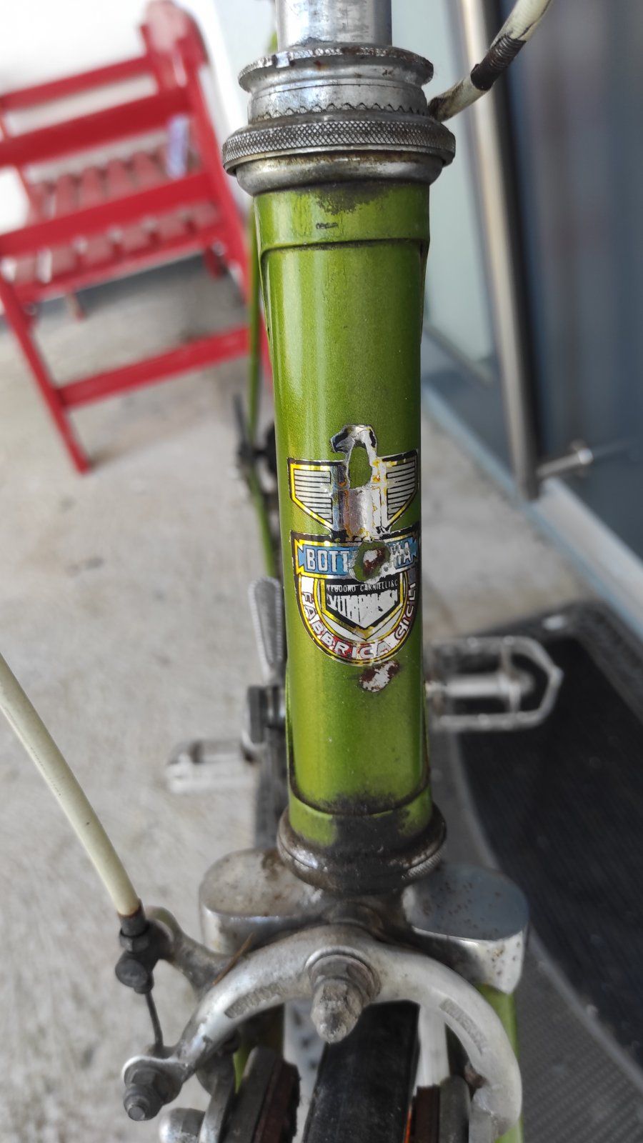

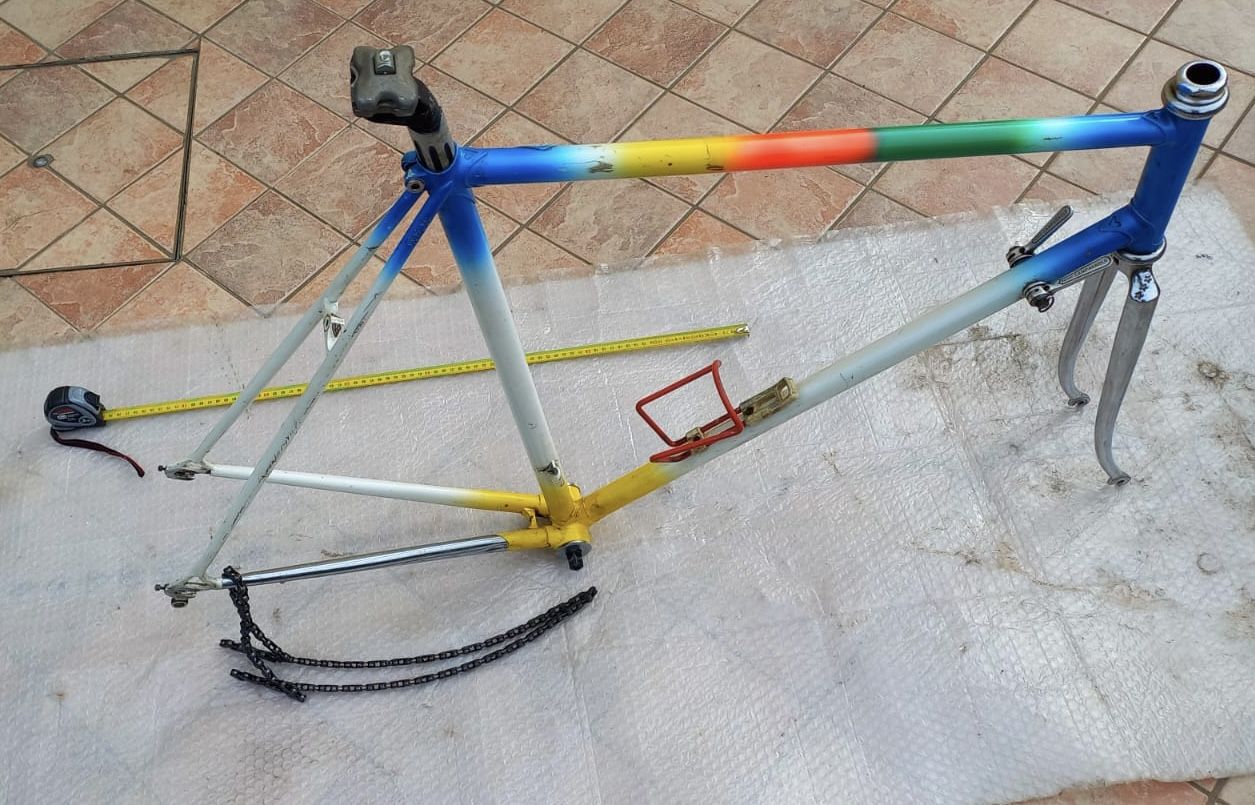

Liebes Forum,
weiß jemand, wie ich hier weiterkomme?

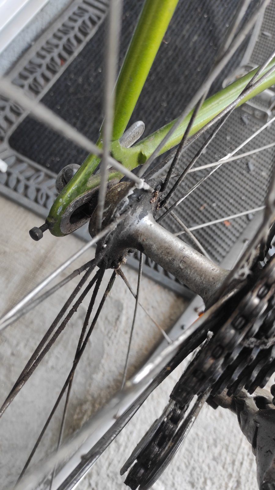

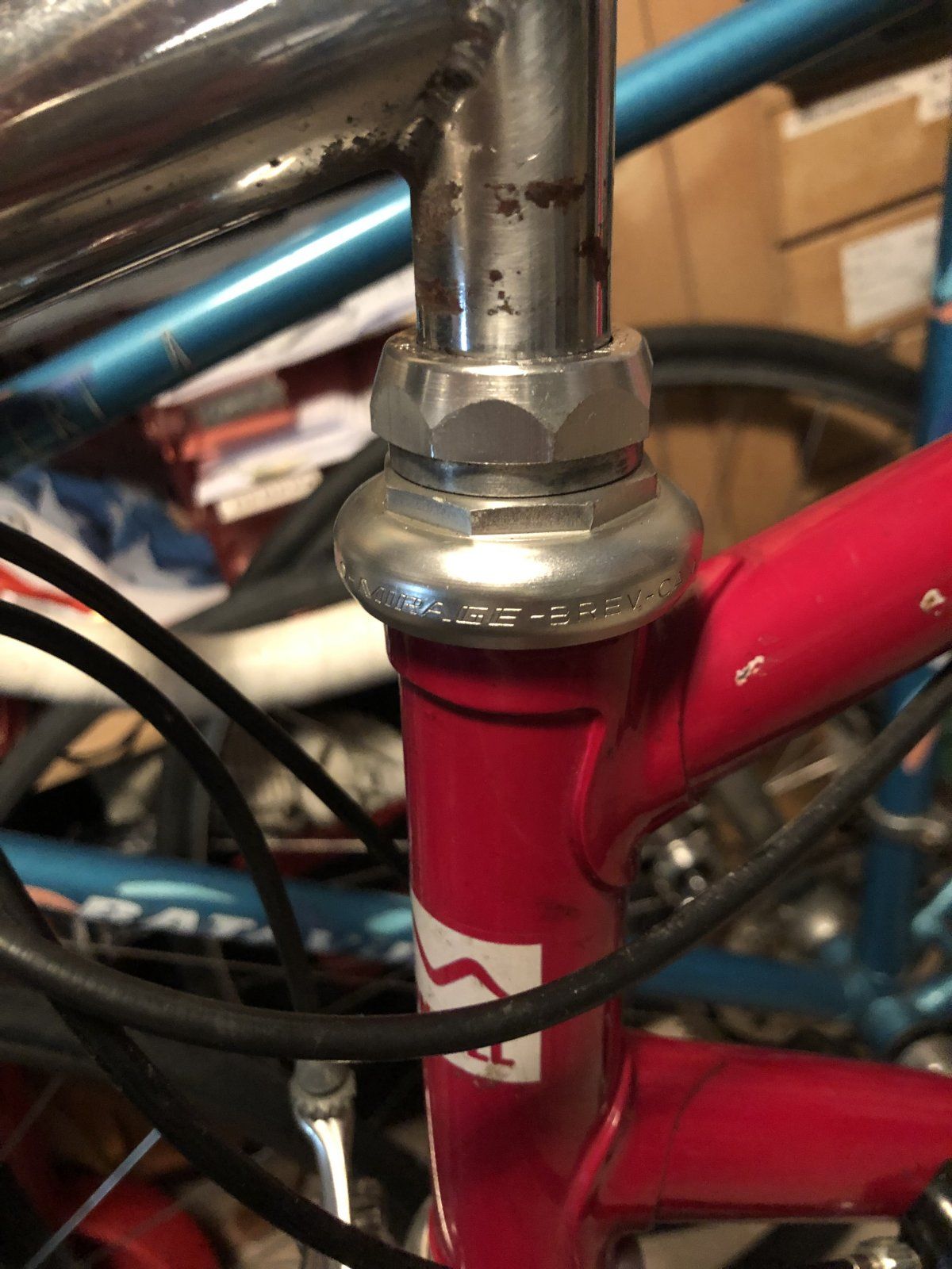

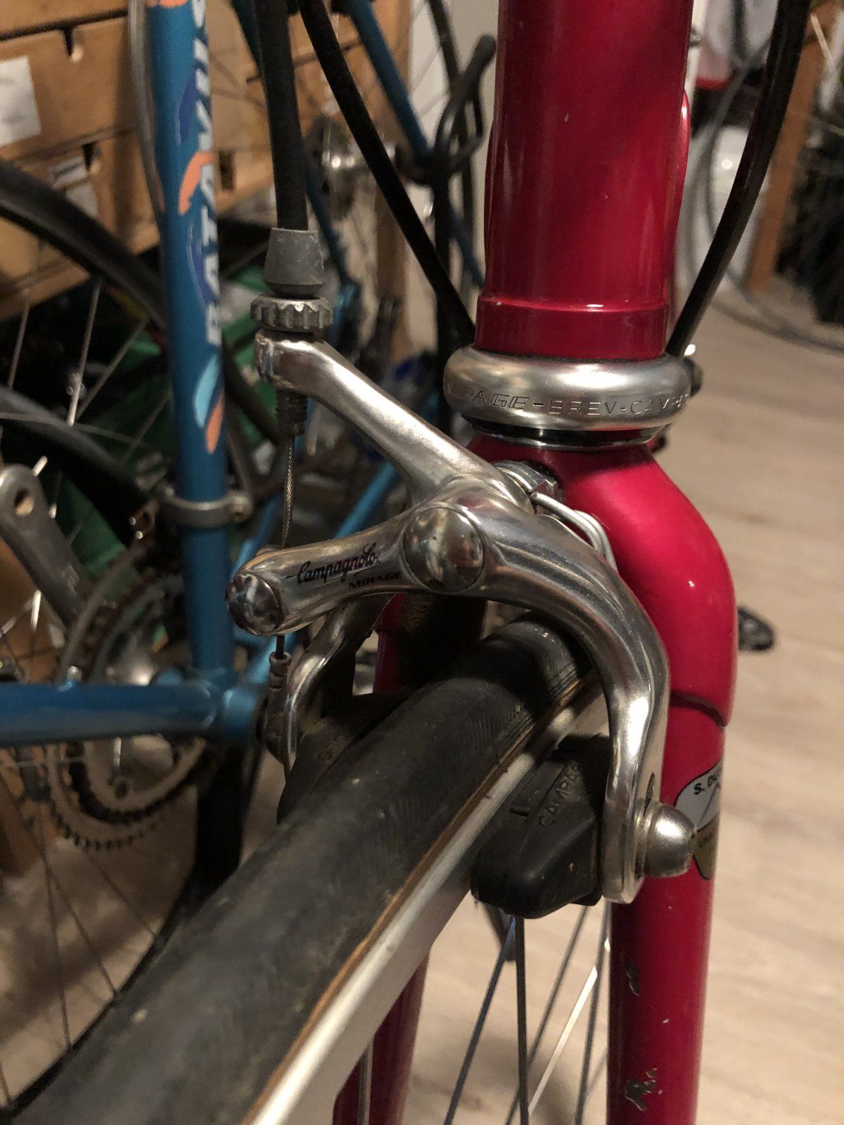

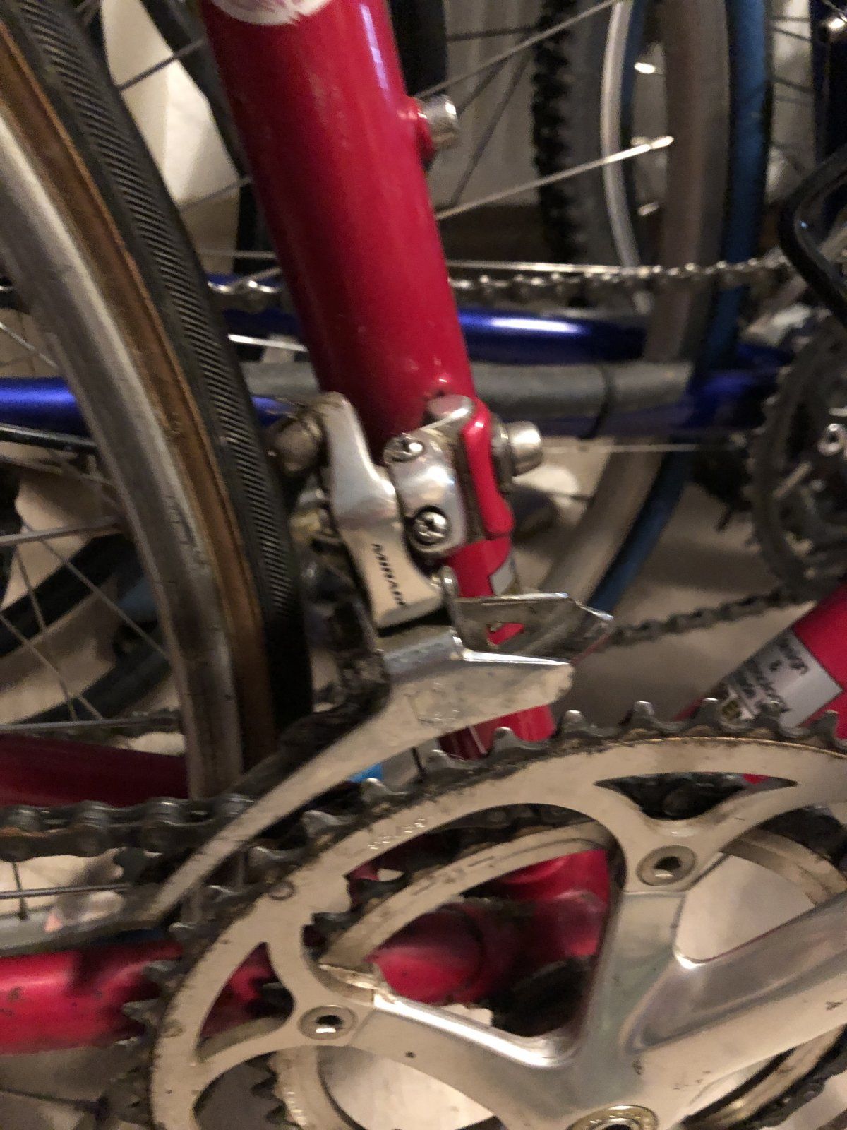

habe hier folgendes 20-30J altes Rennrad, Rahmen scheint mir leider nicht Original lackiert - HInweise auf Modell oder hersteller lassen sich nicht mehr erkennen. Gabel vorne verchromt, soweit ich beurteilen kann komplette Suntours Cyclone 7000 Gruppe. Unten findet sich ein "Vitus" label (tubing?), einzige Decal an der Gabel ein 'V' - ev für Villinger? Habe aber in zwei 80er Katalogen von Villiger nichts mit ähnlicher Ausstattung gefunden...
Bin weniger am Wert interessiert, für Tipp oder Links zum weitersuchen, was das ist (oder mal war) wäre ich dankbar!

Liebes Forum,

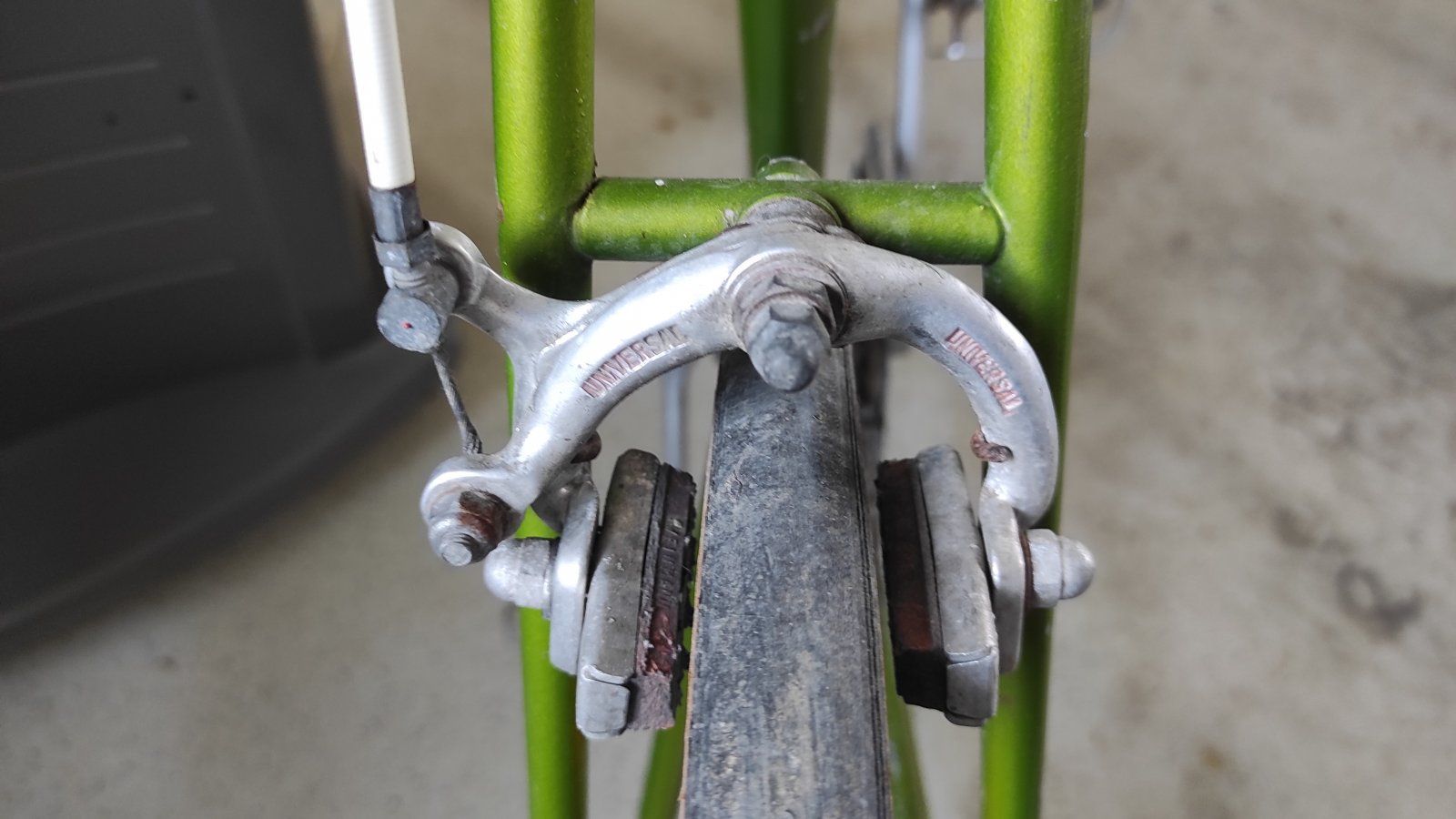

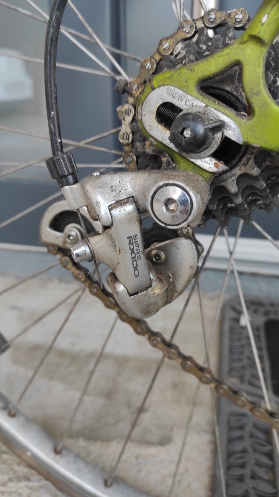

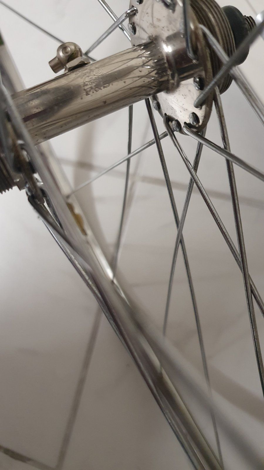

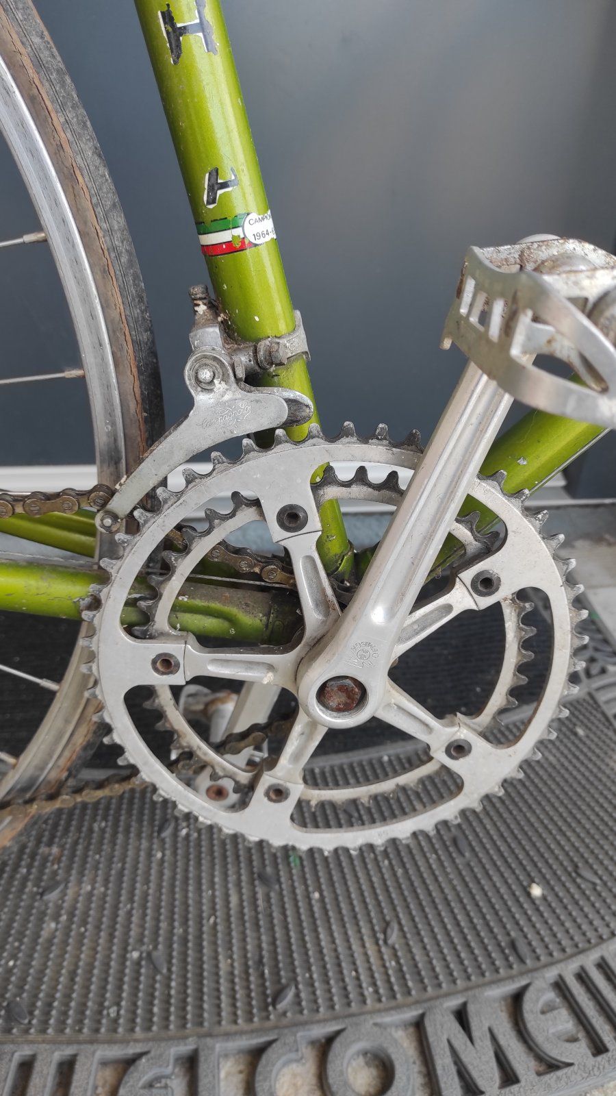

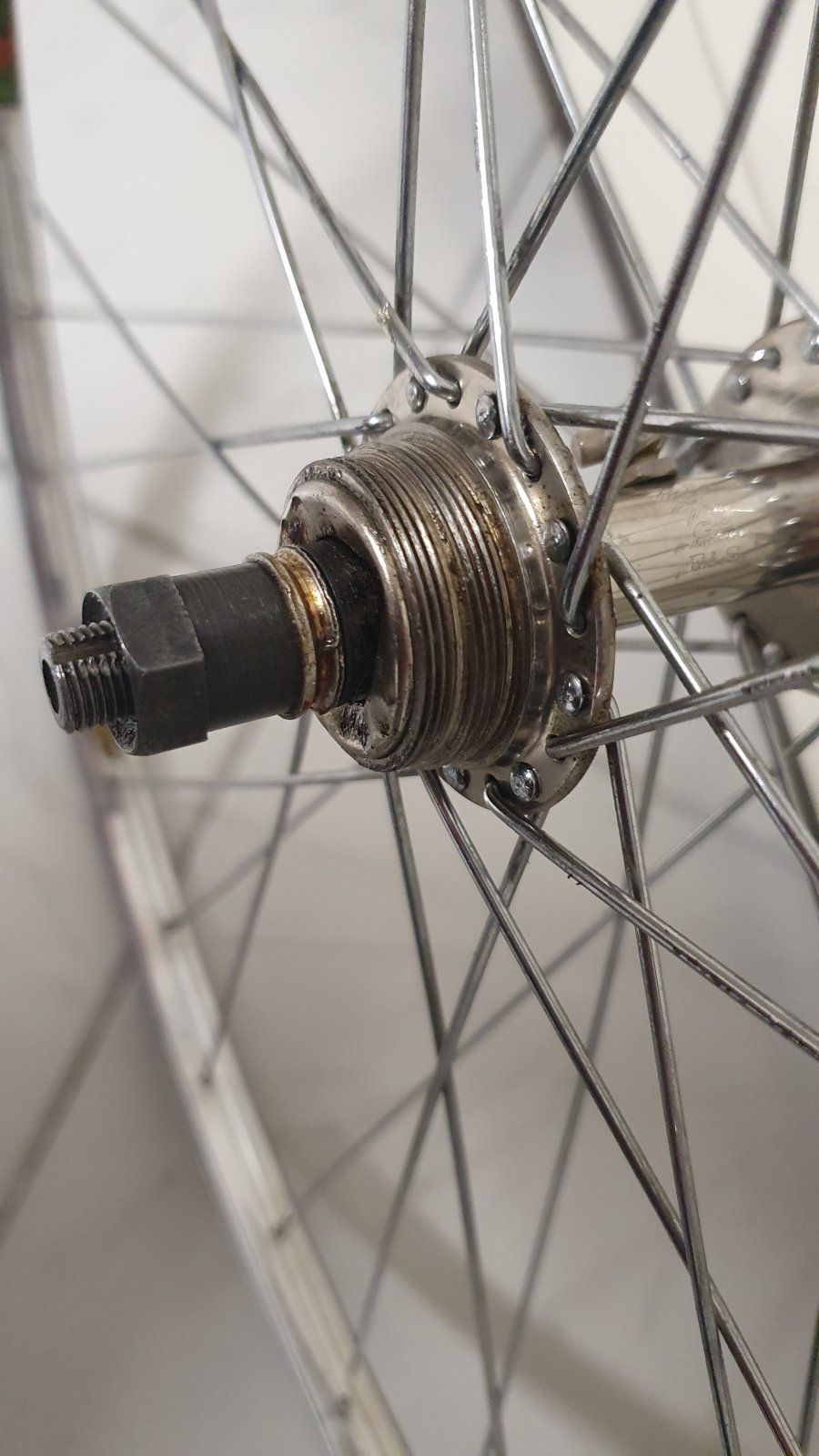

Mach bitte mal vernünftige Fotos bei Licht und nicht im Keller mit Blitz.
Streben an der Sattelmuffe, Steg für Bremsbefestigung, Steuerrohrmuffen, Ausfallenden usw.
Wenn Du mit "passend" den Durchmesser meinst oder Campa allgemein, sicher.
Gruppenzugehörig ist die definitiv nicht. Kataloge dazu wälzen kannst Du selber.
...doch das ist die Record Stütze gerade anstatt der Aero, wie sie auch Onkel Miguel (Indurain) am Banesto fuhr - das m.A.n. eine normal 9fach Record mit einem 9fach Titanium SW zumindest auf den Bremskörpern und dem Kürbelchen stand m.W. auch noch Titanium drauf und hatte die 9fach nicht auch Rundhöcker Ergos
Sehr gerne - hilft das?
