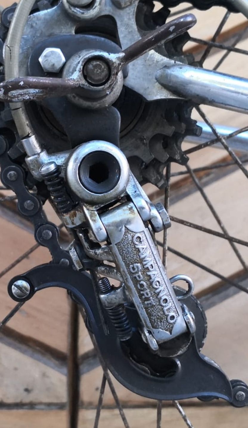

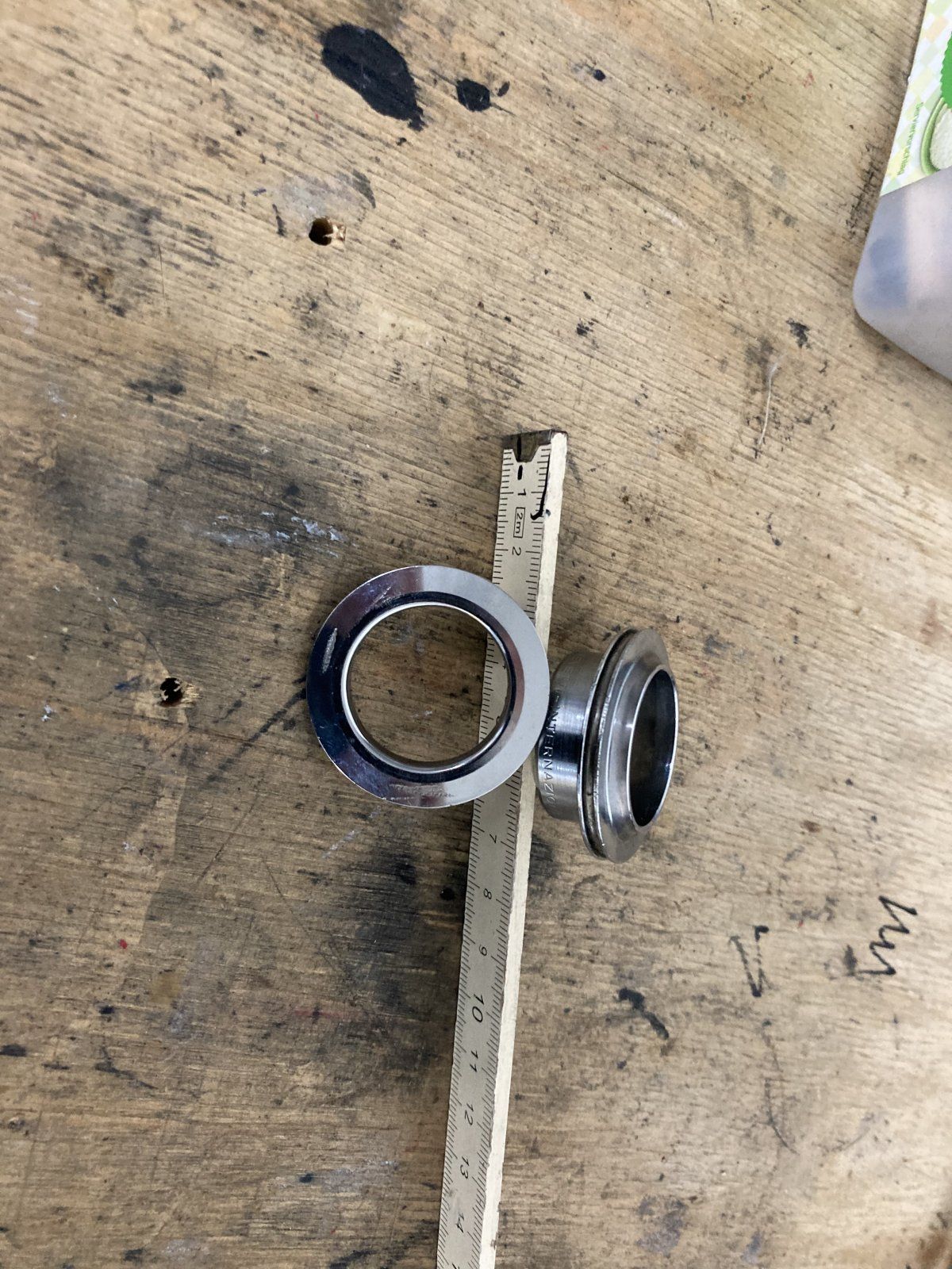

Hier hab‘ ich beim Aufräumen gefunden - Campagnolo steht auf der Steuersatzschale drauf - das andere ist ein GabelKonus

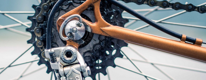

Die hinteren Ausfaller sind für Porta Catena und noch zusätzlich gebohrt.
Die Art, wie die Rohrspitzen gearbeitet sind, diese dreieckig, spitz zulaufende Form zu den Ausfallenen hin, ist recht typisch für schweizer Rahmenbauer.

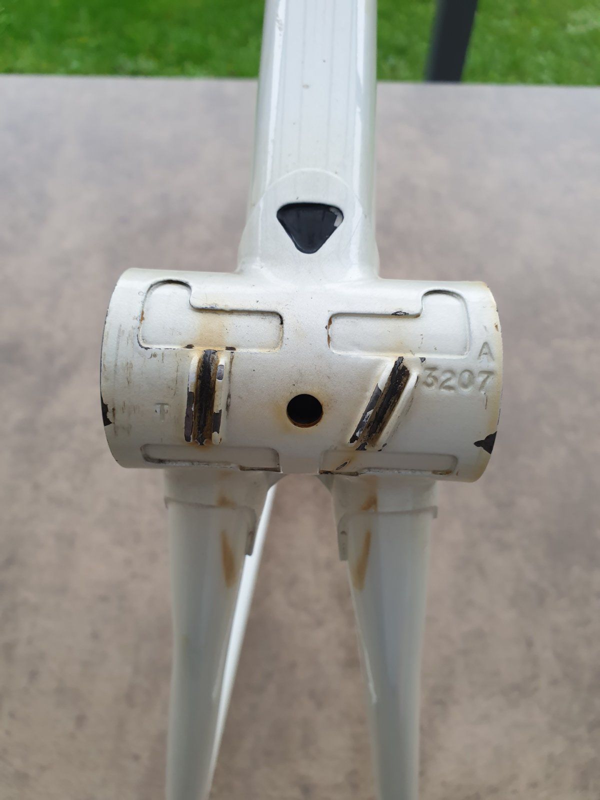

Gibt es eine Rahmennummer? Wenn ja, wo?
Aufschlußreich wäre es auch, das Tretlagergehäuse mit den Zugführungen unten zu sehen. Gibt es dazu noch Fotos? 🤓

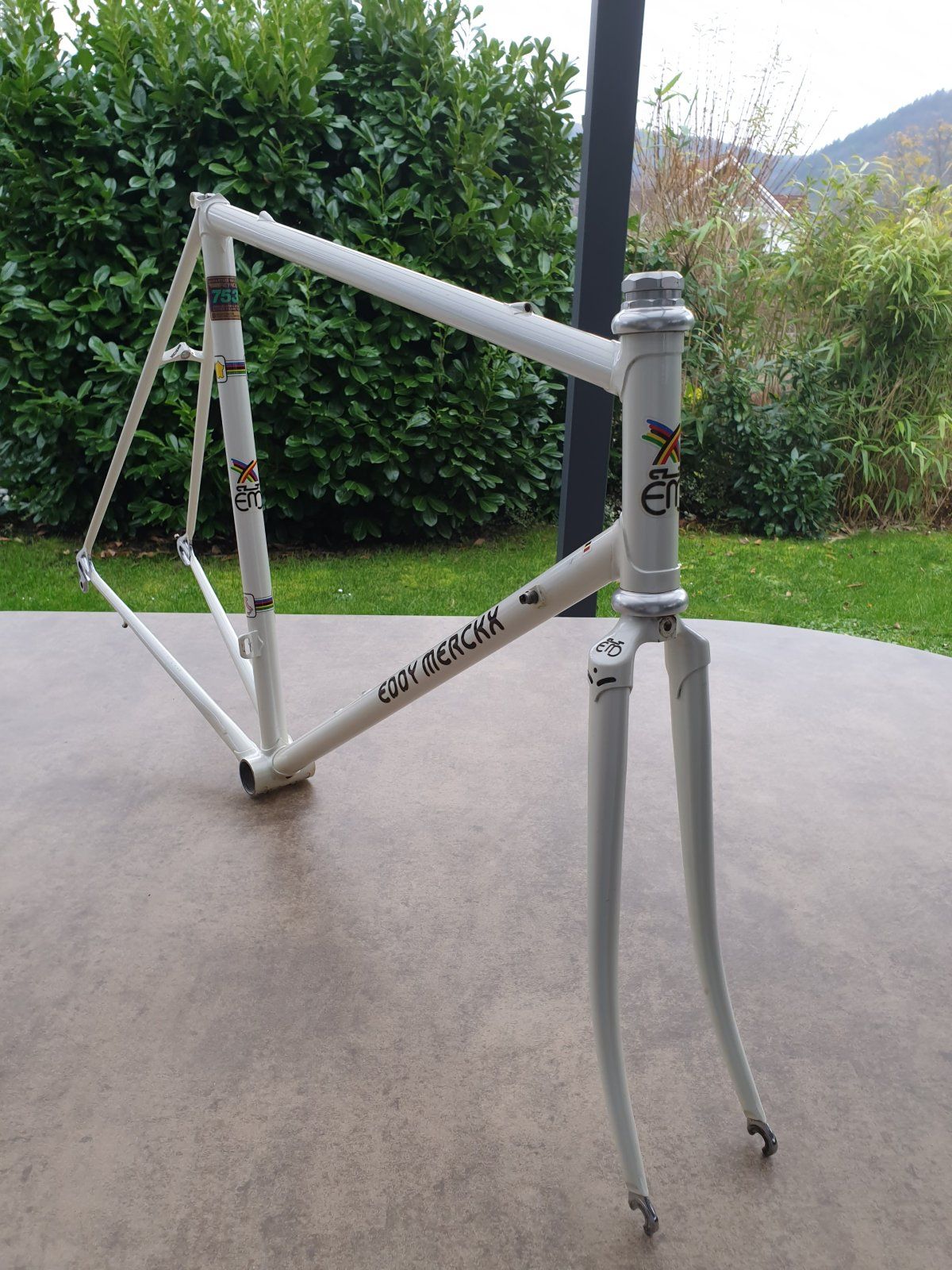

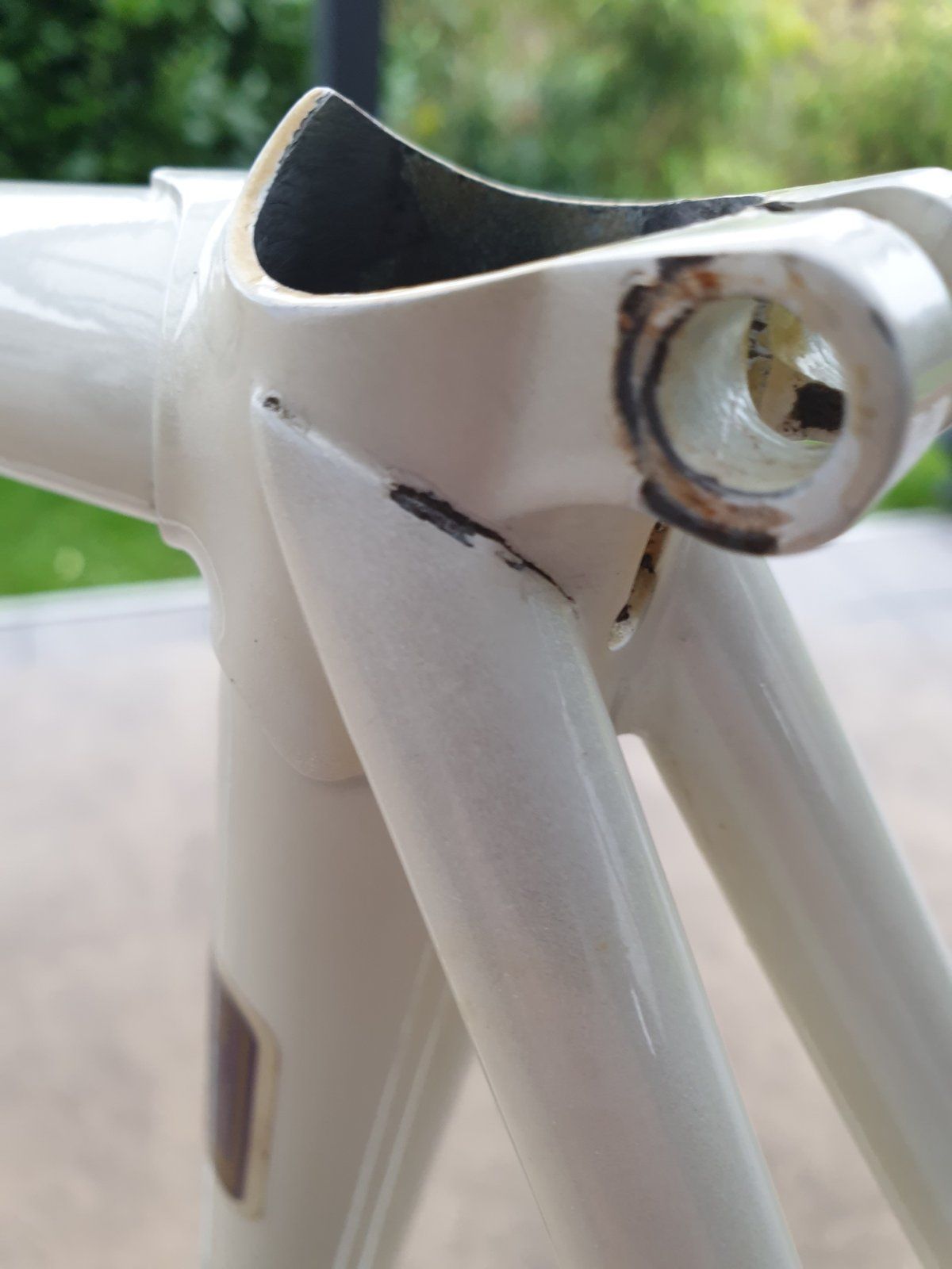

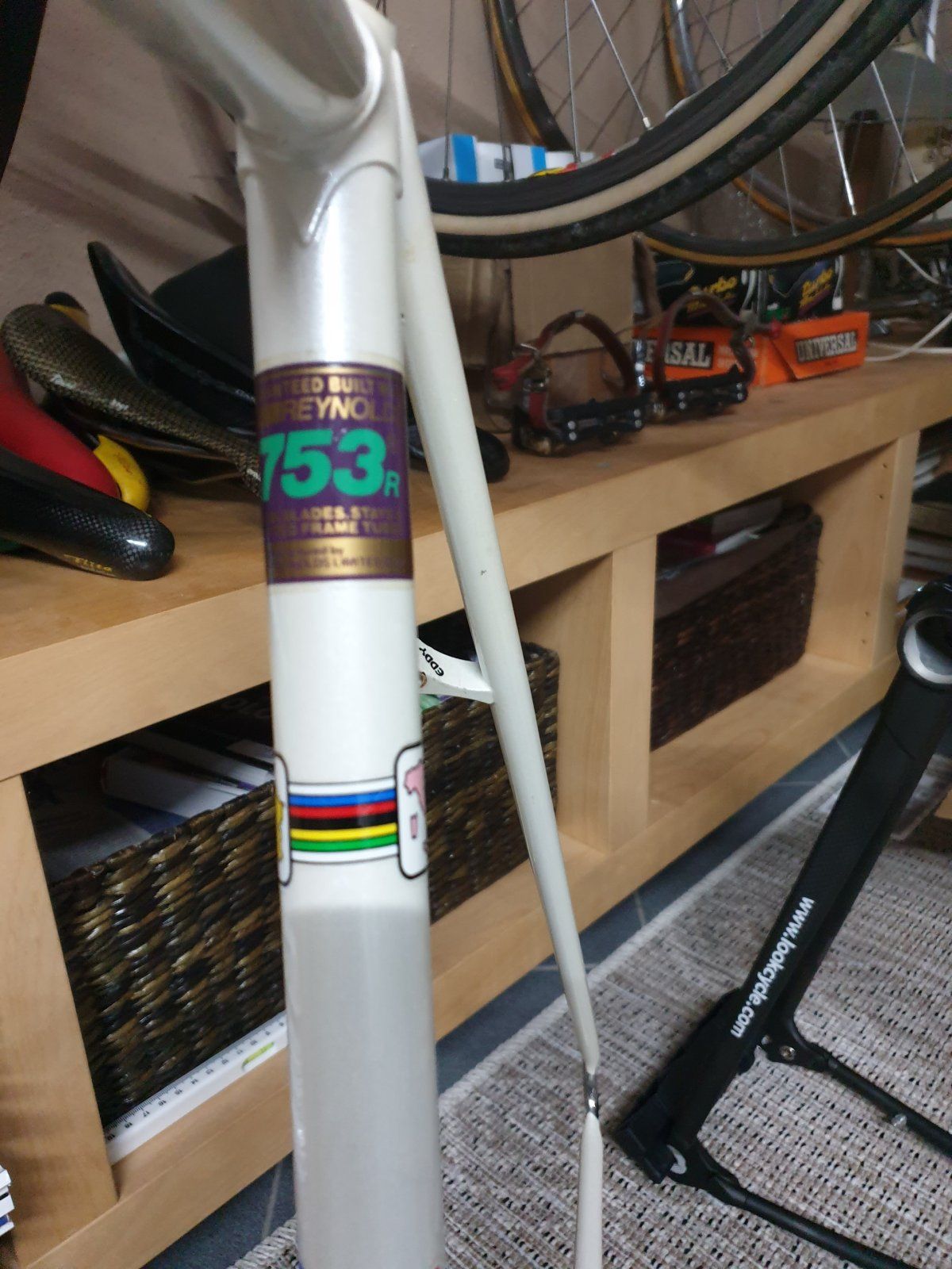

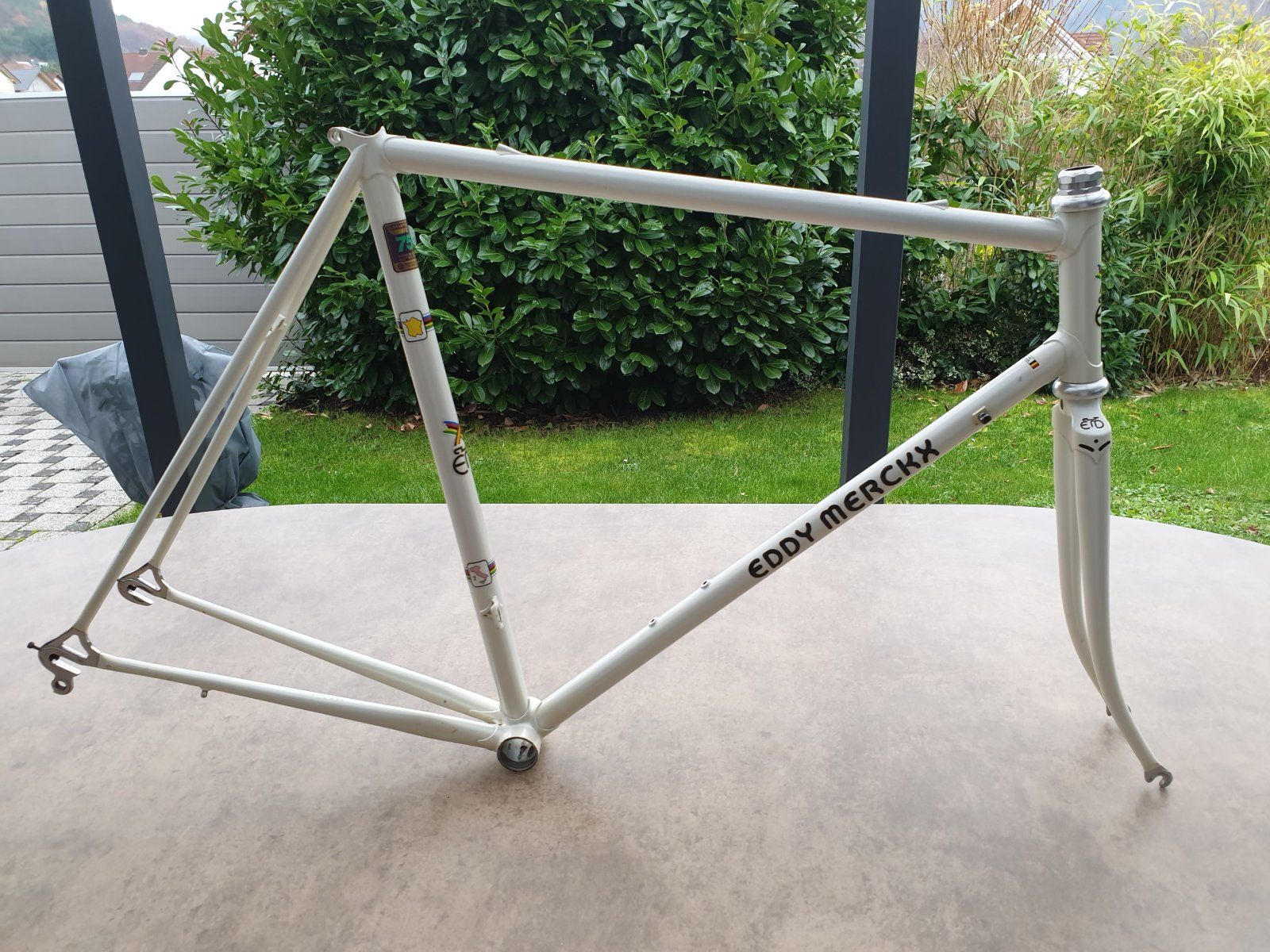

öfter mal was neues.... deshalb möchte ich diesen Merckx aus Reynolds 753r ziehen lassen.
ct 57mm in sehr schönem Perlmutt Weiß, trotz der Aufnahme heute im November Regengrau

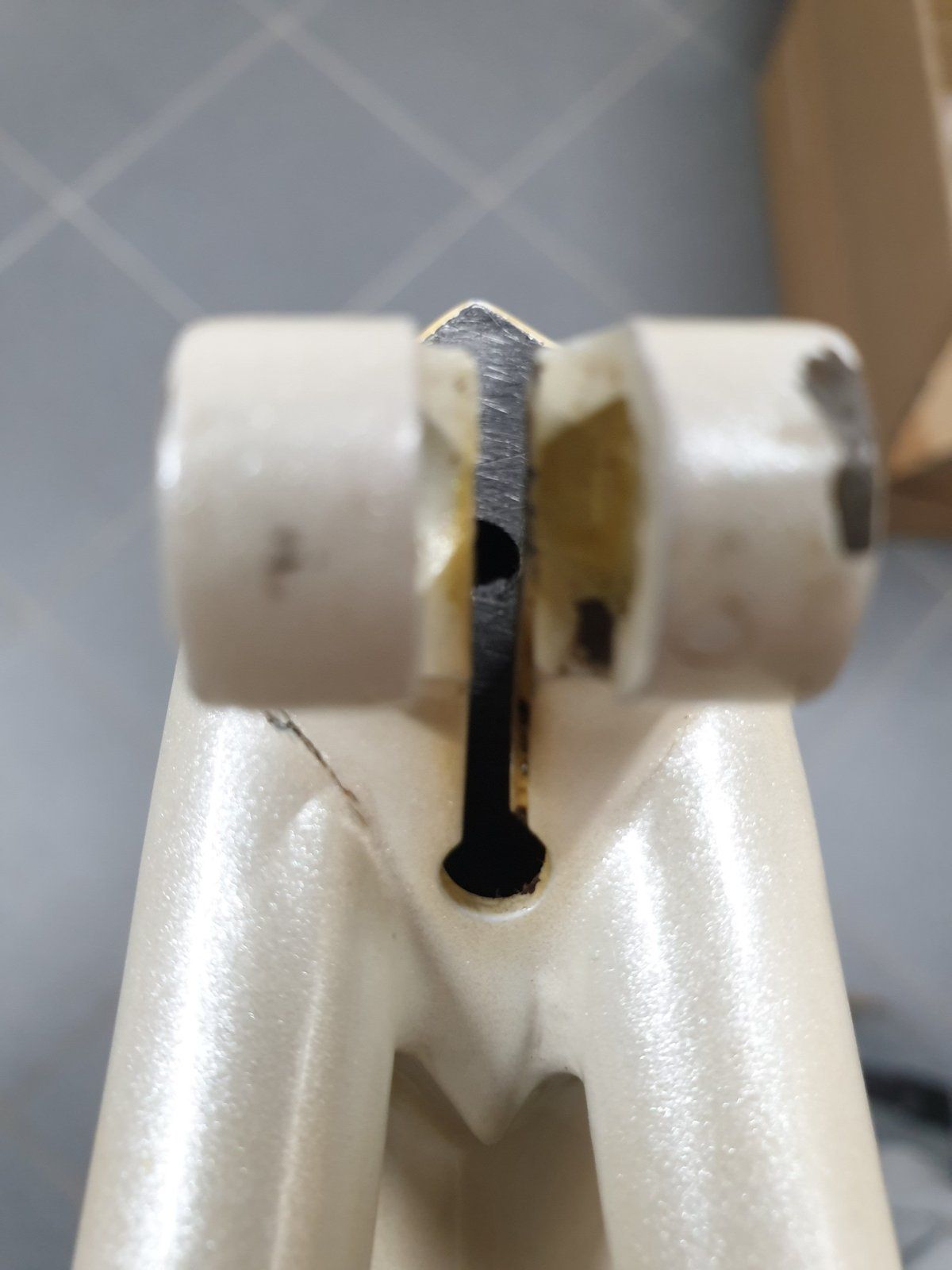

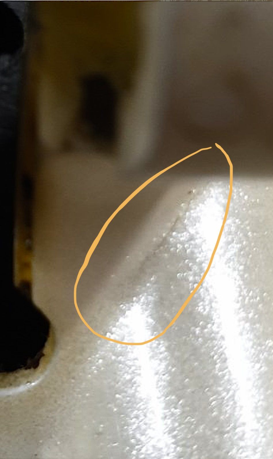

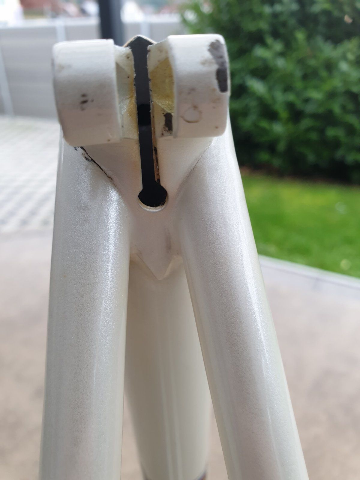

Zustand gut.... bis auf....siehe Bild 5. an der Verbindung kettenstrebe links an die Sattelmuffe gibt es einen Riss. Ob das nur der Lack ist, oder tiefer geht kann ich nicht sagen. Ich bin den Rahmen so gefahren, kein Problem.
Was meint ihr anhand dieses "Problems" für das Rahmenset aufrufen zu können?

Toller Rahmen.
Wenn du ihn verkaufen willst, würde ich aber ne gründliche Analyse des Risses machen (oder machen lassen).
Aktuell ist der Wert quasi der Wert der Gabel, wenn es wirklich nur eingerissener Lack ist, natürlich beträchtlich mehr...
Auch wenns schade um den Lack ist würde ich zumindest mal die Stelle freilegen, vielleicht sieht man/ du dann schon mehr..
Edit: Natürlich wird den Rahmen auch so jemand nehmen und ggf. selbst reparieren, aber halt zu einem entsprechend niedrigen Kurs.

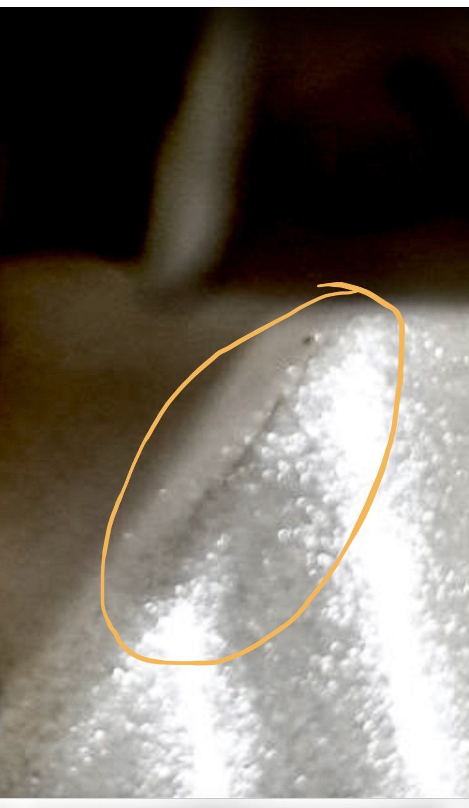

Rechts zeigt sich auch schon ein Riss, auch wenn der Schlitz parallel jetzt aussieht, könnte ich mir die Verwendung einer zu dünnen Stütze als mögliche Ursache des Schaden vorstellen.
Zum Preis kann ich nix sagen.

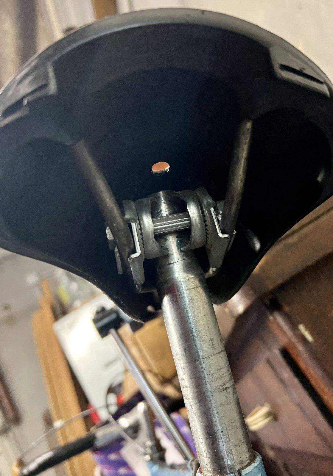

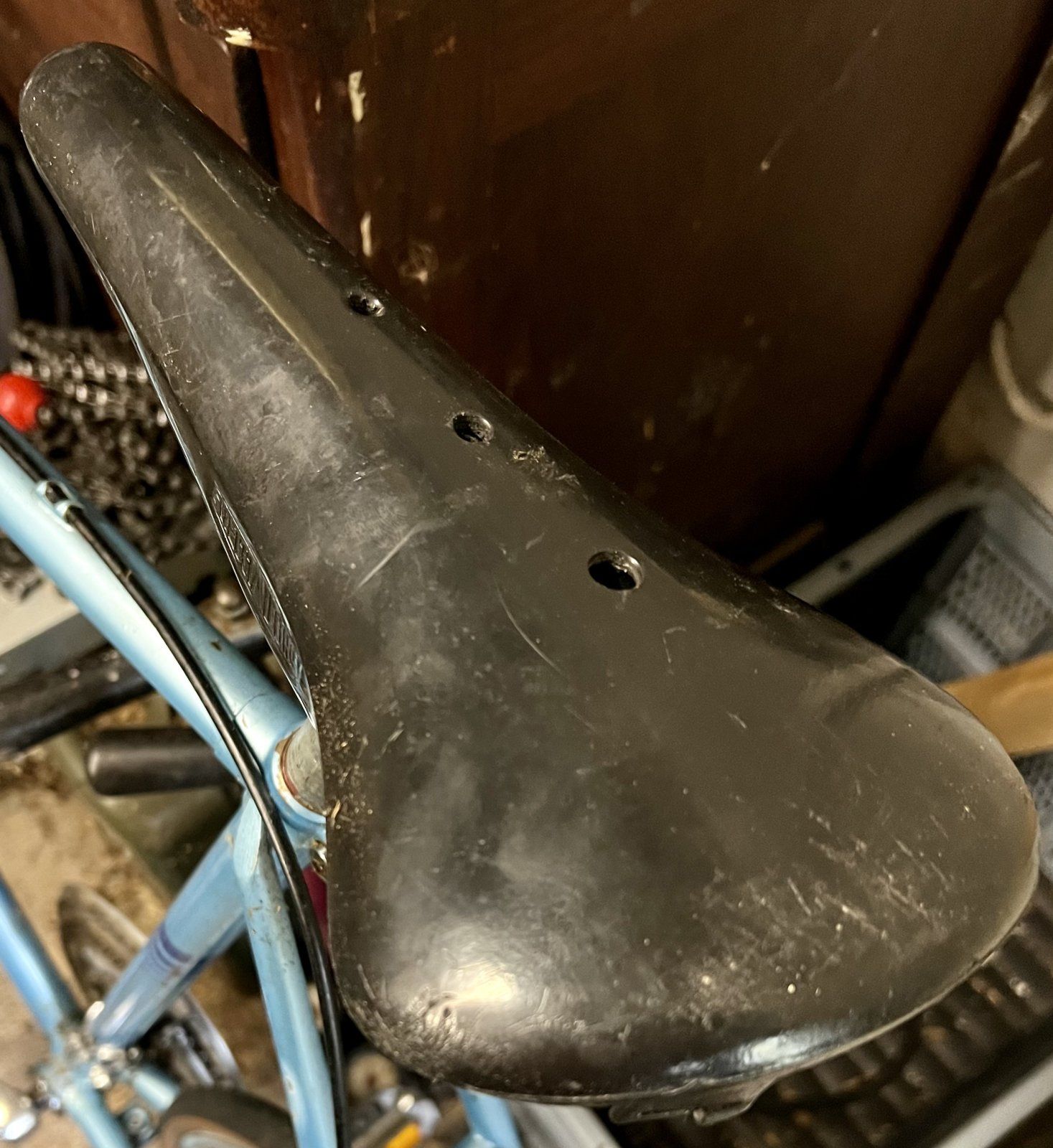

Noch nie gesehen, diesen Sattel! 🤷‍♂️
Habe ich von meinem letzten Zulauf abgeschraubt!
Ich habe hier gerade den identischen Sattel in der Hand, war an einem Bertin C35 dran. Meiner hat innen auch keinerlei weiteren Hinweis auf die Herkunft.
EDIT:
Hier bei Velobase
https://velobase.com/ViewComponent.aspx?ID=5CD5F405-EF18-4EB4-8F6C-8D920041EF4C&Enum=106&AbsPos=120
Bei Velobase wird aber auch ein San Marco Freccia d'oro geführt (mit einer San Marco Prägung)
https://velobase.com/ViewComponent.aspx?ID=03154AF0-CF06-440F-8C51-5D1FE9FC5C8D&Enum=106&AbsPos=19
PS: Hat leider nichts mit dem Alfa Romeo C6 Freccia d'Oro zu tun.

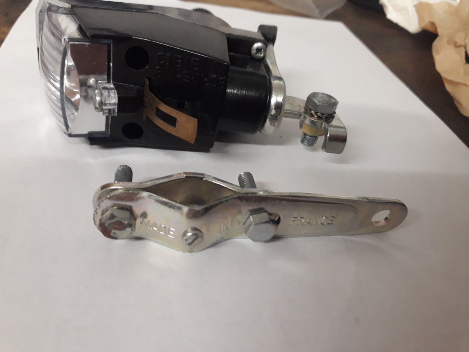

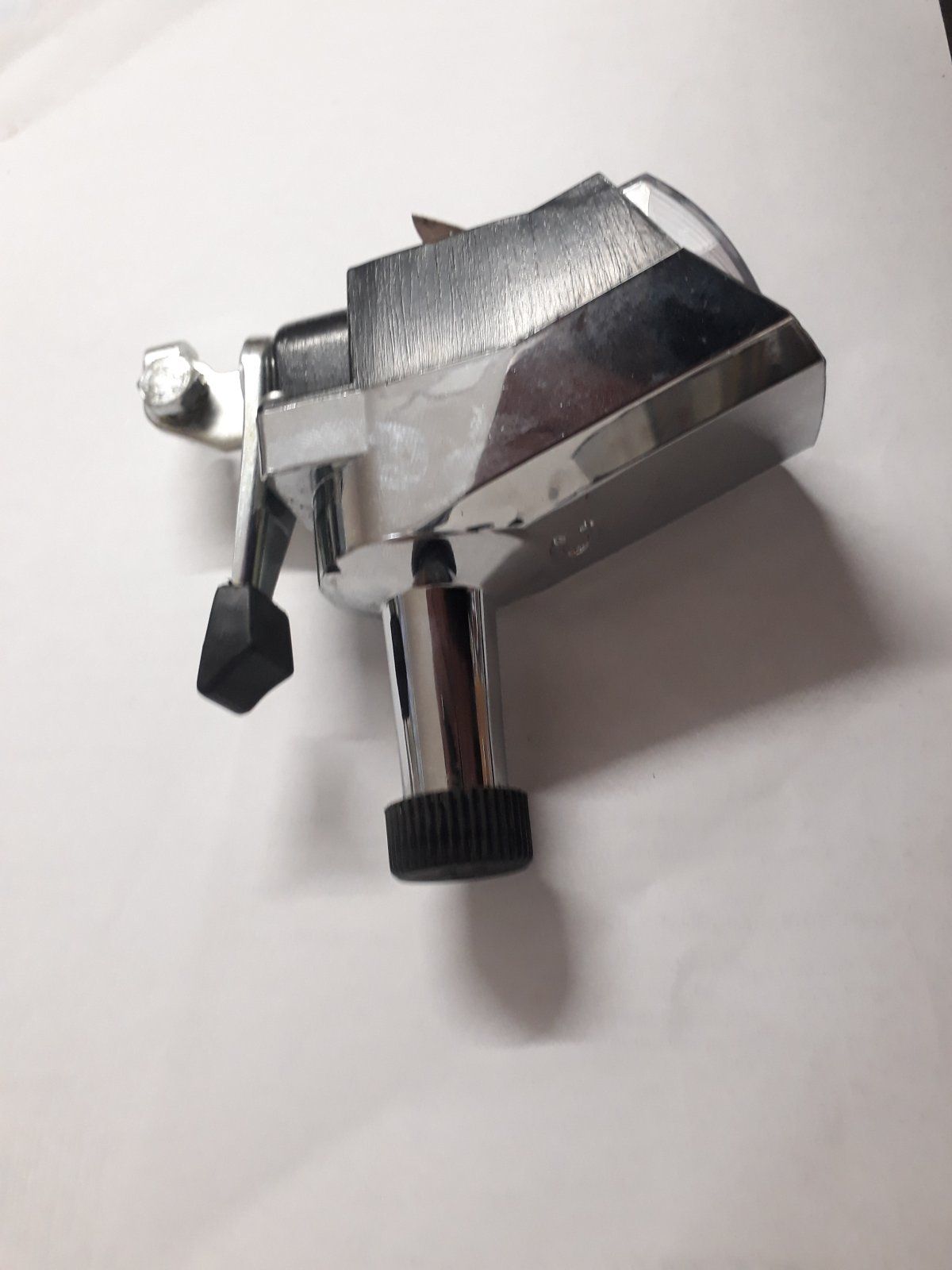

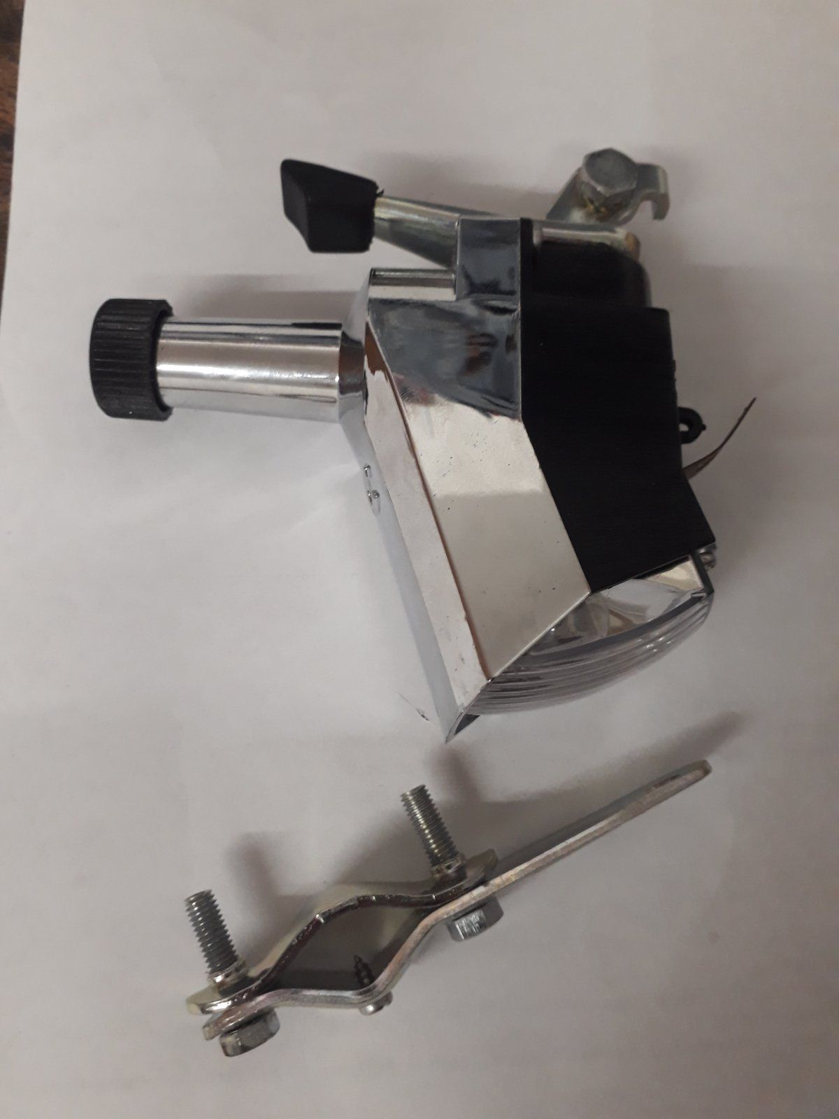

Darf ich hierfür noch 20Euro nehme?

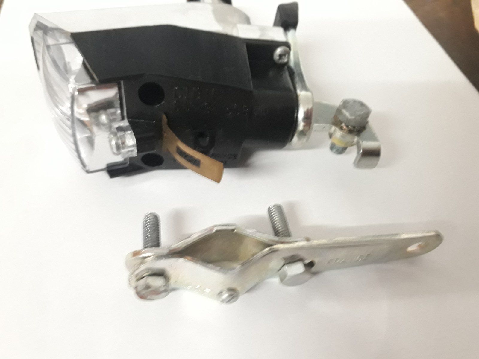

Cibie Dynamo Strahler Kombi (inkl. Schelle)
Sehr guter Zustand. Lampe leuchtet aber nur noch sporadisch auf. Für einen verkehrstauglichen Aufbau nicht geeignet. Eher was für Originaltreue.
Danke und Grüße

Ich befürchte, dass die Verlötung beider Strebenanlegungen erneuert werden muss. Es scheint dort auch zu rosten, zumindest links. Das ist sicher eine größere Operation. Der Rahmen ist das aber bestimmt wert. Was das kostet, kann @GEBLA sicher besser beurteilen, als ich. Da hinterher der Lack zumindest partiell erneuert werden muss und das bei perlmutt immer schwierig ist, wird das sicher nicht für 100€ zu machen sein, eher 200. Wenn das topp wäre, würde ich sagen 500+, hier also max. 300+.
Da geb ich dir Recht.
