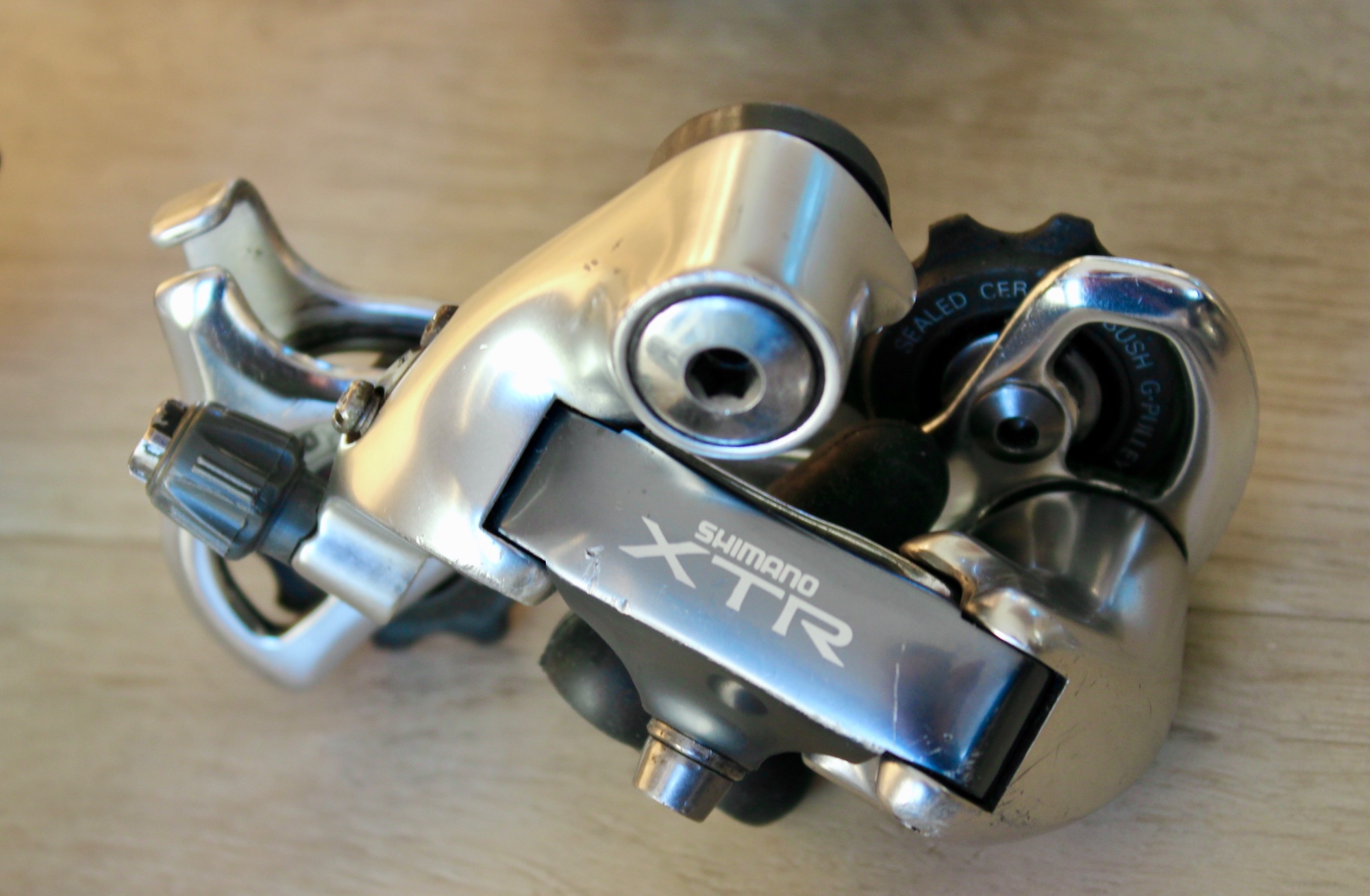

Was wäre ein angemessener Preis für mein f1000 Cad 3 mit HeadShock Fatty D
Habe es als Rahmenset bekommen und neu aufgebaut
Laufradsatz ist nichts besonderes (aus einem Marin Alu Rad)
Coda Kurbel und Sattelstütze
1x9 fach mit Sumo Cycles Kettenblatt Neu
KMC Kette Neu
XTR Schaltwerk
Shimano Scheibenbremese NEU
Maxxis Minion NEU
