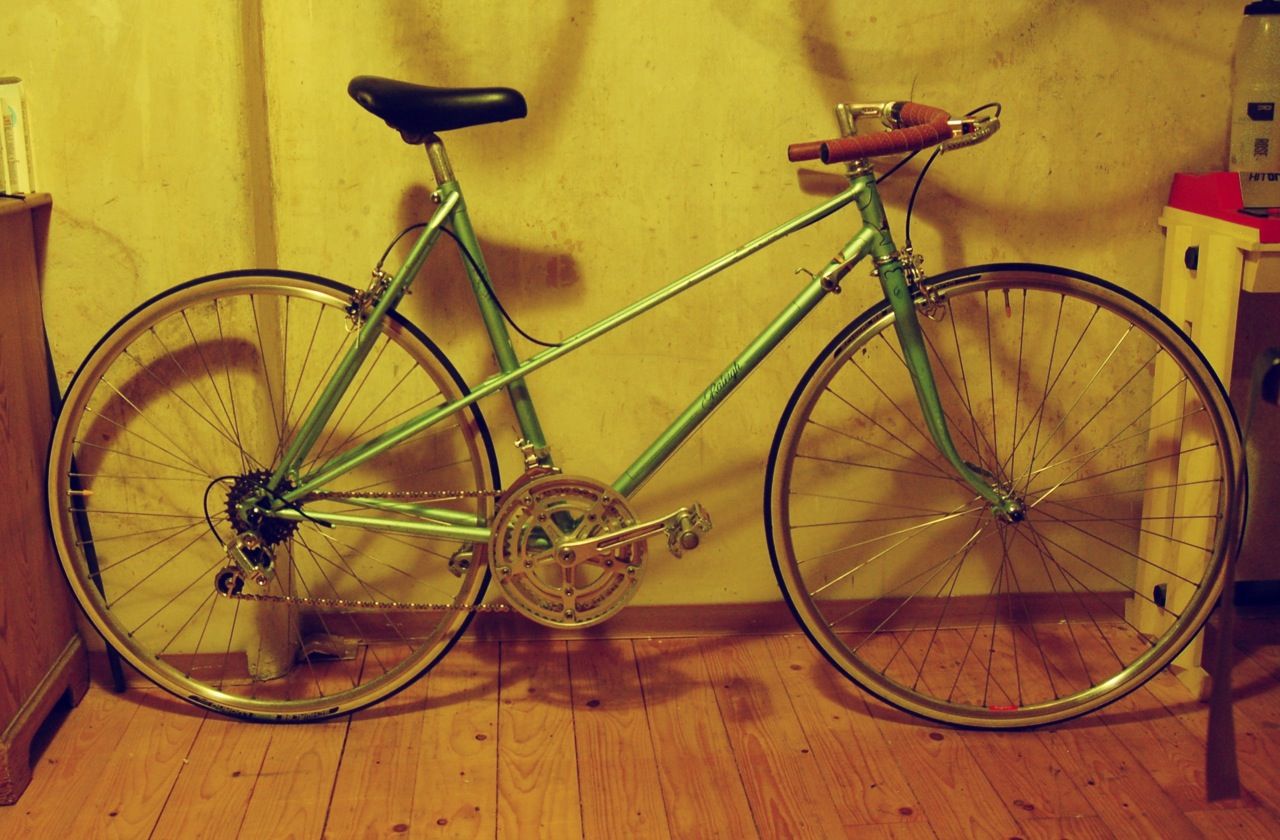

Also in der Männerform würde das Rad sich so ca. bei 250 einpendeln, die Damenformen sind schon so selten, dass 310 kein abwegiger Preis ist. Und den wird der Verkäufer auch bekommen, wenn nicht von dir, dann von jemand anders. Auch, wenn ich dir gönnen würde, es günstiger zu bekommen. In Celeste sogar noch mal 50-100 mehr. Und der Lenker gehört da ran, ich finde, zu der Rahmenform passt kein Rennlenker.
Hmm, mal sehen, was letztlich bei rauskommt. Das Rad find ich echt schön, die Größe auch, aber der Preis geht für mich echt ein bisschen in Richtung "fies". Nur der Form wegen so viel hinblättern...hmpf.
Das "Renn" Rad meiner Mutter in Größer XXXS:
claire vielleicht wartest du bis du einen solchen rahmen von einem etwas weniger glanzvollen hersteller findest? ich mag damenrennräder jeglicher art auch sehr gerne und das hat mit röcken nix zu tun. so ein geschwungenes oberrohr oder eben die beiden dünnen geraden rohre eines mixte- rahmens – in kombination mit einem trainingsbügel – einfach super!
Mein Stadtesel ist ein Mixte, diesbezüglich bin ich momentan noch ein bisschen gesättigt :P. Kann mich echt nicht so richtig entscheiden, fürs Geld fühl ich mich nich ausreichend vom Hocker geworfen. Normalerweise kostet sone Ausstattung mit dem Rohrsatz weit weniger. wa?
ich schätze die sache mit dem bianchi in etwa so wie hilde ein, wobei ich für ein oria-rohr (?) und 105 gruppe auch nicht soviel ausgeben würde. aber wenn's dir gut gefällt...
