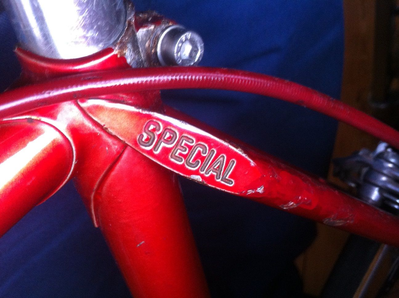

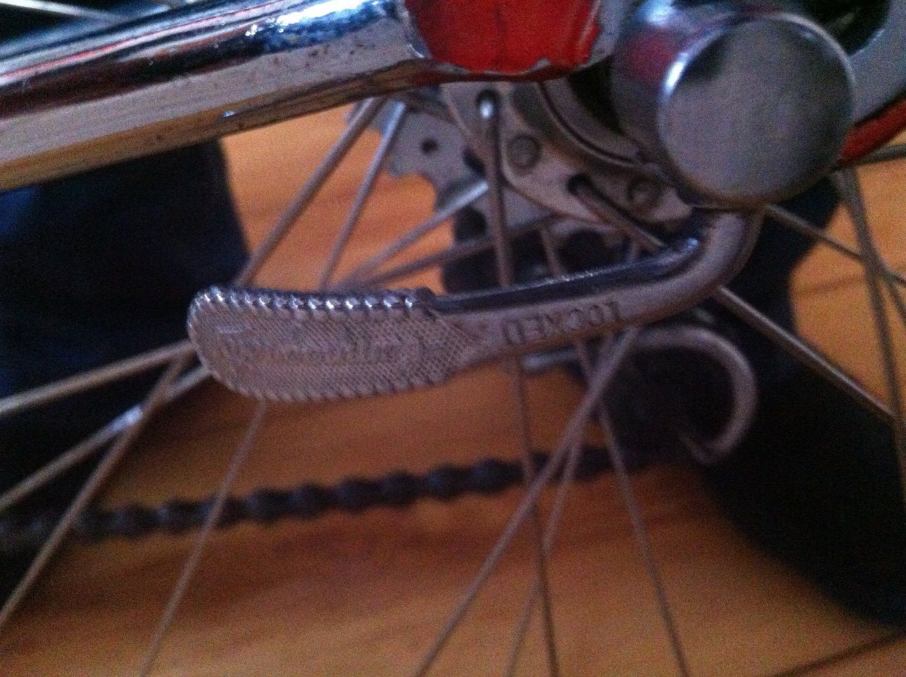

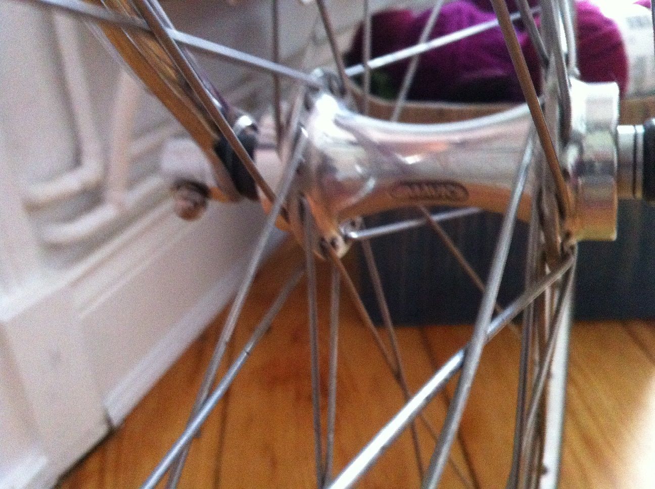

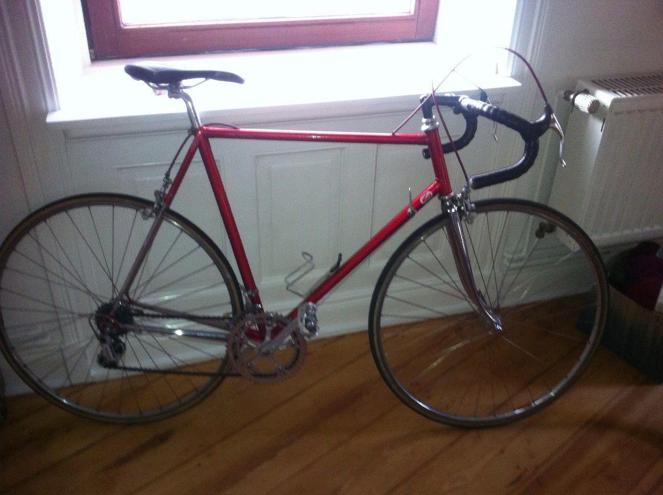

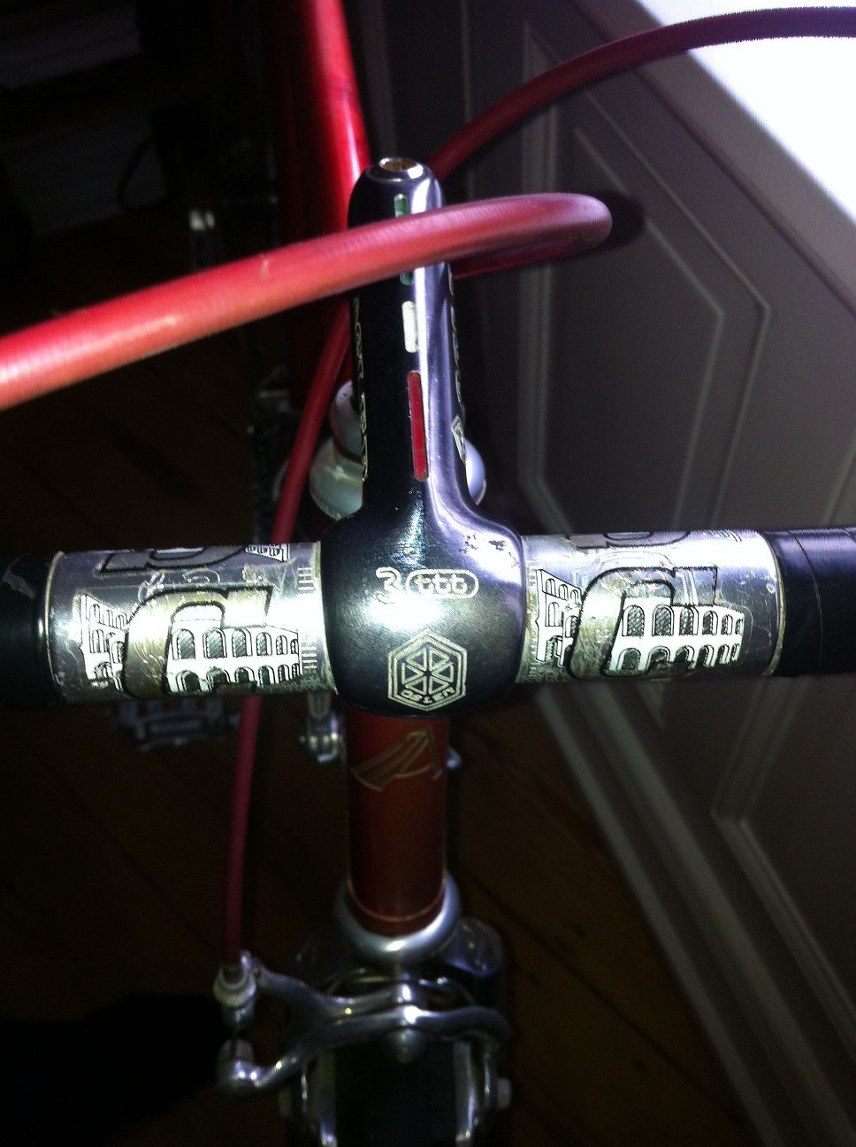

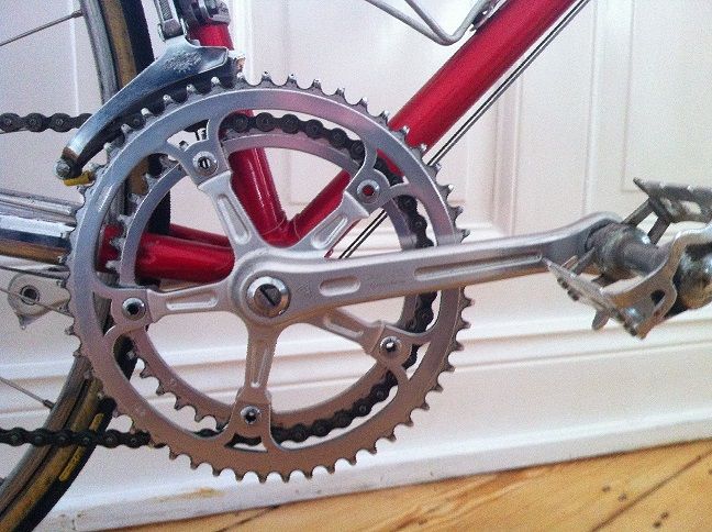

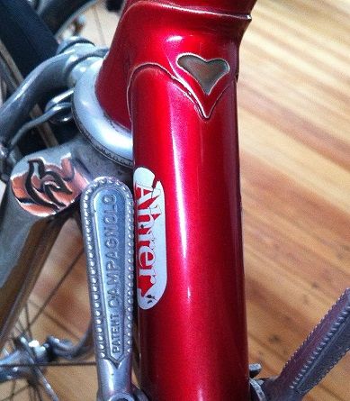

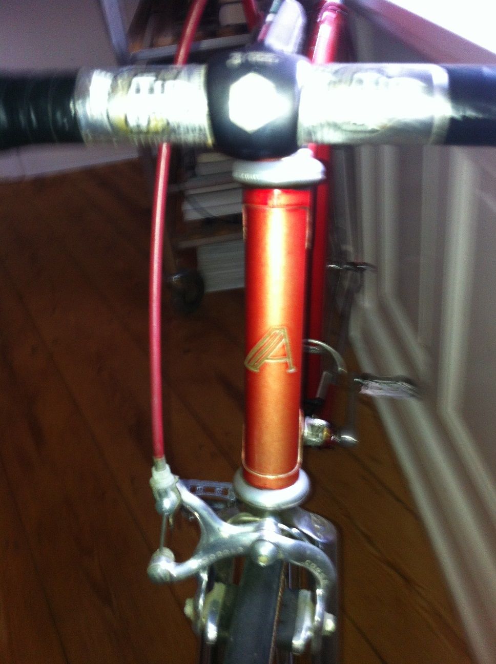

Moin, habe kürzlich einen schönen Klassiker erstanden. Jetzt sammle ich gerade alles an Info was ich dazu kriegen kann. Folgendes meine ich herausgefunden zu haben:
Aufbau des Rades: Ahrer ( österreichisches Radsportgeschäft in den 1980ern?)
Rahmen, Gabel: Vetta
Steuersatz: Miche
Kurbel, Kettenblatt, Tretlager: Miche
Umwerfer: Campagnolo
Schaltwerk: Campagnolo
Schalthebel: Campagnolo
Felgen: Mavic
Vordernabe: Mavic
Hinternabe: Campagnolo
Kassette: Campagnolo 8fach
Bremshebel: Campagnolo
Bremsen: Modolo Corsa
Vorbau: 3ttt "Osler?!"
Lenker: 3ttt
...so weit, so gut. Hier meine Fragen:
Kann mir jemand was über die Firma Ahrer sagen? Welche Campa Schaltung ist das? Nähere Infos zu Vetta? Was bedeutet "Osler" am Vorbau? Werteinschätzung? Baujahr? ....und natürlich alles darüber hinaus.
Danke

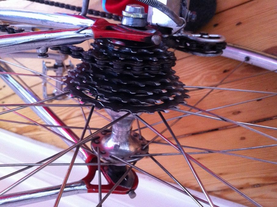

Jip, wirkt auch wie ein typisches Radladen-Rad. Der Lenker ist ein 3T Grand Prix oder Competizione. Schaltung vermutlich 980 oder Triomphe oder irgendwie sowas, wobei die Hebel irgendwas Nuovo Record artiges sein könnten.
Auch der ganze Mix aus Miche und Mavic etc. könnte darauf schließen lassen.
8fach passt aber nicht so sehr, dann müsste die EBW ja 130mm betragen. Zeitlich komisch mit den Non-Aero Hebeln und den anderen Anbauteilen. Aufgebogen?
Welchen Durchmesser hat denn die Sattelstütze?
Finde das Rad aber eigentlich ziemlich schick.
Den Durchmesser haste aber mit nem Zollstock aus 2m Entfernung gemessen, oder? Miss das mal mit einem Messschieber.
Das meine ich ja.. Und außerdem, versuch mal nen hochwertigen Rahmen aufzubiegen - das geht nicht so einfach.. und ich freue mich, wenn dann entsprechende händler sagen: mache ich nicht, finde ich falsch etc..
muss auch nicht schlimm sein, wenn das Rad 126 hat(te). Da gehen die Meinungen ja auseinander. Würde aber auch mal messen, ob das gerade ist. Und einem Profi zeigen...
