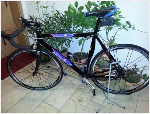

Hallo zusammen, ich würd mir gern nen Carbonrahmen zulegen und wollt wissen was ich für meinen alten Cicli B Rahmen ohne Gabel verlangen kann (geringe Gebrauchsspuren)
RH 56cm
RH 56cm
aua. sorry.
also für den cicli b. würde ich mal maximal 70 € ansetzen. ist alu, oder? auch von der formgebung sicherlich polarisierend.

Ja wie gesagt maximal 70 € aus meiner Sicht. Aber wirklich maximal. Hier im 'Biete' Thread schlummert gerade ein anderer Alurahmen bei 45 vor sich hin, und der ist mindestens eine Klasse besser als der Cicli B. Preistreibend käme allenfalls dazu, du hättest einen Live-Mitschnitt eines Verkaufsgesprächs mit dem alten Herrn B.:D
