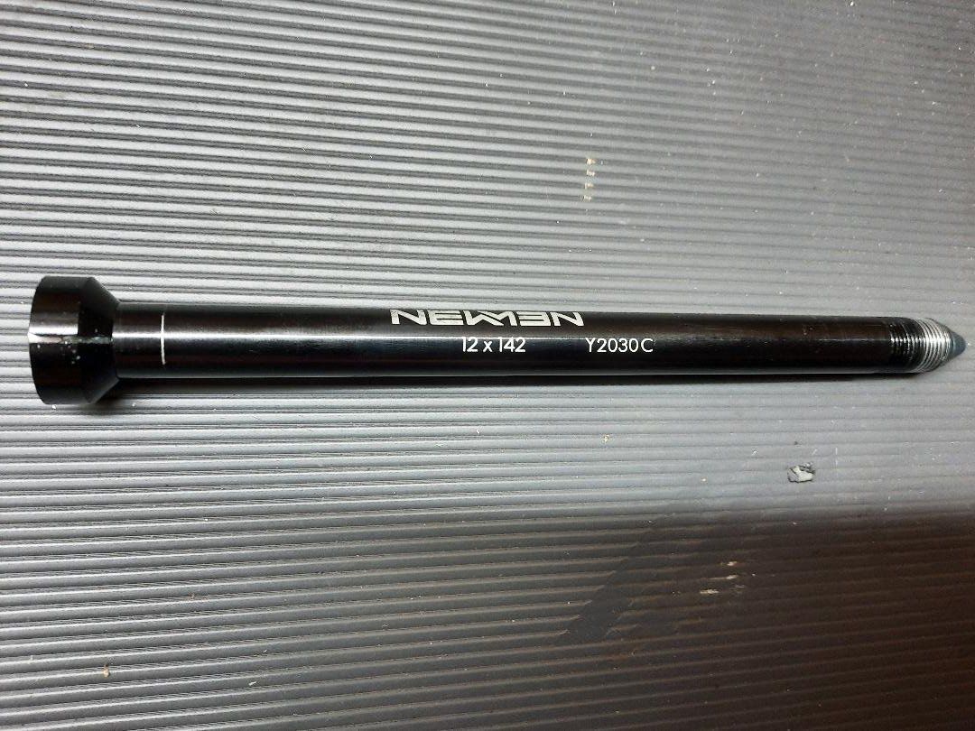

Bei meinem Cube Attain SL scheint hinten die gleiche Achse verbaut zu sein (Bild 1). Angegeben sind 12 NM. Der Antrieb ist 5mm Innensechskant, die Tiefe des Antriebs ist bei mir 5mm.
Ich kann mir nicht vorstellen, daß jemand beim Drehen "aus der Hand" den Antrieb so stark beschädigt, daß ein passgenaues Werkzeug nicht mehr greift.

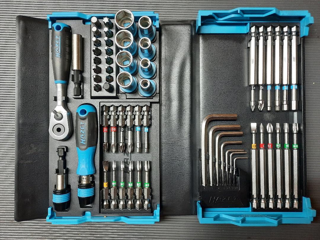

Geschraubt habe ich das mit einer 1/4" Knarre von Hazet (Bild 2). Entstammt einer kleinen Werkzeugbox (Bild 3), die sich z.B. sehr gut als Weihnachtsgeschenk eignet.
Diese 5mm Tiefe halte ich nicht für ausreichend bei einer Aluachse. Meine Achse war ab Werk total angeknallt, ohne Verlängerung ging da nichts. Der Schraubenkopf hat auch eine große Auflagefläche, in Verbindung mit dem Gewinde ergibt sich dann ein großer Reibungswiderstand, deshalb schmiere ich zumindest den Schraubenkopf.
