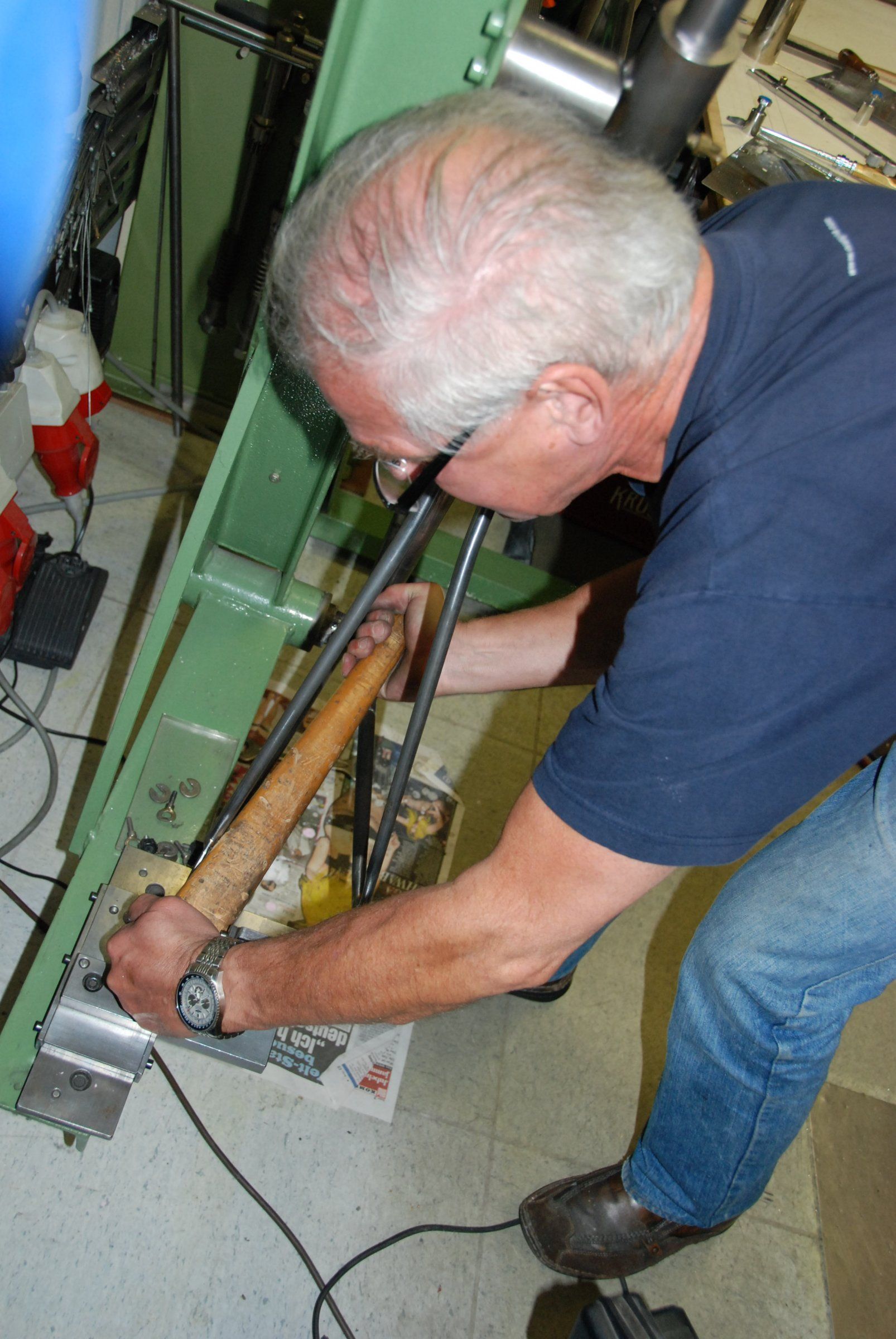

Wenn ich euch mal ein Bild zeigen darf wie ein neuer Rahmen, mein Eigenbau, nach dem Löten gerichtet wurde.
Glaubt mir wer das einmal gesehen hat ...... dagegen ist so ein bischen Hinterbau zurückbiegen Kindergeburtstag.
MfG Jens
Ps. der Rahmen hält und ich vertraue Ihm (siehe Bild)
