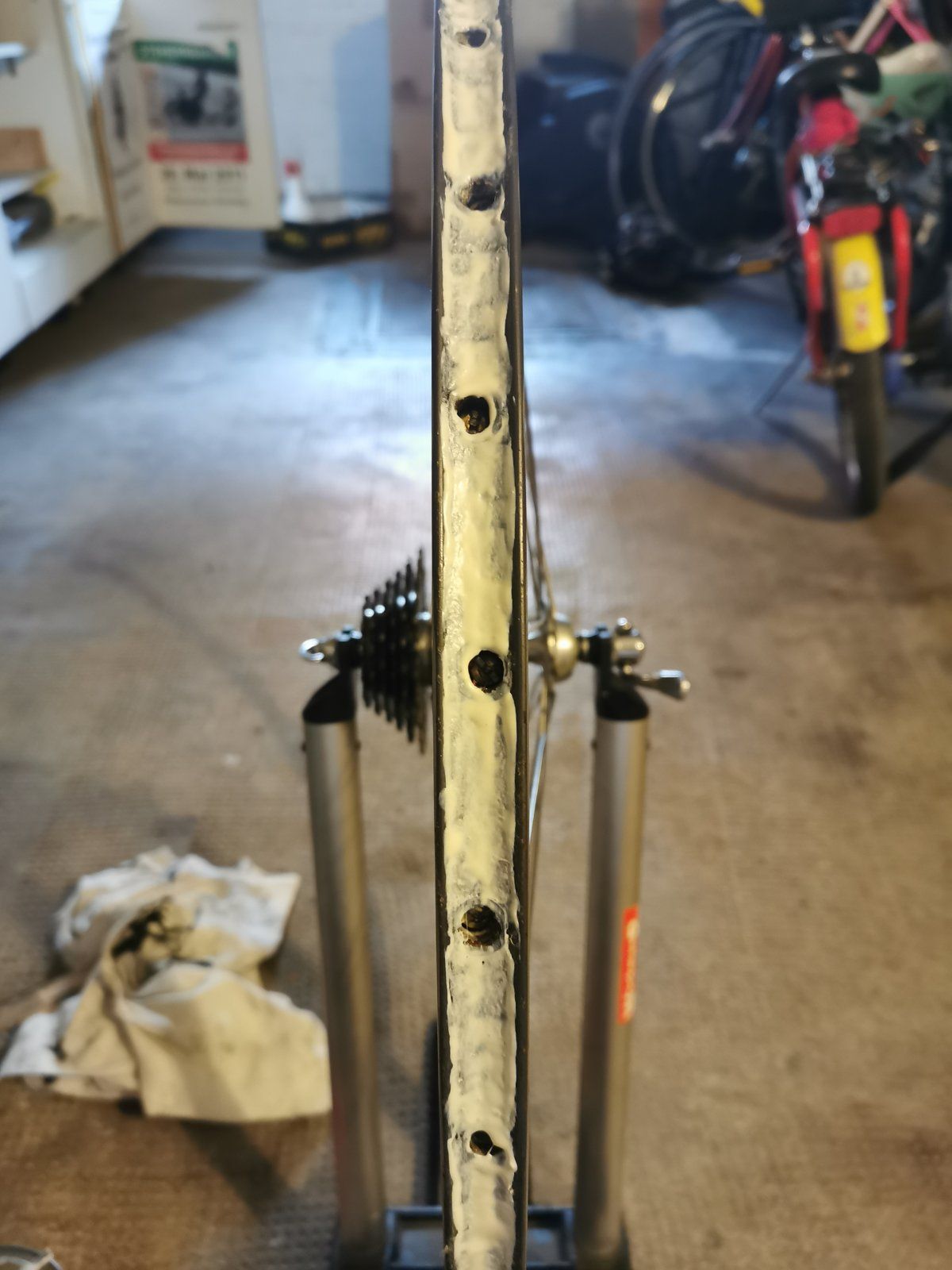

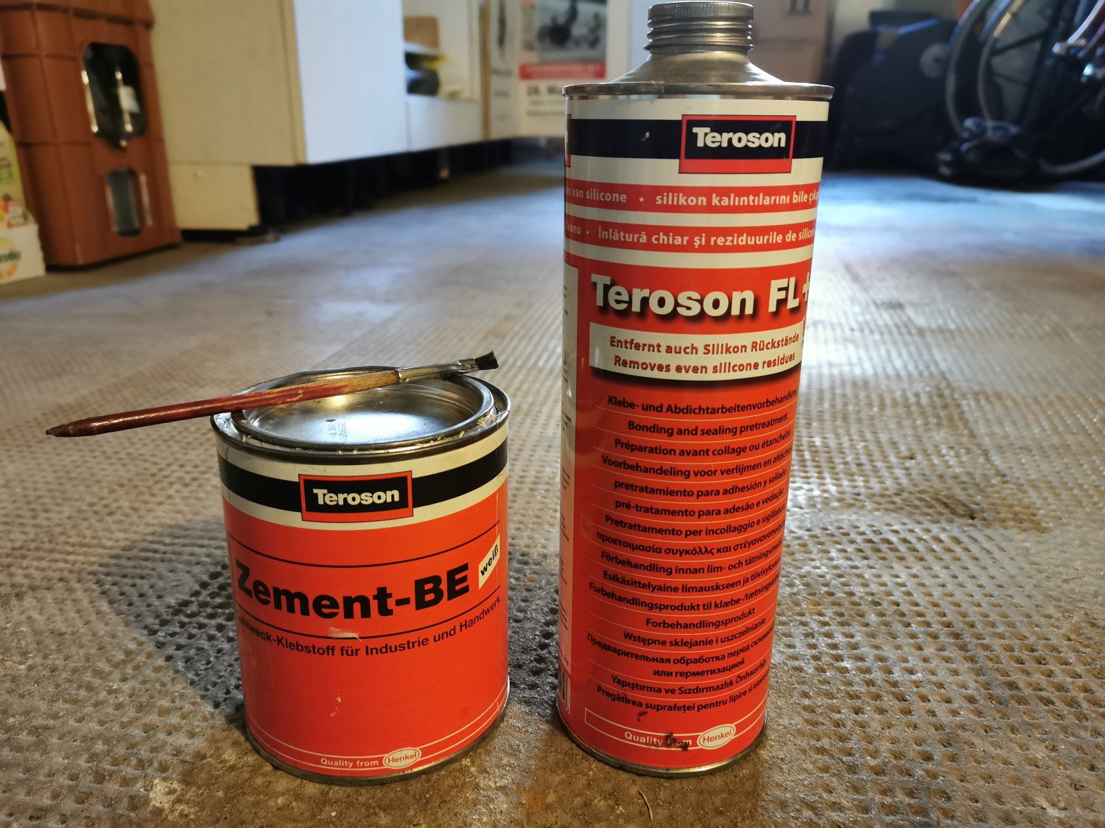

Zwar keine Bahnreifen, aber ich hab eben gerade mal wieder Reifen geklebt. Bei Bahnreifen streiche ich immer ein wenig mehr Kleber drauf, auch wenn das viel Arbeit ist, hinterher die kleinen Perlen, die an der Seite rauskommen, wieder abzuknibbeln. Aber dadurch ist sicher, dass der Kleber wirklich die komplette Fläche unterm Reifen erreicht. Da verrutscht nichts!
