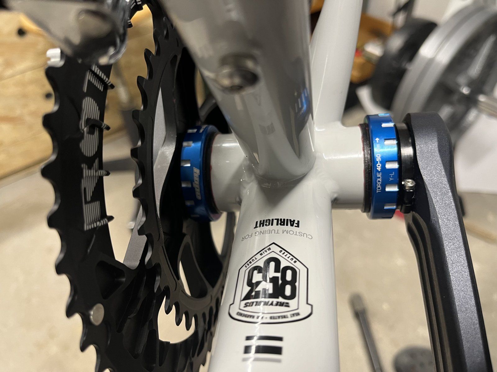

Hallo Zusammen,
Mich hält gerade das Hope Innenlager auf..

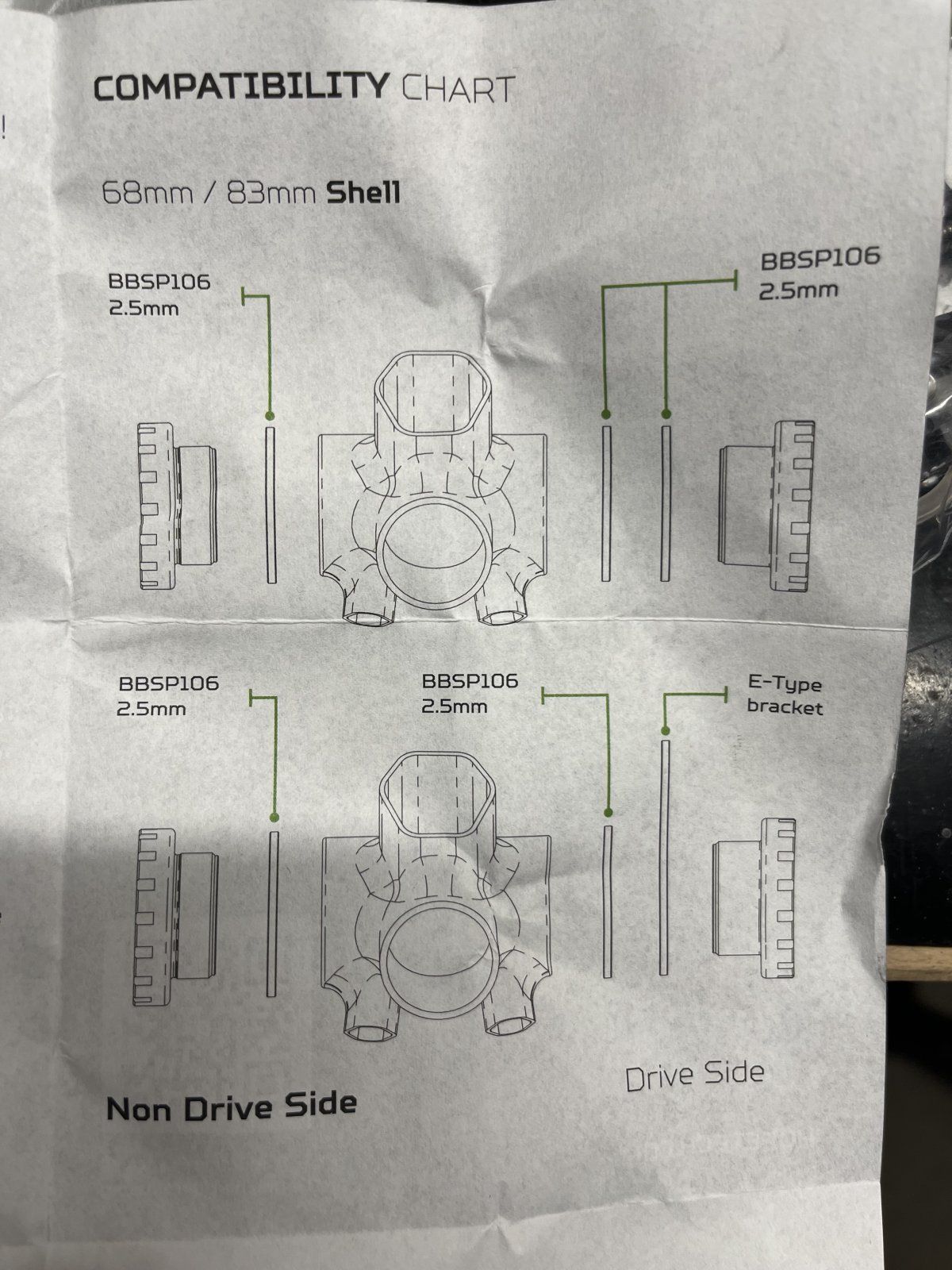

Im Beipackzettel stehen für 68er Tretlager 3 Spacer, dann klemmt aber die Rotor Kurbel (inpower, 30mm Welle) wenn ich sie ordnungsgemäß festziehe.
Selbst mit 2x1 Spacer funktionierts nicht..
Mach ich da was falsch?

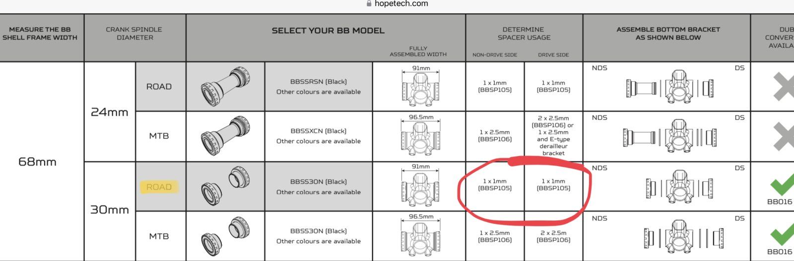

Vielen Dank für den Hinweis.
Dann hab ich wohl das falsche Set geliefert bekommen und brauche jetzt die 1mm spacer anstatt die 2,5mm.
Dann sollte es passen :)
