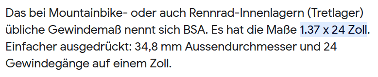

Eine kurze Google-Suche mit den Begriffen "BSA Tretlager Maße" fördert als ersten Treffer zutage:
Sehr gut, danke.
Aber das weiß ich ja jetzt auch. :-)
Und noch mal: Ich glaube auch, dass das überhaupt kein Problem ist, deshalb bestelle ich ja die Lager. Allein: Mir fehlt der Kompatibilitätsnachweis. Nur weil das Gewinde passt, kann es ja dennoch an einem anderen Punkt nicht passen. Da kann aber Norman nichts dafür, das ist eine Sache der Hersteller selbst. Ich kann nicht wissen, warum hier BC steht und was SM bedeutet:
BC1.37x24 / SM-FC6601
Da steht halt nichts von BSA.

Gewindenorm wie es z.B. das "M" bei M5 auf metrisches Gewinde hinweist
Shimano Manufacturing Date Codes
Da spricht wahrlich ein Experte. Danke!
Nun nur noch am Rande: Warum steht hier BC statt BSA? Ist der Shimano-Code BC gleich BSA?
BSA war eigentlich eine Firma, die den Standard mit als erster eingeführt hat und es hast sich dieser Name durchgesetzt (wie zB Inbus für Innensechskant). Eigentlich heißt der Gewindestandard BSC = British Standard Cycle.
Ich nehme an, daher kommt auch das BC.

BSA ist mir als "british small arms" Company bekannt. Ein Hersteller aus Birmingham für Fahrräder, Motorräder, Waffen.
BC könnte bottom cup sein. deutsch: Unten-Lagerschale , also Innenlagerschale
