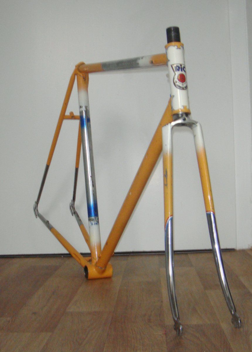

Guten Abend!
Also, Löchlein gibt es hinten keine von unten. Dafür aber den "normalen", nach hinten geöffneten Zuggegenhalter fürs Schaltwerk auf der Ketenstrebe... Ich denke, da werde ich mir mit einer Schellenlösung nahe des Tretlagers helfen. Leider ist die gezeigte Huret Schelle etwas zu klein im Durchmesser...
Dann hat meine Gabelkrone noch eine eigenartige Form - ich meine es an deinem Altenburger Rad auch so zu sehen. hat die Gabelkrone eine "Spitze" nach aussen? Das finde ich ganz witzig...

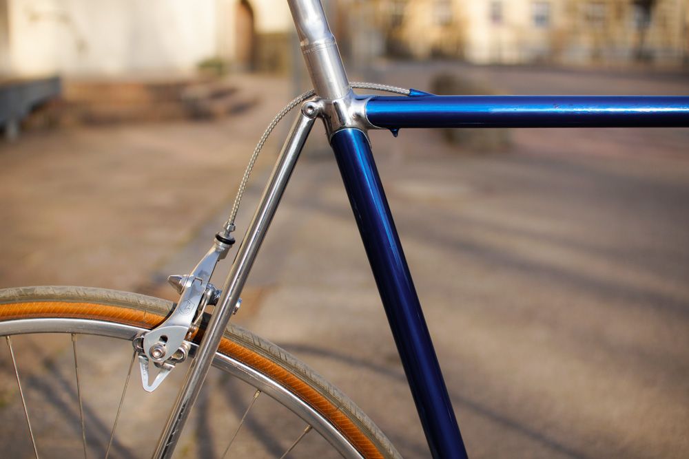

Ist das denn wirklich Klarlack? Hab das bei meinem Razesa Vollchromrahmen auch gehabt am Hinterbau, aber irgendwie lässt sich das ja auch polieren. Ist das vielleicht irgendein Wachs oder Schutz für das Chrom?
Meine beiden Rickert haben Klarlack über den Chrom am Hinterbau.
echt? ist das Klarlack? Hab mich schon gefragt, denn bei mir fühlt sich das irgendwie gummiert an, und die sich lösenden Stellen, sehen Lackplatzer untypisch aus. :confused:

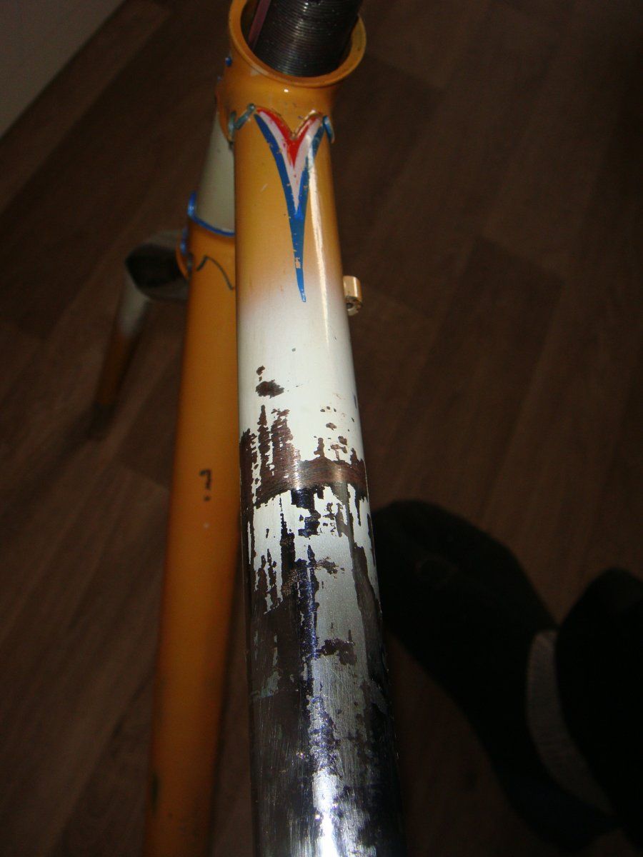

...der Lack is endlich ab! Die Fenster stehen offen... Benebelt von der Nitroverdünnung is mir Bild leider etwas verwackelt:
Soweit bin ich äußerst positiv vom Zustand überrascht. Gut, der Lack ist etwas angeschliffen - bosonders am Unterrohr. Aber damit kann ich mich gut anfreunden.

Und hier die ungewöhnliche, spitz zulaufende Gabelkrone:
...ansonsten ordentlich aufpolieren, dann mal schauen wer mir einen Satz Decals machen kann und welches Stützmaß ich benötige...
