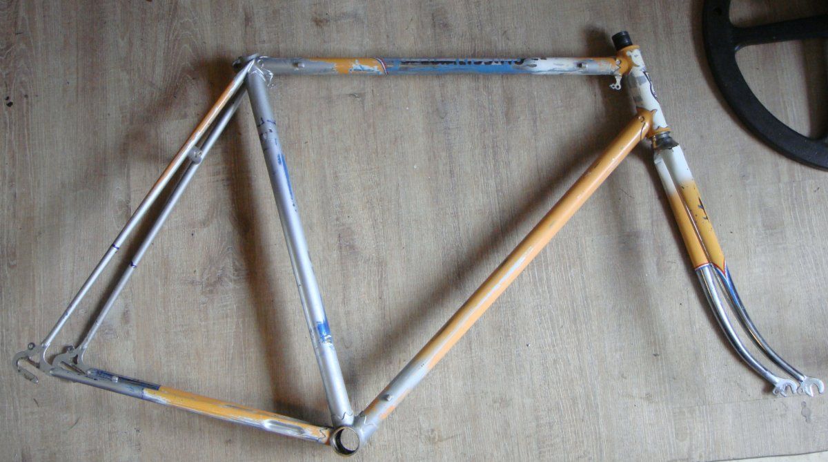

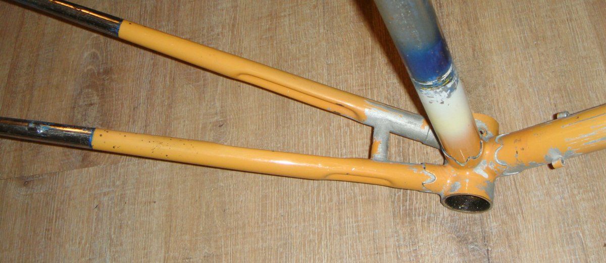

ich habe nen Mittelchen gefunden, dass den Lack recht einfach und zuverlässig abträgt.
voila Specialissimo:

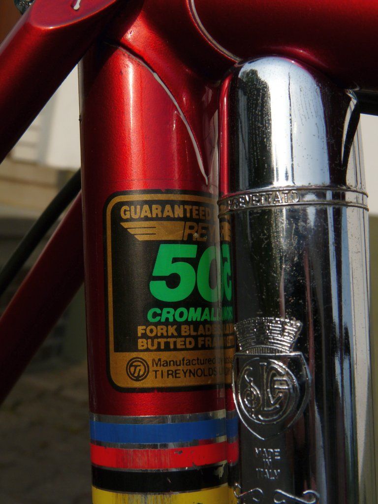

Was ich bislang erkennen kann: Die Aufkleber sind fast vollständig weg - ähhhm @duc750 hattest Du nicht mal Ric-Super Decals geordert und evtl. noch 1 Satz übrig?
Der Chrom an der Gabel richtig gut, hinten mäßig. Ein tolles pastelliges Farbschema mit einigen Macken im Lack. Aber mindestens 1000x besser als erwartet. Bislang gibts nur 1 Stelle, die es evtl. nötig hätte ausgebessert zu werden... Der Rest is Patina. Daumen drücken.

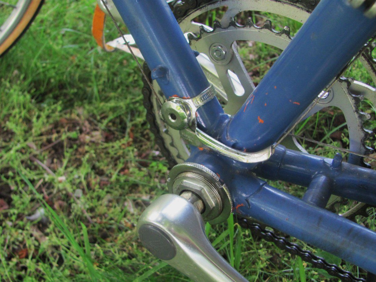

wundern tut mich nur dieser Zugstopper links am Unterrohr. Keine Rolle und kein gegenstück am tretlager - nur den "normalen" am Ausfaller. Wie könntes das gedacht sein? Solld er Zug da einfach abknicken? Kombination aus Schelle und Anlötteil?

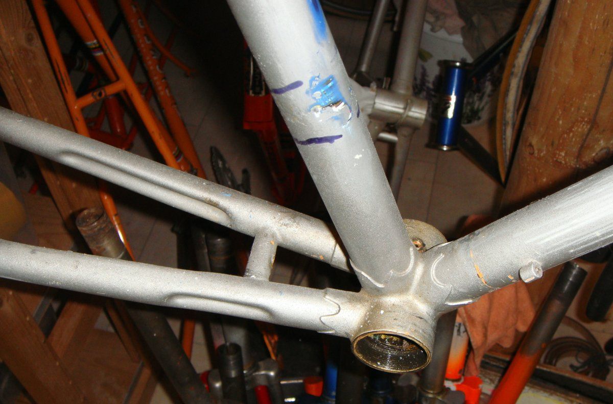

danke! datt is ganz einfach terpentin-ersatz ähm Nitro Verdünnung. nen getränkten lappen eng umwickeln 5-10min warten und wegrubbeln. manchmal hilft der fingernagel und ein conti reifenheber. bin froh, dass die teppichklinge ausgedient hat.
Da ich mich an "vorher" Bilder nicht erinnern kann, habe ich jetzt Schwierigkeiten zu erkennen, welche der vielen Farben jetzt weg soll...:idee:
ja, da komm ich selbt ducheinander... es sind teilweise 3 schichen lack/grundierung über den originallack: weiss, blau, silbergrau. vorher-nacher kommt.
Schau mal hier am Super Sport ist die Zughülle durchgängig. Da gab es sicher auch hybride Lösungen.
hhm. also es ist hinten am schaltwerk ein "ganz normaler" zugstopper angelötet. nach hinten geöffnet um die schaltzugspirale aufzunehmen. Dann gibt es zusätzlich noch den gegenhalter am UR vorm Tretlager. Aber kein weiteres gegenstück - beispielsweise kurz hinterm tretlager auf der Kettenstrebe. Das verwundert mich. warum eine schelle anlöten und die zweite als schelle?

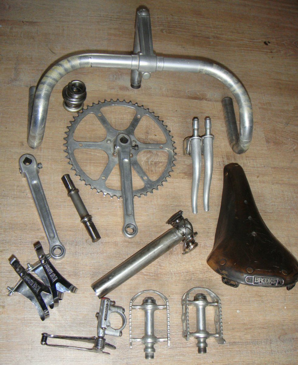

Im dazugehörigen Kistchen sammeln sich auch ein paar Teilchen an. Wäre dann ein Gruppen/Länder/Markenübergreifender Mittfuffziger-Frühsechzger Aufbau:
Der original verbaute Steuersatz, der Brooks Sattel und die Scheeren Lenkerkombi sind gesetzt. Dazu TA 1500 Kurbelsatz, die schönen alten Christophe Spezial Haken, bei der Stütze bin ich mir noch nicht sich ob Kerze oder die 1. gen Smplex Stütze (käme auch aufs Stützmaß an). Dazu die Simplex Juy Export Schalterei... Als Laufräder wären No Record Campas eine Wahl, wobei hierfür wohl auch noch zwei/dreiteilige Naben a la Fratelli Brivio schön wären.
Dazu Universal 51er Bremsen.
Alternativ (aber irgendwie langweilig): Campa Bronze
Da kann ja nur eine lange Außenhülle erbaut werden. Das ist sicher nicht alltäglich, gesehen hab ich das noch nicht, aber was will machen.
