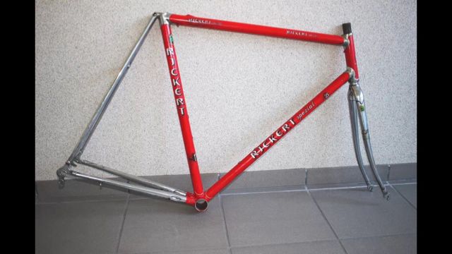

Hat sich jemand den Rahmen aus Unna gekrallt? Der wird u.U. eine böse Überraschung erleben. Die linke Sattelstrebe ist in Höhe des Bremssteg auf ca. 5cm schön knusprig, teilweise ist auch Blumenkohl unter anderen Chromstellen
Nicht umsonst stand in der Beschreibung "restaurieren".
Mm nach entlacken u neuer Chrom drauf. Problem: Es müsste Füller in die betroffenen Roststellen gepackt werden und das übertrifft bestimmt den Wert.
...gemessen an den Kosten für eine Restaurierung: entchromen, Rostmacken mit Zinn auffüllen, neu verchromen,
neulackieren, usw. ist der Rahmen für mich ein Totalschaden.
Mit Anbauteilen, die einer 'Chrommuffe' würdig sind, liegt der Endpreis für das Rad dann weit über € 1000,-- .

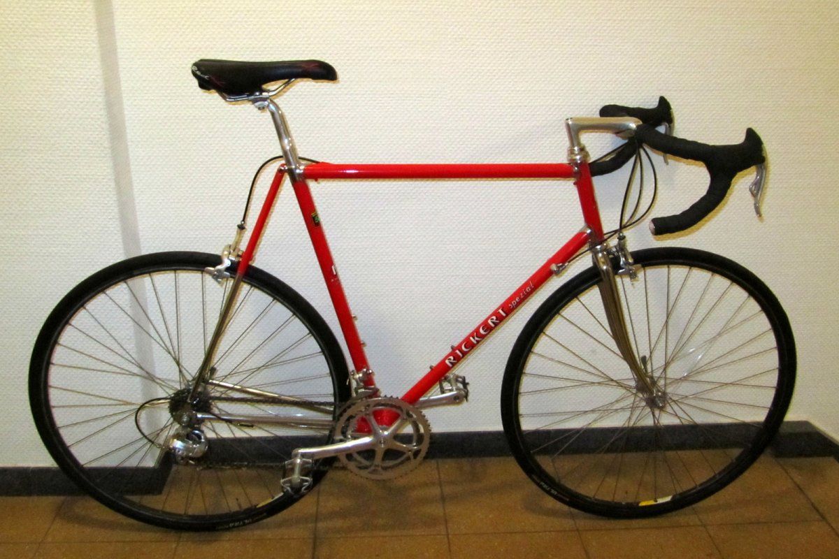

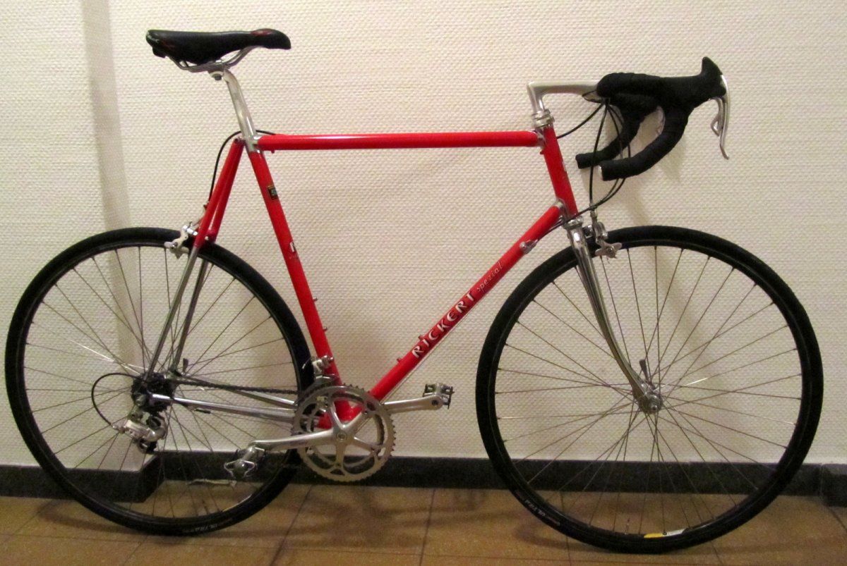

Darf ich mich beziehungsweise mein Rickert vorstellen? Voilà:
Entschuldigt die ähnlich bescheidenen Perspektiven, bessere Fotos werden folgen. Das Rad habe ich schon vor längerer Zeit erworben und diesen Faden beobachtet, nun wage ich mich aus der Deckung. Habe heute die Einstellrunde absolviert und mir gefällt's saugut!
sieht speedig aus, das rote rickert. interessant, welche variationen es bei den aufklebern gibt: ist da auf dem sitzrohr das 'R', was normalerweise auf dem steuerrohr prangt? interessant auch die etwas tiefe position des reynolds aufklebers. alles handarbeit eben :)
ach so: weil es so speedig aussieht, klickpedale antrainieren :D
Bin mit dem Reiserad schon Shimano-SPD-mäßig unterwegs und überlege diese Kombi (http://www.ebay.de/itm/SHIMANO-SPD-...-schwarz-/151401438108?_trksid=p2054897.l4275) an das Rickert zu schrauben. Zu Trecker-mäßig?
Anhang anzeigen 216568 Anhang anzeigen 216569
img_5292-jpg.216569
sehr schön, sieht aus wie ein cinelli!
kann da einer der experten was zu sagen?
