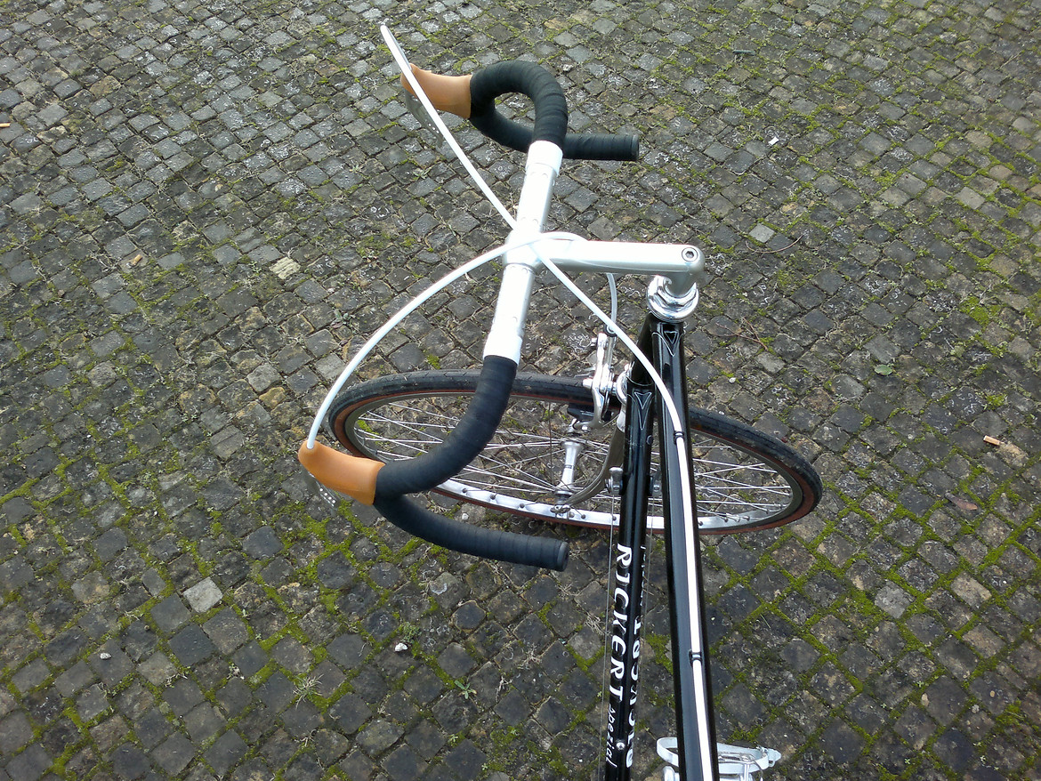

nach sanfter restaurierung, endlich mein spezial fertig
verschlissene teile durch NOS-teile oder gute gebrauchte ersetzt
räder gespannt, zentiert und poliert (erstmal vorderrad)
heute erste ausfahrt
Gefällt. :daumen:
Zum Sattel wurde ja schon angemerkt, dass er gruselig ist. (Zwar eher mädchenmäßig, aber da hätte ich evtl. sogar einen weißen genommen, und die Hütlis auch weiß ?)
Noch die Züge vor dem Lenker kreuzen (der nach hinten stützt sich auf dem nach vorne auf) dann ist das Lehrbuch bebildert.
Manche kreuzen die Zughüllen vor dem Lenker, die meisten hinterm Lenker. Aber bei dem langen Vorbau bietet es sich aus praktischer Sicht wirklich gut an, hinterm Lenker zu kreuzen. Da machen die Zughüllen einen schönen Bogen.
Züge hinter'm Lenker kreuzen ist völlig korrekt - der hintere Zug sollte sich auf dem vorderen Zug abstützen, dann isses perfekt.
