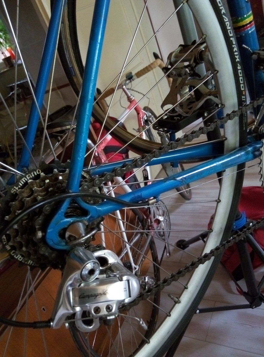

Guten Morgen...gerade paar Fotos gemacht,denn Rad is auf'm MontageStänder von lidl...;-)
Sind Record Naben-->der SchmiernippelRing is vorne recht rostig,aber wird machbar sein,den vom Rost zu befreien...Ich weiß nur net wie-per Hand mit nevr dull oder paar Kleinteile einfach versuchen in RohrReiniger zu legen?Oder Scheiß Idee?Auf sehr vielen Teilen is ne Art ChromSpray-geht aber teilweise mit Fingernagel ab und darunter befindet sich Flugrost-->an den Öffnern der Bremse zum Beispiel...Kann man das erkennen auf den Fotos?Die Konen sehen auch bräunlich aus,aber hab bisher nur den LRS rausgenommen zum putzen...

Re: Hugo Rickert Spezial
Auf sehr vielen Teilen is ne Art ChromSpray-geht aber teilweise mit Fingernagel ab und darunter befindet sich Flugrost-->an den Öffnern der Bremse zum Beispiel...Kann man das erkennen auf den Fotos? (…)
Das is' kein Chromspray, sonder die ursprüngliche Verchromung dieser Kleinteile und Schrauben. Ist bei Campa nicht sonderlich beständig und deshalb bei schlecht gelagerten und gepflegten Rädern schnell auch Flugrost drauf oder nach längerer Zeit halt dann unter- oder direkt verrostet ;)
Kannst Du je nach Geschmack so lassen, mit diversen Rostwandlern bearbeiten, mit Stahlwolle oder weicher Messingdrahtbürste vorsichtig bürsteln, alles zerlegen und die Teile zum Chromen senden, oder neue Anbauteile besorgen.
Das is Spray...Auf den Fotos eventuell nicht richtig zu erkennen...Kenne das von keinem anderen Teil so...Und an den Käfigen sieht man es super...Ich mach nomma ne Foto...;-)...Ursprüngliche Verchromung befindet sich darunter...
@RIC-DO ...Schaltwerk hätte ich gerne das alte,aber hab nur ne CRecord liegen und das will ich da net verbauen...
Dann hab' ich's wohl tatsächlich nicht erkannt auf den Bildern - umso besser für Dich, Spray runter und es ist wieder schick!
Ich werd da ganz vorsichtig den Rost versuchen zu entfernen und dann ist da noch einiges an Arbeit...Im Herbst/Winter müssen die Naben mal gewartet werden...Und nebenbei versuche ich den Chrom an allen Teilen so gut wie möglich wieder zum glänzen zu bekommen...Dankeschön für Eure Meinungen und Ratschläge...

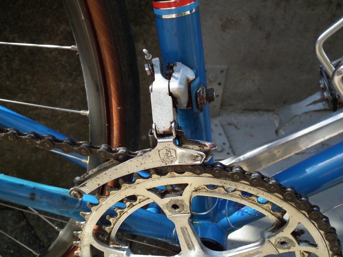

Habe versucht bessere Fotos zu machen und hoffe,ich hab das so hinbekommen,daß die Roststellen besser oder überhaupt zu erkennen sind...Und den Laufradsatz hab ich gewechselt,weil mir die Speichenspannung gefühlt zu wenig war und ich Angst vor weiteren Schlägen in den Felgen hab,wenn ich den fahre bevor der überzentriert wurde...

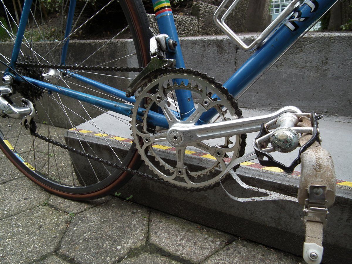

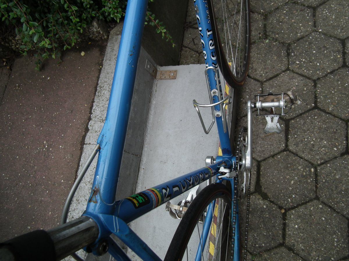

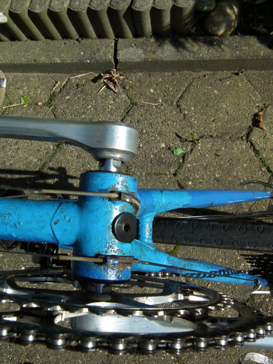

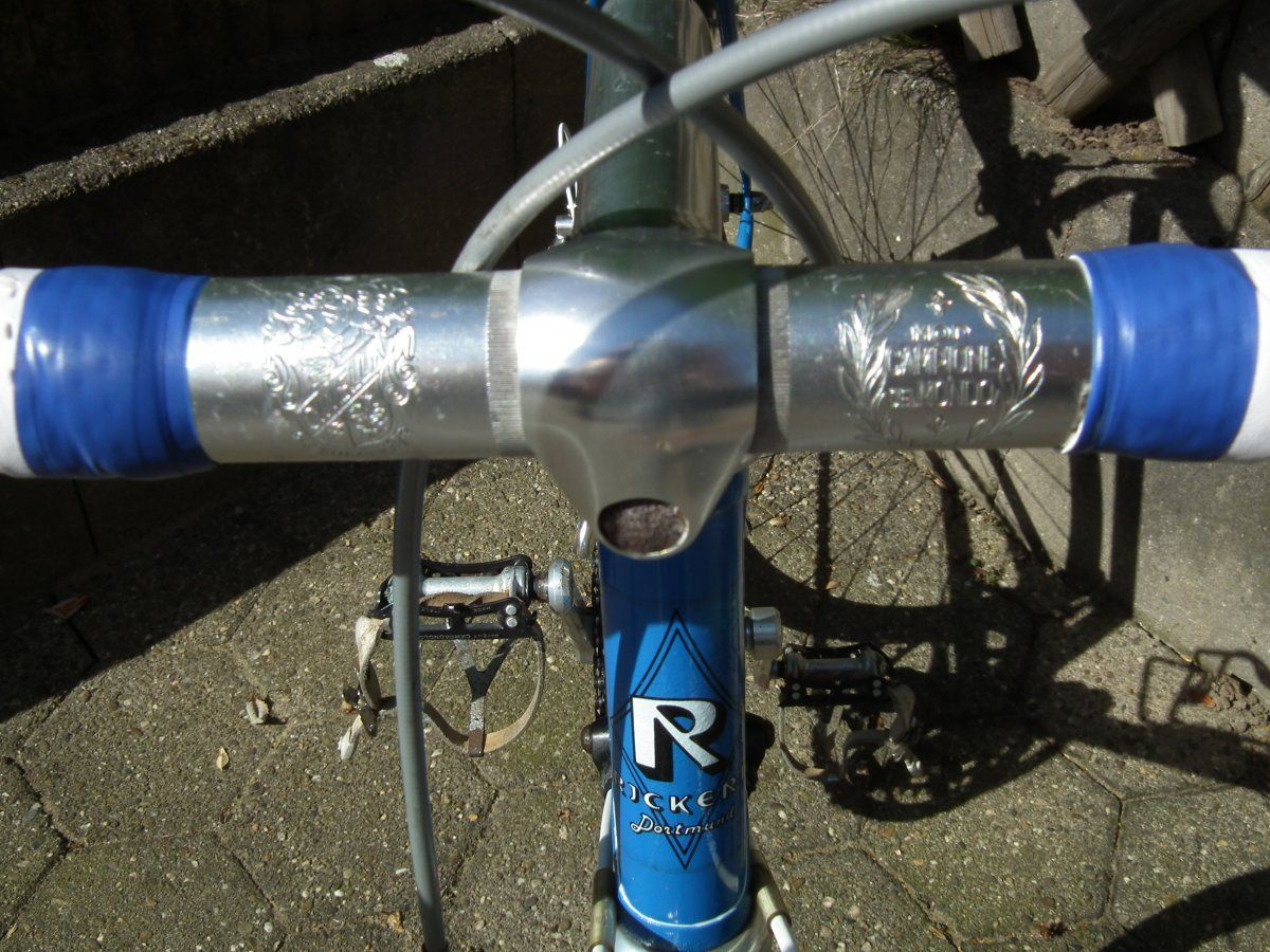

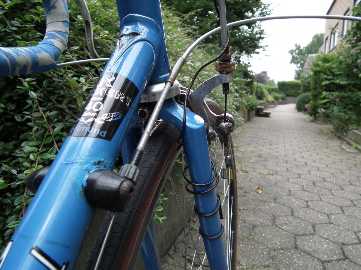

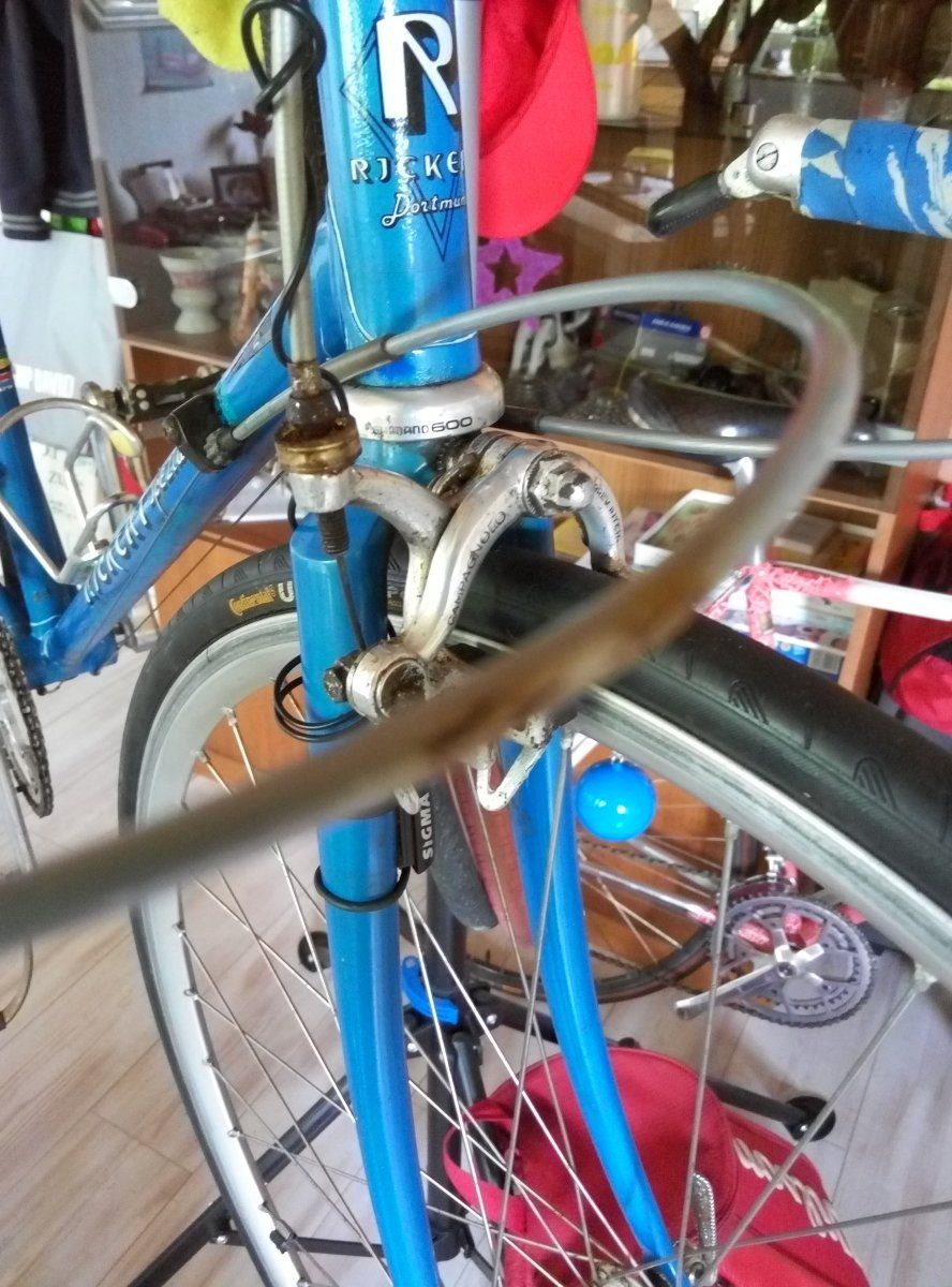

Ich konnte nicht anders und musste wenigstens grob putzen und Schaltzüge neu machen...Das Lenkerband war auch total hinüber und musste dann nachts auch noch eben gewickelt werden,leider nicht optimal,aber mit den Schaltzügen musste ich schauen,wie das am besten gewickelt bekomme...Die alten *Strohhalme* nehmen musst ich wiederverwenden,denn ich hab diese Dinger leider net in neu-aber das nur der kurze Weg unterm Tretlager(Foto lade ich direkt mit hoch)...Der Rost bereitet mir doch einige Sorgen->vor allem,wie ich den weg bekomme ohne den Lack weiter zu beschädigen...Bremszüge hab ich nicht gewechselt,werd ich aber auch weiß machen,glaube ich...;-)
Dann noch Fargen zu den Teilen--->Umwerfer ist Chorus?Pedalen sind Superleggeri?
Fotos sind im Anhang...

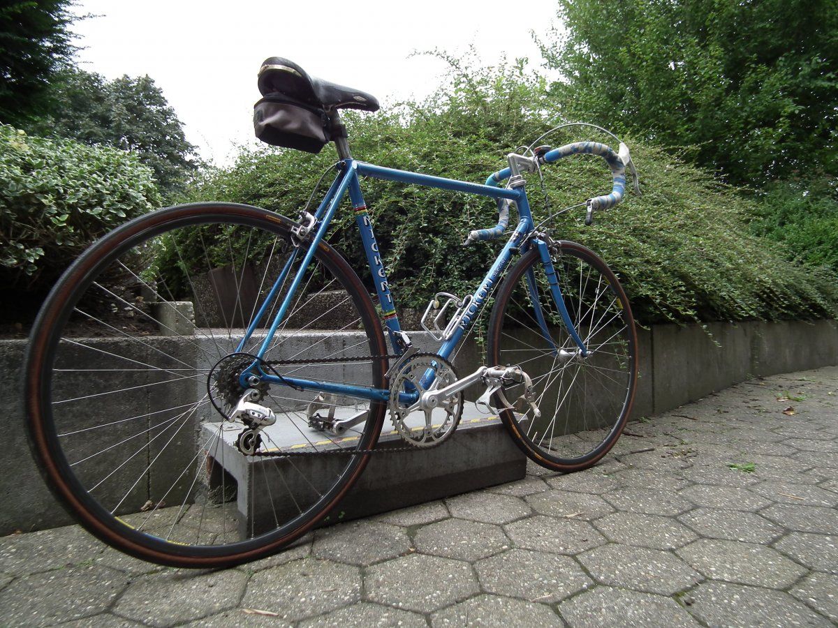

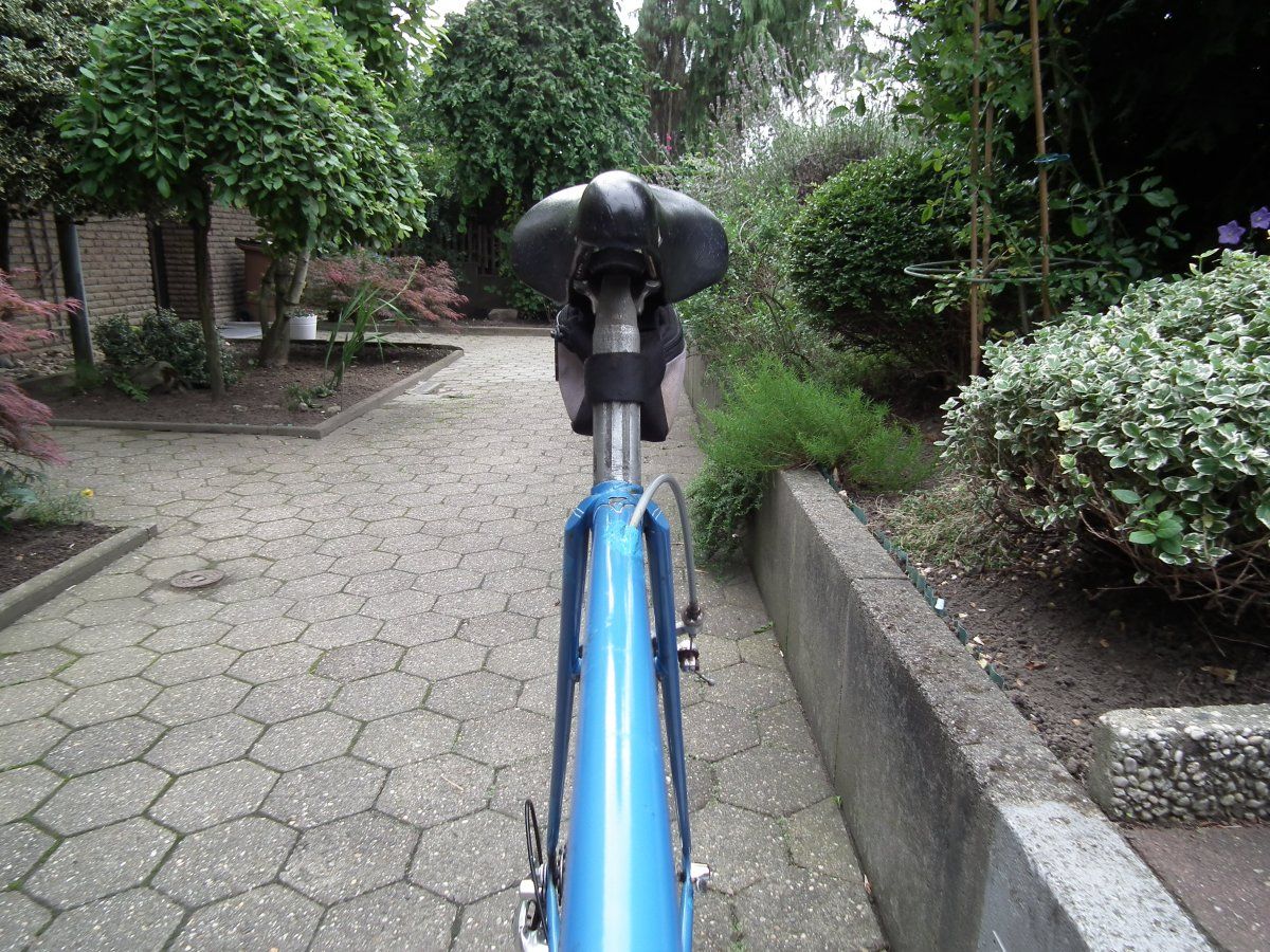

@ex201 ...Ich musst gerade Tränen lachen...Keine Sorge,der Sattel steht auf meinem Fuß und ich halte mein ersten Schätzekenaus Dortmund gut fest...Senkrecht zum Boden-->Ich hätte jemanden gebaraucht,der mich fotografiert...Ich wäre,wenn mit Rad,Kamera zusammen umgefallen...;-)
Danke für die Regeln,die kannte ich so noch nicht(schöner Link)...

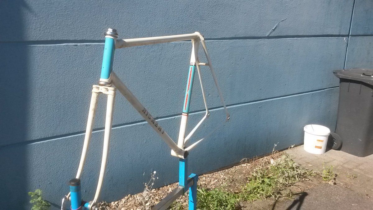

Einen nicht sehr schönen 56cm Rahmen aus den 60ern, leider ohne Plakette in weiß und 'türkis' würde ich evtl. abgeben
oder tauschen.
Oh Du Guter! wahrscheinlich 56 M-O? Der letzte 60 M-O ging für 450€ bei Kleinanzeigen... und da war viel zu machen...
