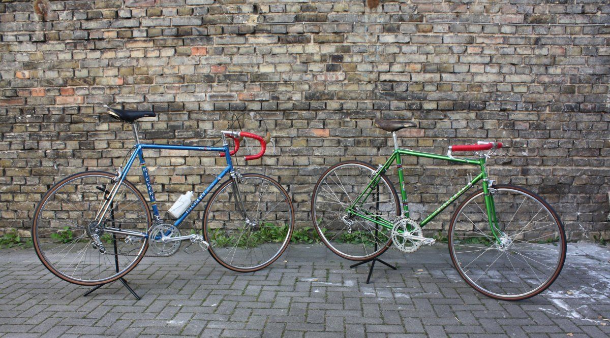

11 x Hugo und 6 x andere (Polauke, Köthke, Lüders, Goldrad, Paupitz, unbekannt)
.....und da geht noch ein bißchen mehr, hab noch viel Platz an der Decke....:D

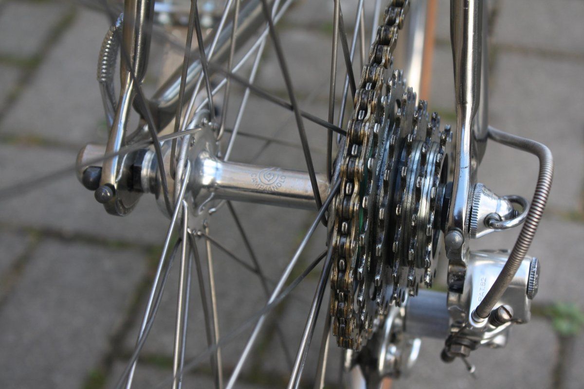

Arc en ciel Super Champion an Campagnolo Record mit Continental Gatorskin und 2.0-1.8 Sapim Indian Speichen

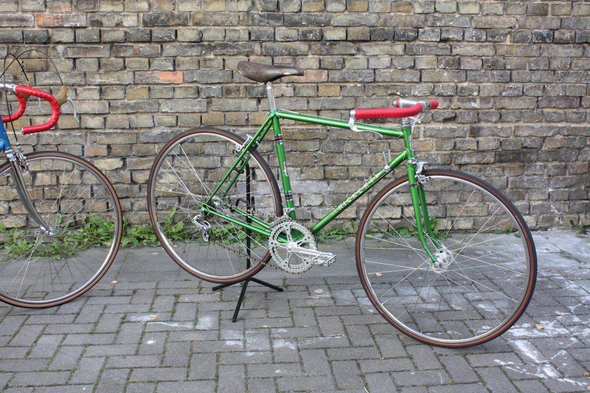

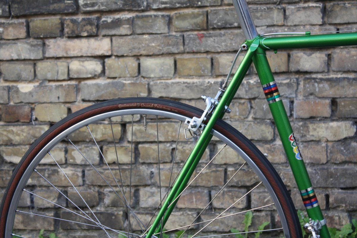

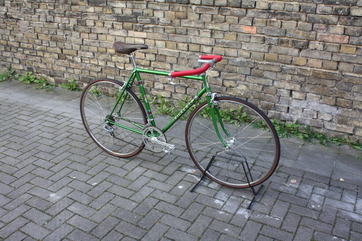

Ja beides Traumräder:cool:, und mir gefällt das grüne auch einen Tacken besser, vermutlich weil es für ein Rickert eine seltene Farbe hat..

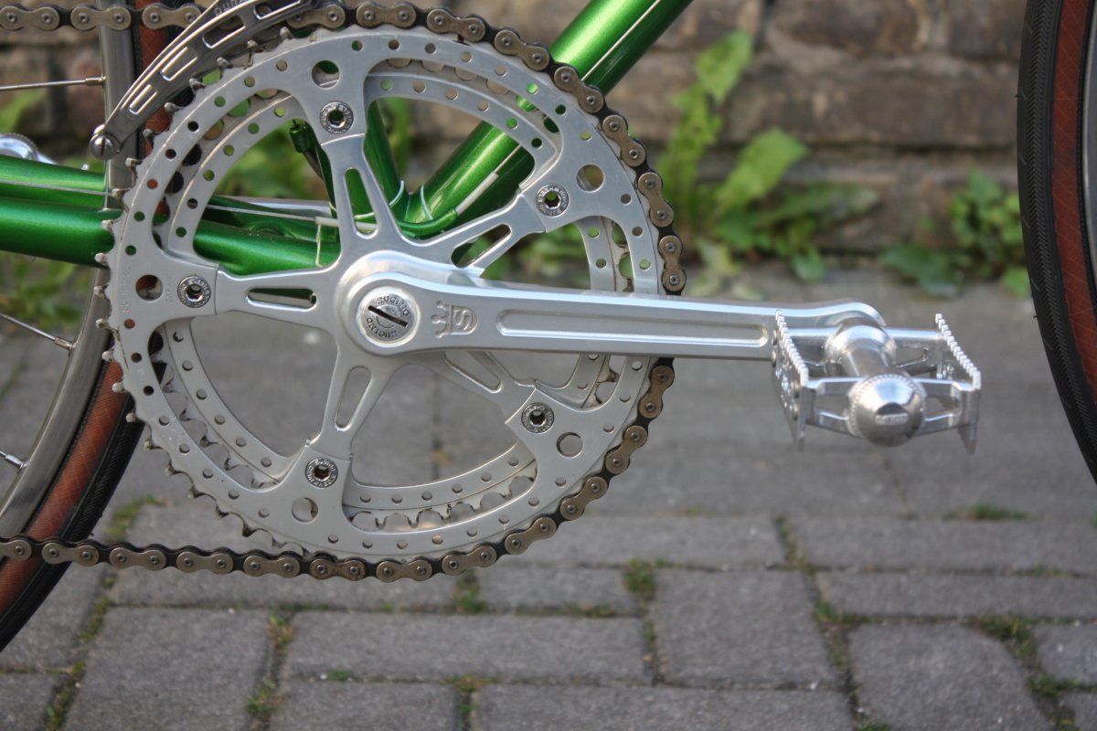

Falls ja: Dann hat er 605,- € für ein Rickert mit Triomphe bezahlt! Die Bremse, Bremshebel und Kurbel sind schon mal keine Victory...
Wieso verwechseln das soviele?
Bremshebel
Victory: Durchlöchert, wie die alten Super Record
Triomphe: keine Löcher, wie die Gran Sport
Bremse
Victory: Spitze Schraube, geschlossen
Triomphe: Schrauben spitz zulaufend jedoch mit Loch in der Spitze (ähnlich z.B. der Shimano DuraAce 7400 oder 600 6400)
Kurbel
Victroy: Integrierte Abzieher, Kurbelsternarme laufen parrallel zum Kettenblatt
Triomphe: Kein integrierter Abzieher, Kurbelsternarme gehen zum Kettenblatt hin die Kanten zusammen

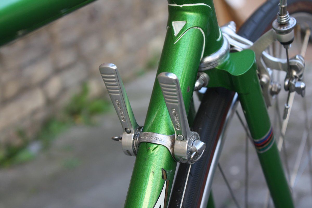

Schalthebel
Victory: Auf der Rückseite kleine Dell im Hebel, schön zu ertasten beim schalten, Seiten des Hebels verlaufen parrallel
Triomphe: Kanten verlaufen nicht parrallel, Rückseite ist plan, nur der Schriftzug "Campagnolo" auf der Oberseite eingraviert
