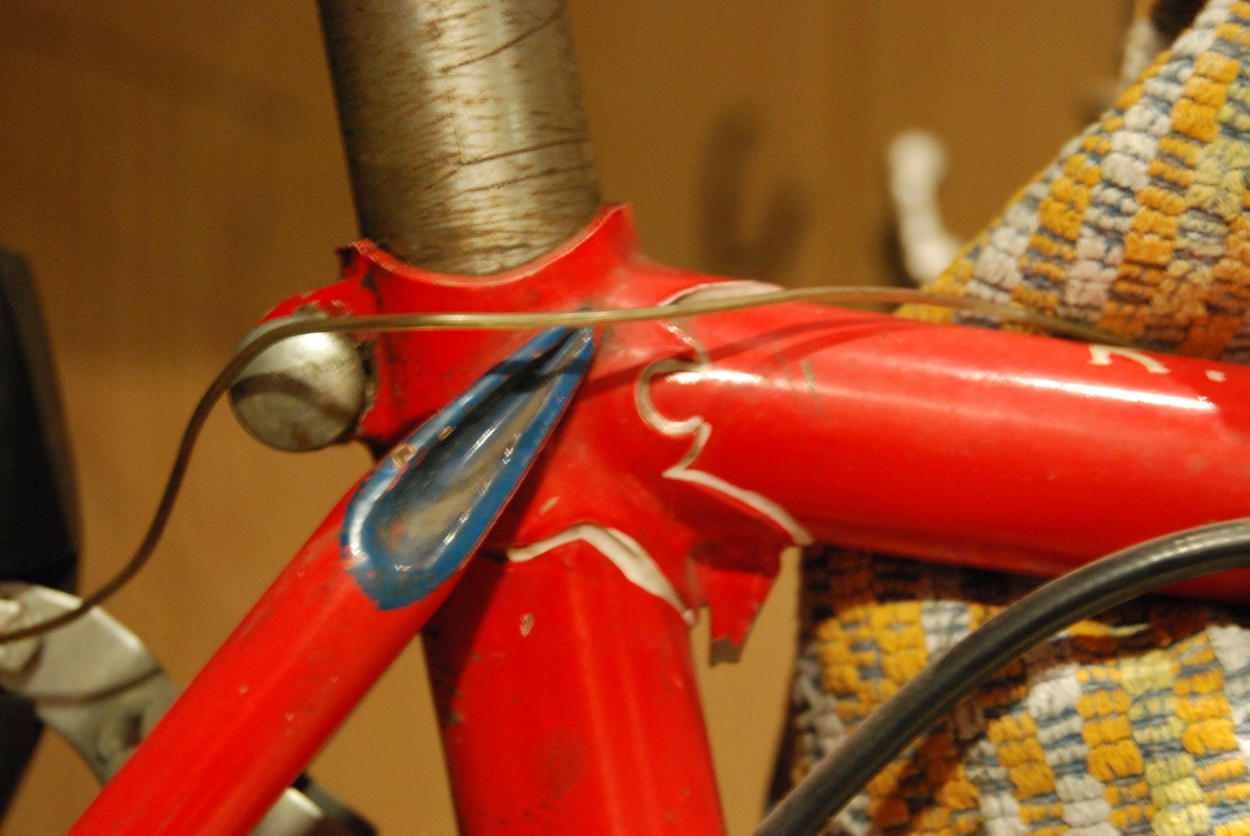

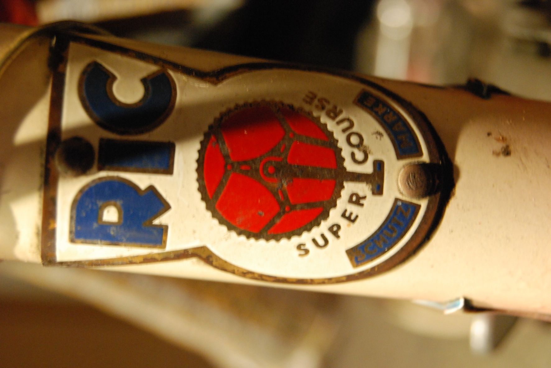

das Rad steht seit heute bei mir in der Sammlung:), ich möchte mich hier nochmal bei Daniel , dem VK bedanken , das es noch geklappt hat, und er es mir noch dazu nach DO geliefert hat:daumen:.
Dieses RIC ist in sofern interessant , da es nie eine RIC Plakette besessen hat, sondern ein normales Abziehbild , welches leider nur noch in Fragmenten zu sehen ist. Bei besseren Lichtverhältnissen mache die Tage Bilder .

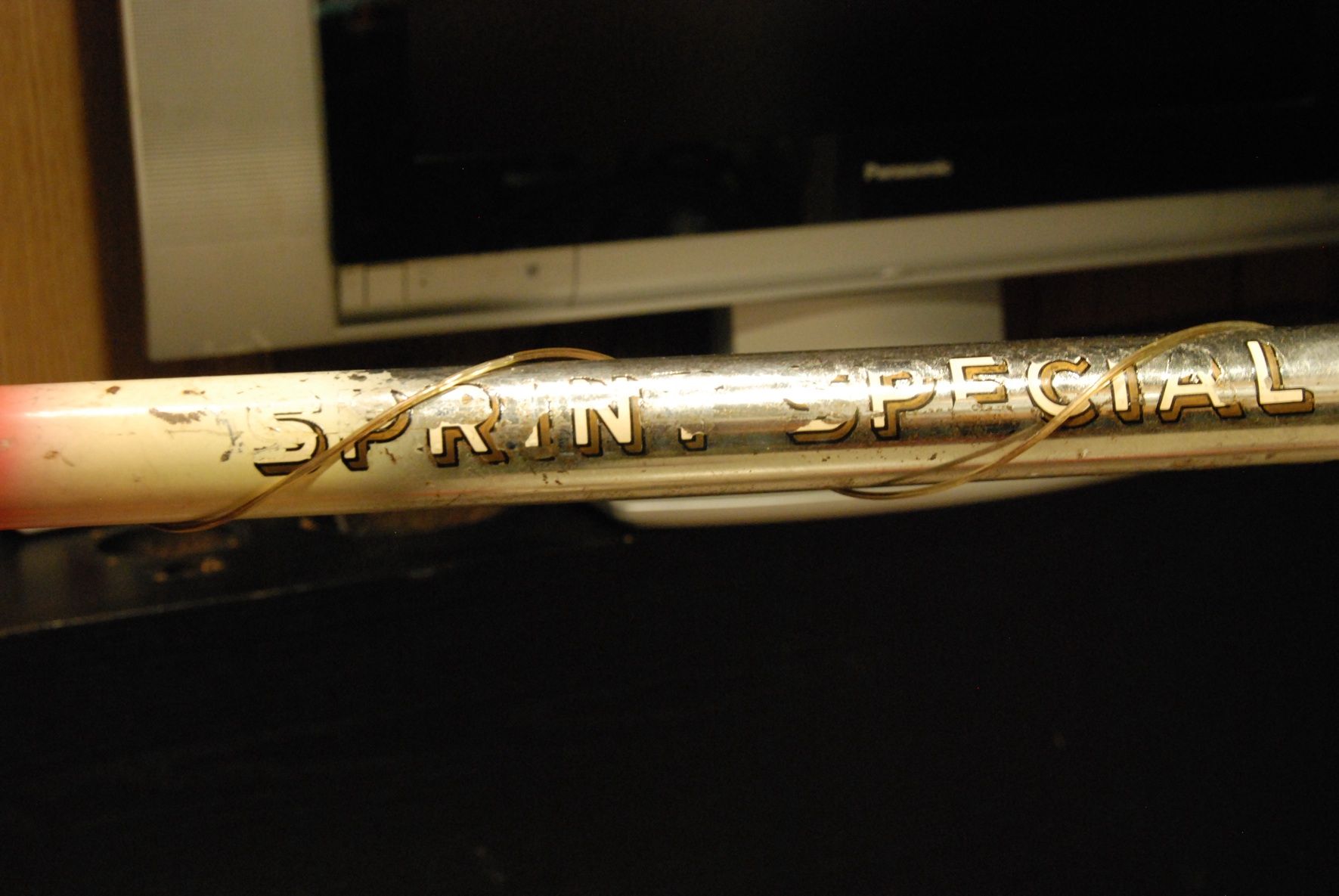

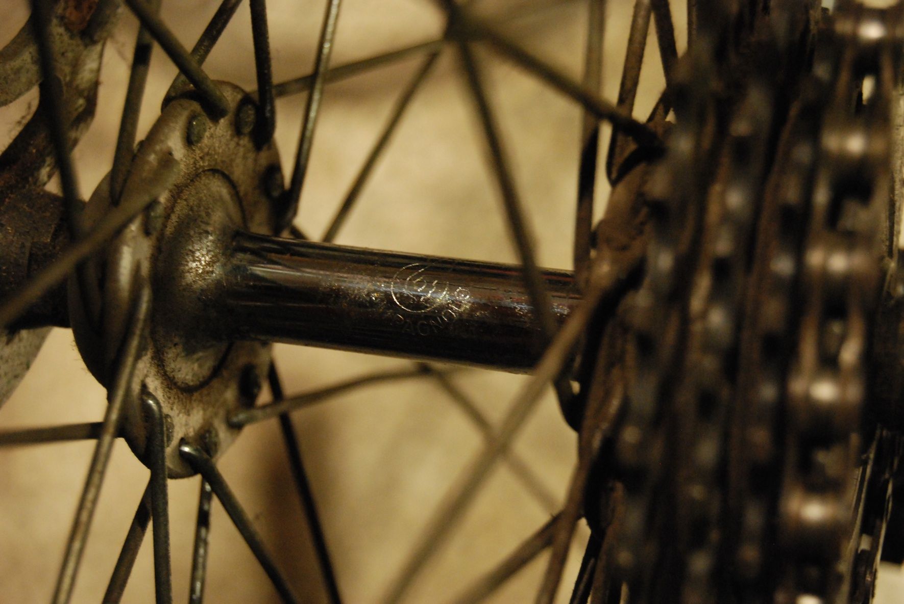

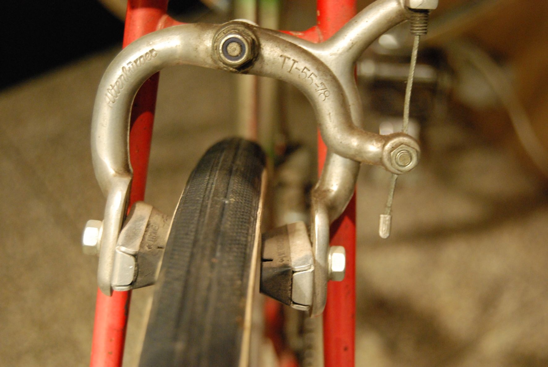

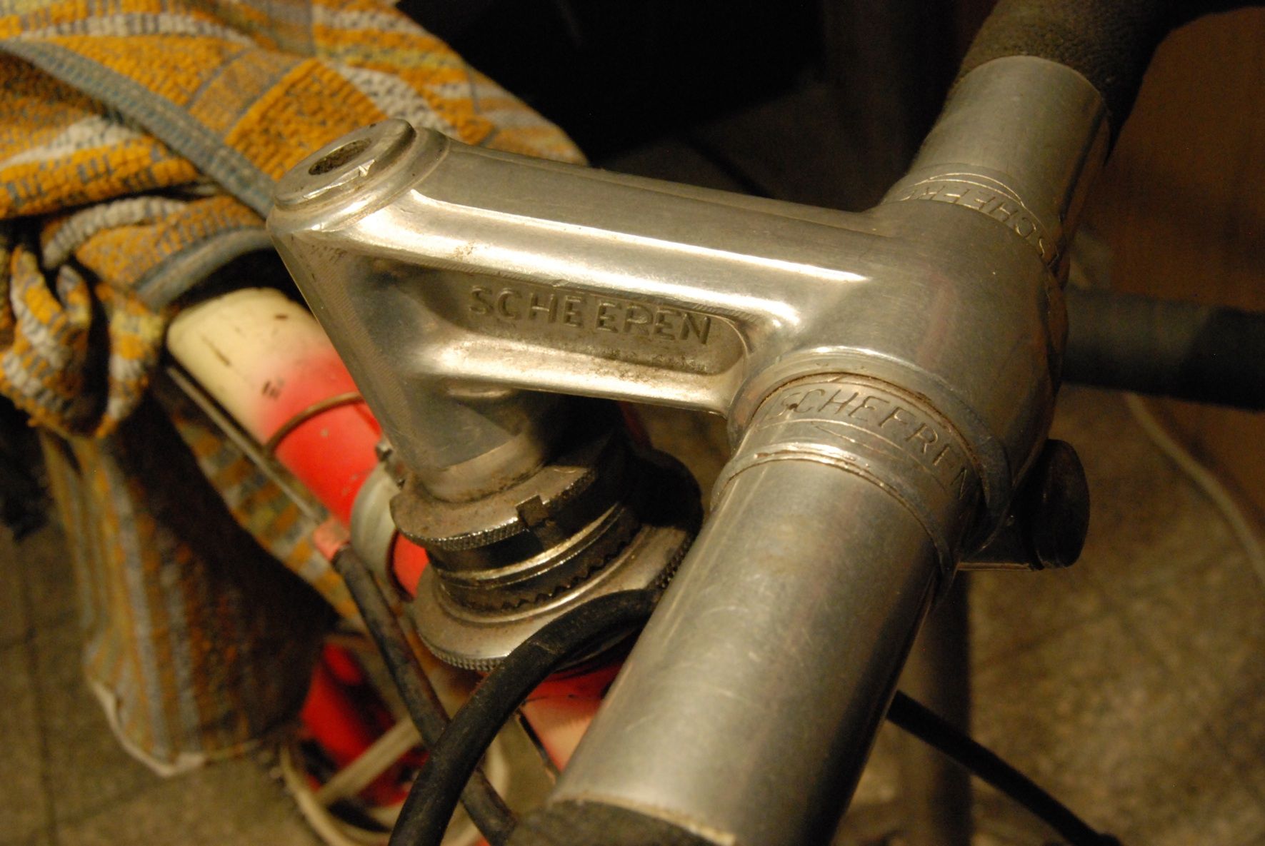

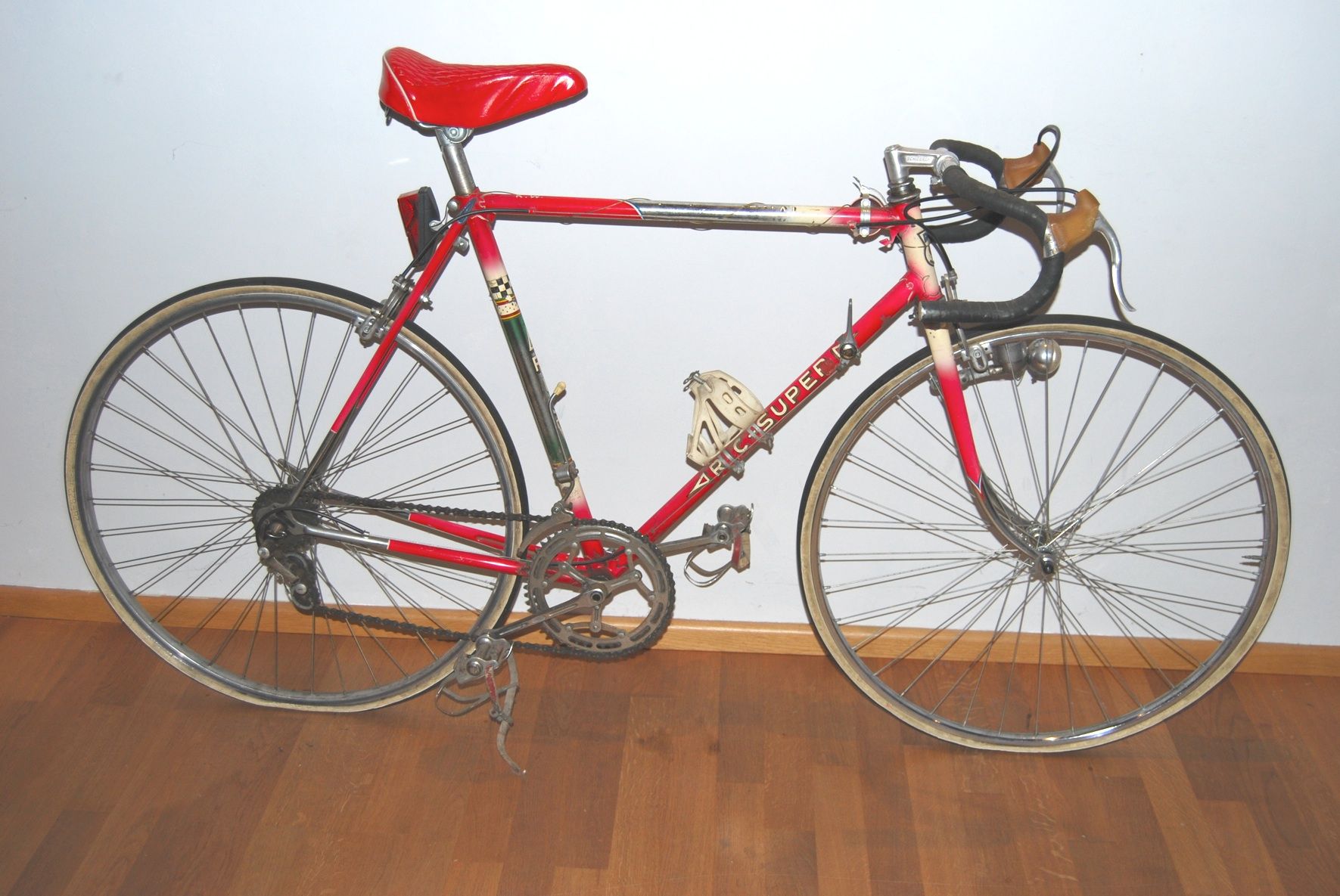

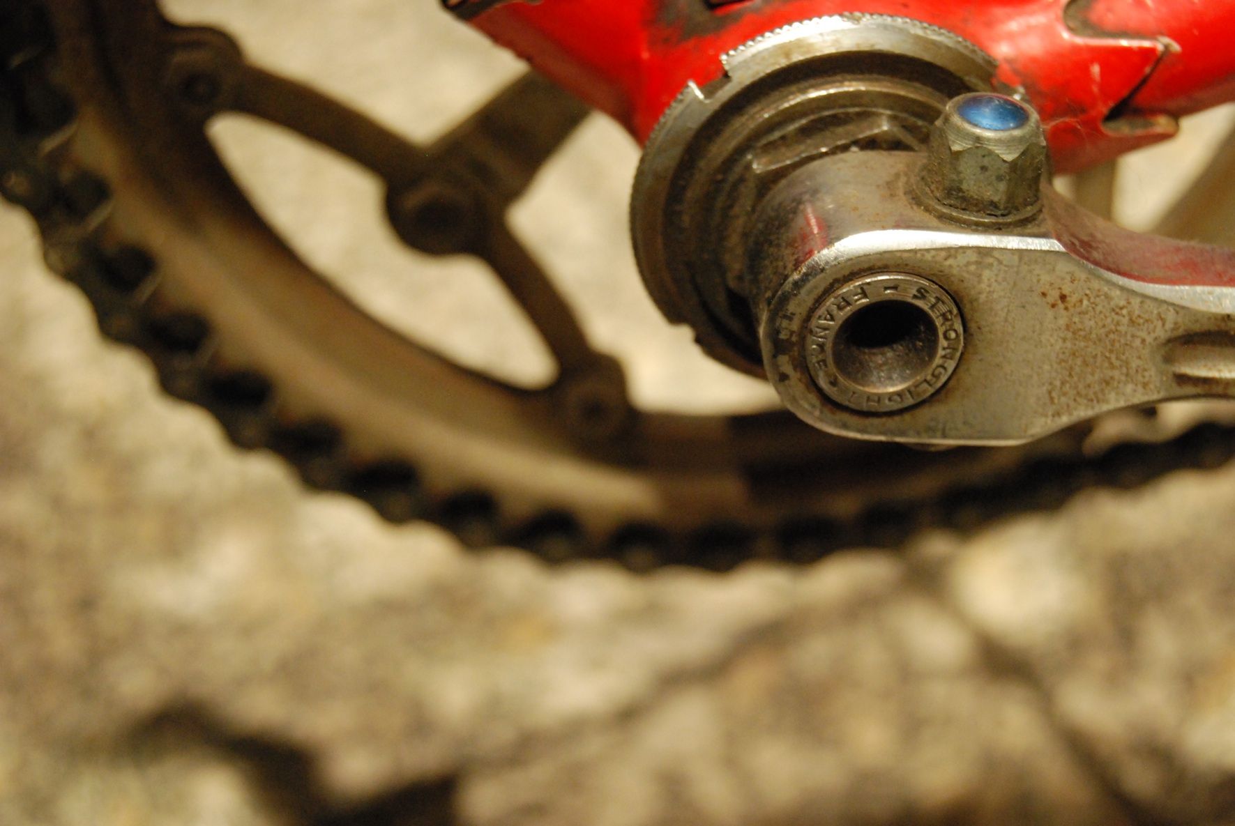

Dieses RIC-SUPER Sprint Spezial habe ich nach einer tollen Begegung gerade abgeholt.
Dazu gibts es eine unglaubliche Geschichte die ich erst erzählen will
wenn die Überraschung geglückt ist:
Dies Rad ist nicht aus Reynolds 531 sondern aus einem einfacheren Rohrsatz dessen Namen mir gerade
nicht einfällt (Libelle oder so ähnlich).
Vielleicht ist das für den Unterschied in der Namensgebung verantwortlich.

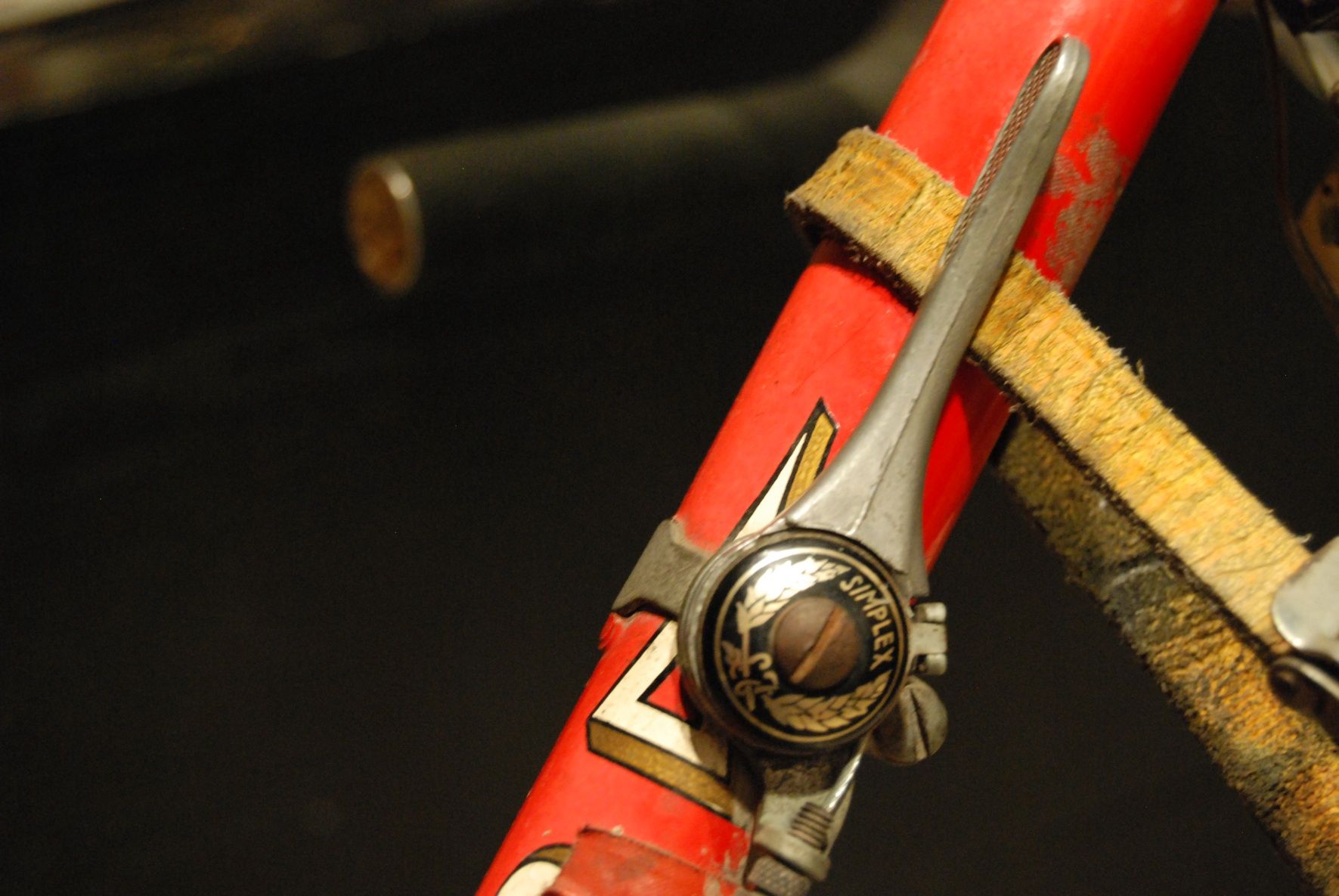

Letzten Sommer habe ich den Rahmen mit Gabel aus dem bergischen Land heim nach Dortmund geholt. Laut Vorbesitzer ist es von Ende der 70er und Anfang/Mitte der 80er bei Hugo Rickert neu lackiert worden, da kamen dann auch die Anlötsockel für die Schalthebel dran, es war wohl immer mit 600er Sachen bestückt, wobei diese immer mal wieder erneuert wurden. 600er hatte ich auch vorgesehen, mich dann aber für eine golden arrow entschieden. Erstens lag die noch kpl. in meinem Keller, zweitens finde ich die formal einfach den Knaller zu der Rahmen/Muffen Kombi...Was noch fehlt sind die Gummimützen für die Bremshebel, wenn ich die habe, entscheide ich das Lenkerband, im Moment tendiere ich zu blau wenn ich eins ähnlich dem Lack bekomme. Der Lack wird nämlich bleiben, obwohl schon sehr mit genommen und tlw. mit Rostblasen. Vielleicht werde ich die mal kosmetisch behandeln, vielleicht aber auch nicht.Sollte eigentlich mein Winterprojekt werden, aber was solls,

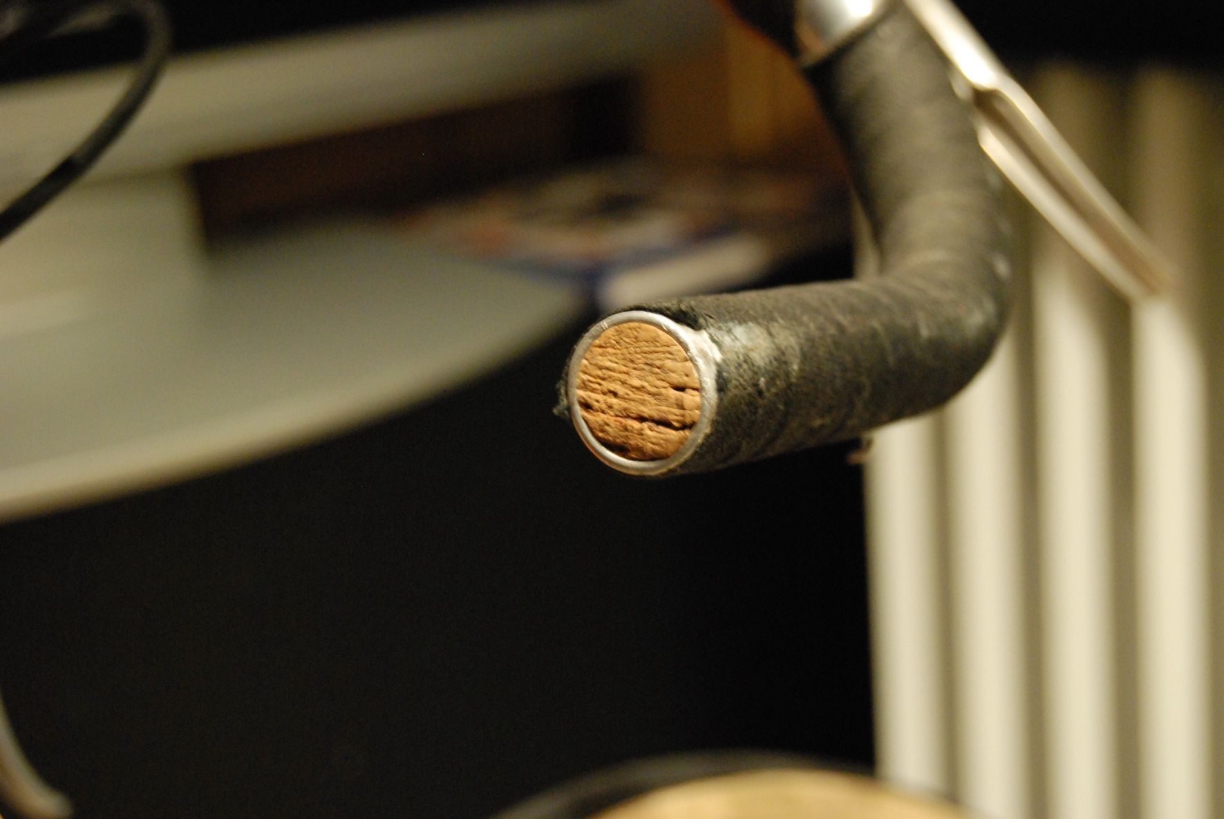

Um eine bestimmte Farbe zu produzieren, verwende ich Stofffarben, die passend gemischt werden und natürlich weißes oder hellgraues Gewebeband.
Die Farbe wird mit Wasser sehr verdünnt und dann satt auf das schon gewickelte Band aufgetragen, trocknen lassen und solange
wiederholen bis man einigermaßen den gewünschten Farbton erreicht hat.
Je nach Alter des Rades mach ich das Band noch etwas 'speckig' mit mehr oder besser weniger alter Kettenschmiere an den Händen,
so wie im wirklichen Leben.
Danach noch 2-3 Schichten Schelllack, den ich nach dem Trocknen immer etwas anschleife mit feinstem Schleifpapier.
Mit ein bißchen Übung erzielt man eine schöne Patina.
