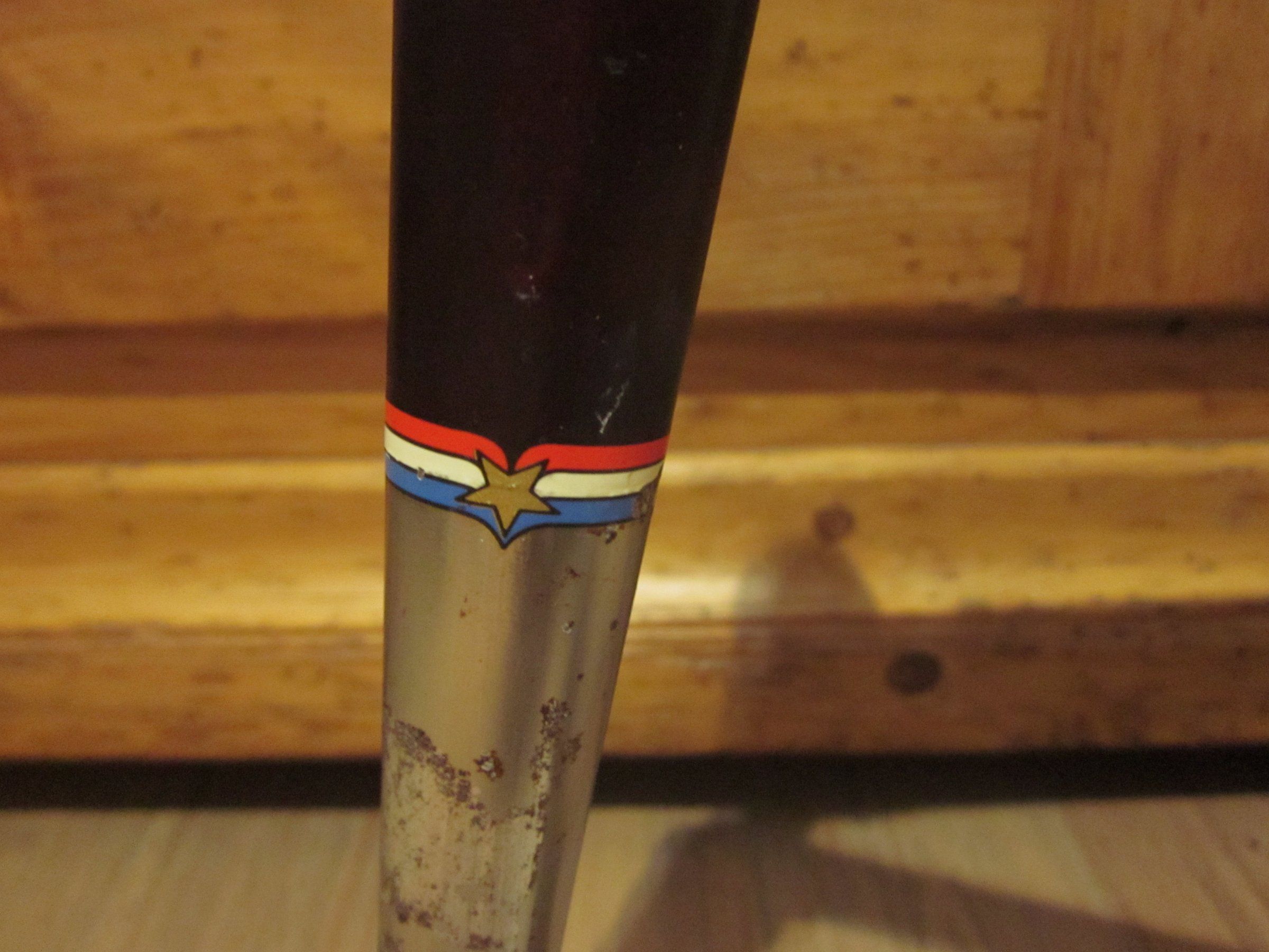

glaub mir der chrom ist in grösseren bereichen hin - klar kann man den stahl unter dem chrom polieren
so dass man das optisch anpassen kann - chrom und fehlstellen
aber man wird es sehen
der lackzustand des rahmens würde neuchrom vertragen - eher als den jetzigen chrom zustand
farblich ist der rahmen in diesem aubergine ton echt klasse

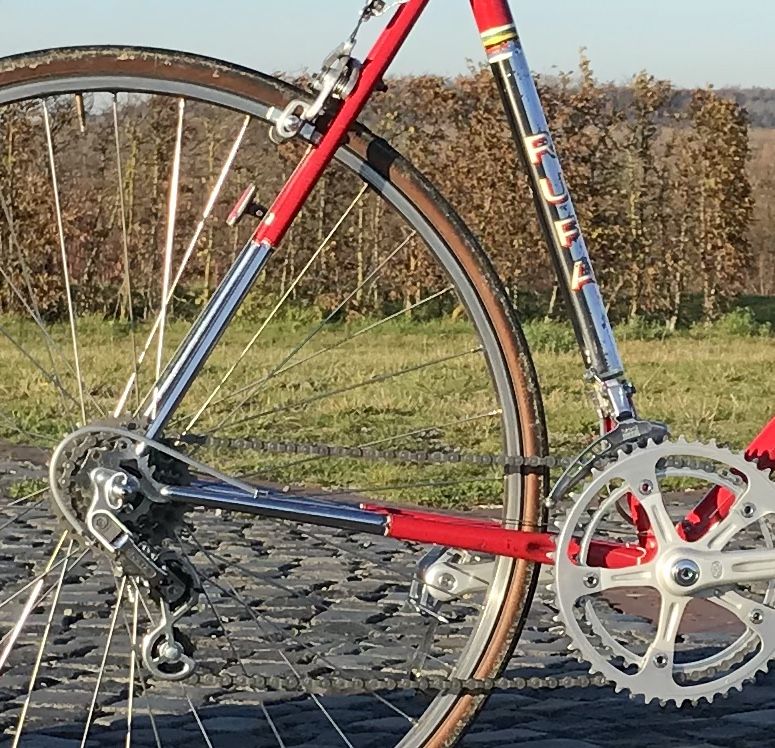

Probiers mal mit Stahlwolle „000“. Zuerst mit Alkohol und dann Autosol Chrompolitur. Der Rahmen hier sah ähnlich aus...
...muss noch mal das „vorher-Bild“ suchen. Da war wirklich massiv Rost drauf.
Wo der Rost durch ist, hilft natürlich auch alles Polieren nichts mehr, aber einen Versuch ist es wert.
hab schon einige rahmen in der hand gehabt - der rost sitzt nicht einfach nur auf dem chrom
die chromschicht hat er schon teilweise hinter sich gelassen ;):mad:
Also ich hab noch nie gehört, dass jemand nen bereits lackierten Rahmen nachverchromen lassen hat.
Wie soll das technisch funktionieren?
Zum einen muss der alte Chrom erstmal komplett runter (keine Ahnung ob das rein mechanisch oder chemisch passiert), dann muss das blanke Metall wieder geschliffen und poliert werden (gerade bei Rostnarben recht aufwendig)
Dann muss der Hinterbau und die Gabel in die verschiedenen Galvanik-Tauchbäder (etliche Male für die verschiedenen Galvanik-Schichten bis hin zum Deck-Chrom).
Unter all diesen Arbeiten würde zumindest die Lackanschlussstelken MASSIV leiden.
Normalerweise würde man ja auch ein ganzes Stück über den späteren Lackanschluss drüber-verchromen. Das geht ja hier dann erst recht nicht, da müsste man eher vor dem Lackanschluss aufhören.
Außerdem kann ich mir nicht vorstellen dass es ein Klebeband gibt was einen derartigen Chemiecocktail aus- und vom Lack abhält...

Ich würd den Rahmen so lassen und versuchen den Chrom bestmöglich zu polieren / aufzuarbeiten.
lackschema ist wirklich schön, schöne patina - nur der chrom ist echt ordentlich angegriffen -
Glaub den Leuten hier. Mein gelbes Rickert sah genau so aus, wenn nicht noch schlimmer. Grade bei dem Bild hier oben sieht man ganz schön, dass noch eine Schicht Klarlack über dem Chrom ist. Die kannst du entweder vorsichtig mit Abbeizer oder halt auch mit Stahlwolle runter holen. Nimm grobe Stahlwolle und geh demit dem Rost zu Leibe. Hinterher nochmal drüber polieren und das sieht echt wieder gut aus. Klar, die Krater bleiben, aber das sind halt Kampfspuren von etlichen Jahren Nutzung. Es sieht hinterher aber einfach trotzdem wieder schön aus. Dauert vllt 1-2 Stunden und kostet quasi nichts (vorrausgesetzt grobe Stahlwolle, Autosol und evtl hinterher Hartwachs sind da). Partiell Nachverchromen halte ich aus eben den Gründen die @juersch77 genannt hat für nahezu unmöglich.
Wenn der Lack gut aufgearbeitet ist und der Chrom auch und das ganze mit schön aufgearbeiteten Teilen bestückt ist, sieht das garantiert wieder super aus.
Der Lack ist ja für das Alter nahezu perfekt und fängt die Chrompatina gut auf.
Entgegen der Meinung vieler würde ICH den Rahmen allerdings nicht mit patinierten Teilen, sondern mit eher mit zeitgerechten Teilen in richtig gutem Zustand aufbauen (nicht unbedingt NOS-Kram, aber so Zustand 2-Teile).
Ich hab das bei meinem Bauer-Rahmen so gemacht, der ist vom Grsamtzustand ähnlich (Chrom etwas bessere, dafür Lack und Decals etwas schlechter).
Ich finde die guten Anbauteile „veredeln“ die Patina des Rahmens:
Das wird schon mit dem schönen Rickert...
