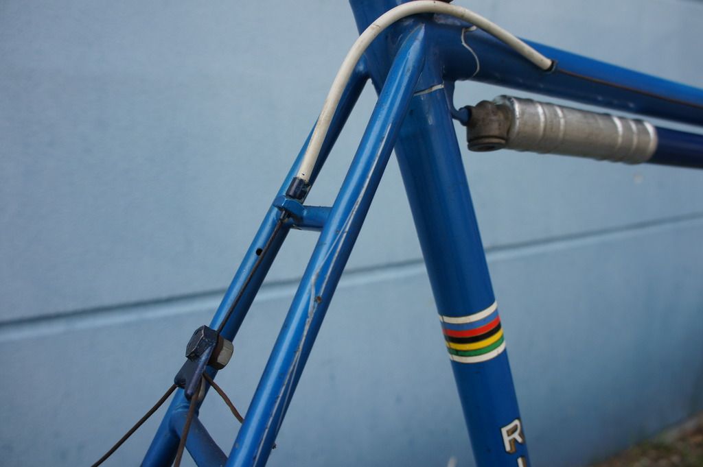

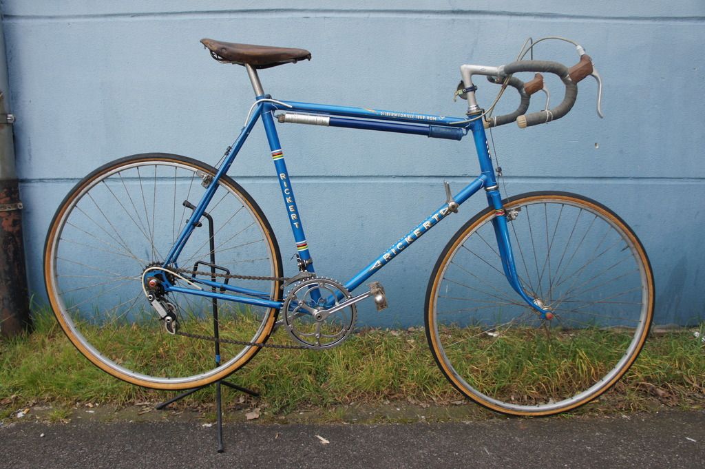

Ich brauche mal eure Hilfe bei meiner Neuerwerbung.
Seit Deurne steht hier ein neuer, alter Rahmen, ein Plaketten Crosser.
Leider nicht in originalem Lack. Aber anderenfalls wäre es kaum auf der Börse und letztlich bei mir gelandet.
Also will ich nicht jammern. Der Lack geht nicht mit Nitroverdünnung oder Aceton ab. Der ölig-staubige Siff schon.
Der Lack bleibt also erst mal so.
Aber Dorislinien kriegt er noch.
Huret Ausfallenden - mit inkompatiblem Anschlag bei 4°°.
Was passt da dran - Huret wohl - klar, aber was genau? Muss ja auch zeitlich ein wenig passen. Und Schalten sollte es dann auch noch....
Allvit vielleicht?
Oder ein Adapterstück? Ich würde ja gerne ein Campa Bronze Schaltwerk dran sehen. Und vorne einen Gran Sport Werfer.
Dann noch Campa Lenkerendschalter.
CLB Bremsen passend zu den speziellen Anlötern waren noch dran. Danke sehr.
Das Röllchen fehlt leider. Wer hat eines, das dem Original annähernd entspricht? Oder vllt. ein originales?![]()
Es war ein Plastikröllchen dran, wie sie früher die Torpedo Dreigang zur Zugumlenkung hatte.
Geht m.E. gar nicht.
Die Plakette ist da. Das ist nett. Aber keine Decals. Wo bekomme ich noch was zeitlich passendes?
Ein Hauch originaler Farbe blitzt auch durch.
Noch ein Problem:
Das Tange Steuerlager baut zu hoch, die Abschlußmutter hat mit Zuganschlag für die Cantis kaum Gewinde übrig.
Ich habe noch ein altes Gran Sport, da hoffe ich, dass das weniger Platz beansprucht. Habe ich aber noch nicht ausprobiert.
Ein schöner Rücken kann auch entzücken.

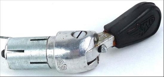

Velobase hat keine Huret LES gelistet. Aber das heißt ja nix.
Das ist der Simplex Cross Commande:
Habe ich bisher auf keiner Börse gesehen.

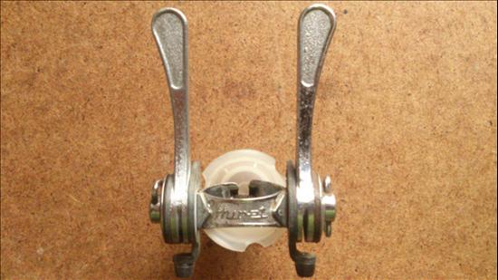

Der ginge auch, der Rahmen hat ja einen Anschlag für die Schalthebelschelle: Huret Alvit:

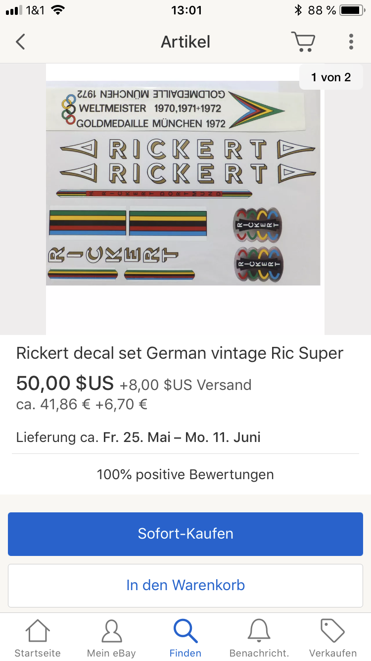

Hat einer ein paar Decals übrig?
Auch ein inkompletter Satz - fürs Unterrohr beispielsweise wäre schon viel besser als gar nix dran.
Die Maße der originalen Umlenkrolle wären auch hilfreich. War das Alu, oder Messing?
Wenn nur UR , kann ich die von Abziehbilderservice empfehlen.
http://www.abziehbilderservice.de/Start.htm

Du kannst den Zug auch durch den Vorbau führen - wozu dieser angebohrt werden muss. Das ist aber kein Drama.
um ehrlich zu sein, die Teile sehen an dem Rahmen ganz gut aus. allerdings ist der Vorbau für mein PREISSER und der Lenker ist leicht verzogen... die Laufräder sind äußerst authentisch, inkl. zwei verschiedener Felgen. Die Renak-Naben mit ihrem Materialmix sind auch passend für die 50er-60er Jahre... unglaublich, dass die bis zur Wende so gebaut wurden.Wenn das Rad Ostgeschichte hat, würde ich die Renak u. Elstner Teile dran lassen.

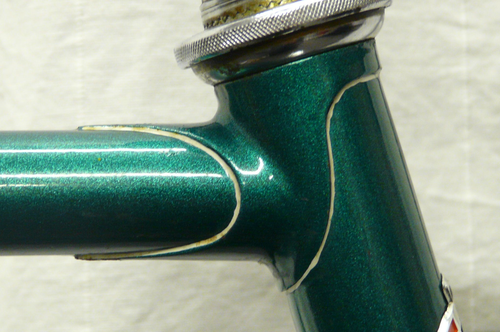

Hallo Rickertfreunde,
ich freu mich sehr! lange lange habe ich nach einem Rickert Bahnrad in meiner Größe gesucht. Dann kam eins auf den Markt... recht teuer und als Fixie aufgebaut... der Verkäufer hatte viele anfragen, aber am Ende war ich der einzige, der den Rahmen auch wirklich bezahlen wollte... also drauf geschixxxn und die Maschiene gekauft. zum Wohle der Umwelt die Mitfahrzentrale genutzt... da mußte ich dann nochmal paar Monate warten, bis das Set nun vergangene Woche bei mir ankam... und zwar super freundlich und über das Forum hier. Topp!
Der Rahmen ist wohl ein Rickert... geh ich mal von aus, wenn ich mir die Details anschaue... Muffen & Verarbeitung. Das die Decails fehlen stört mich nicht, handelt es sich doch um ein Bahnrad. Der Lackzustand ist auch noch recht gut. der Vorbesitzer hat hier schon mal geputzt und poliert und dabei die Reynolds-Bildchen, wie auch einen oln Händlersticker behalten und nicht runter geschrubbt. Dorisstriche sind auchnoch da. Grün gefällt!
ich habe nochmal bessere Bilder vom Rickert Bahnrad. Der Aufbau ist noch offen, bzw hätte ich schon ein Paar Ideen und Teile... es soll die Campagnolo Record Pista Sache werden. Ich dachte an folgendes:
