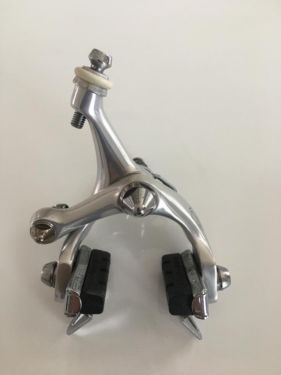

könnte mir da auch eine schöne Athena in Silber der letzten Ausführung vorstellen:idee:.
Meinst du so etwas:
Würde mir auch gefallen ...
