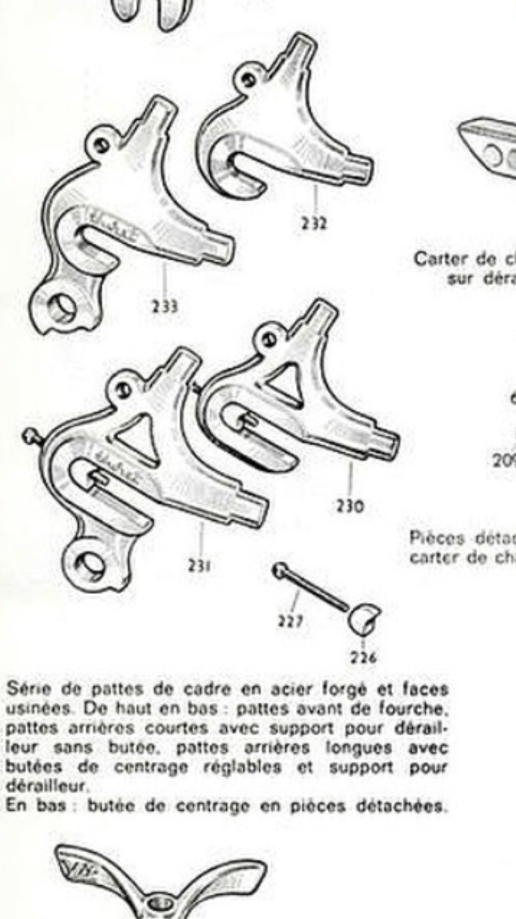

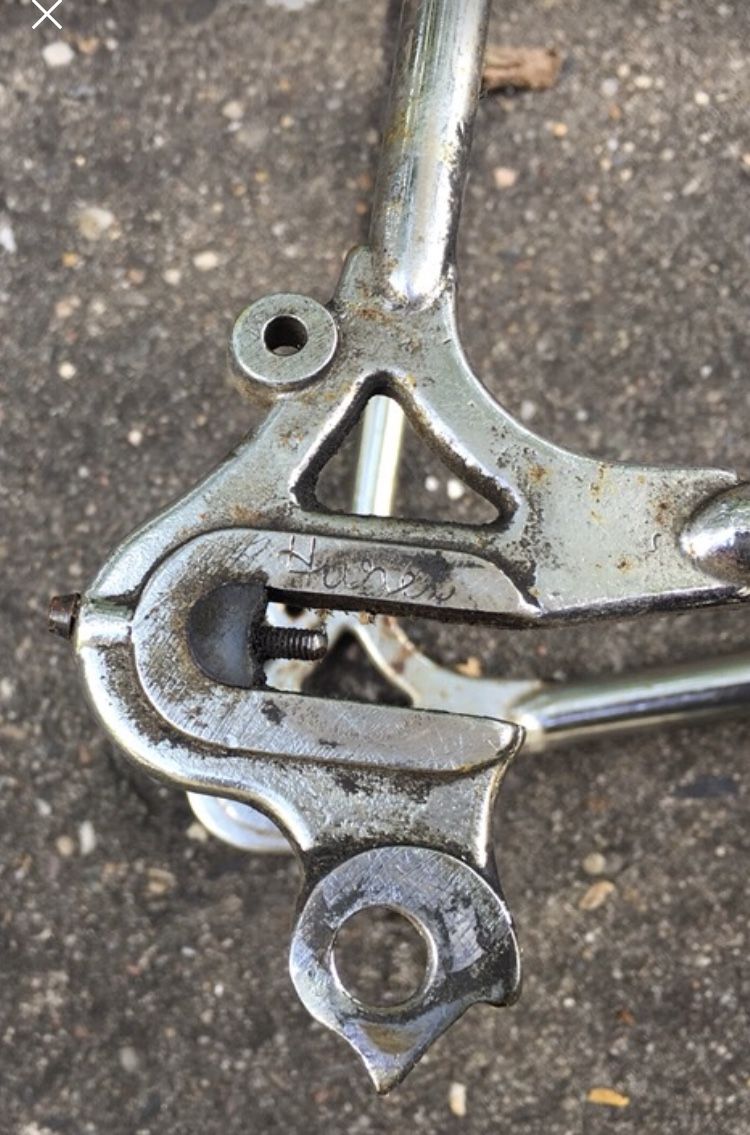

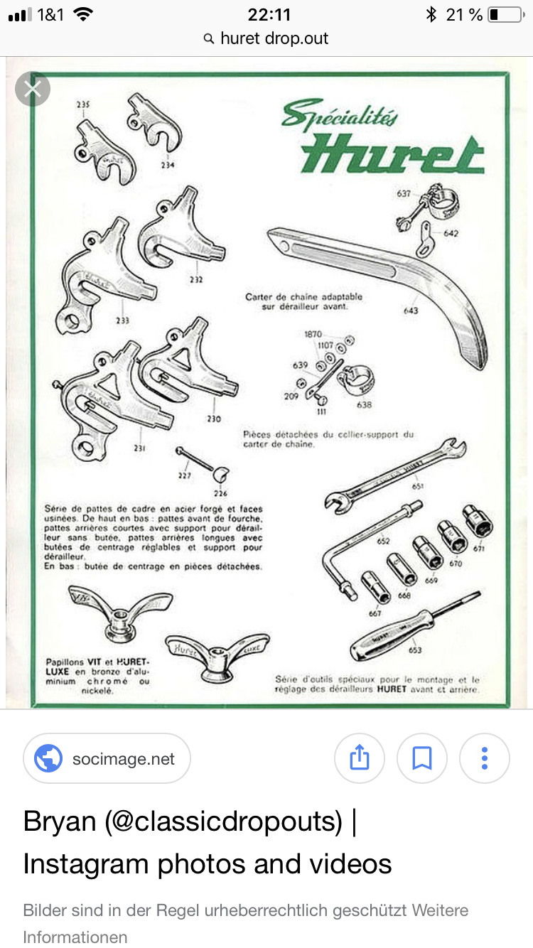

Sagt mal ihr Rickert Experten,was ist das für ein nebulöses Rickert Ausfallende? Huret ist klar. Aber wofür die Anpassungen links? Skmplex? Oder gar vampafiziert? Quasi ein sowohl als auch Auge??
Keiner ne Idee? Ist nicht mein Rahmen bzw habe ihn auch nicht hier um mal eine Campa probezustecken...
Ich glaube, dass Ausfallende an meinem Liga-Rickert ist das gleiche. Da war ein Huret- Svelto montiert ...
Das wäre wenn dann auch meine Wahl neben Campa Record - bin mir wie gesagt nur nicht sicher ob das links am Auge dann passen würde. Ich meine wenns nur für Huret wäre hätte der Hugo das Ausfallende doch normal „hurettypisch“ lassen können?!
Wer sagt denn , oder ermasst sich an ,zu wissen das der Meister das Ausfallende verfrickelt hat:rolleyes::idee:.
Wenn ich am Montag wieder Zuhause bin schaue ich mal nach und mache Bilder. Welches Record soll ich dranhängen, 1. Generation (Bronze)?
Ja gern. Die Campa-Anschläge sind alle gleich meine ich. Wegen mir gern das Bronze:)
Zur Not muss halt ne Huret Svelto ran, das werde ich gewiss auch überleben (hoffe ich)
