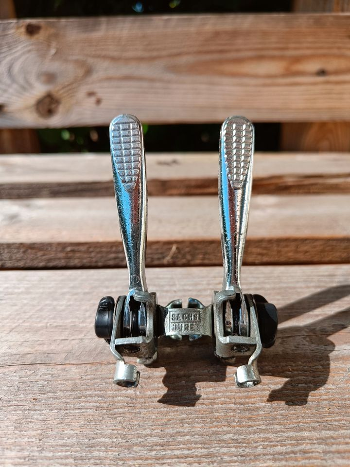

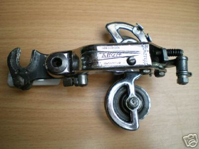

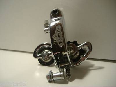

Hallo alle miteinander,
ich bin gerade so am rumgucken, welches Allvit Schaltwerk für das 60er Jahre Rickert das Richtige wäre. Bei Velobase finde ich zwei, die vom Jahrgang her passen, bei Ebay steht teilweise aber was von 70er Jahre dabei (gegensätzliche Infos zu Velobase), weswegen ich mir unsicher bin, welche ich nehmen sollte/werde.
Vielen Dank für eure Einschätzungen

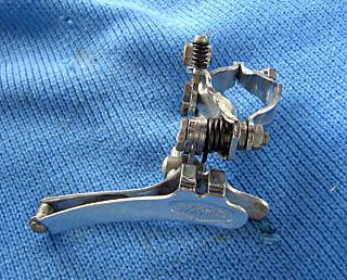

Als Umwerfer schwebt mir folgender vor:
Schalthebel:
Passt das alles soweit in die Zeit?
Danke und einen sonnigen Tag für euch!
Schalthebel:
...das obere Schaltwerk ist die ältere Variante, welche in den 60ern produziert wurde:
https://www.velo-pages.com/main.php?g2_itemId=70685
Die Schalthebel sind zu jung, erkennbar am Sachs-Schriftzug. Auch hierzu würde ich den 1966er Katalog durchstreifen:
https://www.velo-pages.com/main.php?g2_itemId=70694
Den Umwerfer hielte ich für passend:
https://www.velo-pages.com/main.php?g2_itemId=70691

Wie @Vintage-Racer schon sagt, auf jeden Fall das obere Allvit Schaltwerk.
Dazu passen die Schalthebel und (neben dem ebenfalls bereits bestätigten) auch der Umwerfer, welche ich an mein Elvish montiert habe.

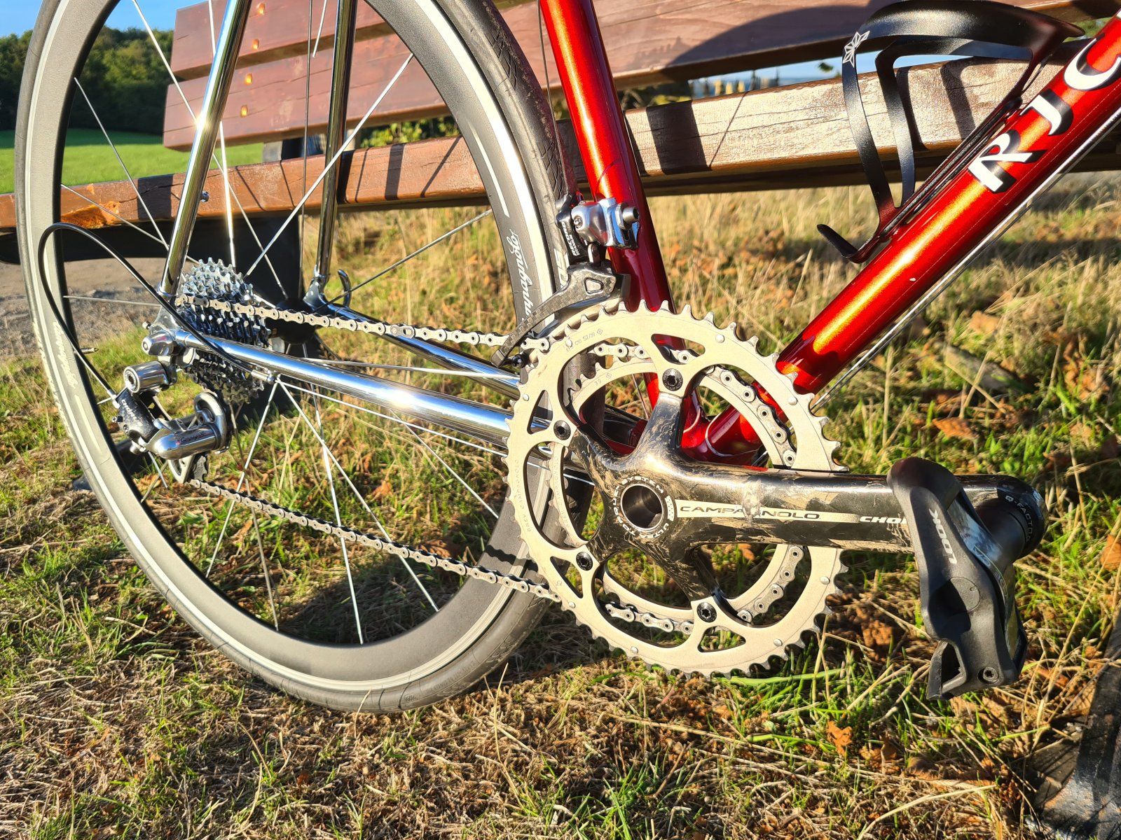

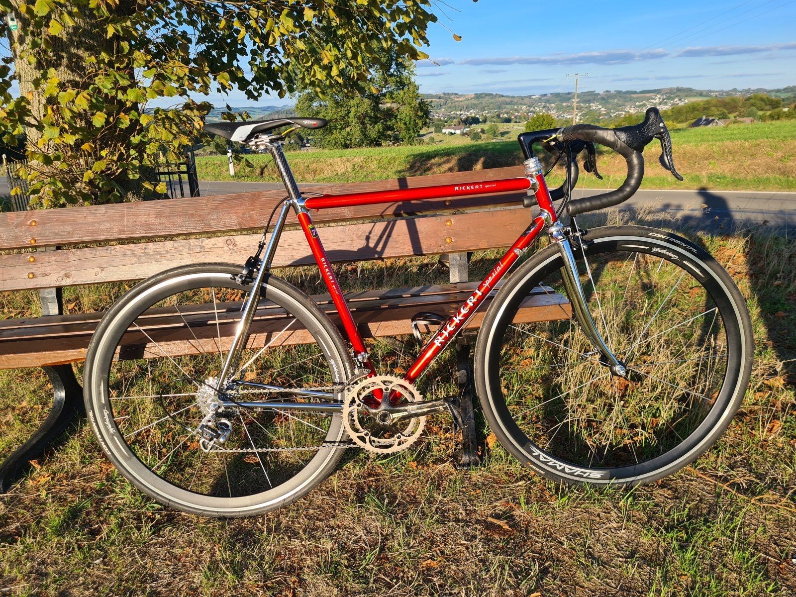

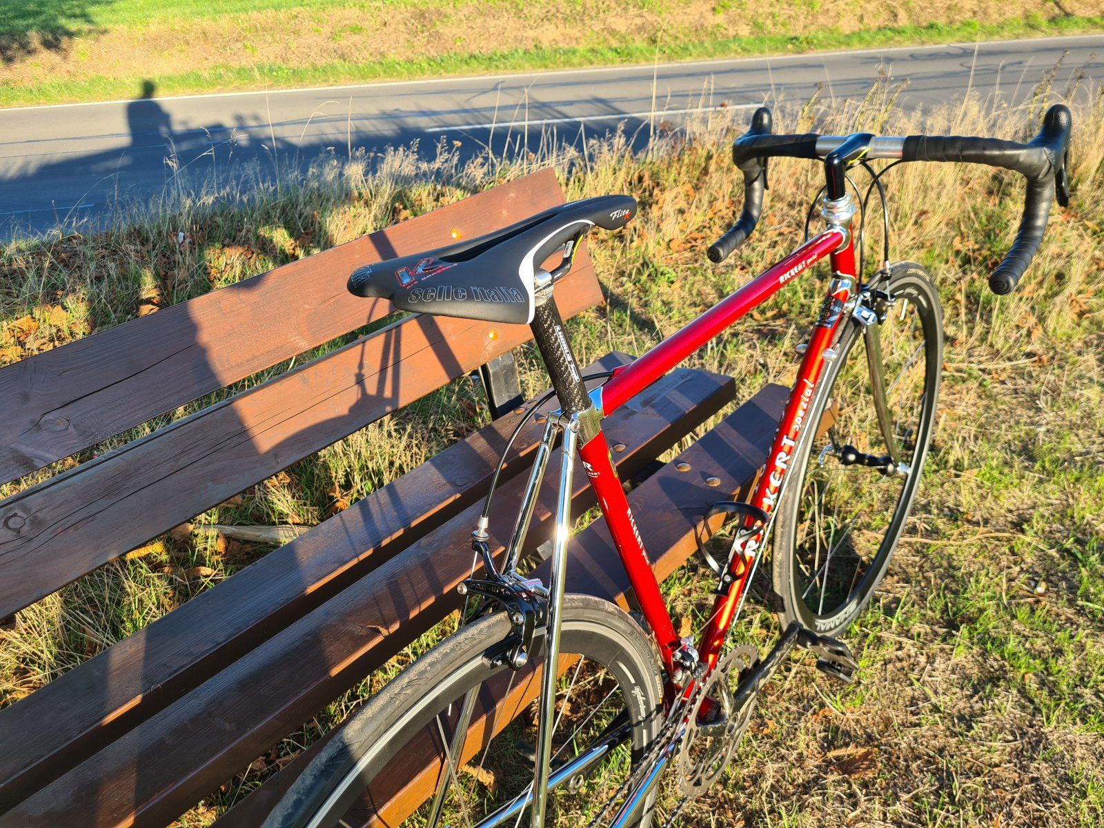

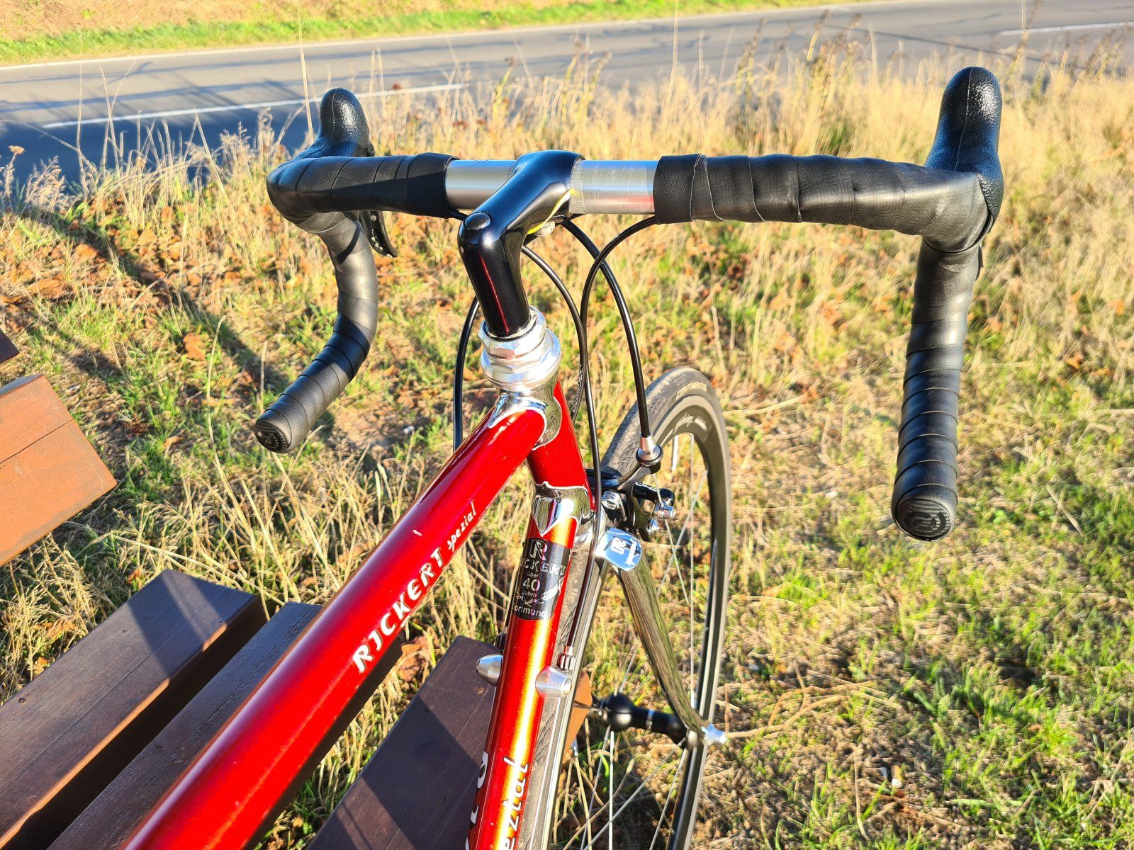

(Fast) Fertig...
Heute Nacht um 00:40 Uhr war es endlich soweit. Nach längerer Zeit und mehreren Hindernisse konnte ich mein (fast) fertiges Rickert spezial 753 mit Campa Chorus 10f Aufbau vom Montageständer heben. Vorhin nach der Arbeit ging es dann auf eine Probefahrt um alle Einstellungen zu testen.
Bis auf die Tatsache, dass ich beim Ortsschild-Sprint beinahe den Lenker in der Hand hatte, die Schaftklemmschraube saß noch locker, haben Mensch und Material gehalten. Als nächstes kann ich die Züge kürzen, Kette und Lenkerband gegen neue Teile tauschen und ein wenig Bike Fitting betreiben. Auf lange Sicht gibt es ein paar To Dos, die mich aber erstmal nicht vom fahren abhalten...
