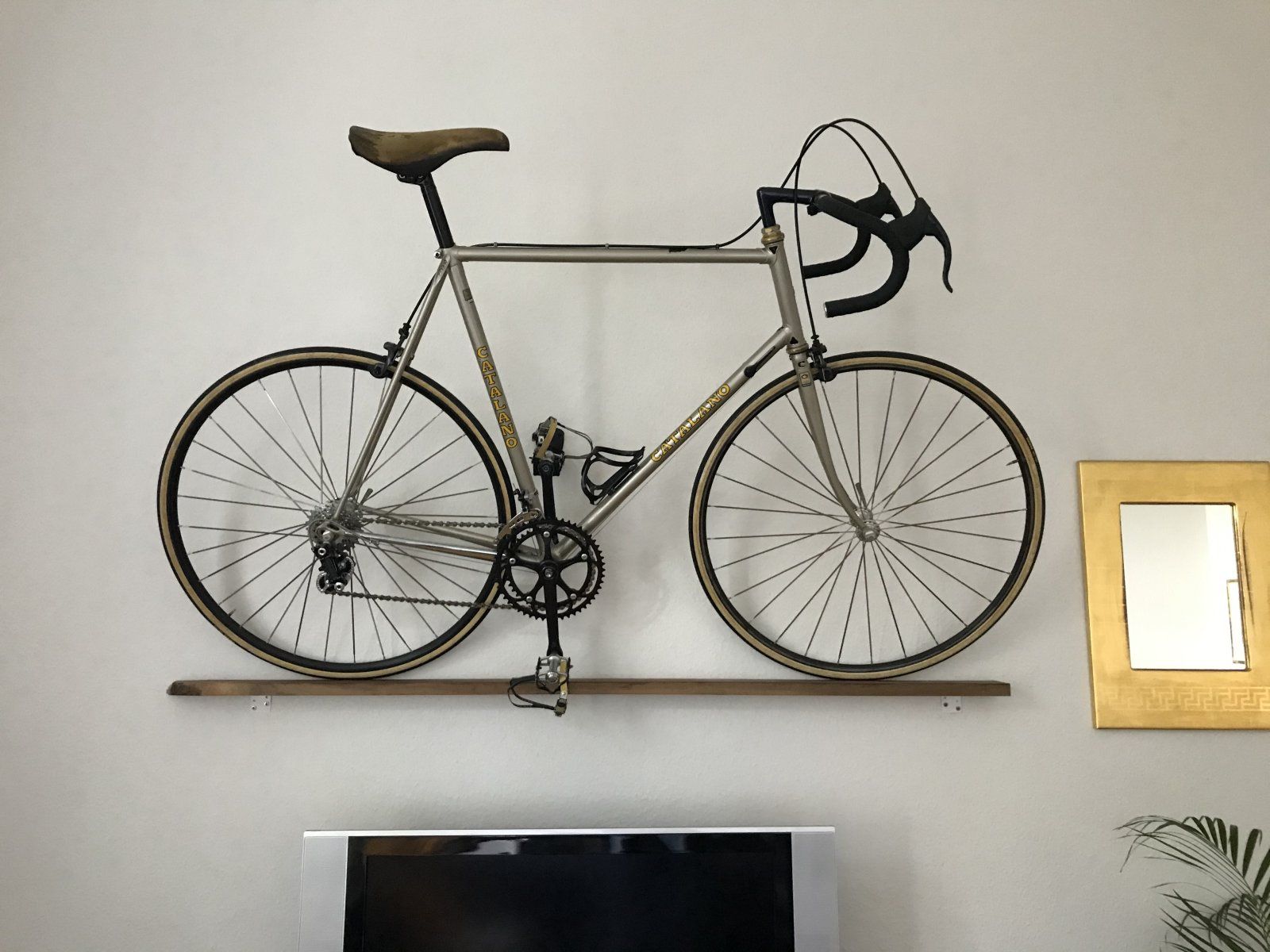

Also diese beiden Winkel würden mich wahnsinnig machen
Ja, ich gebe ja zu, dass es nicht unbedingt die eleganteste Lösung ist, aber mir ist damals keine andere Befestigung eingefallen. Das Brett an sich habe ich mal vor dem Ofen gerettet. Vlt mache ich mal eine Verschalung aus Holz für die Winkel.

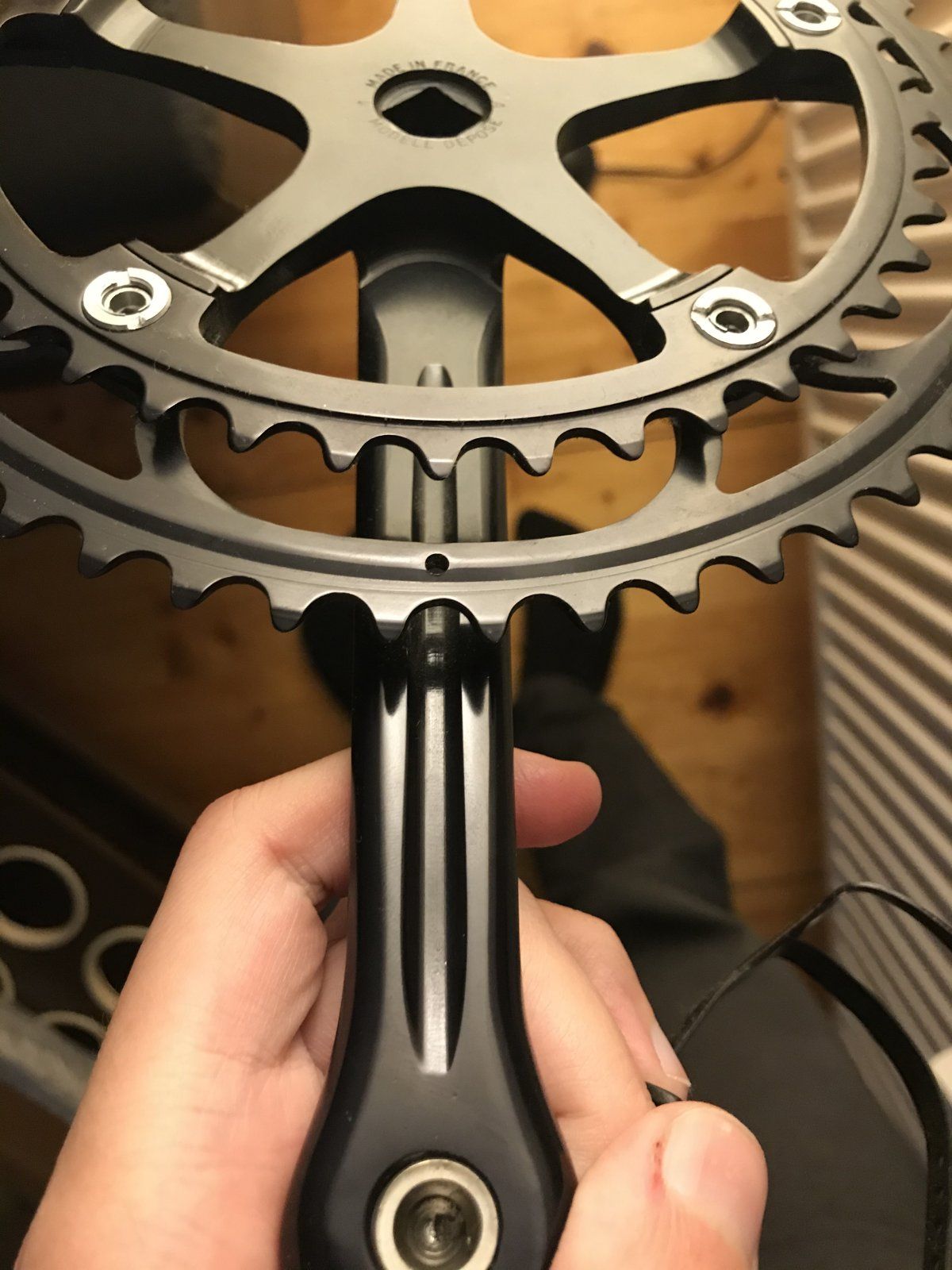

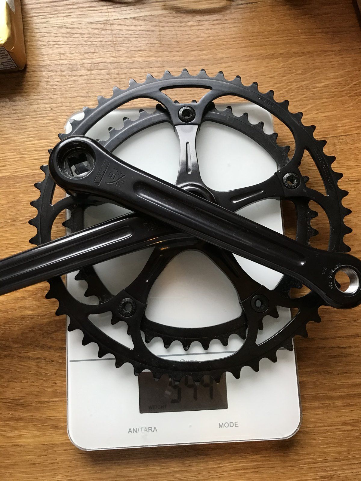

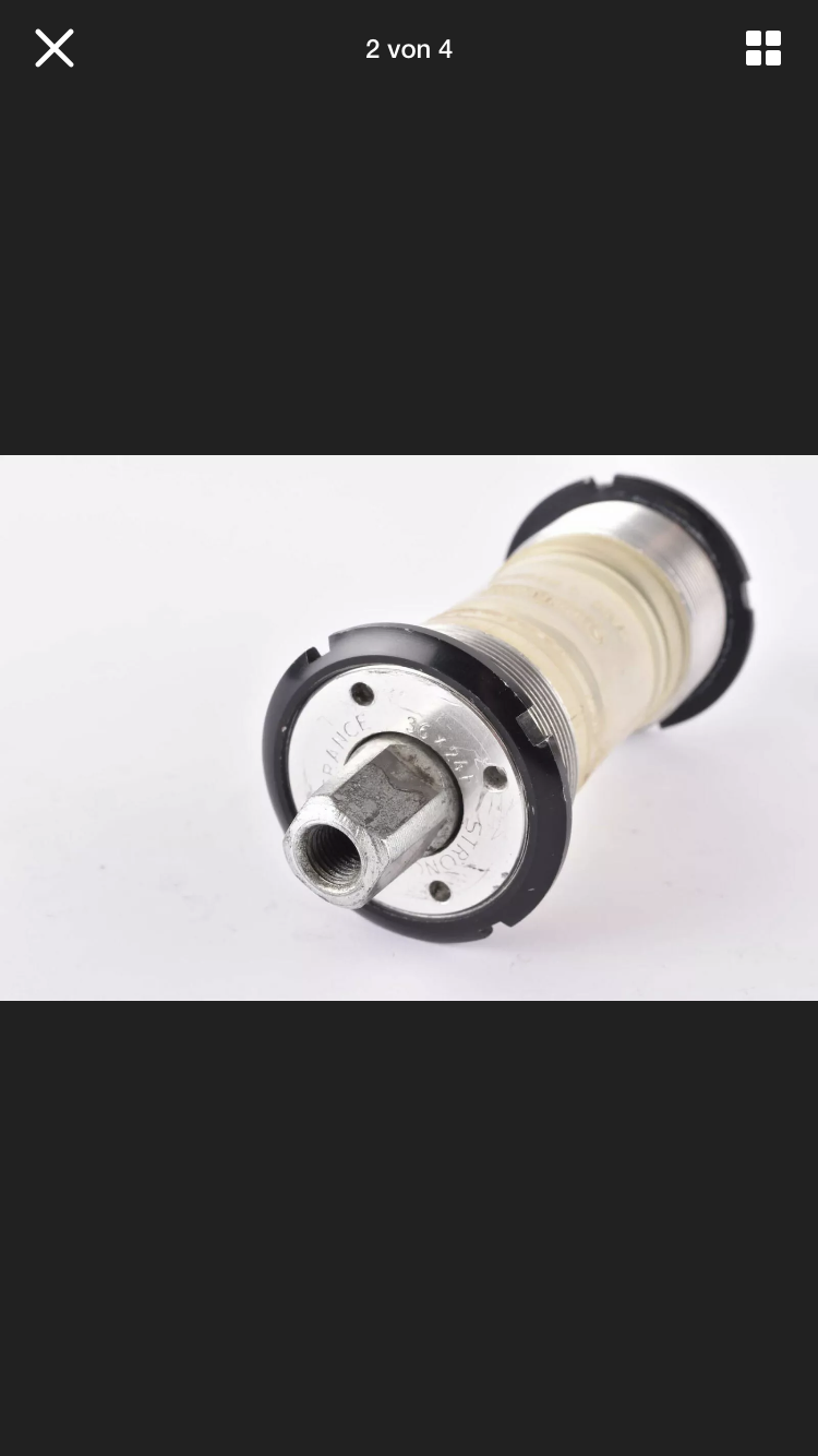

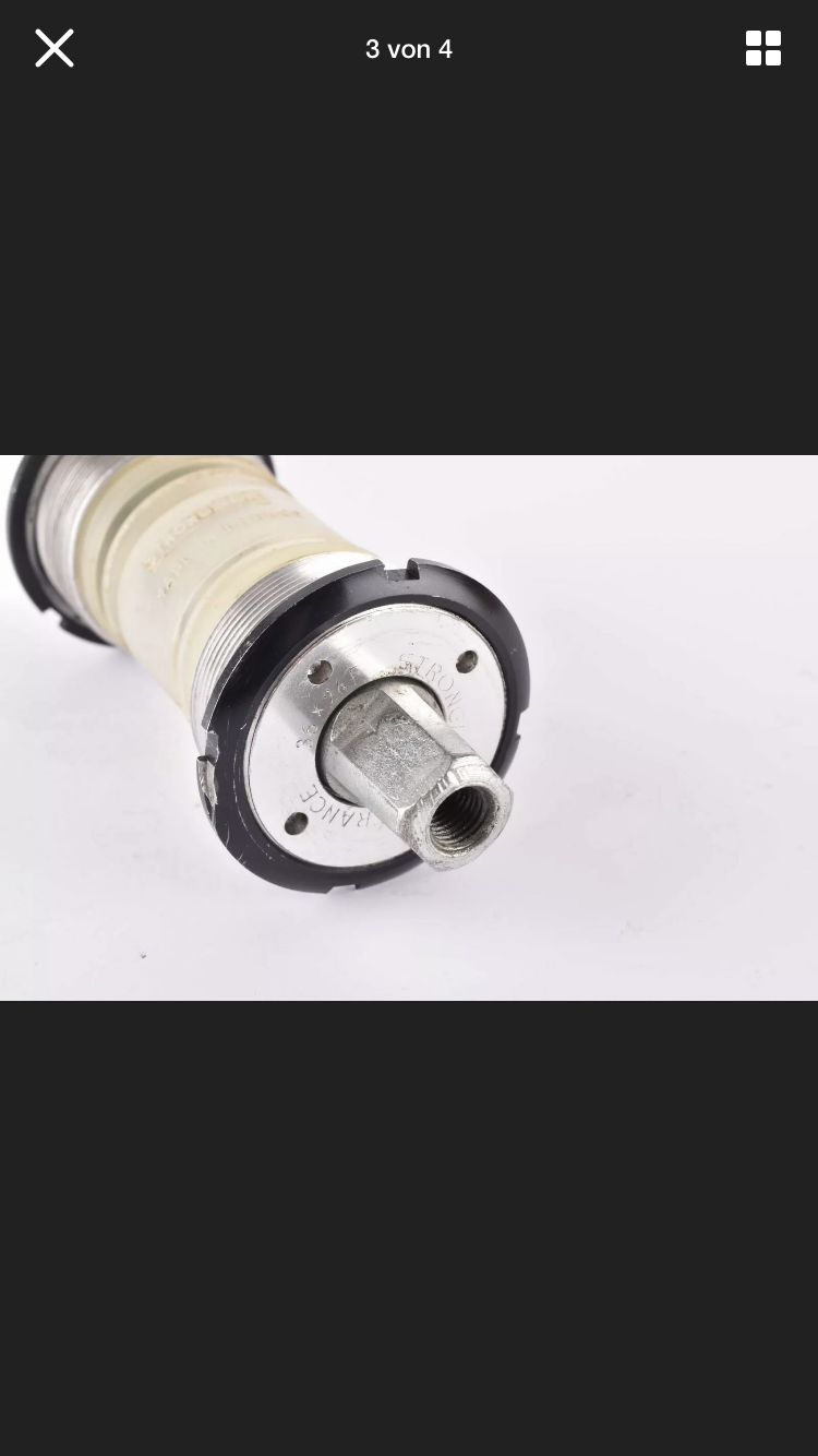

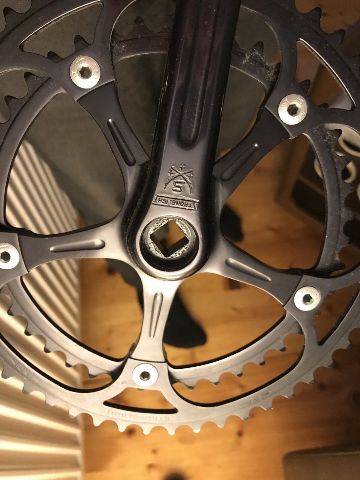

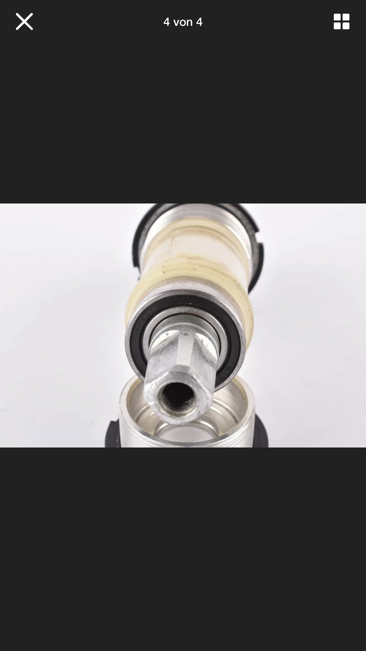

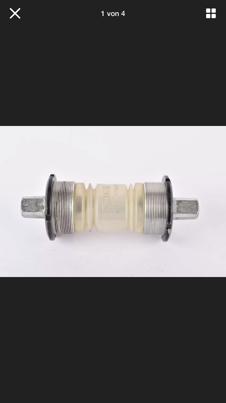

Ich habe ein Stronglight Innenlager gefunden, mit Alulagerschalen und Stahlwelle. Spart 50g gegenüber dem vorherigen ein.
Passt optisch natürlich auch super zum Rest :)
Und zur Stronglight Kurbel.

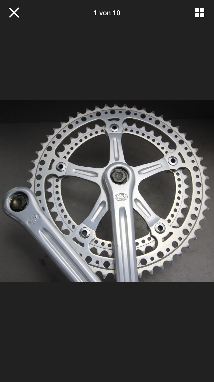

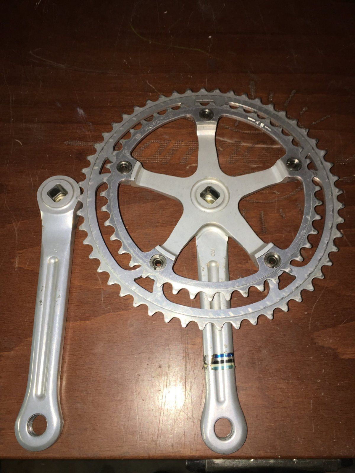

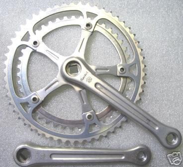

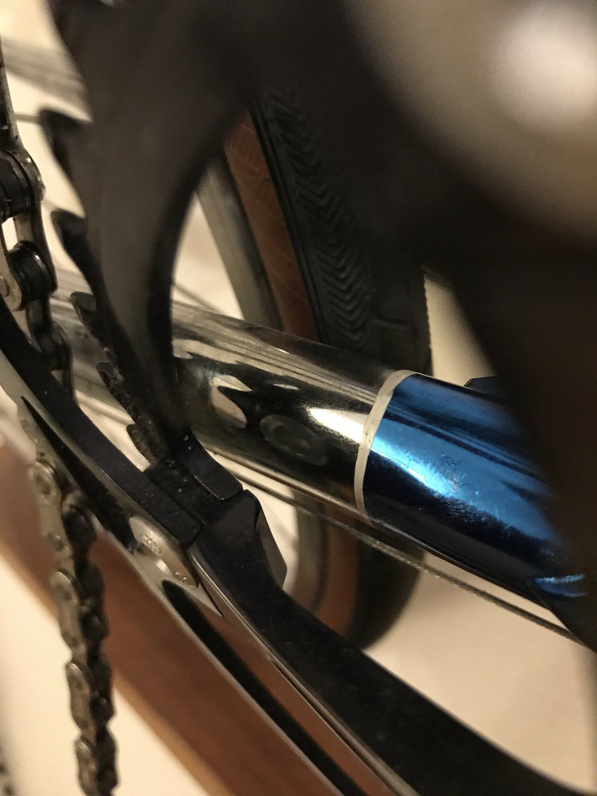

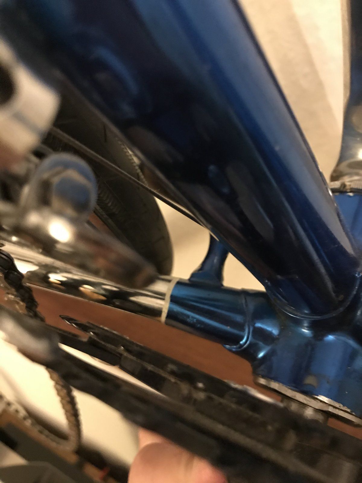

Die ist aber nur Stronglight gelabelt, dass ist doch ne getarnte ESL von Sakae. Hoffe du hast jetzt nicht 118mm geordert.
LG
Reisberg

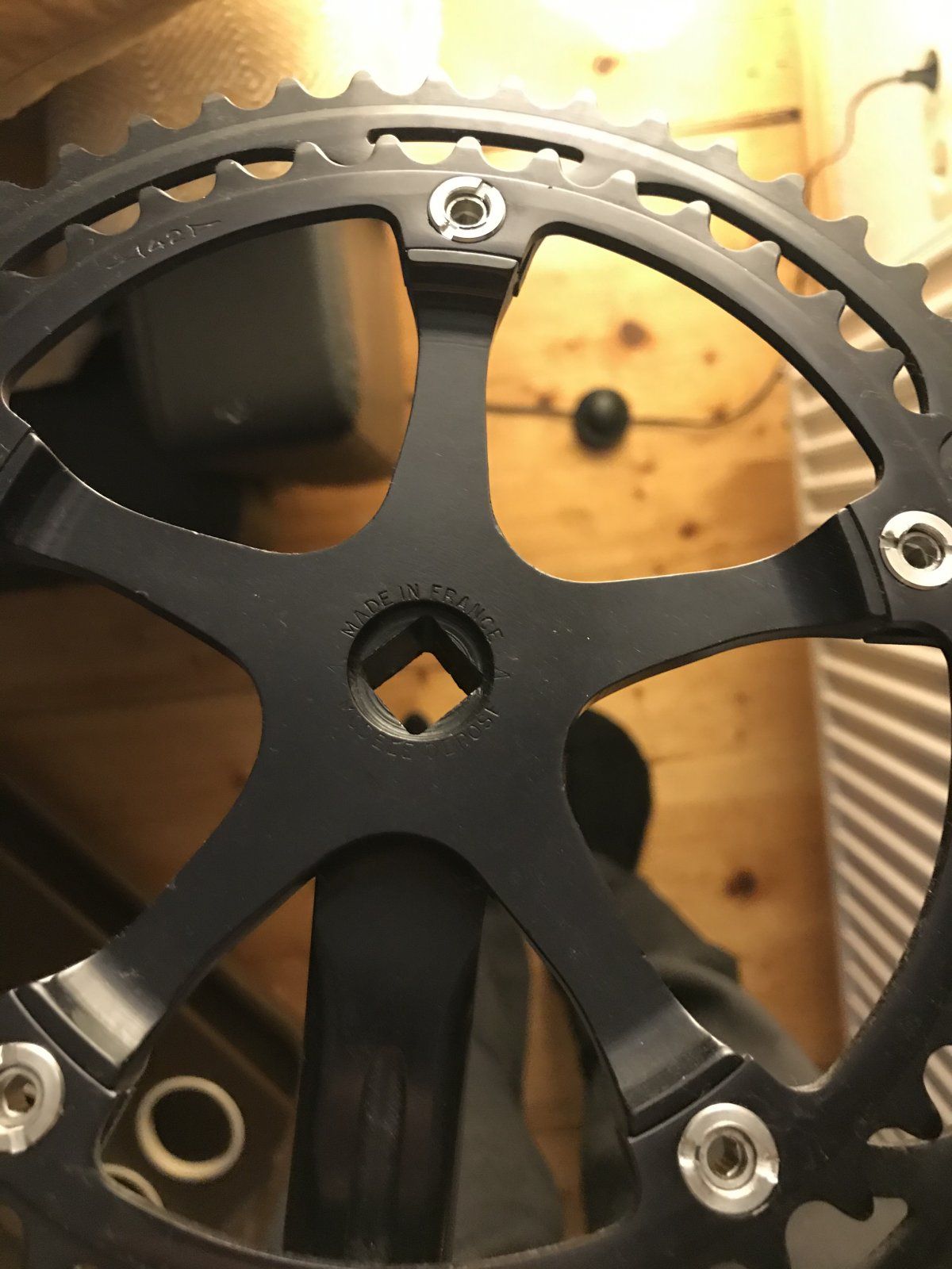

Nein, die Sakae ESL sieht anders aus. Die Stronglight ist eine ziemlich gute Kopie bzw. müsste man schauen, wer was zuerst auf den Markt gebracht hat. 118mm passt super.
Die Kurbelsterne unterscheiden sich in den Konturen etwas und bei Stronglight sind die Arme des Sterns schlamker und alle Fräsungen sind unterschiedlich. Stronglight rund und nicht tief, Sakae tief und eckig auslaufend.
Auch die Rückseiten unterscheiden sich. Die Fräsungen sind unterschiedlich und die Rückseite des Kurbelsterns unterscheidet sich sehr. Bei Stronglight komplett flach.
Hier mal auf ein 118mm Stronglightlager gesteckt:
Aufgepresst wäre sie noch näher dran.
Welches Lager hattest du montiert?
PMP 118mm, Kettenlinie hat auch gestimmt (sagt die Messlatte ausm Campa Koffer). Hatte aber trotzdem das Gefühl, dass Lager müßte schmaler. Wenn jetzt beides Stronglight ist sollte es ja passen.
Dachte ich auch :) Eigentlich wollte ich lieber ein Omas, weil das 20g leichter ist, aber so wird alles passen :)

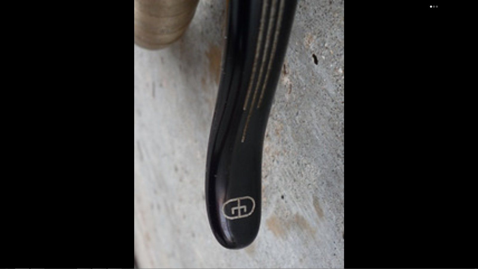

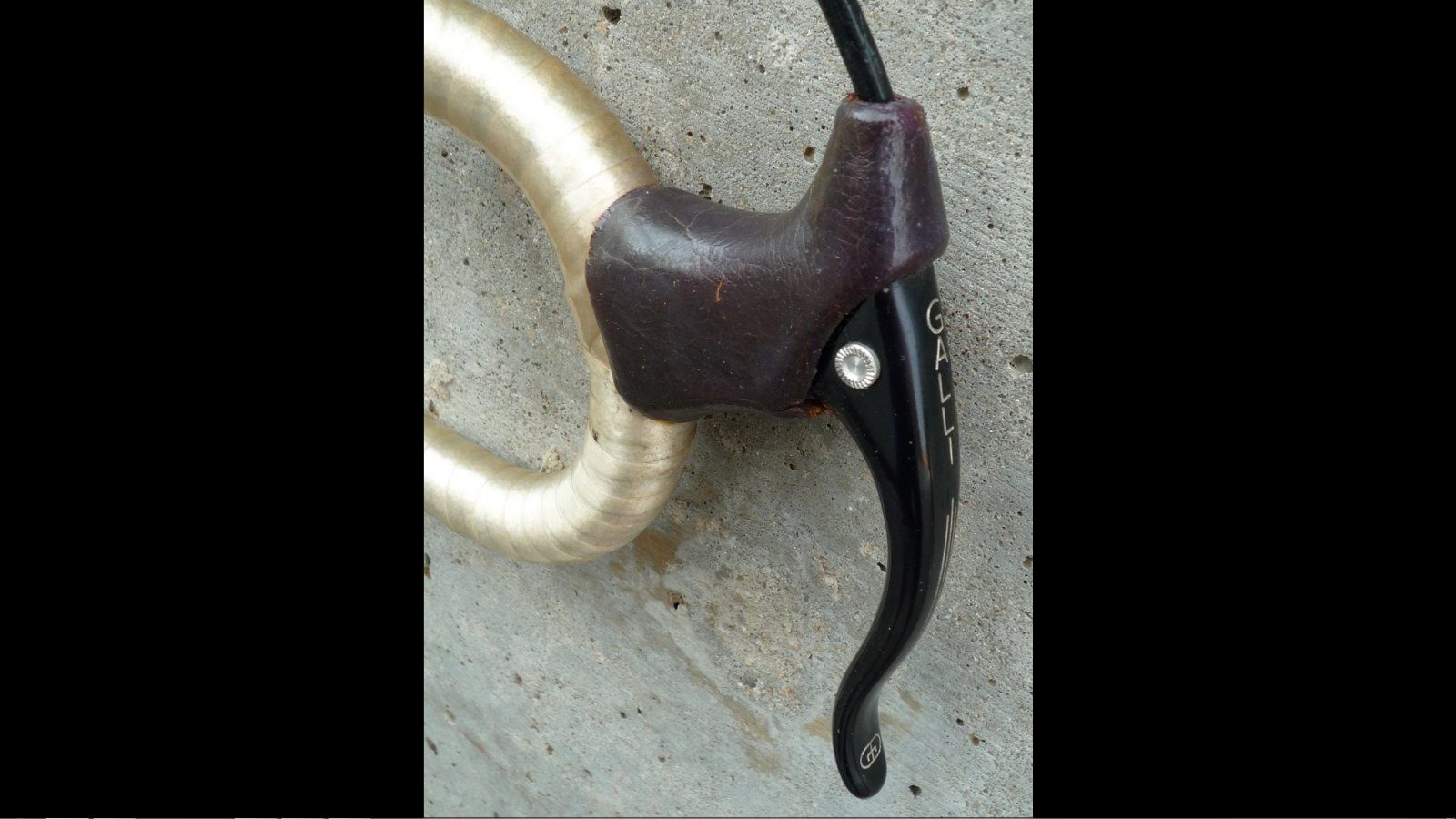

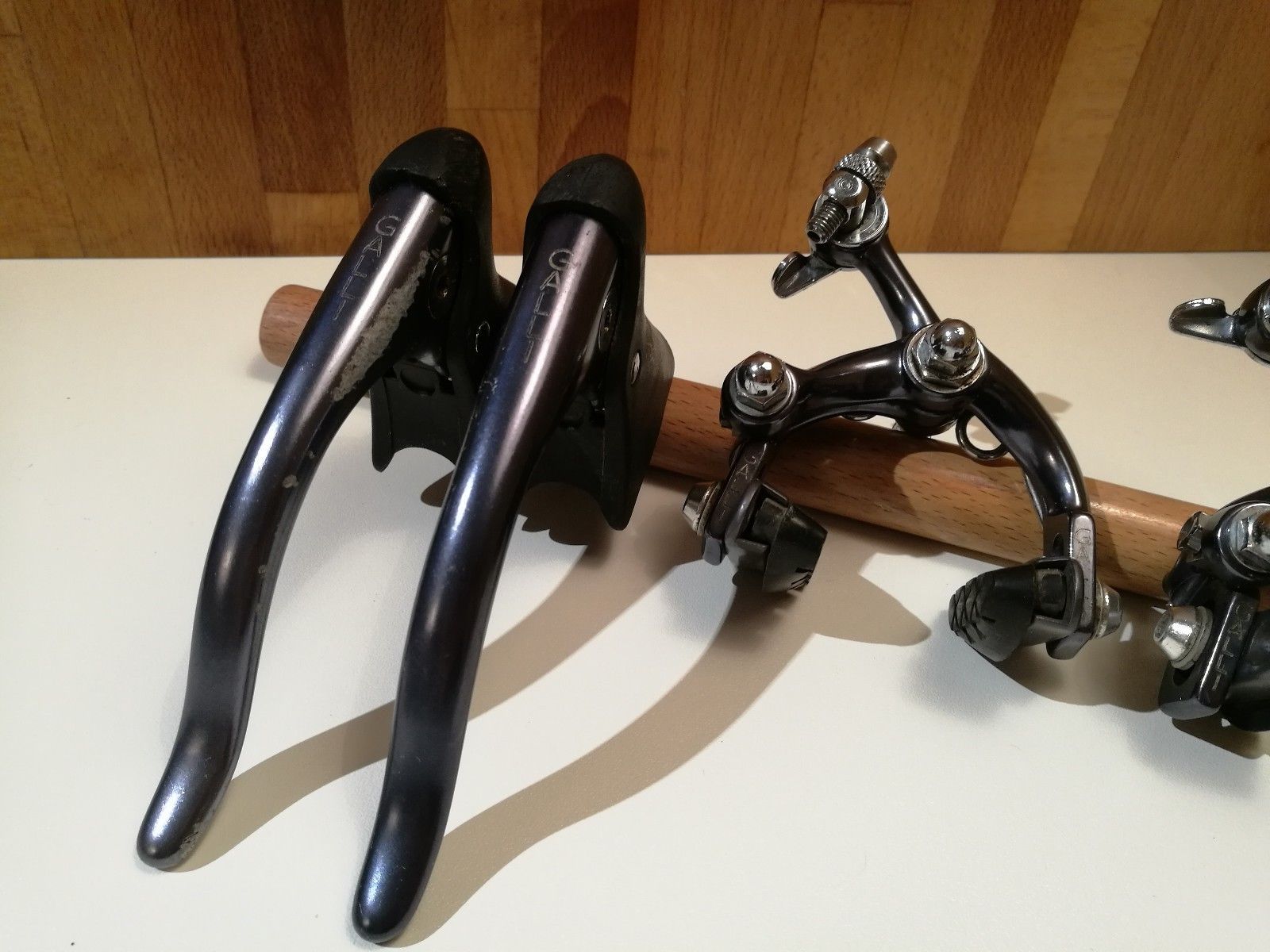

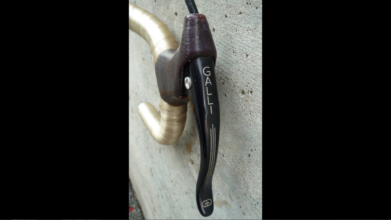

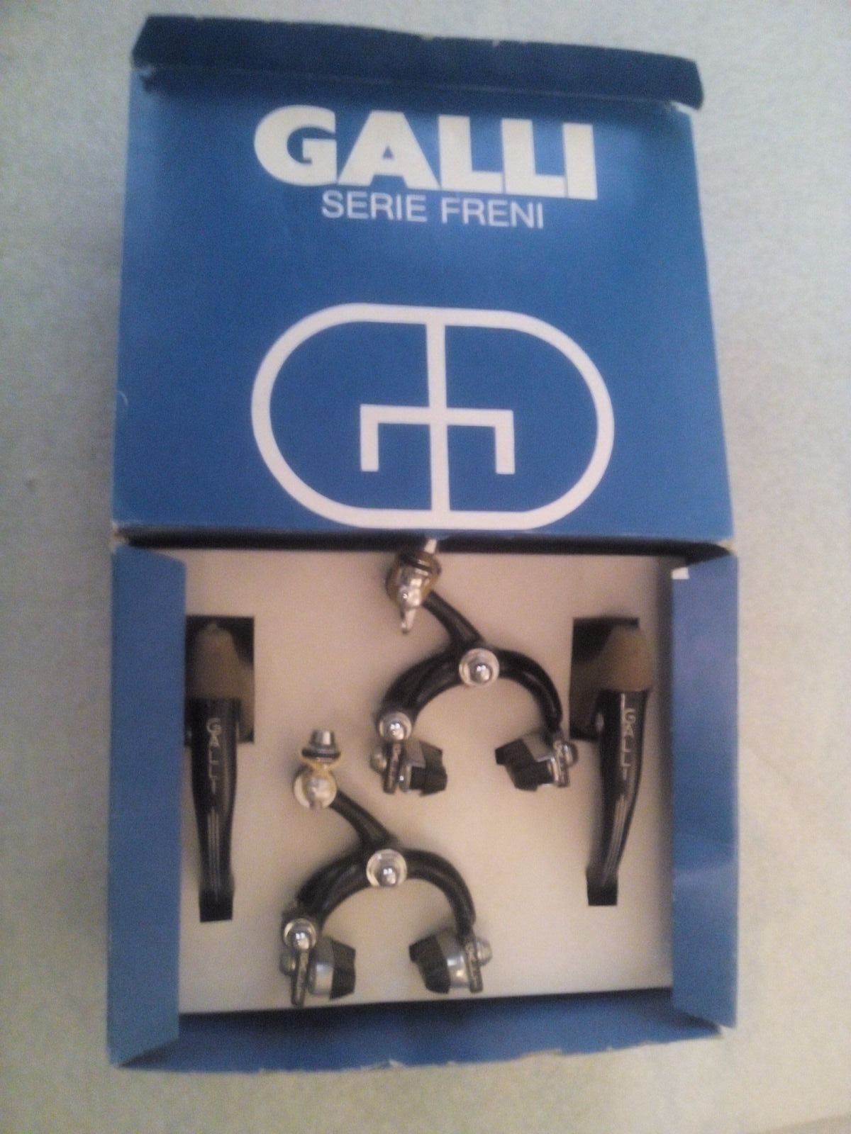

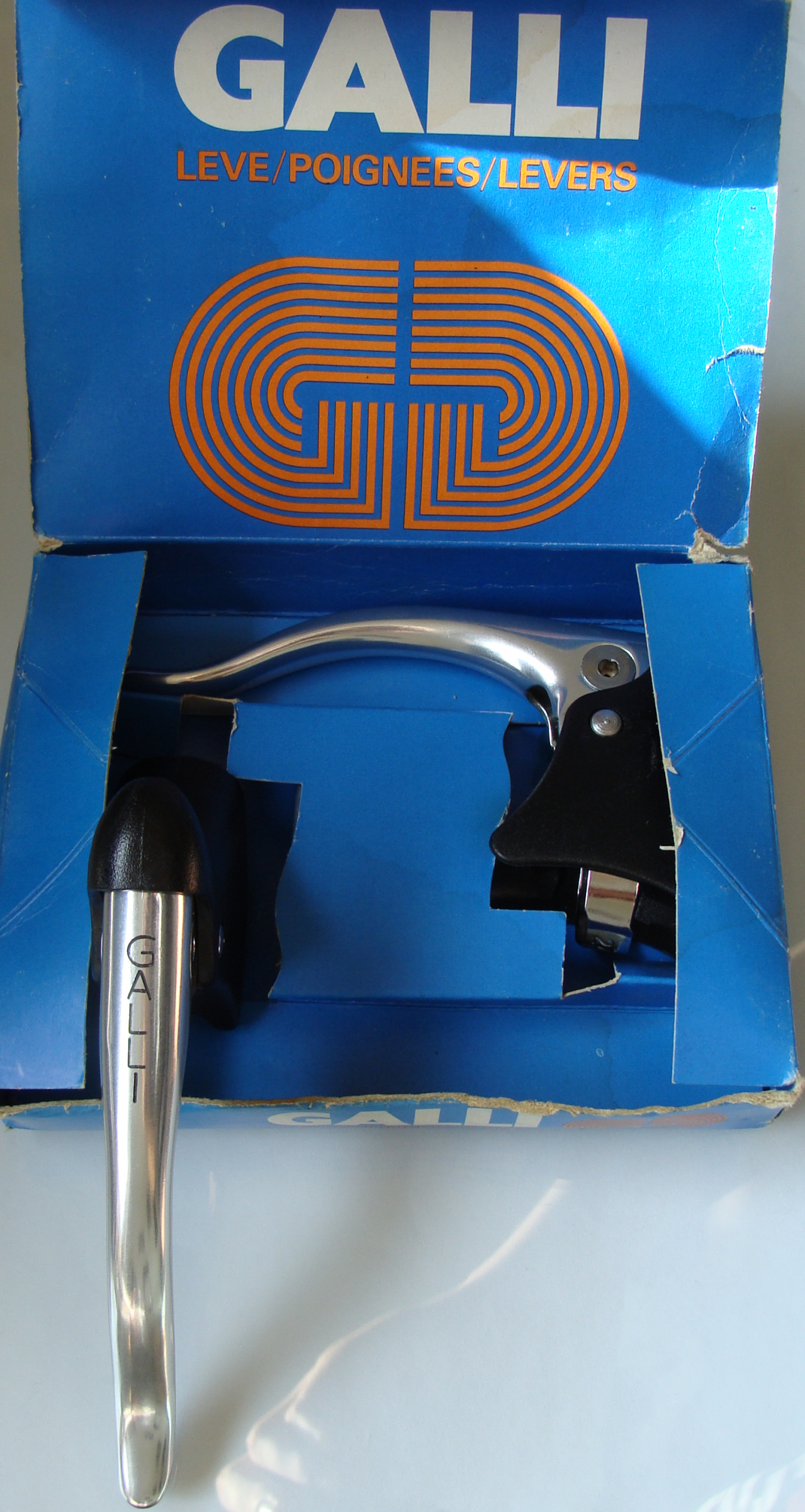

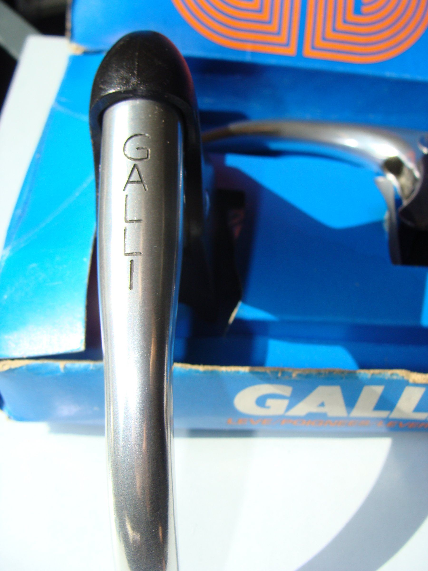

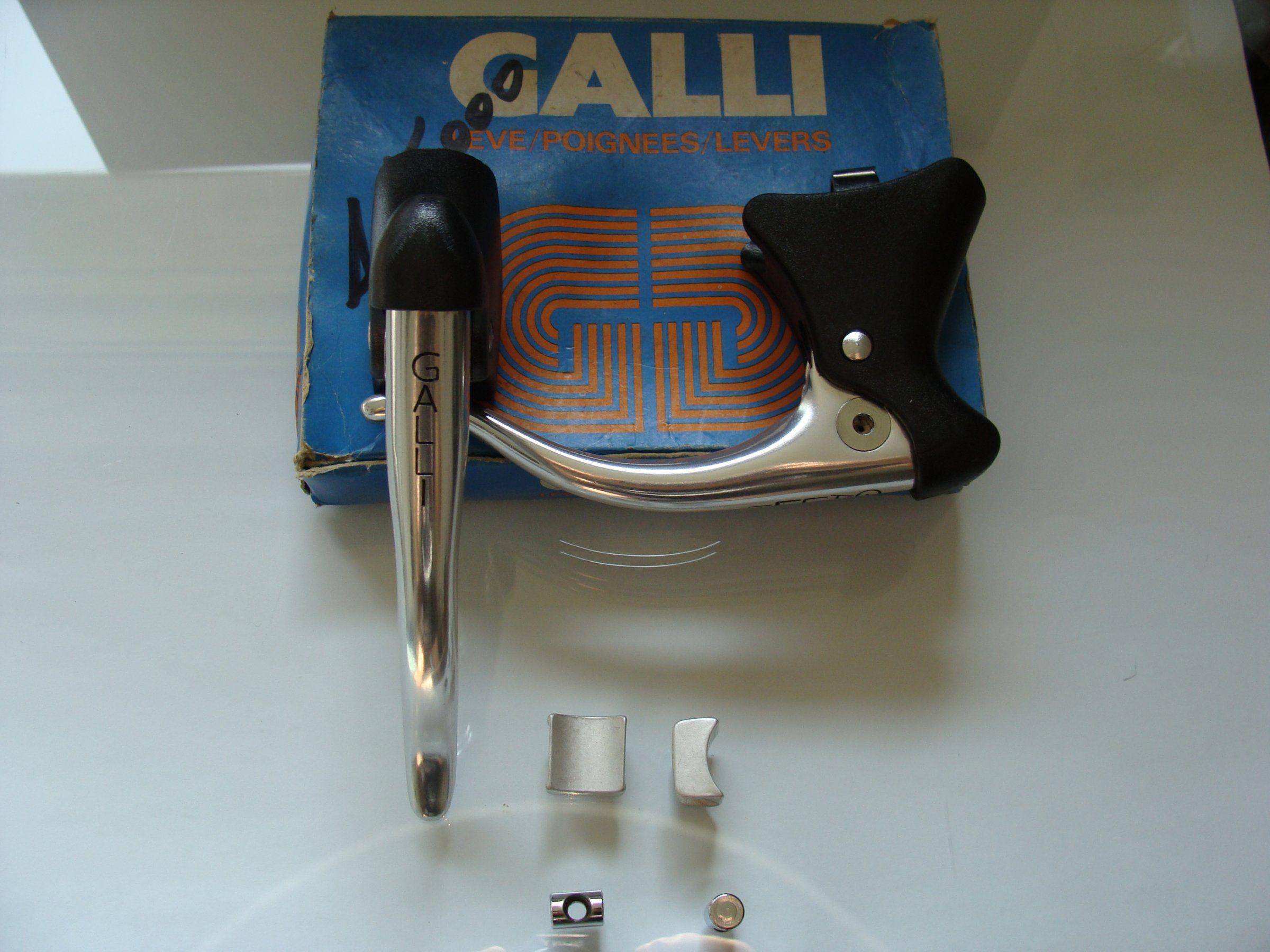

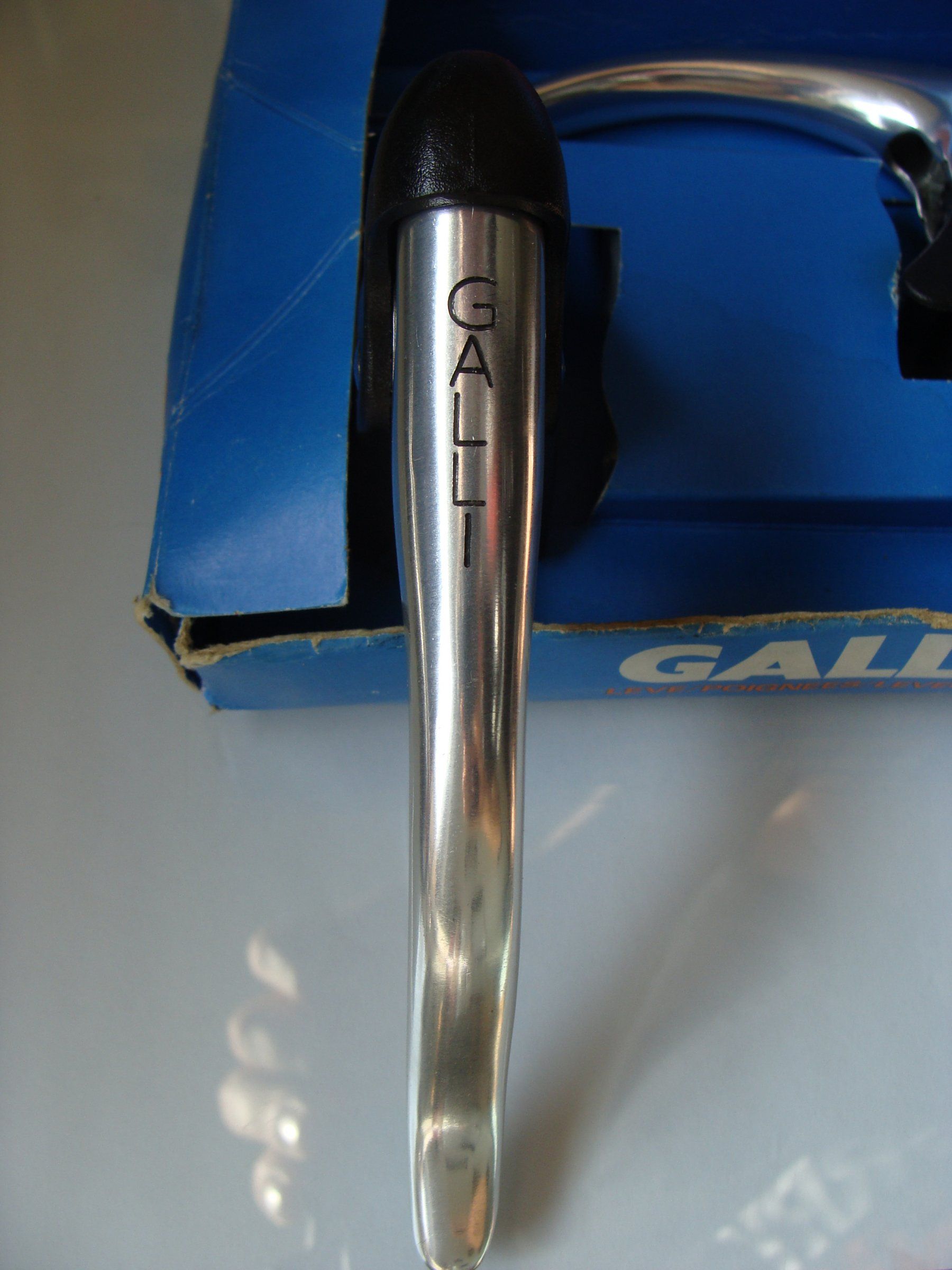

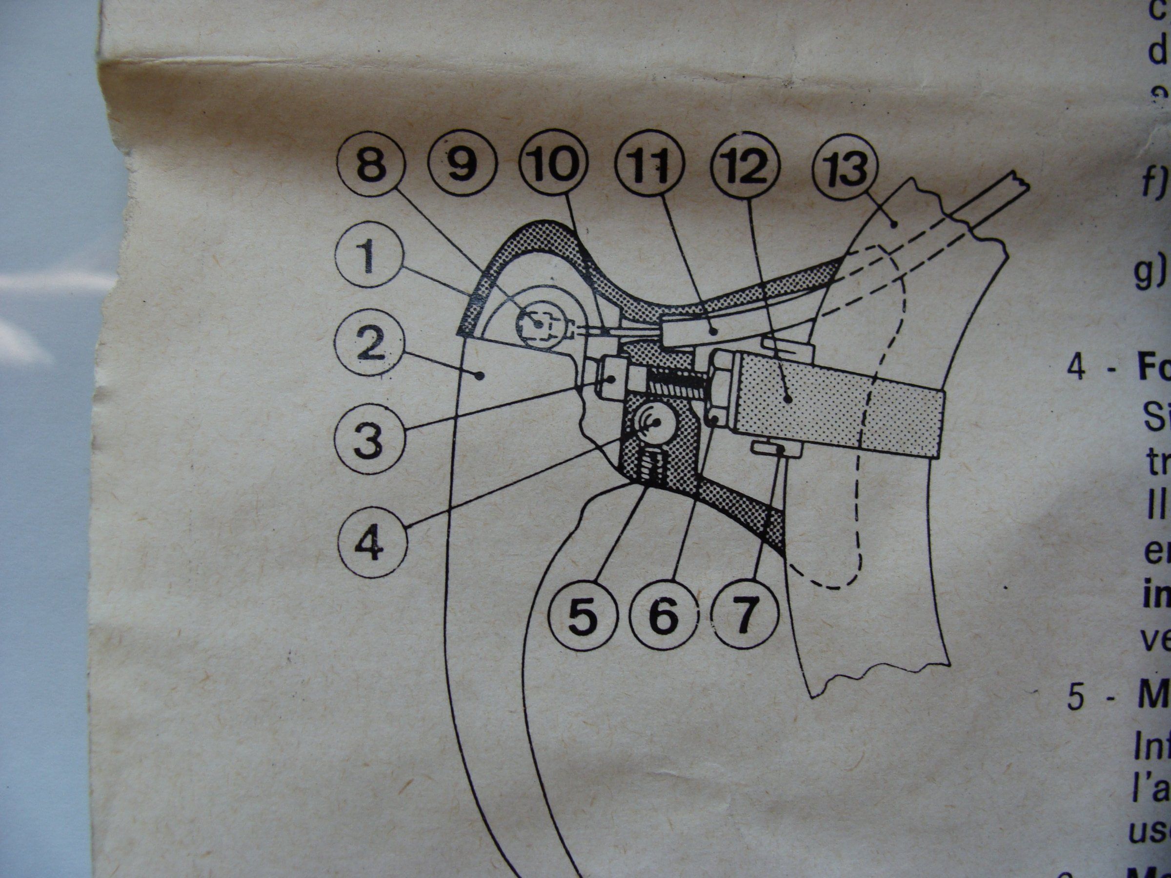

Schade das es die Galli Kl Aerodinamico Bremshebel nicht in komplett schwarz gibt. Von der Form her gefallen sie mir sehr (irgendwie äußerst elegant und schön gefertigt) und das Mehrgewicht von 20g hätte ich verschmerzen können
@Avi.1990

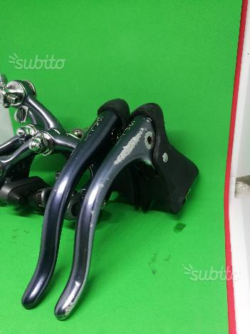

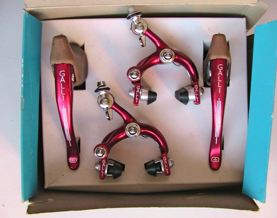

Sicher gibt es die in schwatt.
Muss eigentlich.. hier das Set welches an @biciclo gegangen ist, brunito/petrol/midnight blue

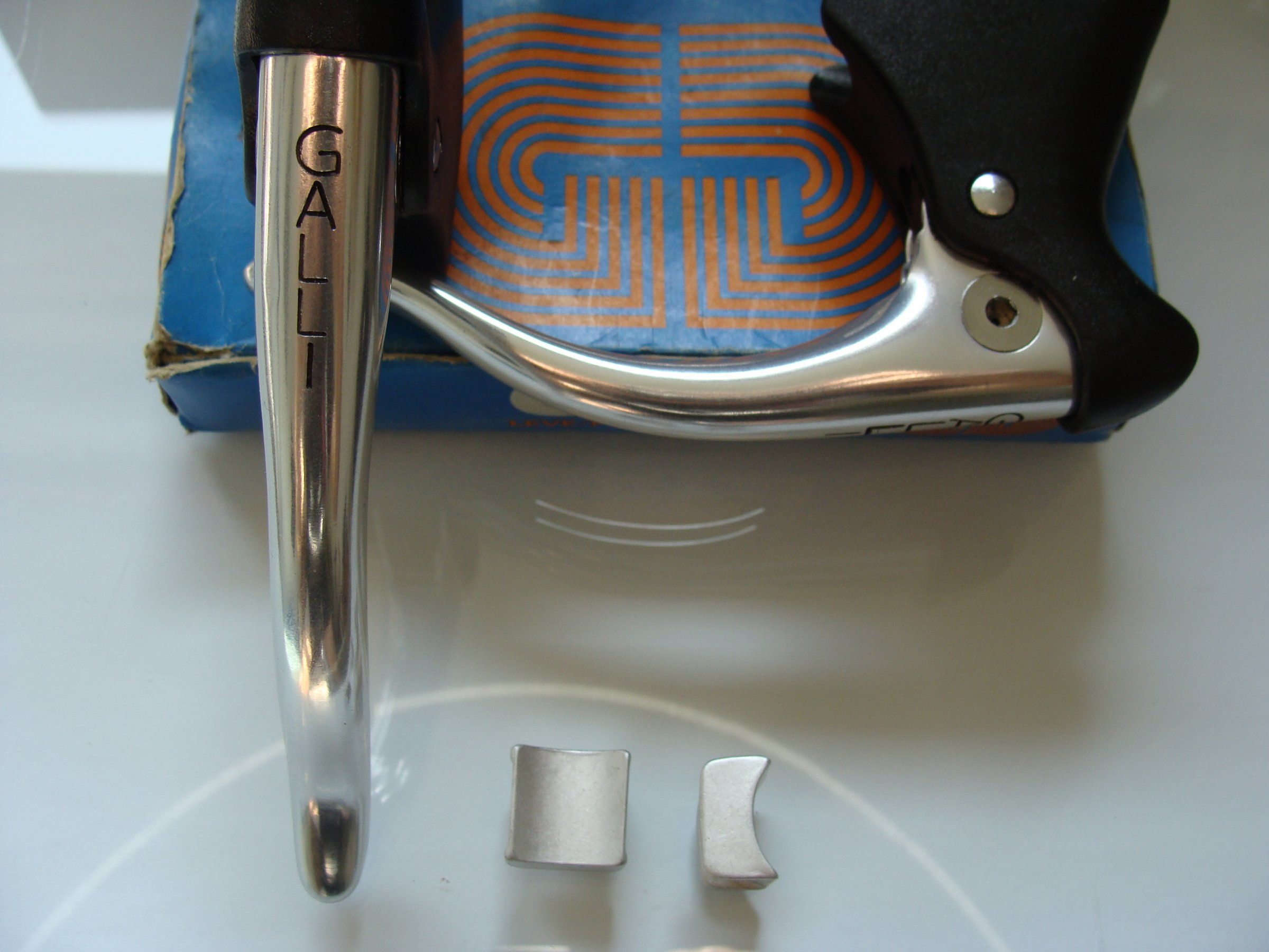

Die Professionals gibts auf jedenfall in schwarz.
Die CLB snd ja auch nicht Aero :D.

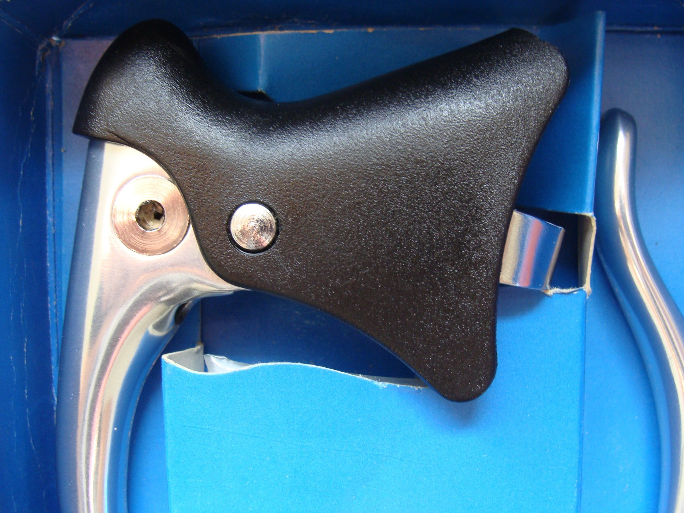

Und den Plastik Delrin Griffen an den Galli würde ich eh nicht trauen!
