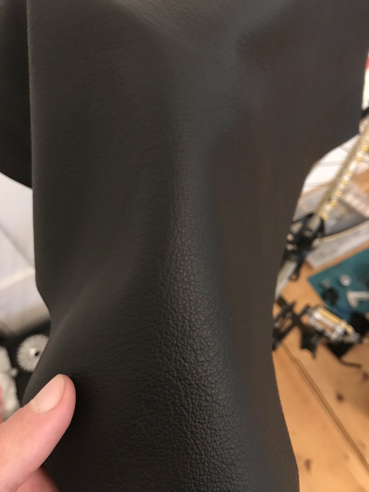

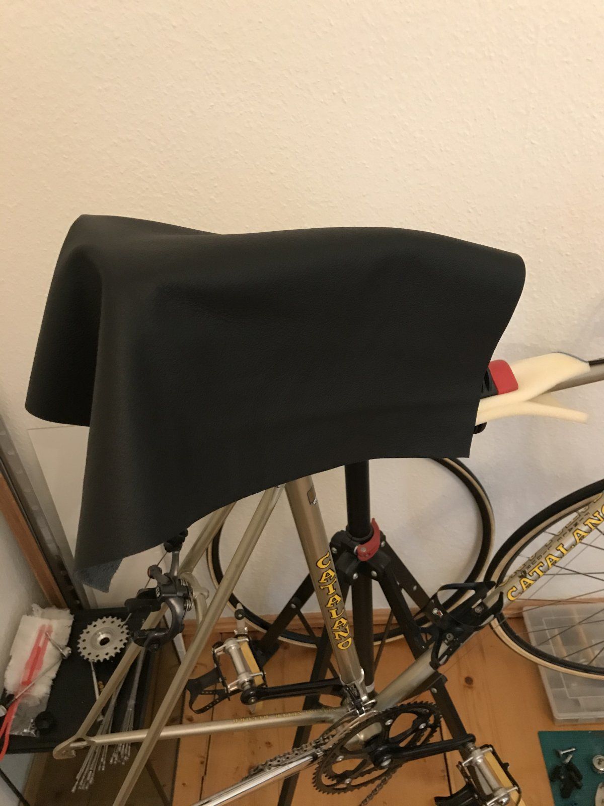

Leder ist da. Ich denke mal den Sattel werde ich nächsten Mittwoch machen. Da ist in Sachsen Feiertag.

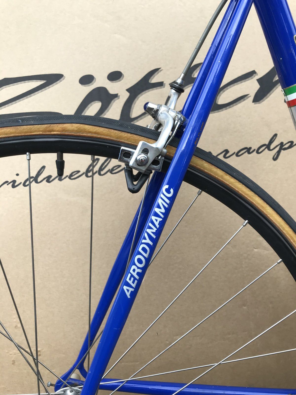

Also der Plan bei den Laufrädern ist jetzt so:
Ich suche nicht mehr nach einer 32 Loch HF Nabe, sondern mein Kumpel kriegt das Vorderrad und die Speichen, passend zu seinem Hinterrad mit 28L Campa Hi/Lo Nabe. Dafür übernehme ich den Satz Laufräder mit Assos Felgen (2.Gen) 32L/32L mit Campa Record NF Naben von seinem Gios Aerodynamic
Damit haben wir beide einen Satz Laufräder, den man auch als zusammengehörigen Satz bezeichnen kann
Anhang anzeigen 863533Anhang anzeigen 863534
Ende gut Alles gut!;)

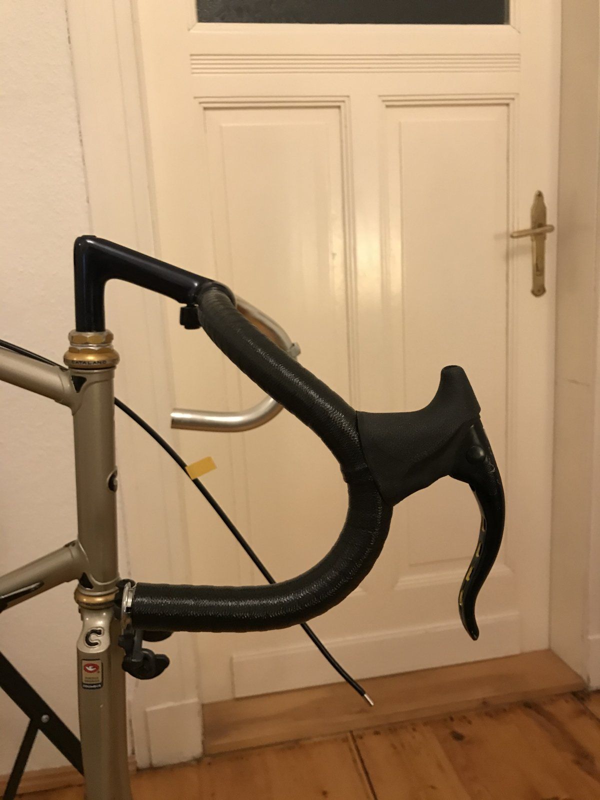

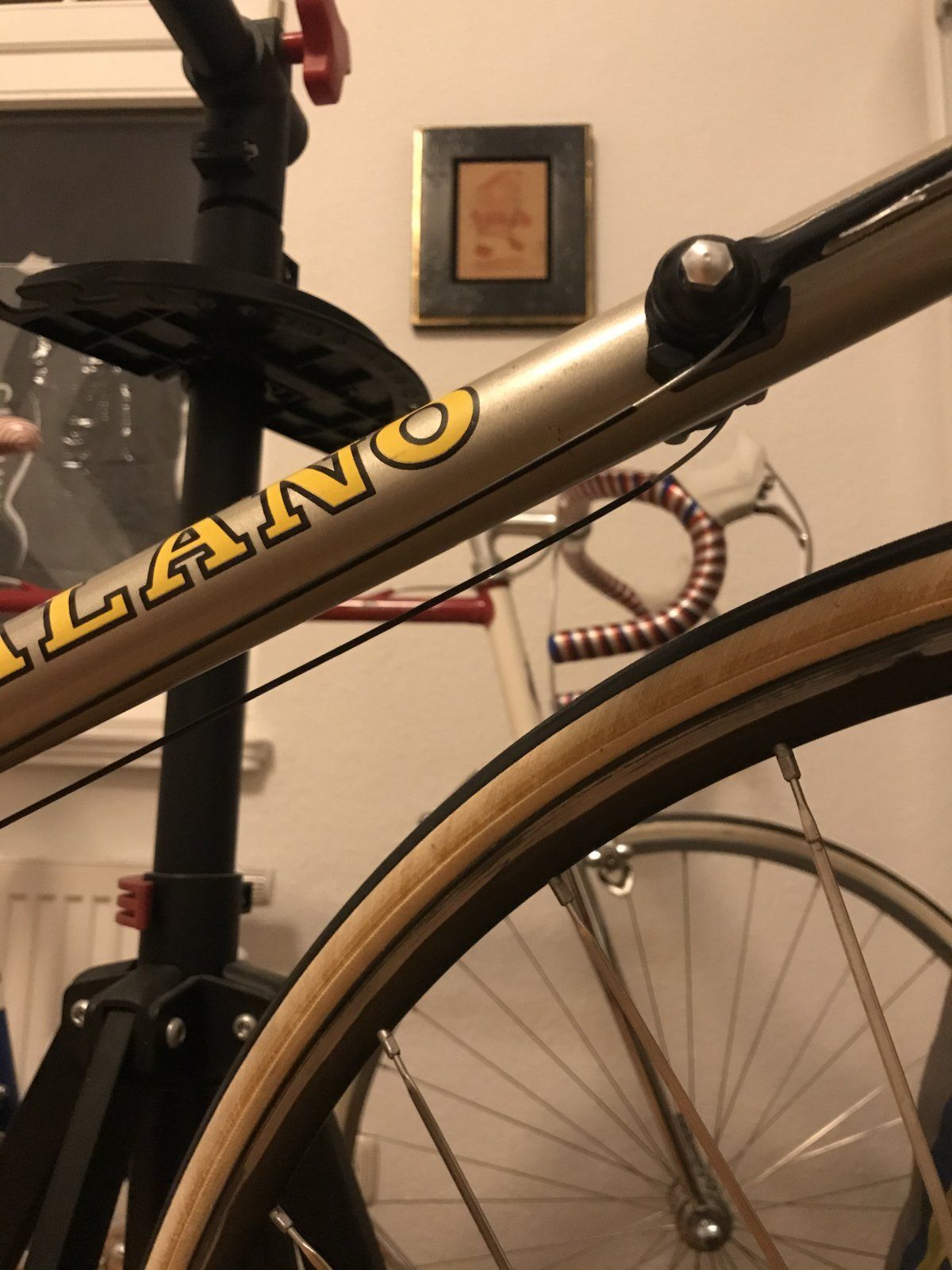

Achso: Aero Verlegung sieht auf Dauer irgendwie nicht schön aus. Ich werde also wieder auf Wäscheleinen gehen.

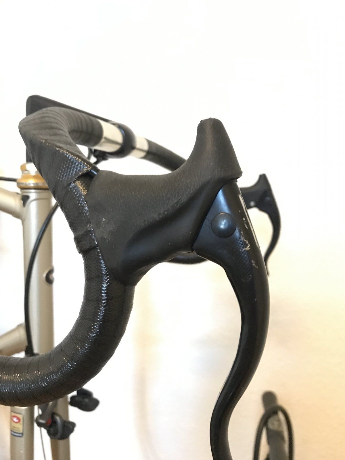

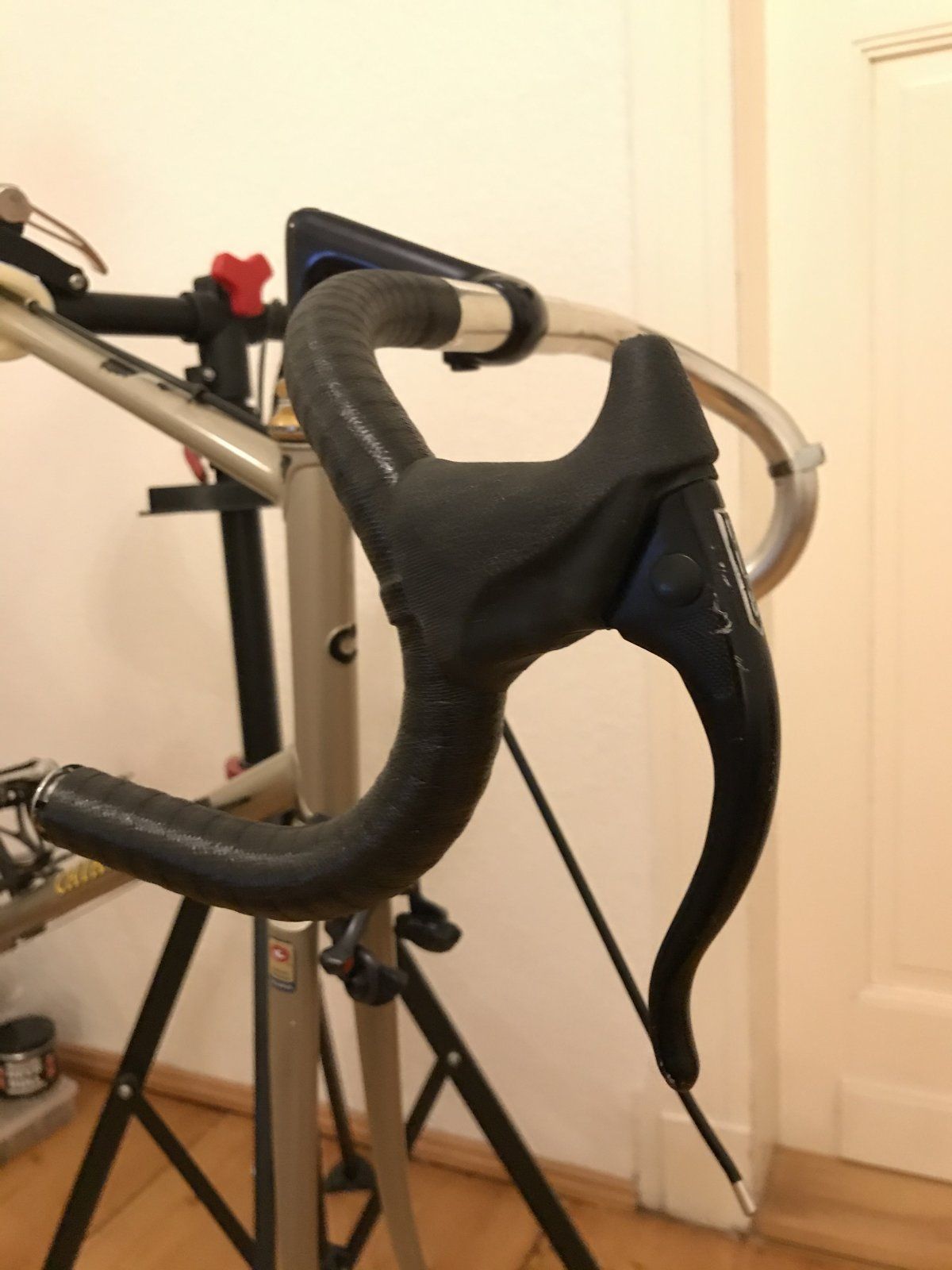

Dia Compe Hoods hatte ich mal bei @morda bestellt zum Probieren. Das greift sich wirklich gut. Das Beledern der Griffkörper wird also entfallen.
Der Passsitz ist auch ganz ordentlich

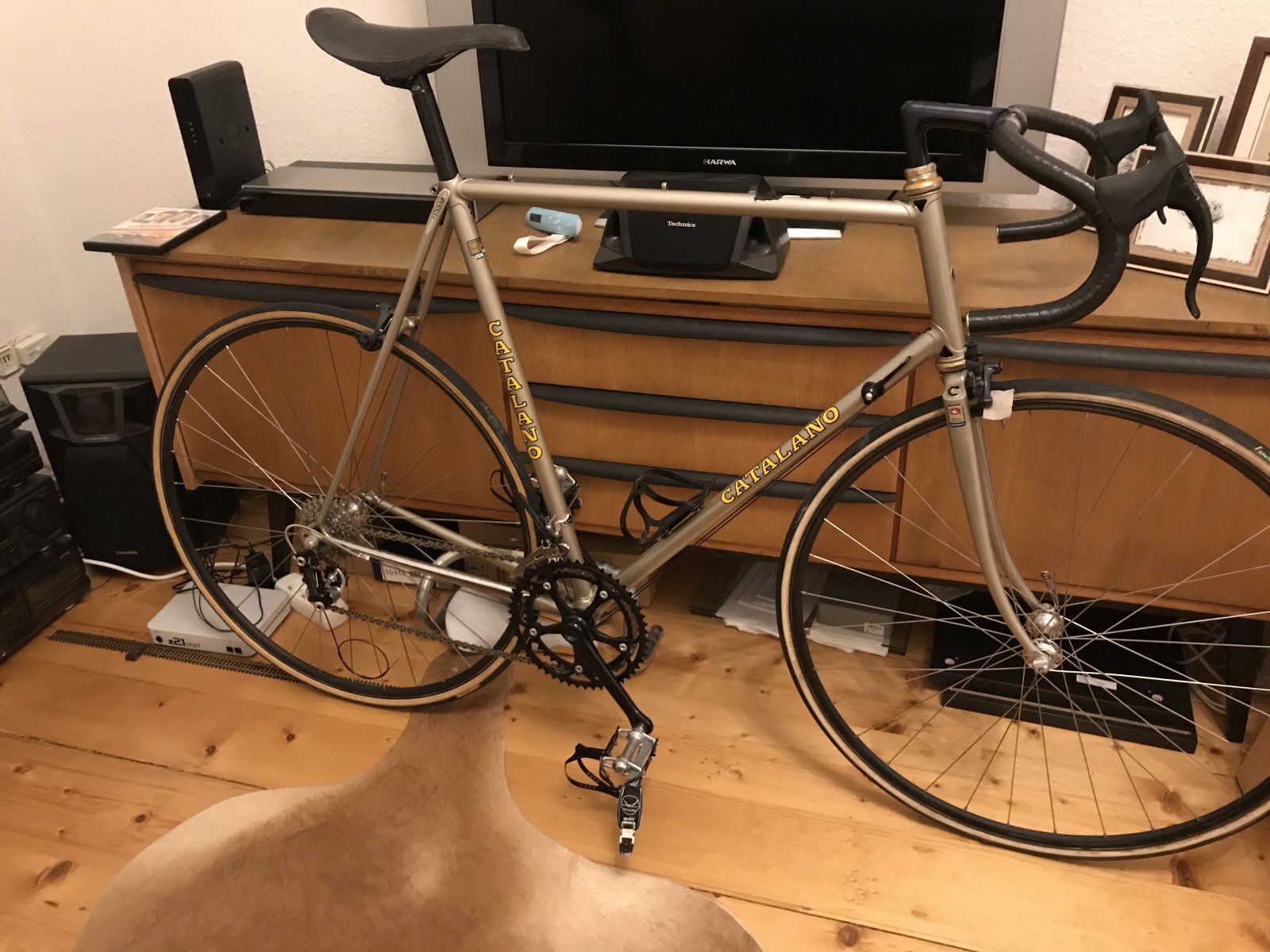

Hmmm, etwas ernüchterndes Ergebnis:
Die 32 Loch Assos Laufräder sehen natürlich super aus, aber meine Güte werfen die mich hier gerade zurück 😅
8,75kg wiegt das Rad gerade wie es da steht. Leichte Reifen werde ich ja nicht kleben, Das Leder auf dem Sattel fehlt noch und die Bowdenzüge der Bremse.
Da kündigen sich die 9kg schon an....
Aber gut. Das Ziel war es ja auch ein Rad zu bauen, das möglichst leicht ist, aber trotzdem normal gefahren werden kann.
Also bis 28 Zähne am (Alu) Schraubkranz, kein TI Tretlager und 28L bei klassischen Laufrädern ist ja bei 1,94 und 94kg auf Dauer jetzt nicht die beste Kombination.
Nachbessern könnte man jetzt noch mit dem Tausch auf Alu Speichennippel, aber mir wurde während der Lehre eingebläut : „Don‘t touch a running system!“ Würde ja vlt nur 30g bringen?
Die Achse der Vr Nabe könnte man noch durch Titan ersetzen und der Vorbau hat noch eine Stahlschraube. Aber sonst ist kein Potenzial mehr nach unten, ohne die Fahrbarkeit einzuschränken.
Rino Kettenblätter sind vlt auch noch ein Müh leichter. Die hätte ich auch gerne noch am Rad, aber nur wegen der grandiosen Optik.
Schön isses trotzdem. Und wenn es die 9kg knacken sollte, dann könnte ich auch über einen gelochten Assos Sattel mit Stahlgestell nachdenken....Die sehen ja ziemlich gut aus.

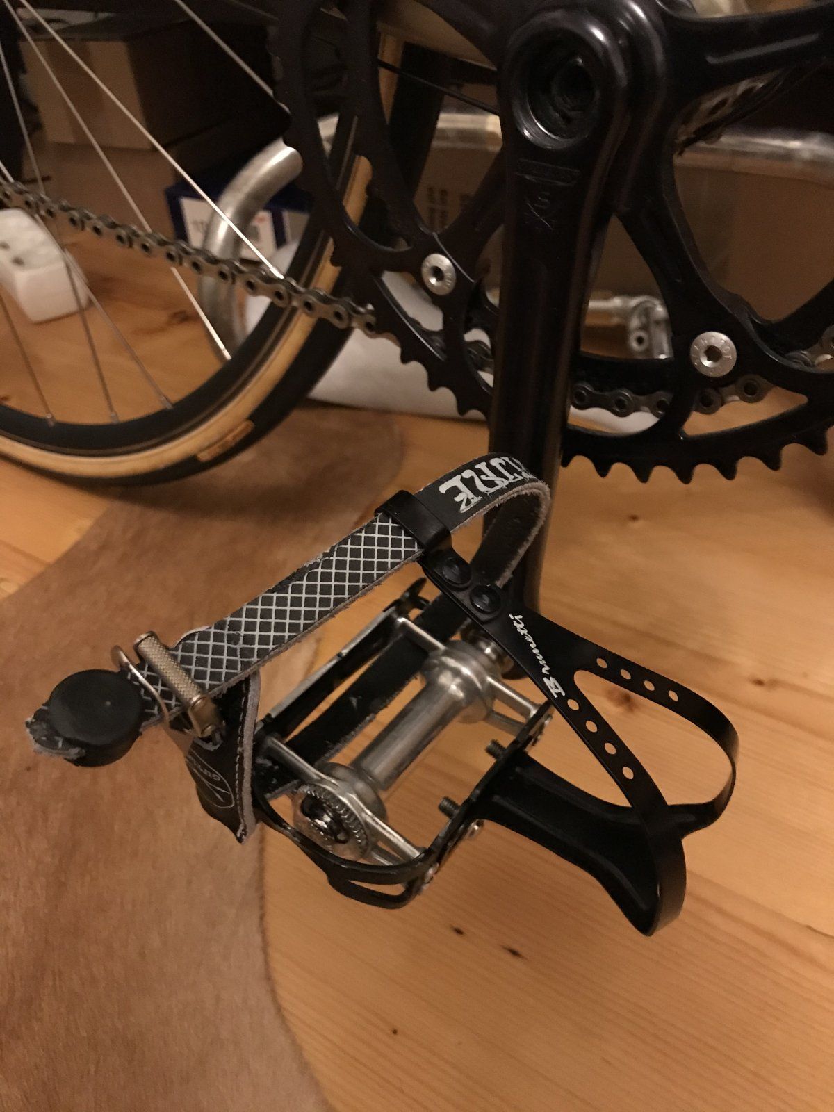

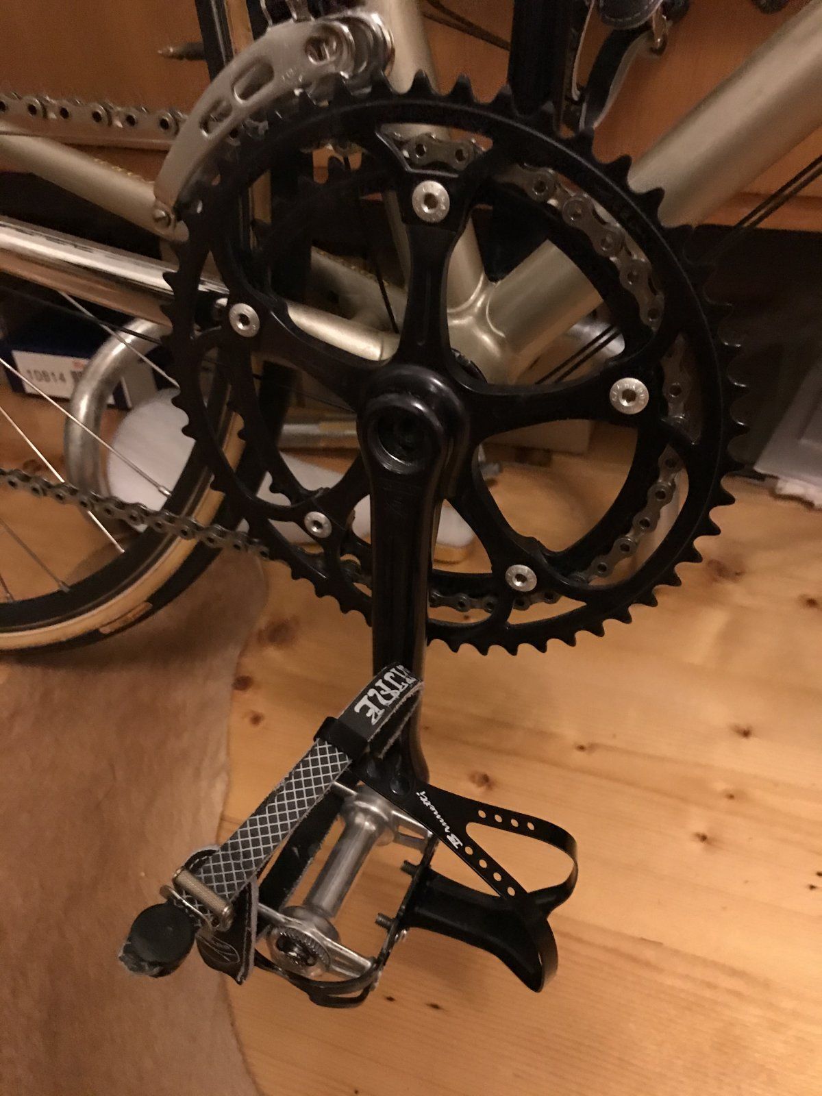

Achso die Silva Pedalriemen hatte ich noch nicht am Rad gezeigt:
Stimmt, Mavic dural (blocage) Schnellspanner an Campagnolo Naben, hat kaum jemand 🤭
Sieht auch nicht so aus. 🧐 🤨 🥸
Zwar Hochwertig abbA ne! 🤌
Gib mir ein paar OMAS oder Ft in schwarz und erlöse das Rad von seinem Leid ;)
Anhang anzeigen 897969Anhang anzeigen 897970
Schoene edit: Bierreci Brunetti Pedalhaken! :daumen:
