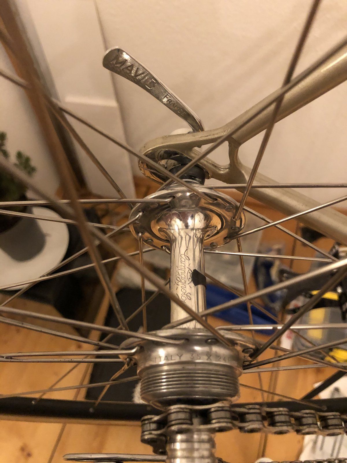

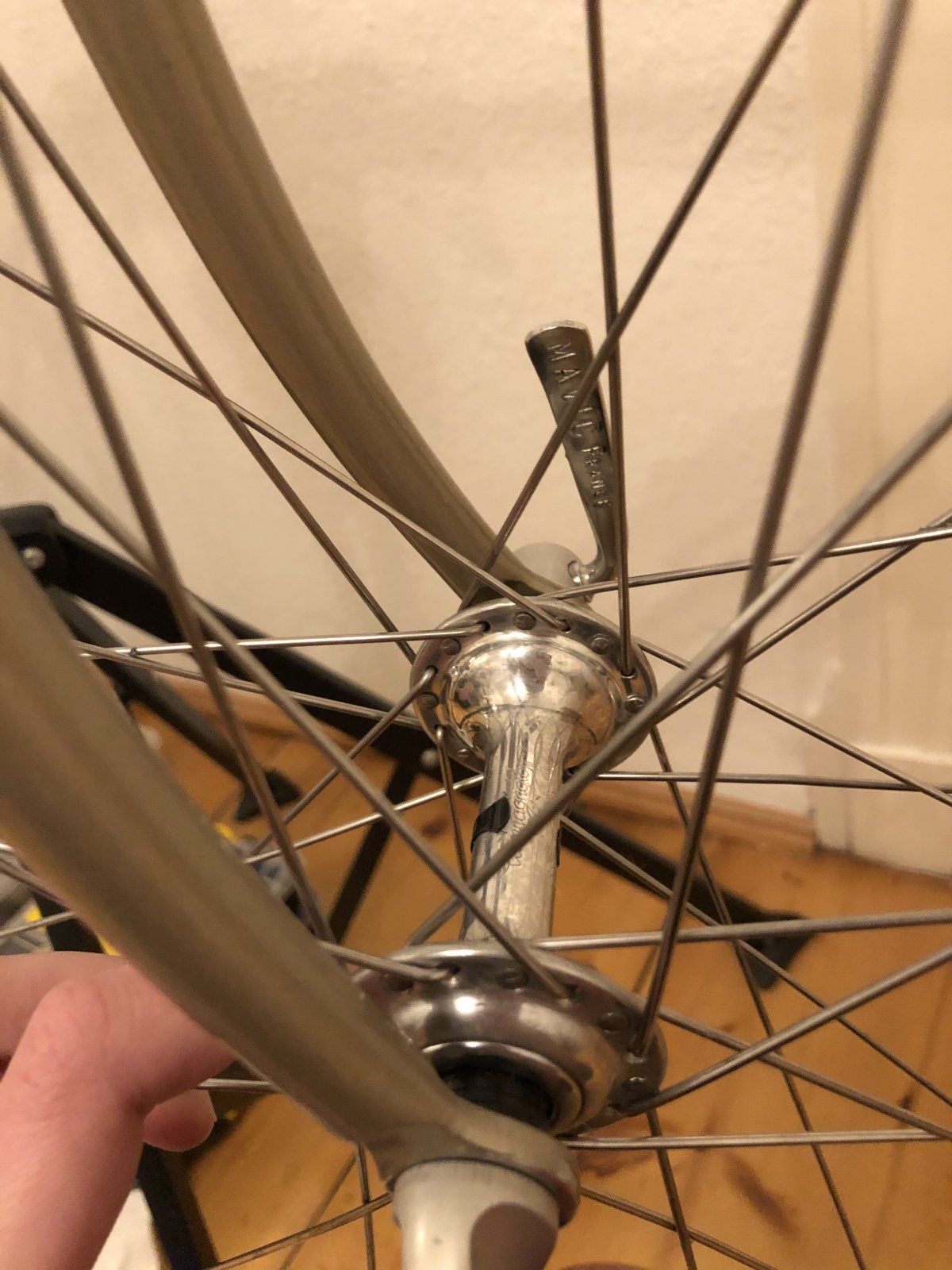

Da hängen sie dran:
Laufräder putzen ist ja nicht so meins. Kommt zum Glück nicht so häufig vor ;)
Die Naben glänzen nach 1x NevrDull auch wieder recht schön.

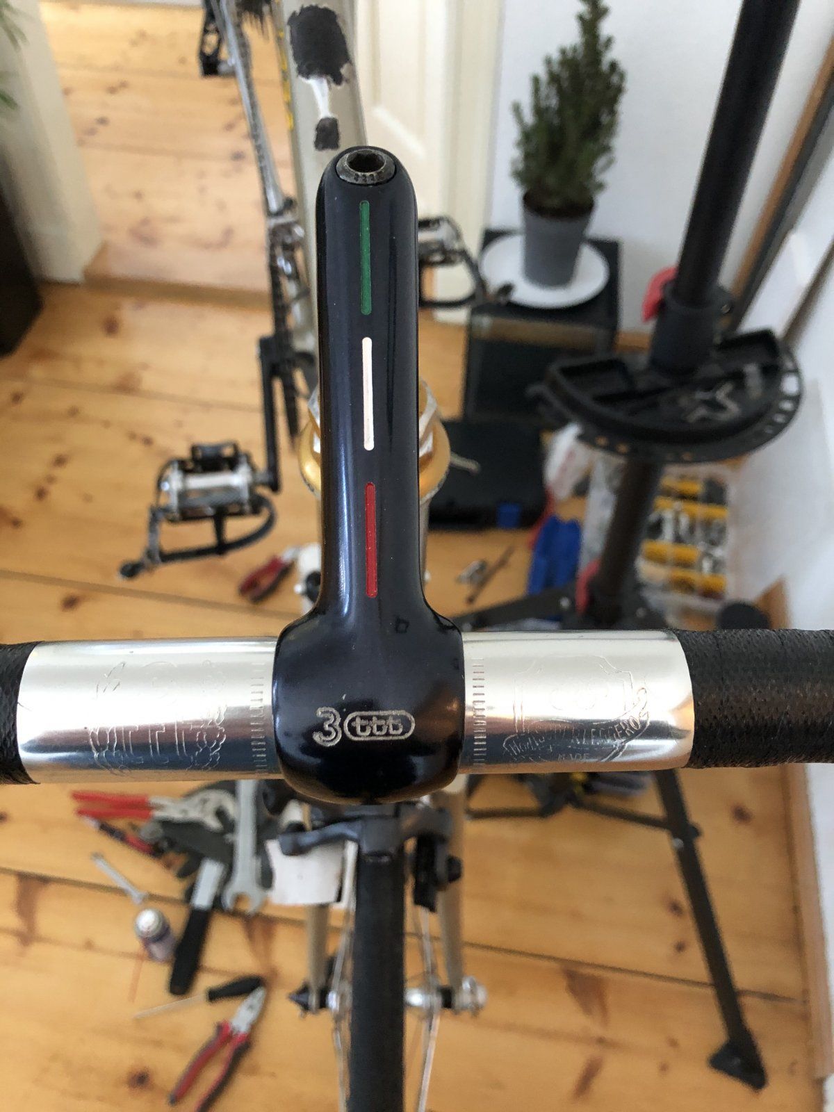

Die Cinelli Vorbauklemmschraube dürfte auch nochmal 20g einsparen. Sodass das Rad dann mit dem neuen Schraubkranz bei rund 8,6kg liegen müsste.

Ouhh die Plastikhebelchen(?) von Modolo sind aber nicht wirklich Schönlinge :rolleyes:

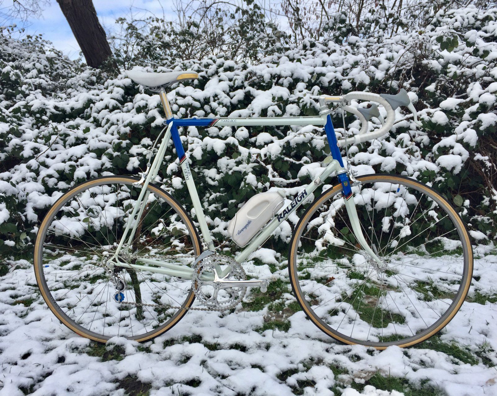

Mein ehemaliges Raleigh hatte mal 8,1kg bei Rh 64. Gefahren bin ich das so aber nie
