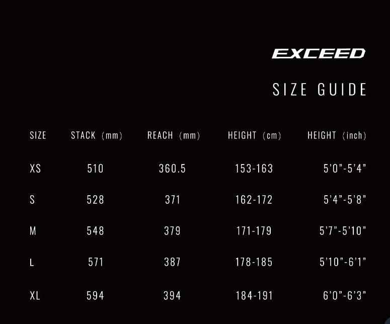

Ich möchte nochmal das Augenmerk auf das bereits angesprochene Rahmenset Seka Exceed RDC lenken, das Grundlage eines Selbstaufbaus werden kann. Der Reach geht bis 360 mm runter, ist also auch für sehr kleine Menschen gemacht. Die Länge kann man dann über den frei konfigurierbaren Vorbau ändern.

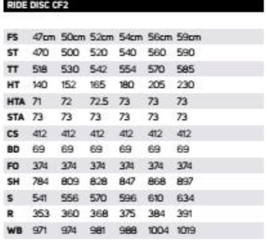

Ist es das Ride Disc 7000 aus dem 2015er Katalog (2014 gabs noch kein Disc im Katalog) also vermutlich, also das da?
Das hätte folgende Geo
Jetzt sagst Du uns noch die Rahmengrösse?
Aber egal der HT (HeadTube) ist min. schonmal 140 bei 47cm, während das Rad von der Lisa <110mm HT hat. Wenn sich die Geo nicht ändern soll gibt das schonmal Anhaltspunkte.

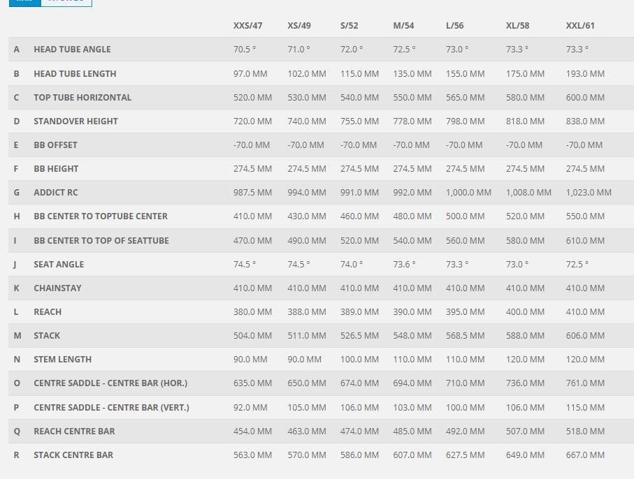

Beim Scott Addict ist der Reach auch wieder 388 bei XS (49), vgl. Tabelle. Ich bin 182 cm groß und das ist für meine 56er Größe schon eher sportlich als Endurance. Fluse hat mit ihren Einwänden irgendwie recht, dass die Rahmen für kleine Menschen oft zu lang seien. Wenn die TE auf ihrem Merida aus 2014 bisher 360 Reach hatte, wären das 28 mm mehr, das ist eine ganze Menge Holz. Ich finde den von Dir ins Spiel gebrachten Seka Exceed Rahmen mit dem 360 mm Reach interessant, auch für mich als Selbstaufbau (die DA Gruppe habe ich im Cube Agree SLT).

Man darf aber den hohen stack des Merida, Steuerrohrlänge, nicht vergessen. Bei 72° machen +40mm mehr Stack 12.5mm aus was Dir der Lenker entgegen kommt.
Auf einen Stack von 516mm bezogen wäre der reach also 372.5mm . Da liegen viele. Man muss nur viel nach oben kommen am Vorbau, wenn man kein leichtes Endu Design findet

Der Seka Rahmen könnte schon meinen Vorstellungen entsprechen. Werde ihn mal bei bike stats eingeben. Dürfte S rauskommen.
