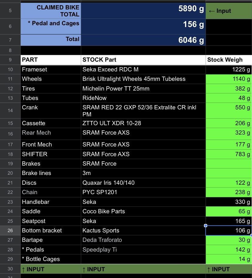

mal ein kleines bsp. wenn man sich mal ein wenig damit auseinander setzt, sind sub7 echt kein Problem … reifen kann man andere nehmen +100g, Sattel nen anderen + 100g …
Die konfiguration ist fahrfertig unter 6k

Deine Rechnung hat einige Einschränkungen, bspw. super leichte Speedplay Pedalen (DA SPD-SL rund 100 g schwerer) und eine 10-28er Kassette mit 206 g. Wie soll sie damit dann die Berge hochkommen? Dazu auch keinen PM, rund 150 g mehr als Spider.
doch PM ist nen Stages drin (steht auch da nur nicht welches)
10-28 reicht dicke kettenblätter brauch sie ja nicht … da ist sie mit 46 schon ausreichend bedient als großes
