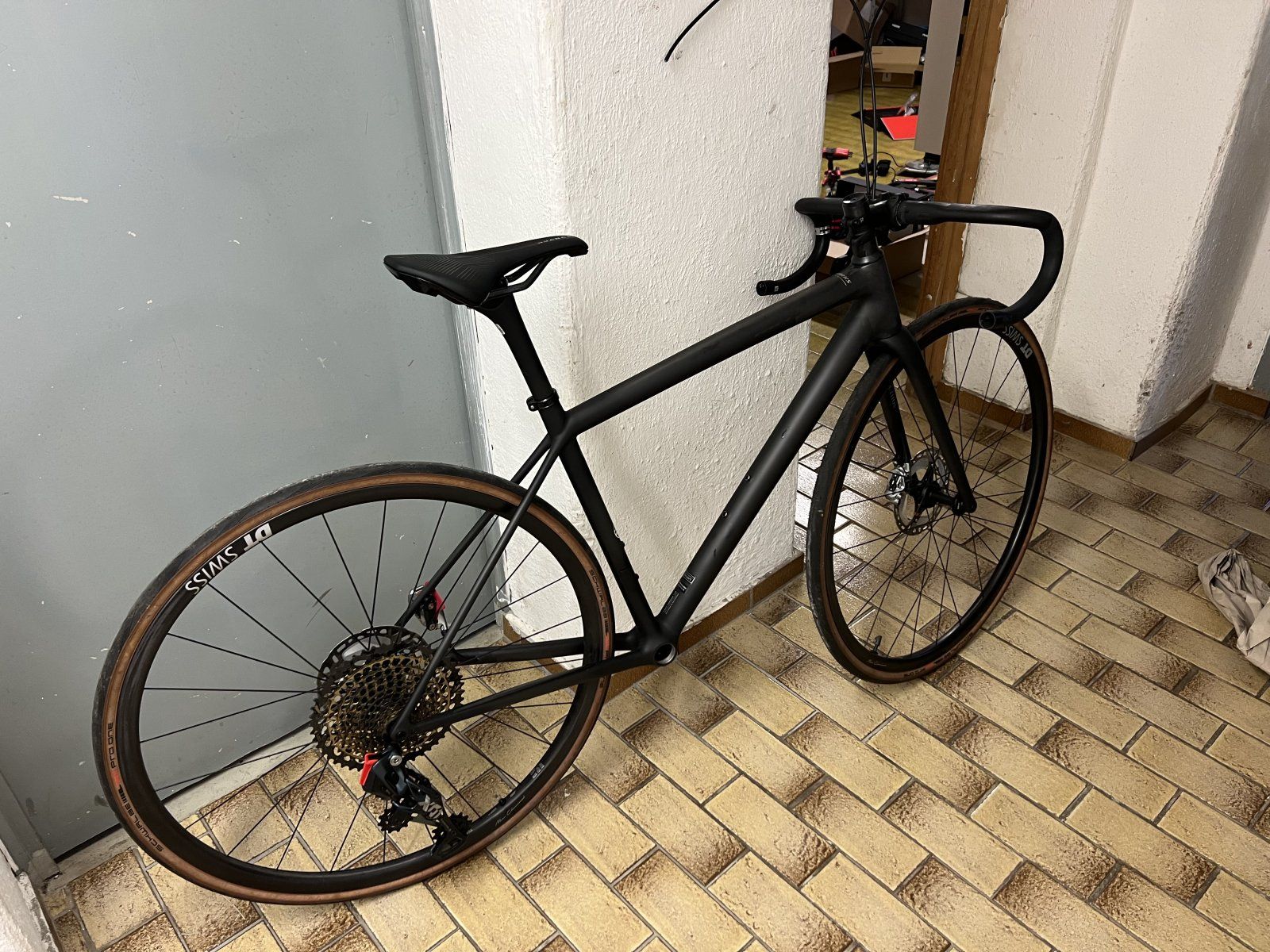

Die Tage werden kürzer.. das Herbst ( hoffentlich nicht auch noch Winter ;) ) Projekt ist gestartet.
Einen DT Swiss Mon Chasseral LRS konnte ich mir im Frühjahr „gebraucht“ vom Neurad kaufen. Den hab ich im Sommer über in meinem Gravel als Straßen LRS gefahren.

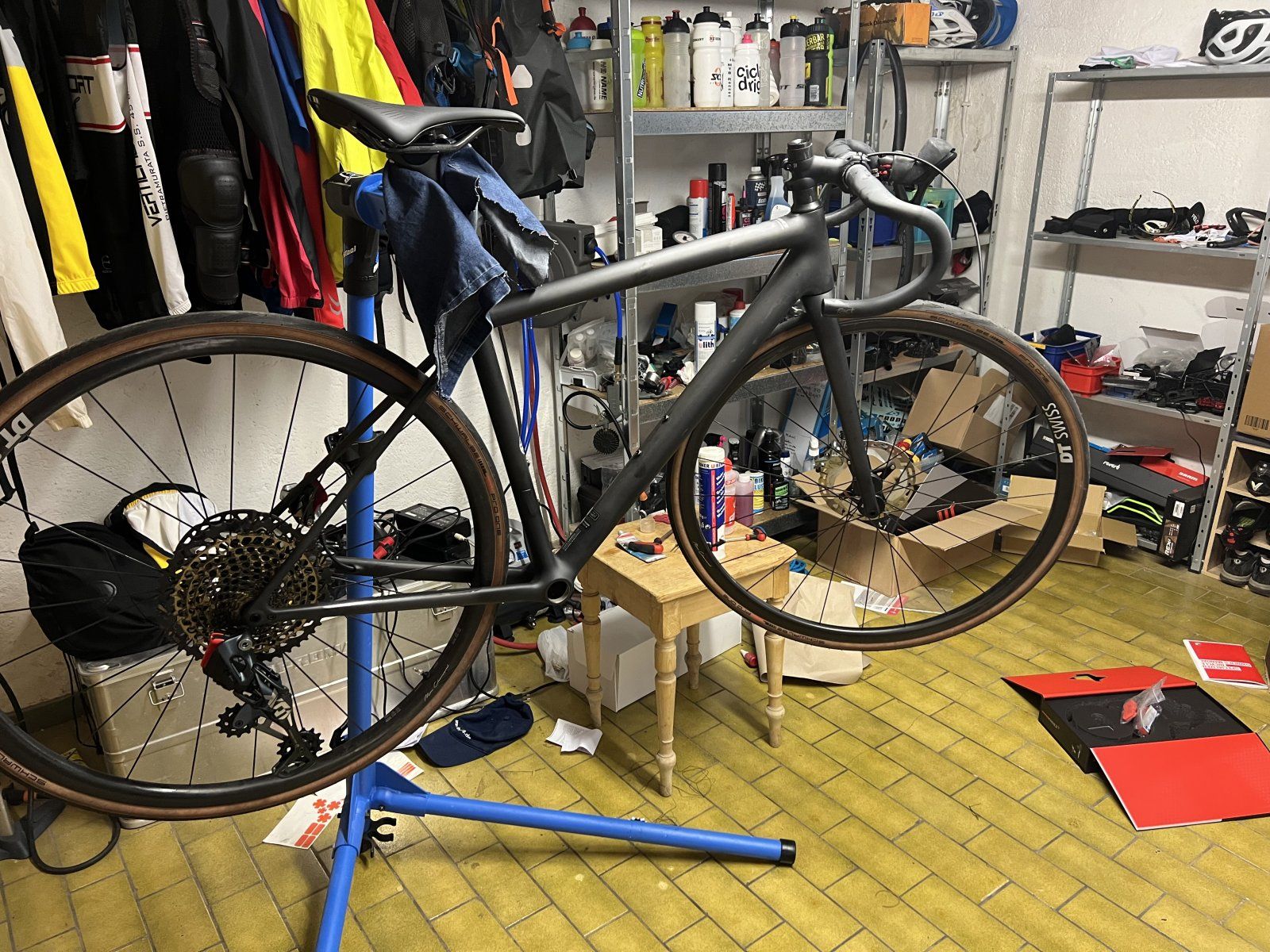

Das Rahmenset hängt am Montageständer. Innenliegende Züge sind schon klasse..wenn sie mal drin sind.
wenn ich mich nicht verrechnet habe dürfte sub 7 unter 8000 rauskommen :)
der Rahmen war aber gebraucht oder? wie kommt man sonst komplett mit nem S-Works Aethos mit dem Preis hin :D
SUB €8000,-

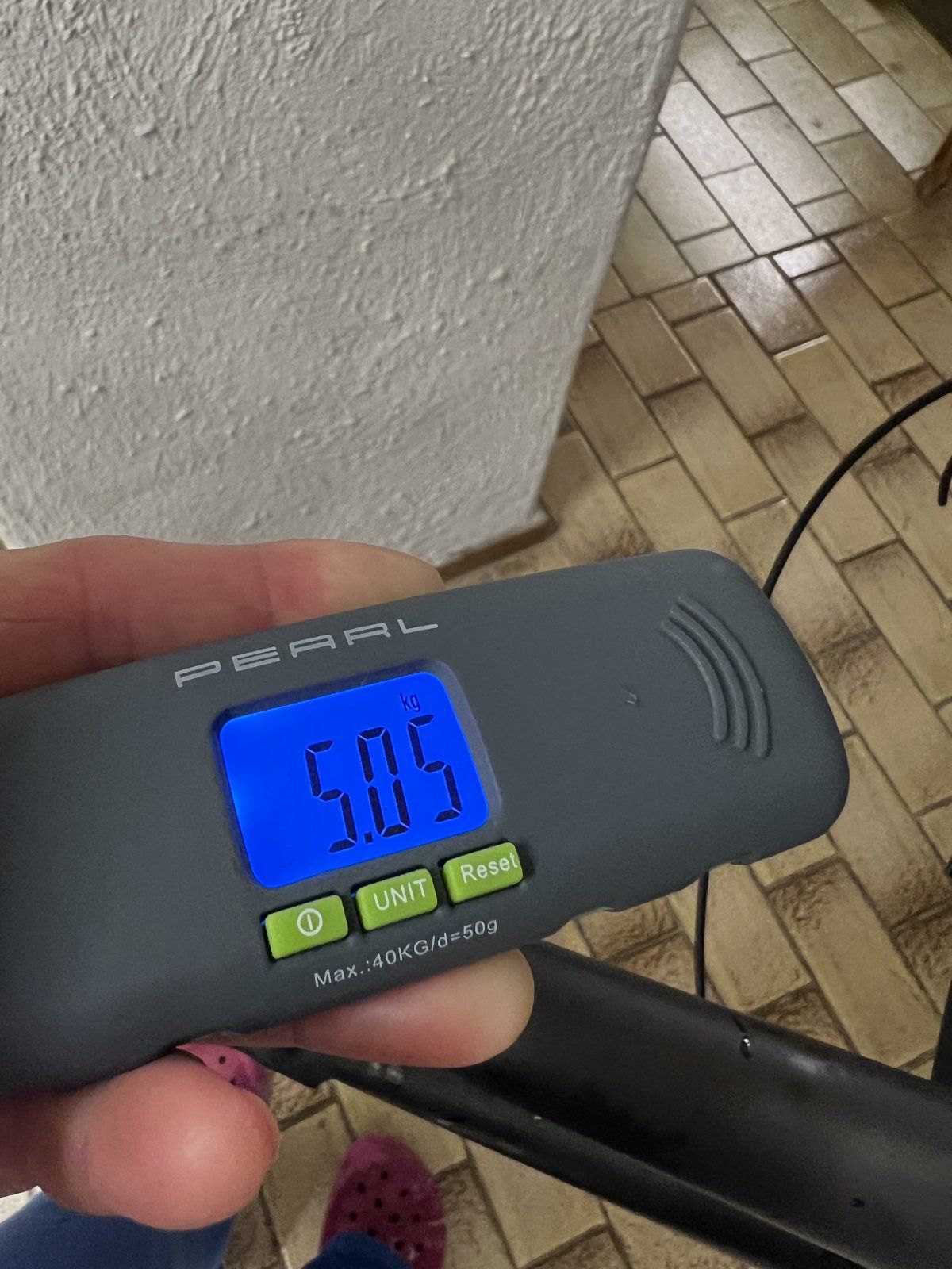

6,6kg
S-Works Aethos Rahmen 54cm Jet Black/Ready to paint
Roval Alpinist Sattelstütze
Roval Alpinist Cockpit + Garmin mount
S-Works Romin Sattel 143mm
SRAM Force AXS D2 mit Powermeter
S-Works Turbo Cotton 28mm
Reveloop TPU-Schläuche
Supacaz Lenkerband
Supacaz FlaHa
Carl‘Z Z30i19SL LRS (DT-Swiss 180)

Da ich im Sommer mit meinem Gravel, 1x12 Mullet, mit dem Strassen LRS gefahren bin und keinen Gang vermisst hab, wird’s 1x12. Dies ist also nicht nur der Faulheit geschuldet, da der LRS schon so aufgebaut ist.
Kurbel wird ne einfach Red 46, dazu das Eagle AXS Schaltwerk. Bremse Red.
Lenker, keine Integration, Alpinist. Sattel Nuance, der passt auf meinen Popo. Kette,Pedale, Vorbau und Flaschenhalter liegen noch im Keller. Lenkerband ….Farbig :p

Die Bremsleitungen sind gefädelt. Als Schrauber Amateur habe Bindfaden und Staubsauger genommen.
Fehlt noch Lager, Kurbel, Kette und re Bremshebel. Die 140er Scheibe für hinten hat sich irgendwo verkrochen. Kleinteile dann zum Schluss. Kann ja noch 2 kg dran bauen :cool:
