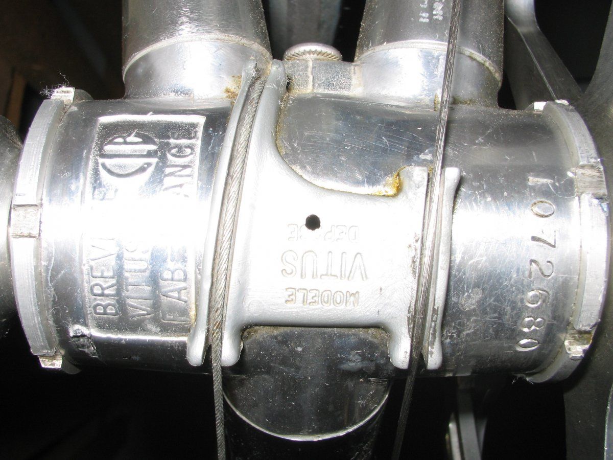

Mein 979 hat ITA 36 x 24. Wie breit ist die Tretlagermuffe 68mm? oder 70mm?
Edith: ITAlienische Gewinde habe ich an Vitusr. noch nie gesehen, das halte ich für ausgeschlossen. Was es alles gibt...

Mit 68 mm Breite wird das Lagergewinde Frz oder BSA sein. Schau doch mal wie von den Kollegen oben schon geschrieben die Gewinderichtungen an, dann weisst Du es sicher. Frz hat auf beiden Seiten Rechtsgewinde, BSA links ein Rechtsgewinde und rechts ein Linksgewinde.
Bei allen 979 Vitessen mit BSA, die ich bislang gesehen habe, war das allerdings am Tretlager unten hinten zwischen den Kettenstrebenansätzen extra eingeprägt mit der Markierung "BSC". Wenn bei Dir da nichts steht, tippe ich daher schon beinahe auf Frz Gewinde.

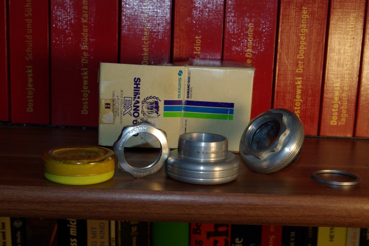

Einen neuen Shimano 600 Steuersatz in französisch hätte ich noch da, der ist allerdings etwas teurer als das Innenlager :rolleyes:
