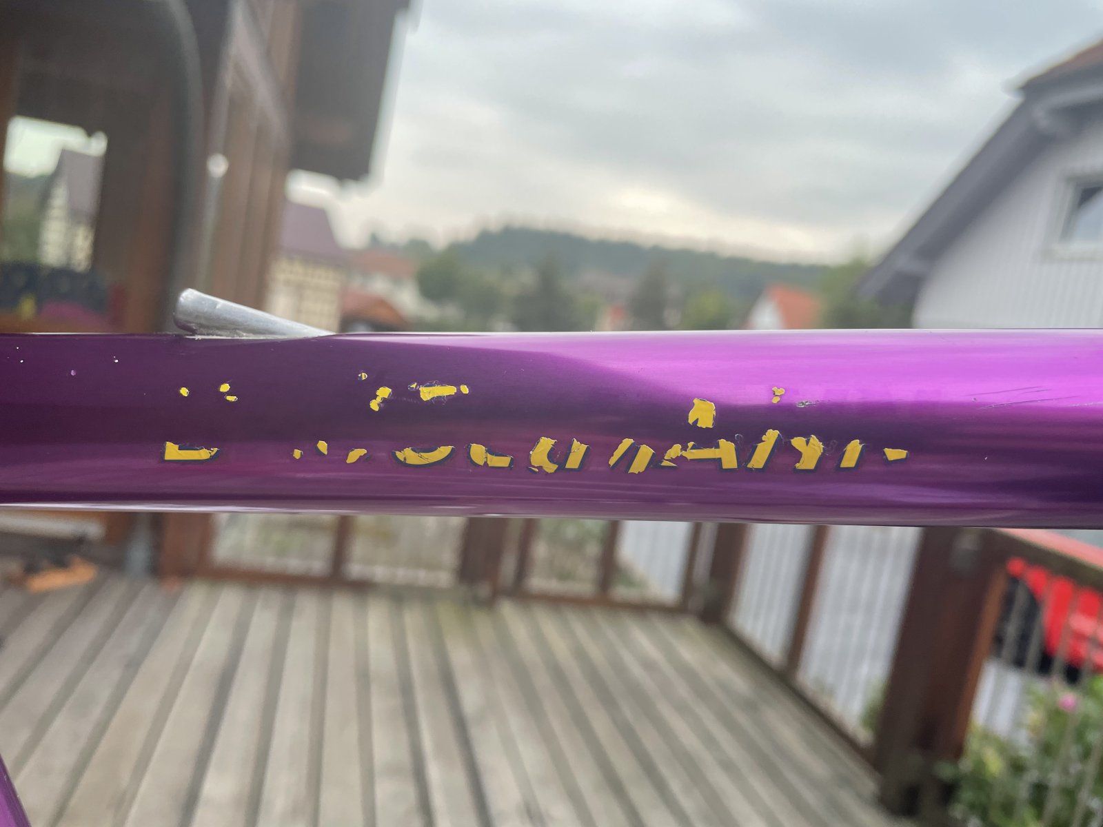

Noch mal zum Aufkleber-Thema:
Der große Aufkleber am Unterrohr darf wohl bleiben, aber die drei kleinen am Oberrohr und an den Sitzstreben müssen wohl weichen.

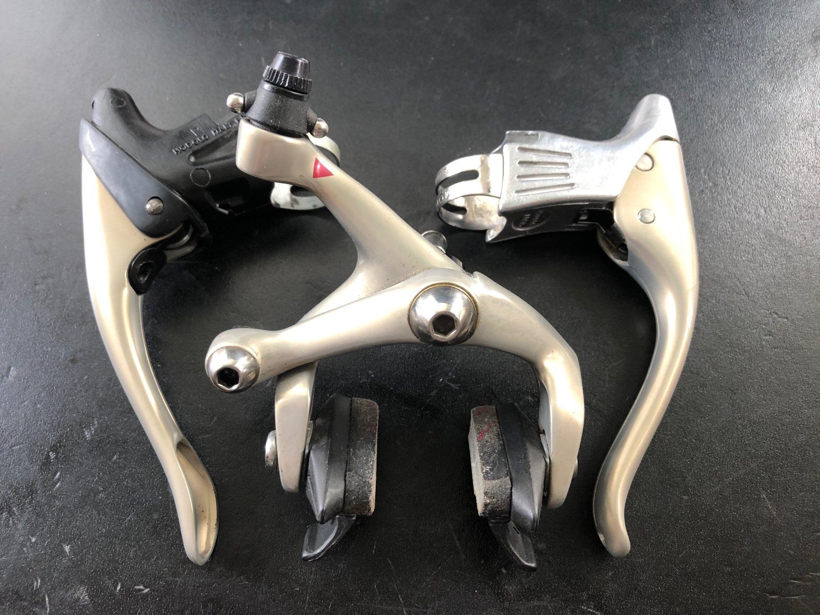

Ich hätte ein Set Modolo Master SLK anzubieten, Schriftzug wurde entfernt. Wie passend. Wahlweise mit den früheren (no-Aero) oder späteren Aero-Bremshebeln, hier würde zu letzteren tendieren. Das Set ist tadellos und wegen der Titanbozen sogar wertiger als das vergleichbare Mavic 440 Set.

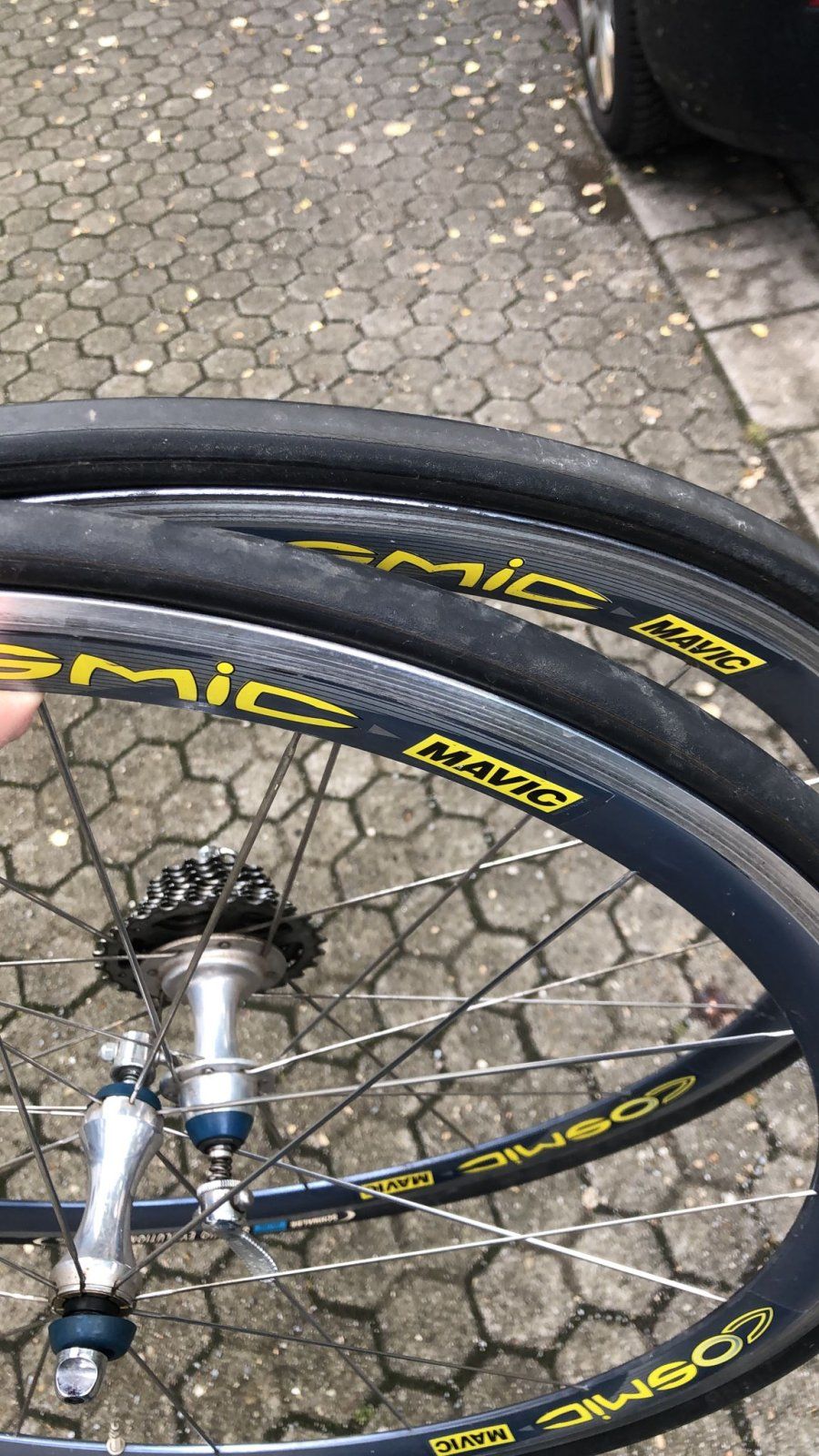

Bei dem schicken frühen Cosmic LRS würde ich auch ein Mavic 840 Schaltwerk empfehlen, und nicht das Mavic 861 wie es Nick angeboten hatte. Das lässt sich mit einer Reihe von Schalthebeln indexiert schalten, da müssen es nicht die unbezahlbaren Mavic 821 Hebel sein.

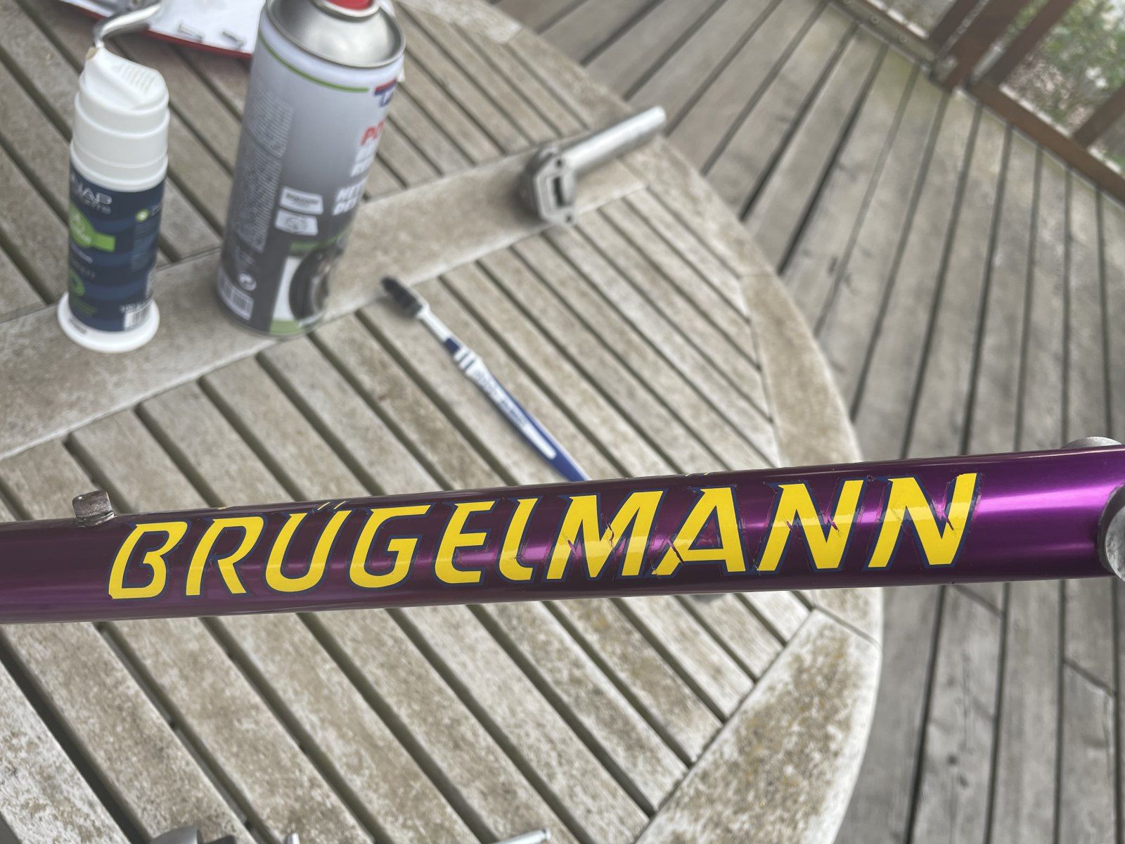

... und BRÜGELMANN Decals bitte drauf lassen.
Da bekommen doch so einige unter uns nostalgische Gefühle. War doch der Brügelmannkatalog so etwas wie, ne was vergleichbares gibts heute glaub ich nicht mehr...
Ausserdem halbierst Du damit mal eben den Wert Deines Rahmens um die Hälfte.

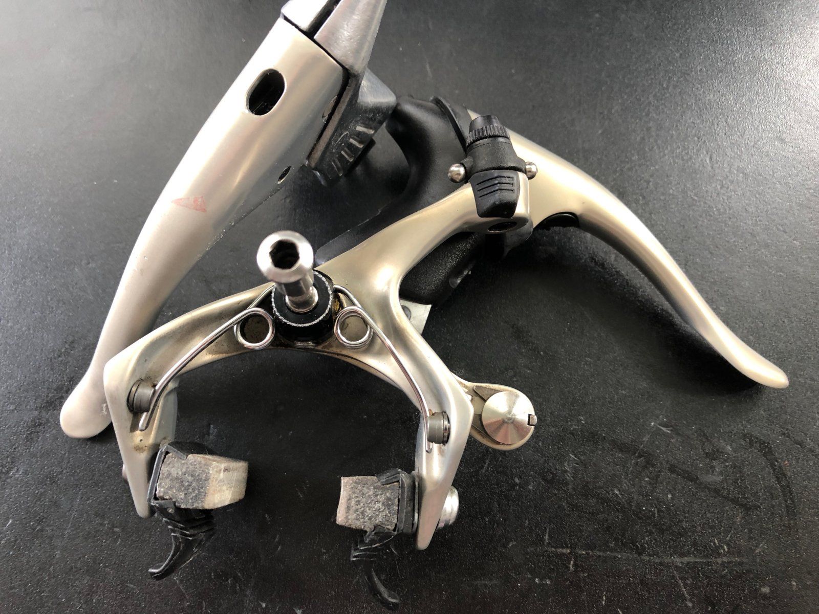

... das sind Modolo Mach2 Hebel die kann man auch aero aufbauen ohne irgendwelche Umbauten - bei MAVIC liefen die unter MAVIC 440 und die anderen unter MAVIC 440 SSC . Die 440 haben bereits eine Bohrung nach hinten. Als Hood eigenen sich dafür die Anatomic 919... inzwischen aber auch schwer zu finden
@grumpyOldman
Ja das ist technisch korrekt.
Als Modellbezeichnung aber falsch. Díese Teile haben genau das Champgnerfarbene-Finish, dass auch die Bremsen haben, den die wurden nur zusammen als Master SLK und nicht als irgendein anderes Modell verkauft. Und wenn ich mir die Mach 2 so anschaue, ist die Verarbeitung dort einfach nur unsauber, Davon sind die Hebel hier weit entfernt. ordentlich vor der Eloxierung poliert, besonderes Eloxal, anschl. teilweise matt Überlackiert, so stellt es sich mir jedenfalls dar.
Interessanterweise gehören die bronze-farbenen transparenten 919 Anatomic Hoods zu dieser Ausführung. Während zu den "SSC"artigen schwarze Hoods gehören. Ist alles da, ich wollts nur nicht auch noch hervorkramen und knippsen.
