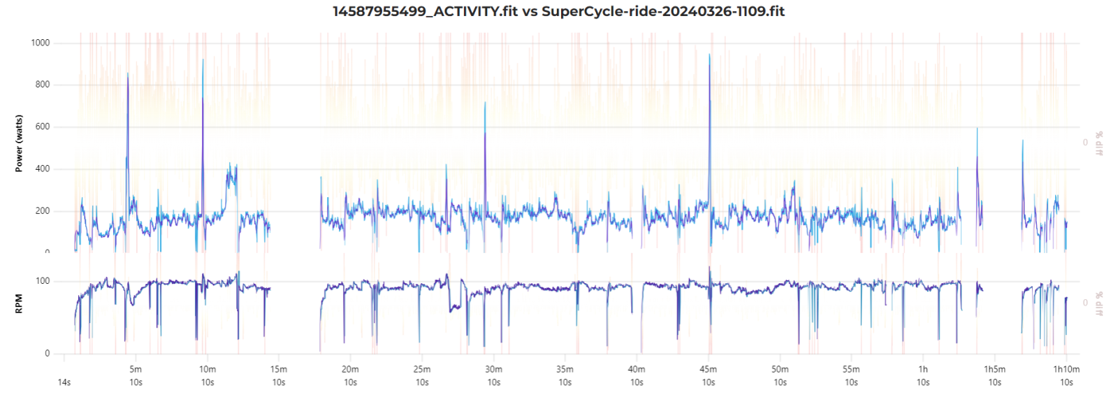

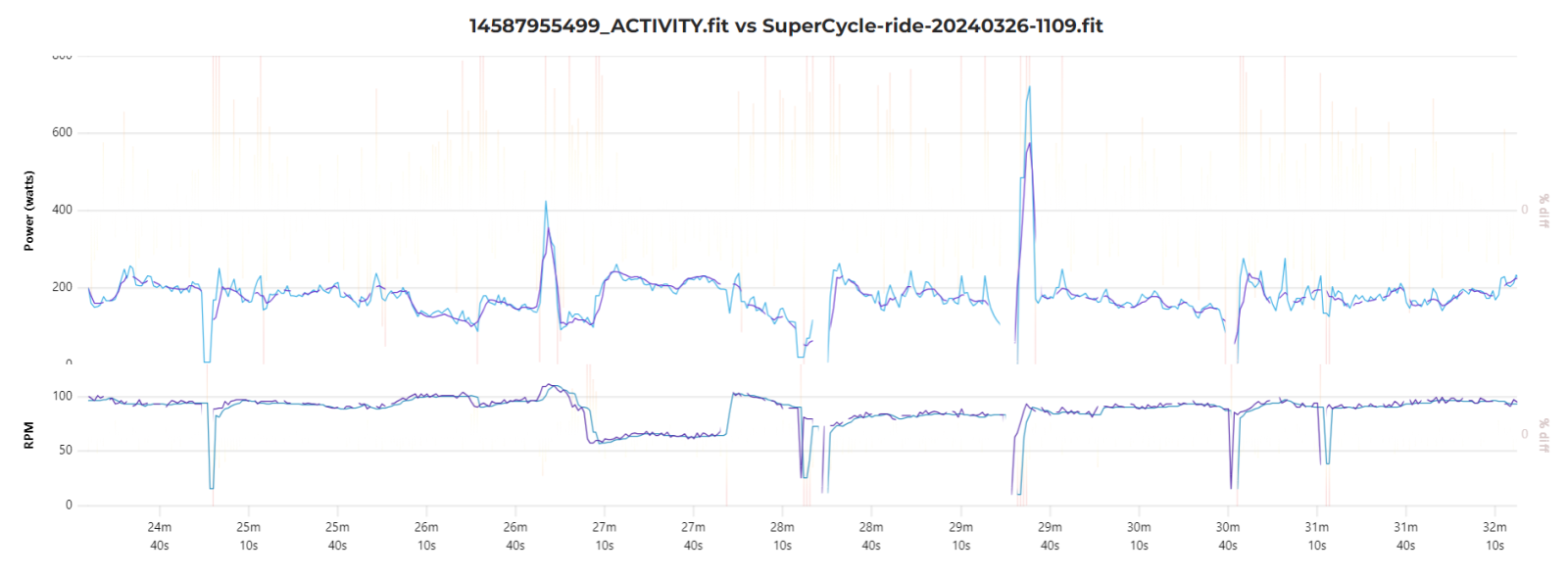

So, hab jetzt nach ein paar Monaten mal die Assiomas vom RR ans Gravel geschraubt und mit dem Inpeak Twin2 (GRX810 Factory Install) verglichen.
Assioma mit Edge 1040 via ANT+ aufgezeichnet, InPeak via HandyApp "SuperCycle" und Bluetooth aufgenommen.
1h Fahrt, Durchschnitt 172W vs. 174W. Die einzelnen Datenverläufe sehen auch ok aus. Die Peaks in der Leistung sind bei den Assiomas höher, wird aber vermutlich an den nicht äquidistanten Aufzeichnungspunkten auf dem Handy liegen. Oder die App bzw. der Inpeak pm filtert deutlich stärker.

Hatte noch eine Gravel-Lastige Runde mit dem edge 1000 und 1040 gemeinsam gemacht.
Mittelwert 161 vs. 162Watt
Verläufe sahen auch gut aus, kann ich die Tage noch mal hochladen als Grafik, wenn ich am Rechner bin.
Die Verläufe sind bei Inpeak etwas glatter, ich vermute, dass die intern noch etwas mehr Filtern um rauschen zu unterdrücken. Dafür sind die kurzzeitigen 2-5s max. Sprints ggf. etwas geringer in der Auswertung als bei den Assioma. In den Momenten schau ich aber eh nicht auf die Daten.
L/R Verteilung ist im direkten Vergleich ok, aber tatsächlich geringfügig außerhalb der Aufsummierten Messtoleranzen.
Einmal 80/81 Watt, einmal 78/84Watt
Die Assioma sind jetzt erstmal wieder am Renner, weitere Vergleiche hab ich nicht mehr geplant. Das Ergebnis ist hinreichend für mich.
