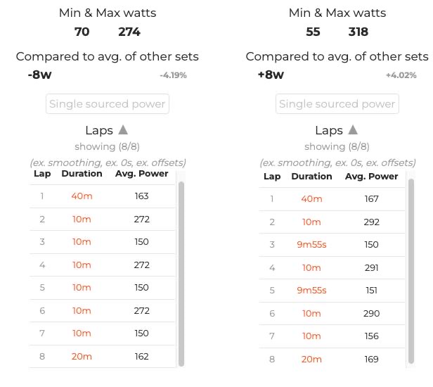

So jetzt hatte ich gestern etwas mehr Zeit mich in das Thema reinzuarbeiten. Ganz grob zum Setup:
Kickr Core - Garmin RS200 - Inpeak Twin
Kickr V6 - Garmin RS200 - Inpeak Twin
Hab also 2 komplette Sets, d.h. Quervergleiche um eventuelle Defekte auszuschließen kann ich auch machen.
Workout 1: Man seht schon unten an der L/R Verteilung, dass hier was mit dem rechten Inpeak nicht stimmt. Hab die einzelnen Intervalle mal in DCR reingehauen (d.h. die senkrechten Sprünge im Intervall sind ausgeklammert - da kommen zu schnell relativ große Abweichungen raus).

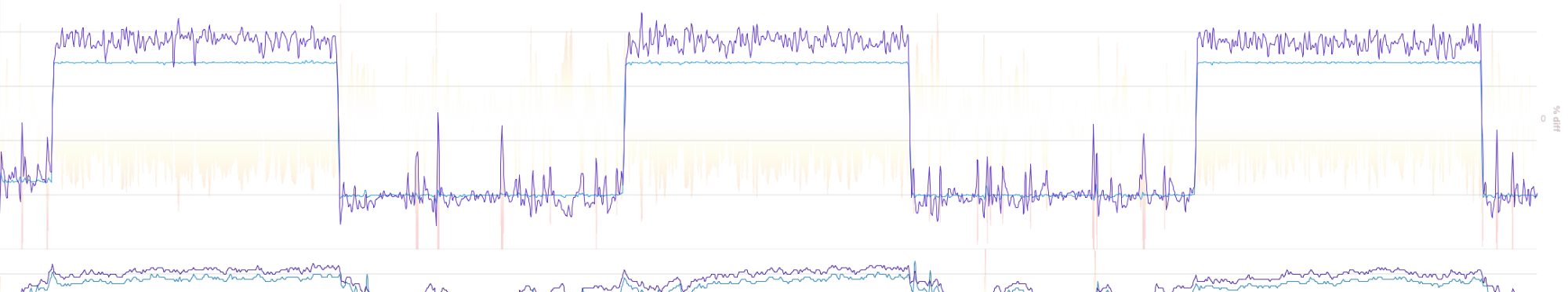

Wenn man die RS200 mal als Basis nimmt, sieht man, dass die Linke seite der Inpeak eigentlich voll in der Spec bzw. Toleranz liegt. Die Rechte ist aber Kraut und Rüben :D
Meine Freundin hats an dem Kick Core Setup praktisch in ihren Wattbereichen nachstellen können, zwar ein anderes Workout aber die rechte Seite ist immer 9-12% drüber.

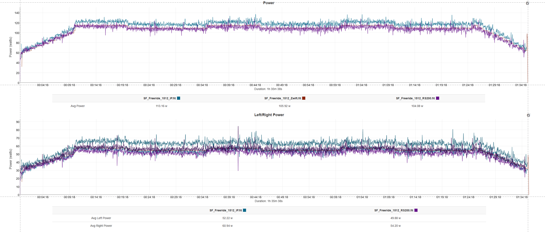

Hab nochmal eben in das Video vom GPlama geschaut: Hier war die Right Power ja eigentlich immer deutlich unterhalb der Linken Seite. Beim Inpeak ist es ja genau umgekehrt :)
Das war aus dem GPlama Video!
Das hatte ich aber auch schon untersucht:
Workout auf dem Großen Blatt:
Workout auf dem kleinen Blatt:
Ja das Delta von Rallye zu IP ist hier nicht ganz konstant auf der rechten Seite, aber Shimano hat hier ja wirklich nur Kraut und Rüben als Ergebnis produziert. :D

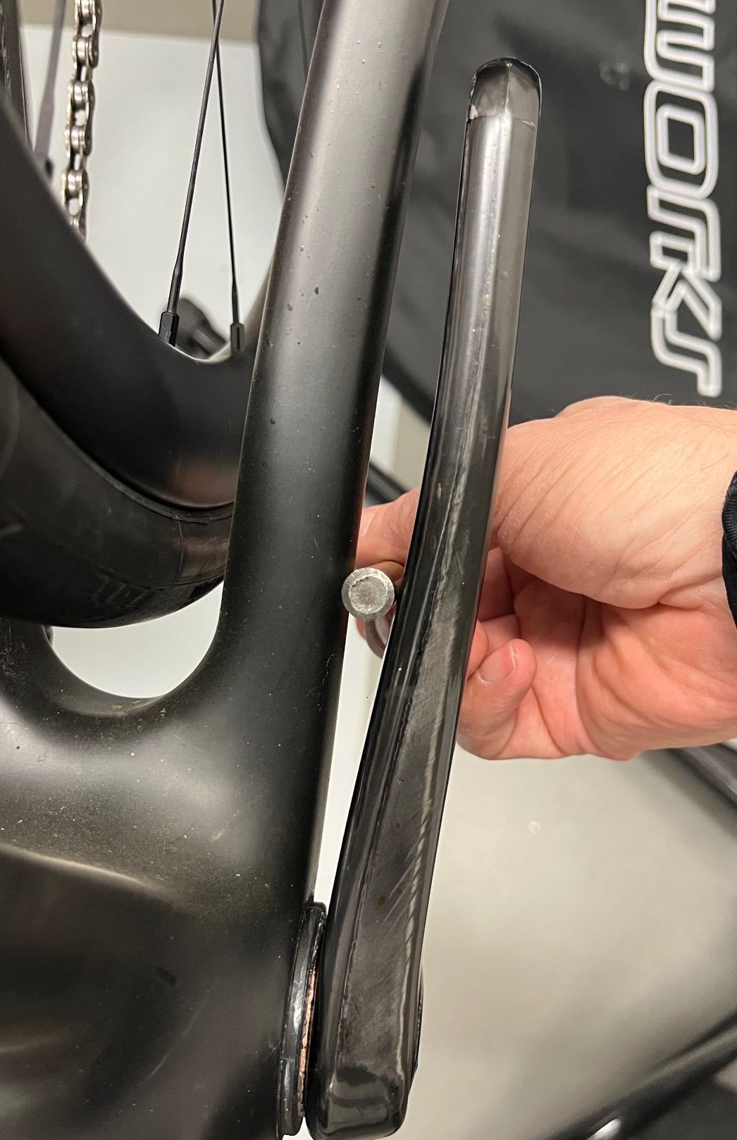

Hallo zusammen,
habe vor meine Sram Red 22 Kurbel mit einem Inpeak-Powermeter ausrüsten zu lassen. Leider bin ich mir nicht sicher, ob bei meinem Canyon Endurance SLX Gr. S der Platz dazu reicht. Am Bild sieht man in welchem Bereich der 10mm Bohrer ansteht.
Hat jemand Erfahrungen ob das passt!?

Die Angaben auf der Inpeak-Seite geben keinen Aufschluß?

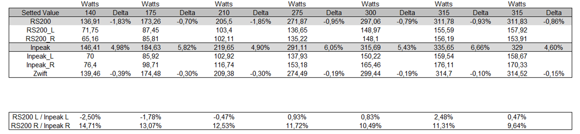

Aus Erfahrung: Die linke Seite sollte relativ gut stimmen. Die rechte Seite macht ja bei allen Shimano Cranks relativ viel Probleme.
Als Tip: Spindown machen (bei Wahoo gibts ja einen Factory Spindown.). Ich hab jetzt echt viele Powermeter (2x Wahoo Kickr (Core), 2x Inpeak Left Side, 2x Dual Sided Inpeak, Magene P505, 2x Garmin RS200) und in bestimmt 30% der Fälle war der Kickr an der misere Schuld.
Dazu kommt, dass du Left Only zu Komplettleistung vergleichst. Je nach L/R Variation (schonmal getestet?) sind das ganz fix +-2%. Dazu kommt, dass der Zwift Hub selbst nur 2,5% hat. Inpeak gibt das ganze mit +-2%. Plus eben das Delta von L/R
Wenn man das mal kurz für deinen Bereich um 250W rechnet:
Kickr: + 256,25W // -243,75W
Inpeak L/R 50-50: +255W // -245W
Inpeak LR 49-51: +249,9W // 240,1W
Wie du siehst, selbst bei nominalen 250W kannst du am Kickr 256W und am Inpeak 245W haben. Wenn dann noch eine leichte Verschiebung auf 49-51 dazukommt hast du ganz schnell statt 245W nur noch 240W. Und zudem misst der Hub nach den Antriebsverlusten und der Inpeak davor. Ich hab keine Ahnung wie das kompensiert wird.
Die 20W bei 272W/292W sind zwar schon relativ viel und würden selbst mit Toleranz auf 54-46 hinauslaufen. Ich weiß nicht wie realistisch das ist, zu mir meinte aber mal ein Bikefitter, dass er ab 53-47 davon ausgeht dass langfristig Schmerzen auftauchen werden.
Damit du einen besseren Eindruck bekommst, würde ich mir mal ein Workout erstellen was wirklich saubere Stufen hat und dann 1:30 jeweils von 120-250W ind 25W Schritten testen. Ich habe oft das Problem, dass ich in den unteren Zone 2 Efforts deutliche L/R Abweichungen habe. Erst ab 75% FTP bin ich maximal bei +-1 L/R Abweichung.
Den Antrieb würde ich aber definitiv vorher reinigen und einfahren. Sofern die paar Watt nicht durch irgendwas kompensiert werden (wüsste nich durch was) sind das auch gerne noch 3-7W Delta.

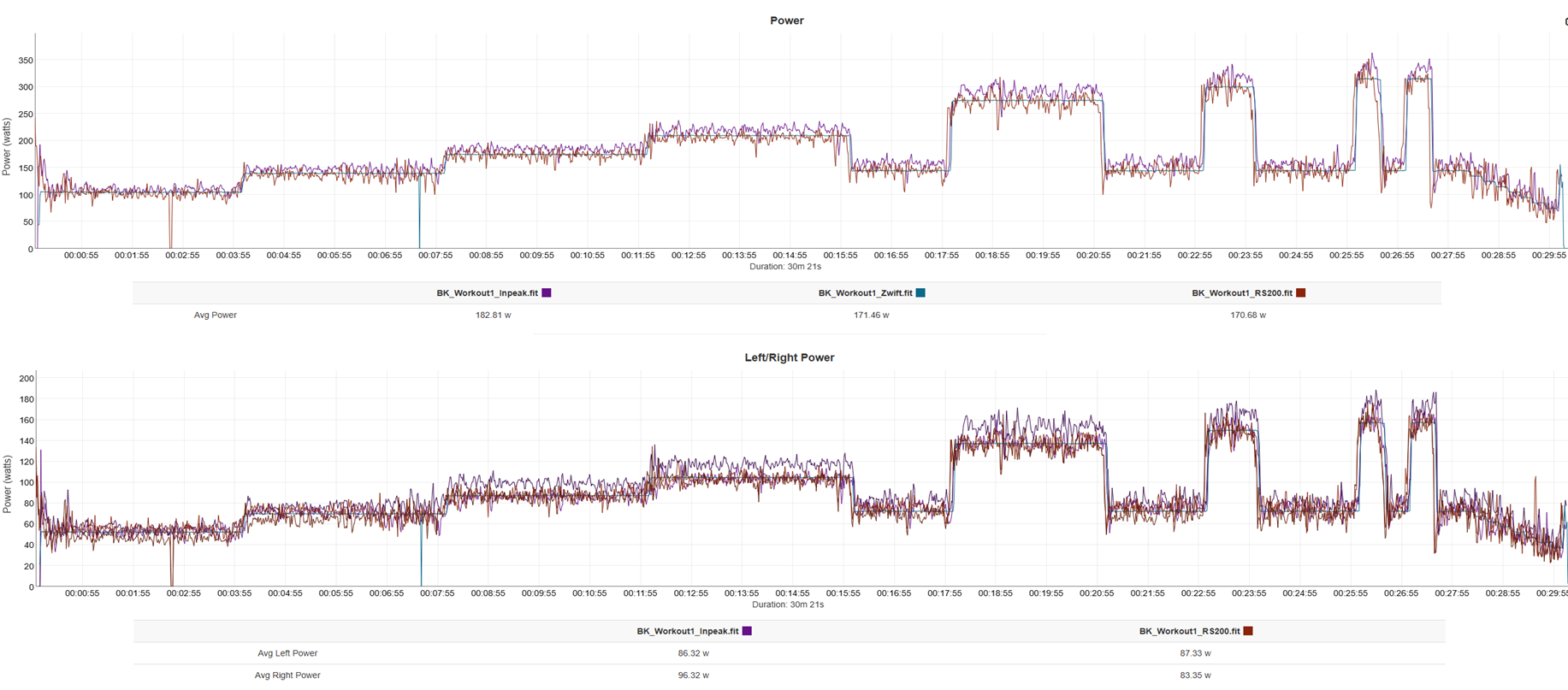

ich glaube ich muss das ganze mal ohne ERG testen. Es ist schon auffällig wie "glatt" die Watt vom Hub sind.
Liegt darüber noch ein Filter? Sieht mir nach DCRainmaker aus? Glaube da sind unten oft 3s über alles gerechnet. OB Glatt oder nicht, der Mittelwert sollte schon hinhauen...
Spannend an dem Bild find ich eher, dass die "Low Watt" Bereiche relativ gut vom Mittelwert passen werden, du aber 3x das gleiche Delta in den Intervallen hast....
Nicht DC, sondern Link. War tatsächlich auf Smooth 3s eingestellt. Bei 0s siehts aber kaum anders aus.

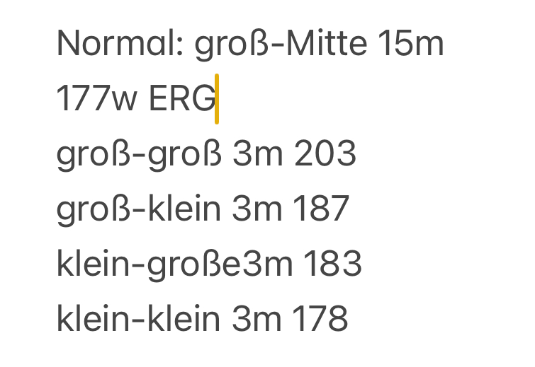

so hier noch die korrekten Werte:
ERG 177w
normal = groß-mitte (15m direkt zu Beginn): 191w
groß-groß: 204w
groß-klein: 190w
klein-groß: 184w
klein-klein: 180w
Bin nach 2h dann nochmal 30m mit 167w (ERG) gefahren, da hat die Kurbel deutlich bessere 172w (groß-mitte). Danach nochmal 15m bei wieder 177w (ERG) = 184w Kurbel.
Die späteren Werte sehen deutlich besser aus als die am Anfang. Im Gegensatz zur Rolle sollte der Kurbelarm nicht warm werden, spricht imo für die These das es irgendwie an der Rolle liegt.
Die 4m Sweetspot mit 231w ERG in der 2. Stunde sehen wiederum wie folgt (schlecht) aus:
247w / 243w / 241w / 241w / 239w / 240w / 243w / 244w / 242w - das einzig positive ist das die Abweichung wenigstens ziemlich identisch zu sein scheint 😅
Ich habe dazu nichts gefunden, ausser dass in der Mitte der Kurbel ein 8er Inbus passen soll. In der Mitte habe ich genug Platz, aber Richtung Innenlager wird es eng. Müsste nur mal wissen wie hoch der PM hinter der Batterie aufbaut.
