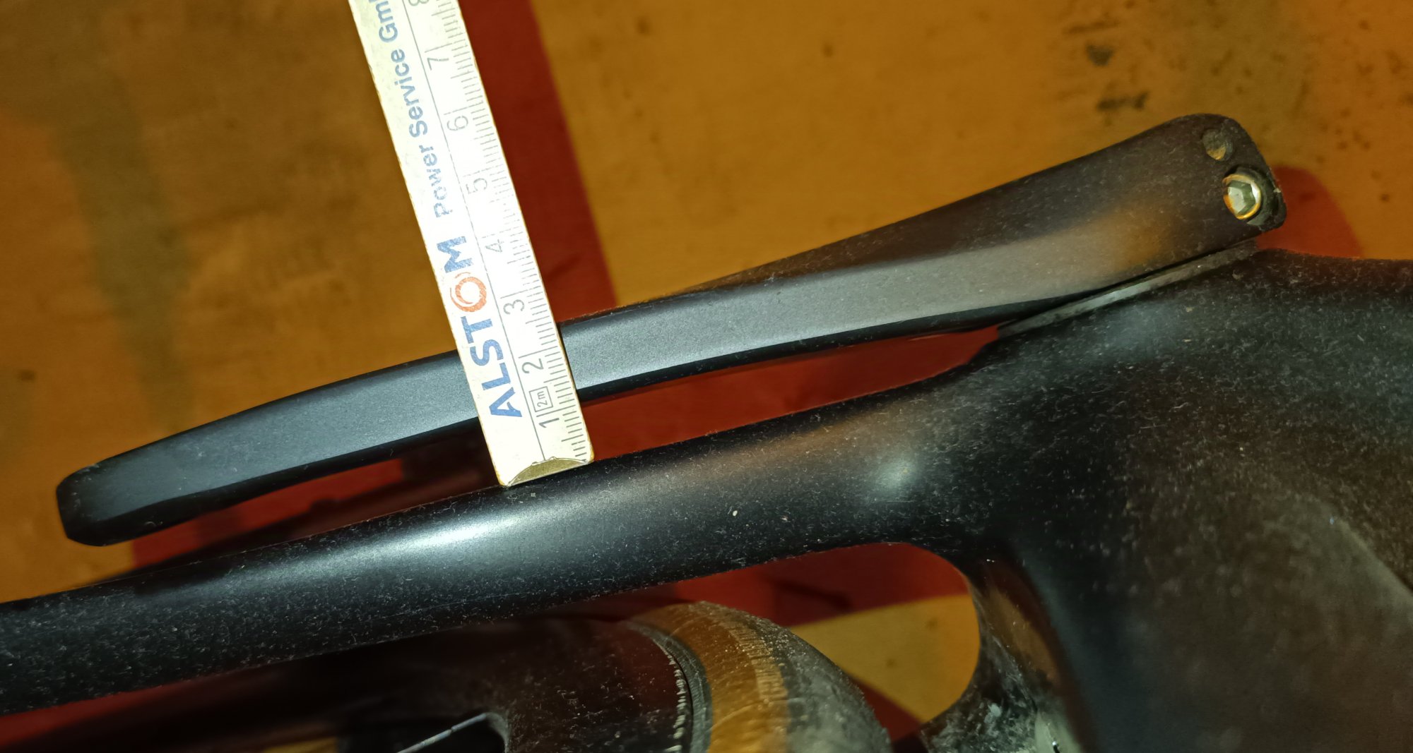

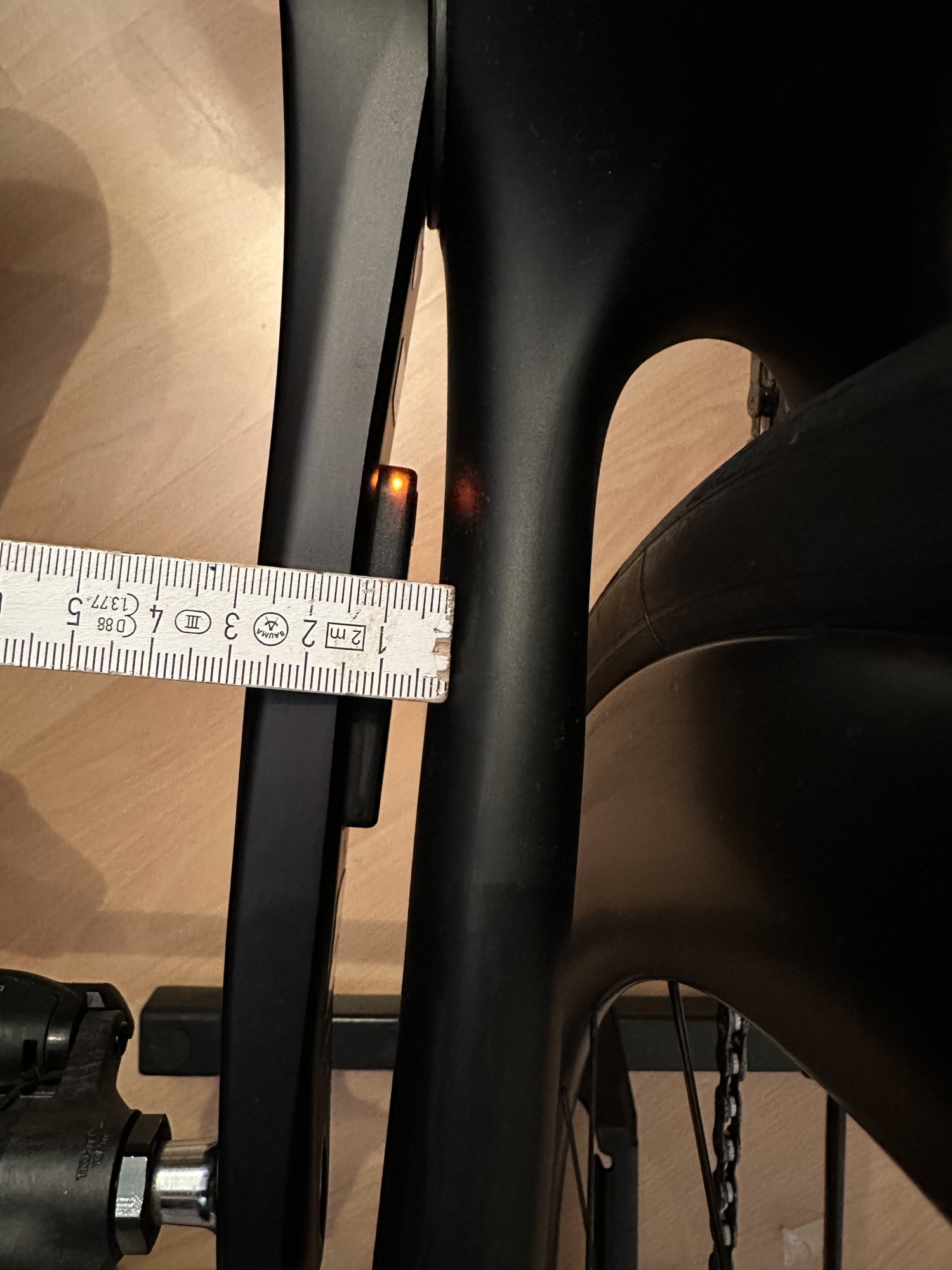

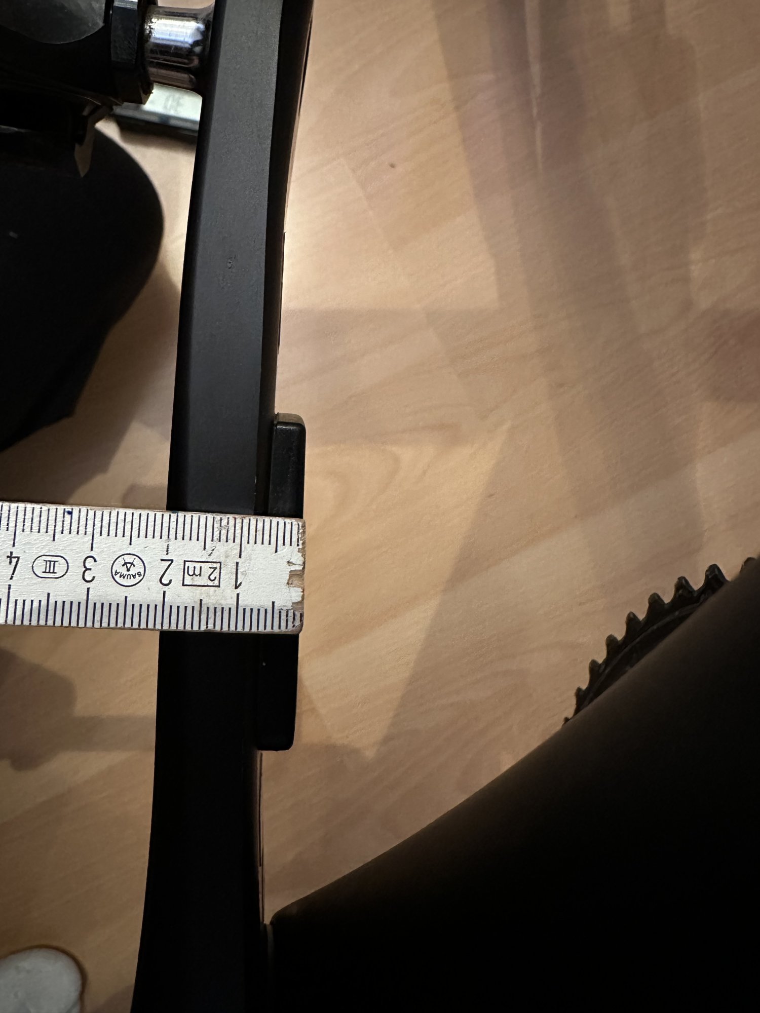

Nachdem die Erfahrungen mit Inpeak doch sehr positiv hier sind, würde ich gerne eines montieren lassen.
Problem ist gerade, dass meine Kurbel sehr wenig Abstand zur Kettenstrebe hat (nur ca. 1cm - linksseitige Messung würde mir genügen). Haut das hin? Möchte ungern die Kurbel hinschicken und dann feststellen, dass es nicht passt.....:crash: Inpeak habe ich schon kontaktiert, allerdings noch keine Rückmeldung erhalten (würde gerne den Black-Friday-Rabatt noch mitnehmen).
Vielen Dank:)

laut der integrierten "Wasserwaage" der iPhone Kamera sind die Fotos grade😅
R8100:

Geht sich aus, laut inpeak soll ein 8mm Inbus zwischen Rahmen und Kurbelarm platz haben.
VIELEN DANK Euch beiden! :bier:

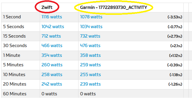

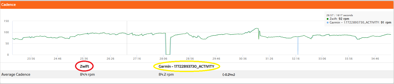

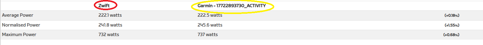

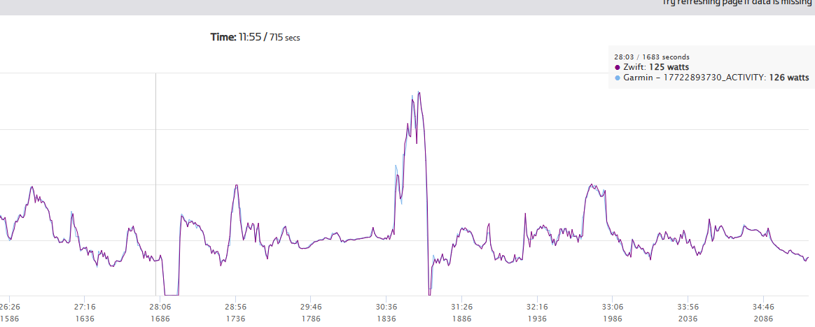

Hier mal kurz mein Eindruck des Inpeak PM.
Ich habe mich für einen neuen Kurbelarm inkl. dem Inpeak PM entschieden.
Die Lieferung erfolgte innerhalb weniger Tage. Alles war sauber und ordentlich verpackt.
Die Montage war logischerweise auch überhaupt kein Problem und innerhalb von 10 min erledigt.
Die Verbindung mit meinem Garmin hat auf anhieb funktioniert.
Alles in Allem bin ich bisher super zufrieden und würde auch jederzeit wieder darauf zurückgreifen.
Langzeittests, Batterielebensdauer etc. werden sich natürlich in den kommenden Monaten erst herauskristallisieren.
Anbei noch eine Gegenüberstellung/ Vergleich mit dem Kickr Core.
(Garmin File = Inpeak ; Zwift File = Kickr Core)

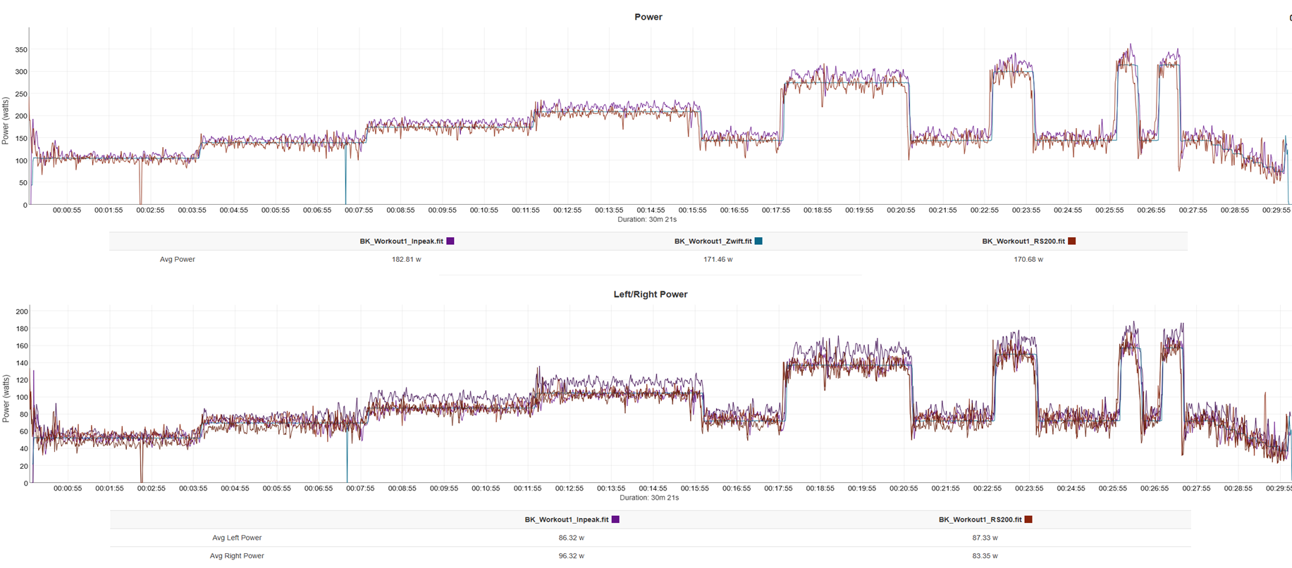

So jetzt hatte ich gestern etwas mehr Zeit mich in das Thema reinzuarbeiten. Ganz grob zum Setup:
Kickr Core - Garmin RS200 - Inpeak Twin
Kickr V6 - Garmin RS200 - Inpeak Twin
Hab also 2 komplette Sets, d.h. Quervergleiche um eventuelle Defekte auszuschließen kann ich auch machen.
Workout 1: Man seht schon unten an der L/R Verteilung, dass hier was mit dem rechten Inpeak nicht stimmt. Hab die einzelnen Intervalle mal in DCR reingehauen (d.h. die senkrechten Sprünge im Intervall sind ausgeklammert - da kommen zu schnell relativ große Abweichungen raus).
Wenn man die RS200 mal als Basis nimmt, sieht man, dass die Linke seite der Inpeak eigentlich voll in der Spec bzw. Toleranz liegt. Die Rechte ist aber Kraut und Rüben :D
Meine Freundin hats an dem Kick Core Setup praktisch in ihren Wattbereichen nachstellen können, zwar ein anderes Workout aber die rechte Seite ist immer 9-12% drüber.
Hab das ganze mal sauber notiert und Inpeak geschickt - die waren ja damals bei den Videos von GPLama sehr aktiv und haben auf Basis seines Feedbacks in der Firmware was geändert. Ich hoffe, dass tun sie bei mir jetzt auch. Da das Problem relativ linear über effektiv 100-315W produzierbar ist, muss das eigentlich ein Skalierfaktor sein, ich will jetzt nicht manuell den Wert in meinen Daten skalieren - dazu bräuchte ich erstmal ne Art freie Referenz, also ein Testsetup wo ich 95% des Fehlers sichbar bekomme. Denke ein 30min Wortout +- reicht hierzu nicht.
