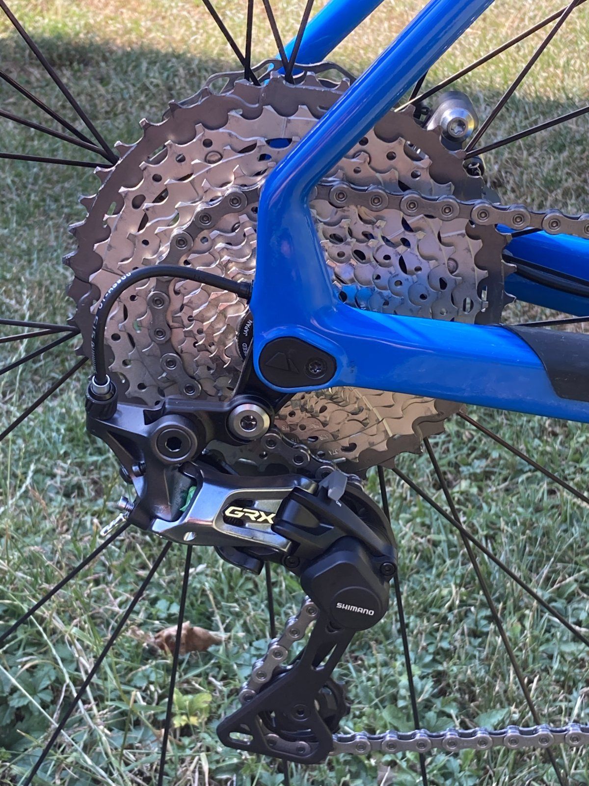

Hallo
Laut Shimano homepage packt das GRX 810 Shadow Schaltwerk 34 Zähne. Joule Brenner fährt das Schaltwerk mit einer 11-40 XTR Kassette Direct mount. Gibt es dazu weitere Erfahrung? Eigentlich sollte die Kapazität des Schaltwerks beim Einbau ohne Direct mount noch größer sein, da das Schaltwerk weiter nach hinten wandert.
Ich hab da jetzt keine Erfahrung mit so großen Kassetten.
Aber das stimmt nicht.
Bei Direct Mount ist das Schaltauge auch anders, sodass die Schaltwerksposition bei Direct Mount und konventionell gleich ist.

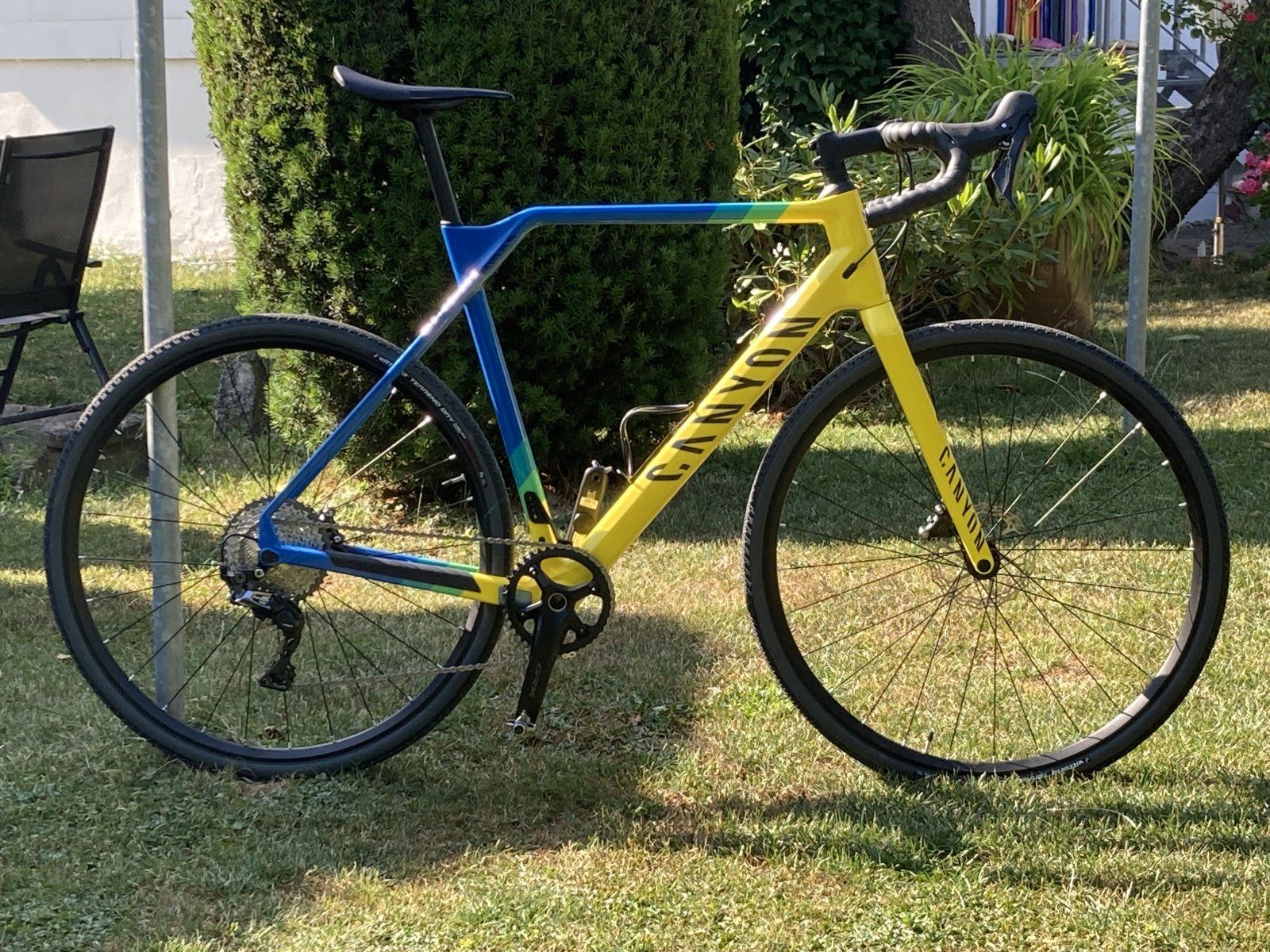

Falls es hier jemanden weiterhilft : ich habe mein Rose Backroad (altes Modell) für die kommenden Events (Race through Poland, TCR) modifiziert und fahre die GRX 48/31-Kurbel mit 11-40er XT-Kassette. Außer dass ich die B-Schraube am GRX DI2 Schaltwerk ganz hineingedreht habe waren keine weiteren Umbauten notwendig, sogar die Kettenlänge geht (gerade noch). Eine Probetour mit vollem Gepäck auf extra ausgesuchten, möglichst steilen Straßen verlief vielversprechend, auch wenn die großen Gangsprünge gewöhnungsbedürftig sind.
Der Berg ruft 😅
