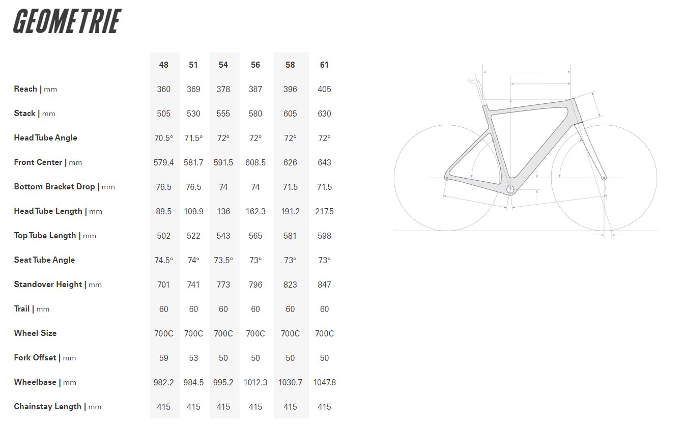

Ich interessiere mich für einen Caledonia Rahmen in schwarz ("Nicht-5er"-Modell).
Leider kann ich nicht davon ausgehen, dass ich die Möglichkeit habe, die in Frage kommenden Größen (48 / 51) unverbindlich zu testen.
Daher wollte ich mal fragen, ob ich zur Not anhand meiner Körpermaße ungefähr die eine oder andere Größe ausschließen kann?
Meine Körpergröße beträgt 168 cm, meine Schrittlänge 78,5 cm (also verhältnismäßig lange Beine).
Fahre keine Rennen, sondern längere Solo-Strecken (150-250 km), "Endurance Position" wäre für mich optimal auf dem Spektrum zwischen 1) Aero-unbequem-sauschnell und 2) gravel-"überbequem"-langsam.
Zum Vergleich die Werte meines bisherigen Gravelrads Orbea Terra (Größe S).
Vorab dazu: Ich sitze auf dem Orbea für meinen Geschmack etwas zu aufrecht (siehe Foto unten) und wäre gern sportlicher unterwegs. Geo-Werte des Terra:
  • Stack: 560, Reach: 378
  • Sattelrohr: 510, Oberrohr: 543, Steuerrohr: 138
  • Radstand: 1030, Kettenstrebe: 430
  • Lagerhöhe: 283, Lager Drop: 70
Ist es allgemein besser bzw. einfacher möglich, einen etwas zu kleinen Rahmen mit Vorbaulänge/Spacer/Sattelhöhe & Sattelstützenversatz/Kurbellänge usw. anzupassen oder einen etwas zu großen?
Ich weiß, dass nix Selbertesten ersetzen kann, zur Not kann ich den Rahmen beim absoluten Fehlkauf auch mit etwas Verlust weiterverkaufen.
Ein neues Bikefitting ist bei mir leider auch nicht drin, da ich sparen muss. Ein Foto von der mittlerweile viel zu bequemen/aufrechten Sitzposition des alten Bikefittings von 2021 füge ich an.
Danke für eure Einschätzungen!
Btw: das spuckt der Geometrievergleich aus (mein aktuelles Orbea Terra und jeweils Caledonia in 48 und 51):
Anhang anzeigen 1299001Anhang anzeigen 1299002
Nur um einen weiteren Datenpunkt zu nennen: Ich fahre das Caledonia bei einer Körpergröße von 165 cm und einer Schrittlänge von 75 cm in 48 und empfinde es als absolut passend. Cervelo hätte mir mit diesen Daten Größe 51 empfohlen, was sicher auch funktioniert hätte, aber ich kann mir nicht vorstellen, dass ich mich darauf wohler gefühlt hätte.
Generell mag ich Rahmen mit etwas kompakterem Reach, weshalb mir die Räder von Cervelo entgegen kommen. Ich fahre allerdings auch ein Canyon Aeroad in 2XS, welches natürlich deutlich gestreckter daher kommt. Doch auch darauf fühle ich mich absolut wohl. Insofern glaube ich schon, dass man mit einer gewissen Flexibilität Spielraum bei der Rahmenwahl hat und nicht auf die letzten Millimeter achten muss.
Im Stack ist das Caledonia übrigens sehr flexibel. Die Spacer decken ein weites Spektrum von ziemlich aufrecht bis recht sportlich ab.
Ich mag kompakte, moderat flache Geometrien und bin daher mit der 48 sehr gut beraten. Bei deinen Werten erscheint mir die 51 aber doch etwas sinnvoller. Die 48 wäre sicher denkbar, aber für meinen Geschmack in deinem Fall etwas zu grenzwertig. Nimm die 51.
Sehr schönes Rad jedenfalls, das du dir da ausgesucht hast.
Vielen Dank für die den detaillierten Erfahrungsbericht! Habe es jetzt in 51 bestellt.
Guter Tipp auch mit den Spacern, werde die Gabel am Anfang nicht zu sehr kürzen und lieber ein paar Wochen/Monate mit Spacerturm fahren und mich dann nach und nach an die ideale Position herantasten.
Vorbau & Spacer kann ich ja von meinem Orbea übernehmen, oder? Die sind ja auch für einen runden Gabelschaft vorgesehen, wie beim "Einsteiger"-Caledonia-Modell.
