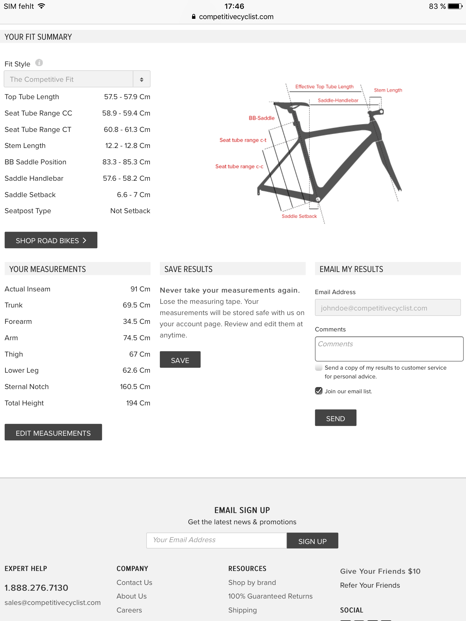

Vielen Dank für Eure zahlreichen Hilfestellungen und Tips und verzeiht mir die späte Rückmeldung. Ich habe die letzten Tage dazu genutzt, um mich hier vor Ort und im Internet weiter ausführlich zu informieren. Insbesondere was die Geometrie anbelangt, bin ich schon ein gutes Stück weiter gekommen, wie ich denke.
@moomn09
Ich habe bereits vor meinem Eingangspost den Geometrie-Thread gelesen und mich komplett vermessen lassen. Anhand der Daten von Competitive Cyclist habe ich dann versucht, einen passenden Rahmen zu finden. Jedoch waren die Daten zu sehr verwirrend, weil es keinen Rahmen mit der mir empfohlenen Sattelrohrlänge i.V.m. der Oberrohrlänge gibt. Nach Deinem Hinweis habe ich insbesondere auf Oberrohr inkl. Vorbaulänge, Steuerohrlänge und das Verhältnis "Stack to Reach" geachtet. Danke hierfür!!! By the way, das sind meine Daten:

Nach reiflicher Überlegung habe ich mich nun auf einen Carbonrahmen festgelegt. Bei der Schaltgruppe soll es eine 105 oder zur Not auch eine Tiagra werden.
Ich hatte die Möglichkeit, ein Trek Domane S5 in 60cm Probe zu fahren. Das hat sich erstaunlich gut angefühlt. Es war sehr bequem, nicht zu überstreckt. Trek bietet das Domane aber auch noch in 62cm an. Vergleiche in die Rahmengeometrie mit den Werten, die ich aus dem Rechner von Competitive Cyclist erhalten habe, so ist das 60cm Domane von der Geometrie her wahnsinnig nah dran an dem, was mir empfohlen wird (mein "persönlicher Stack" ist 62.79cm, mein "Verhältnis Körpergröße zu Schrittlänge ist 0,469 bei 1,94m und somit gelte nicht als Langbeiner sondern gehöre zum "Standard", wenn ich der Tabelle im Geometrie- Thread glauben darf). Mit dem Wissen darüber habe ich mich durch die Herstellerlandschaft gewühlt und alle Geometrien der in Frage kommenden Räder untereinander bzw. miteinander verglichen.

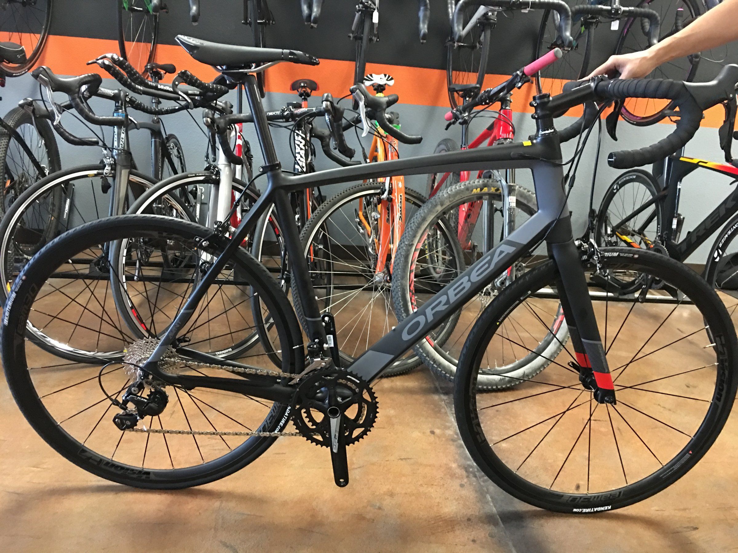

Herzlichen Dank an alle hier, die mir hier tatkräftig mit Rat zur Seite gestanden haben. Es ist soweit. Mein 2018er Orbea Avant M30 ist beim Händler eingetroffen. Bin schon sehr gespannt auf die erste Ausfahrt :-)
Habe mich mittlerweile dazu entschieden, sofort einen neuen LRS vom LR-Bauer zu beschaffen. Alufelgen sollen es werden.
Wie ist denn die allgemeine Meinung beim Thema "Gewicht vs. Aerodynamik"? Was ist wichtiger bei meinem Einsatzzweck (lange Touren) und was ist für einen Rennrad-Anfänger wie mich tatsächlich spürbar?
Mein Ziel war eigentlich zunächst, mit Alufelgen unter 1500g zu bleiben. Jedoch kommt beim Rennrad, wie ich gelesen habe, die Aerodynamik zum Tragen, was beim MTB nicht der Fall ist. Das Angebot an leichten und tiefen Felgen (30mm+) ist ja eher übersichtlich, wenn man Carbon ausschließt. Gibt es denn zufällig Empfehlungen/Meinungen?
Hat hier jemand zufällig Erfahrungen mit Keramik beschichteten Alufelgen? Das scheint derzeit der letzte Schrei zu sein :-)
Herzlichen Glückwunsch. Schönes Rad.
Keramik beschichtete Alufelgen sind nicht ganz der letzte Schrei. Eher so der letzte des letzten Jahrtausends;) Gut für Leute, die viel im Regen fahren, die fahren heutzutage aber Disc.
Danke! Ich hoffe es lässt sich gut fahren, denn das ist ja das Wichtigste. Werde ich kommendes Wochenende erFAHREN :-) Ceramic brauche ich dann eher nicht, hier bei mir scheint im Schnitt 350 Tage pro Jahr die Sonne. Ich hab`s halt nicht leicht....
