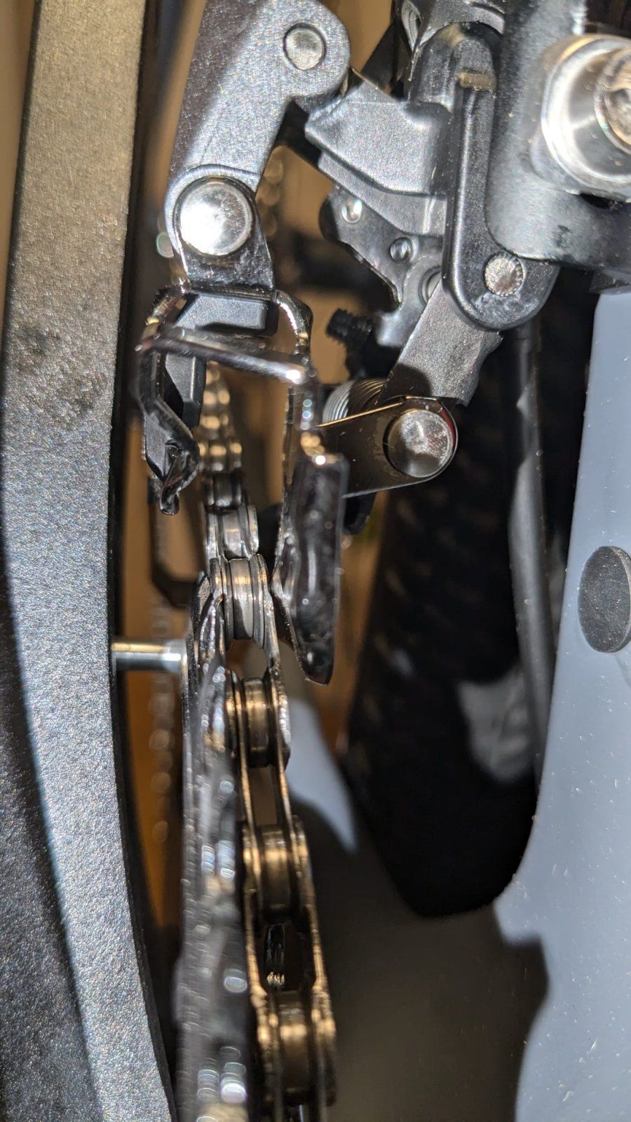

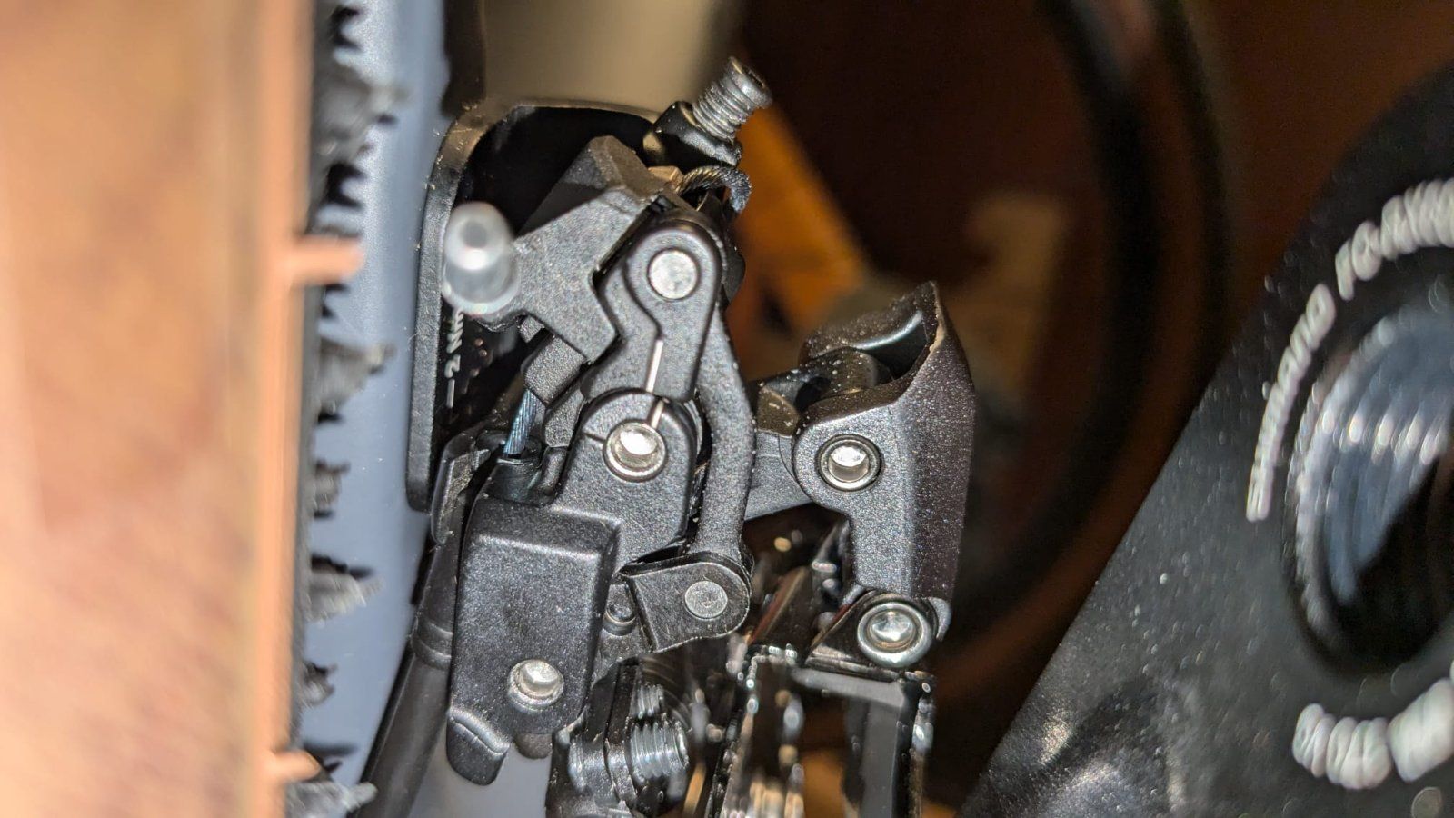

Ich habe gestern ein Canyon Grail CF SL 7 erhalten. Kurz vor meiner ersten Probefahrt bemerkte ich, dass beim Schalten vom ersten auf das zweite Kettenblatt die Kette am vorderen Umwerfer klemmt (siehe Foto). Ich habe versucht, die Schrauben für das hohe und niedrige Limit einzustellen, aber es hat nicht geholfen. Hat jemand eine Idee, was die Ursache dafür sein könnte?
Ich habe bereits versucht, die Ausrichtung des Umwerfers neu einzustellen. Dies hat leider nichts gebracht.
Liebe Grüsse

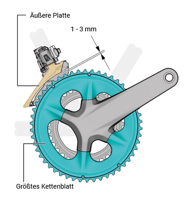

Üblicherweise ist die Zugspannung zu gering, wenn die Kette nicht auf das größere Kettenblatt schaltet. Voraussetzungen sind natürlich, dass der radiale Abstand stimmt, wie von tacoma beschrieben und die Anschläge richtig eingestellt sind. Ich würde mir die Anleitung von Shimano besorgen und Schritt für Schritt durchgehen.
