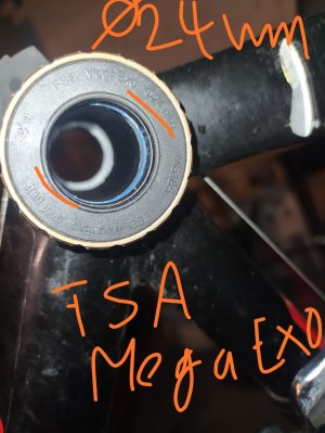

Habe mein Lager angeschaut. Müsste das Mega Exo 9050 mit Durchmesser 24 mm und 68 mm Breite sein im NP-Design.
BB-9050
Aber dein Shimano-Lager hat doch die gleichen Abmessungen?🤔
Nominal müsste das Lager passen.
Aber es hat sich gezeigt, dass FSA Lager und Kurbel leicht andere Maße haben (Toleranzen), sodass es immer wieder Probleme beim Mischen von FSA und Shimano gibt. Wenn du auf Nummer Sicher gehen willst, dann nimm Kurbel und Lager des selben Herstellers.
