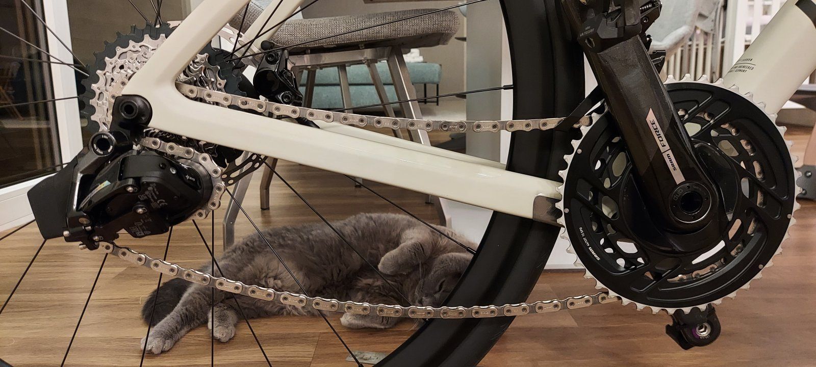

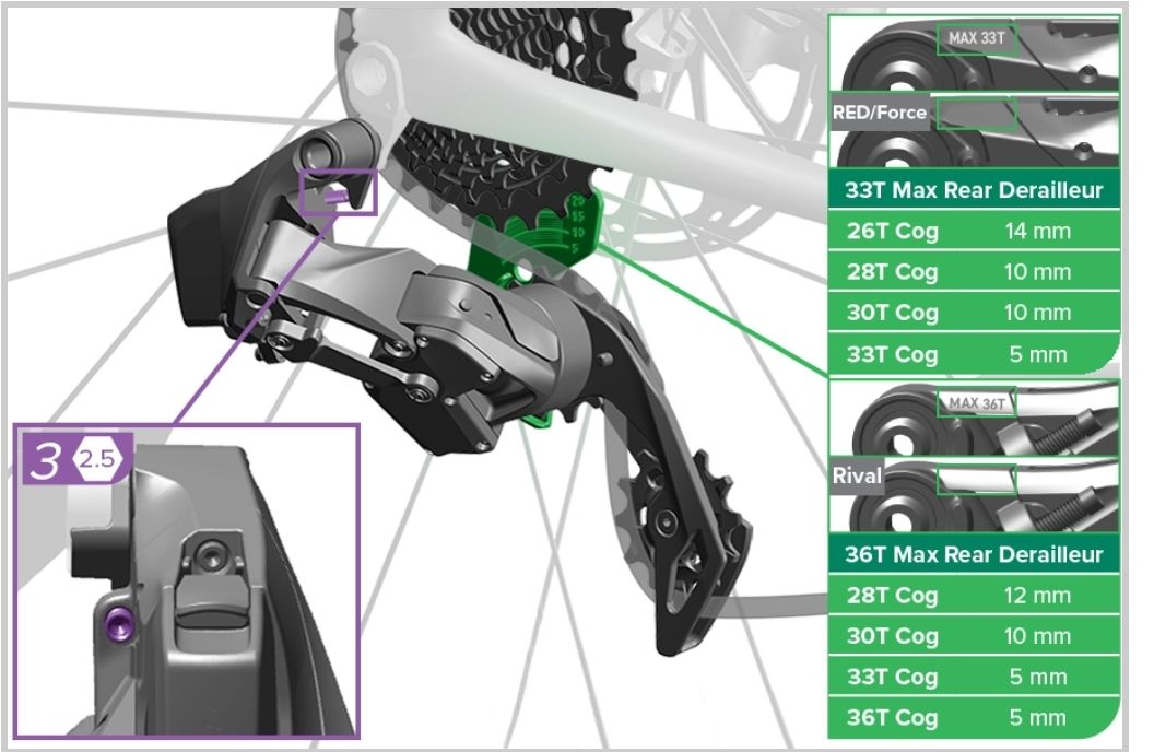

Wenn ich den Kettenabstand nach Handbuch einstelle( 5mm),
hängt diese bei klein/klein sehr durch und lässt sich noch nichtmal auf das kleinste Ritzel schalten.
Beim 2 kleinsten ist Schluß.
So sieht es dann aus.

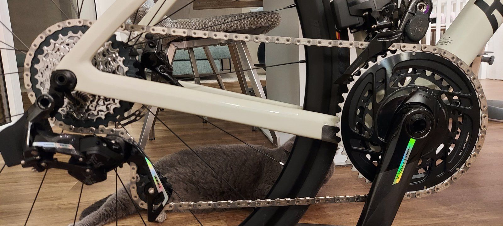

Bei groß/groß sieht es dann so aus.
Habe ich irgendwo einen Fehler gemacht?
Muss die Kette noch gekürzt werden?
Bei der Auslieferung war der Kettenabstand auf ca.15-20mm eingestellt.
