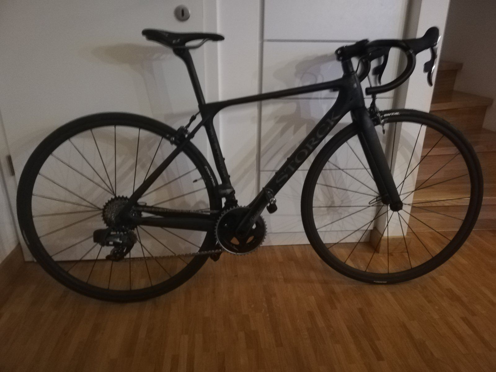

Erzählt mal - welchen Expander braucge ich. Mich verunsichert das es bei so einem Sicherheit kritischem Teil so signifikante Gewichtsunterschiede gibt 45g zu 6g.....
PS so langsam sieht es nach einem Rad aus - der super neue Storck-Support hat mir schon den richtigen Steuersatz geschickt. Hintergrund Chaos bitte ignorieren ☺️
Lenker ist noch nicht adjustiert.
Ich melde ich mal wieder - heute wurde von einem meiner Lieblings Mechaniker die Gabel gekürzt - wir haben noch 2 extra spacer reingemacht - sicher ist sicher.
Er hat auch gleich Fehler gefunden - Unterlegscheibe bei der HR-Bremse ist falsch herum, so wie der Bremzug eigentlich verlegt gehört (vorne) ist er auch zu kurz..... und ich soll nochmal alle Schrauben checken - aber ich bin mein Rad das erste mal (nur kurz) gefahren ❤️
Der Mann ist heute auf auf Weihnachtsfeier - da kann ich auch einmal im Wohnzimmer das Feedback einarbeiten ☺️

Ich bin sehr zufrieden mit meinem Rad -es fährt sich wie ein Traum:
Ich finde auch -dass sich die Videos sehr einfach anschauen lassen - ich habe schon die ein oder andere Stunde im Keller gestanden und geknobelt. (Wie oft wollte ich die Bremsaussenhüllen kürzen während der Bremszug noch drin war ^^). Feedback von meinem befreundeten Mechaniker war, bei einer meiner ersten Touren, dass ich die Bremsleitungen falsch herum verlegt habe und,dass die eine Leitung zu kurz war --> also nochmal....
Nachdem das Rad grob fertig war habe (mit einem Vorbau den ich noch rumfliegen hatte und einem uralt Sattel) bin zum Bikefitting gegangen, dort habe ich dann erst den passenden Vorbau gekauft, Gabel und Sattelstütze kürzen lassen. Ganz zufrieden war ich mit der SRAM (Force) nicht, ich fand dass sie immer geraschelt hat und nicht akkurat schaltete. Vor kurzem hatte ich einen kleineren Sturz und das Schaltauge war verbogen. Ich habe das Schaltauge bei einem befreundeten Mechaniker tauschen lassen und ihn gebeten sich die Schaltung einmal anzuschauen -was ich da verbockt habe. Letztendlich hat er mir erklärt, dass sie Kassette verbogen war (Werkseitig) und SRAM hat via Garantie eine neue Kassette geschickt. Ohne den Fachmann wäre ich im Leben nicht darauf gekommen, dass die Kassette verbogen war und die Schaltung schaltet wie eine eins.
Ich denke ein Rad aufbauen ist kein Hexenwerk - wenn man Zeit hat. Für einen Anfänger - wie mich ist es allerdings trotzdem wertvoll gewesen zu wissen ich habe Bekannte/ein Netzwerk auf das ich im Notfall zurückgreifen kann.
Tip: von meinem Mechaniker beim Tretlager einpressen auf jedenfall Locktite verwenden (ich weiß, da scheiden sich die Geister - ich habe es verwendet und bei mir knarzt nix)
