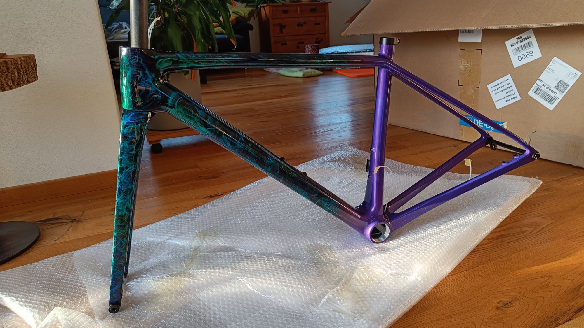

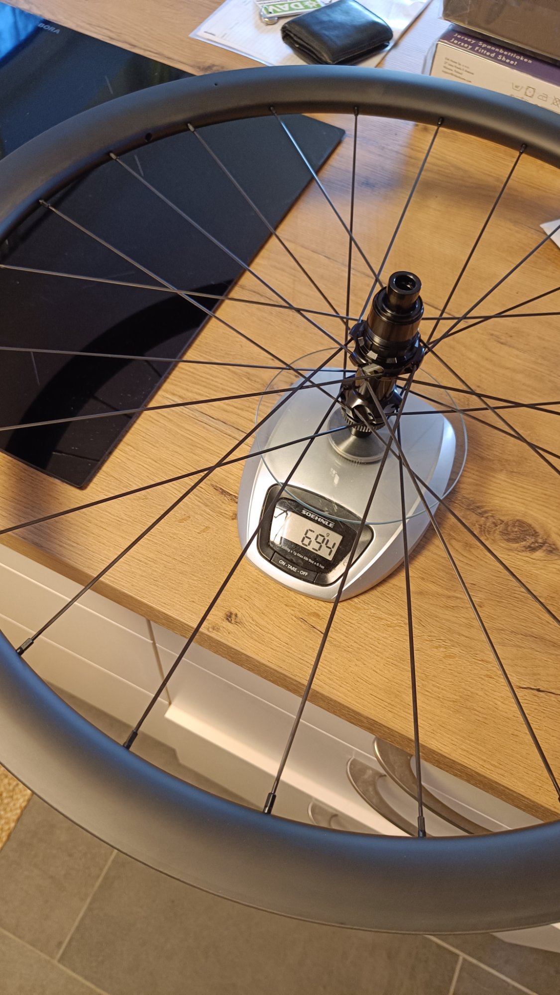

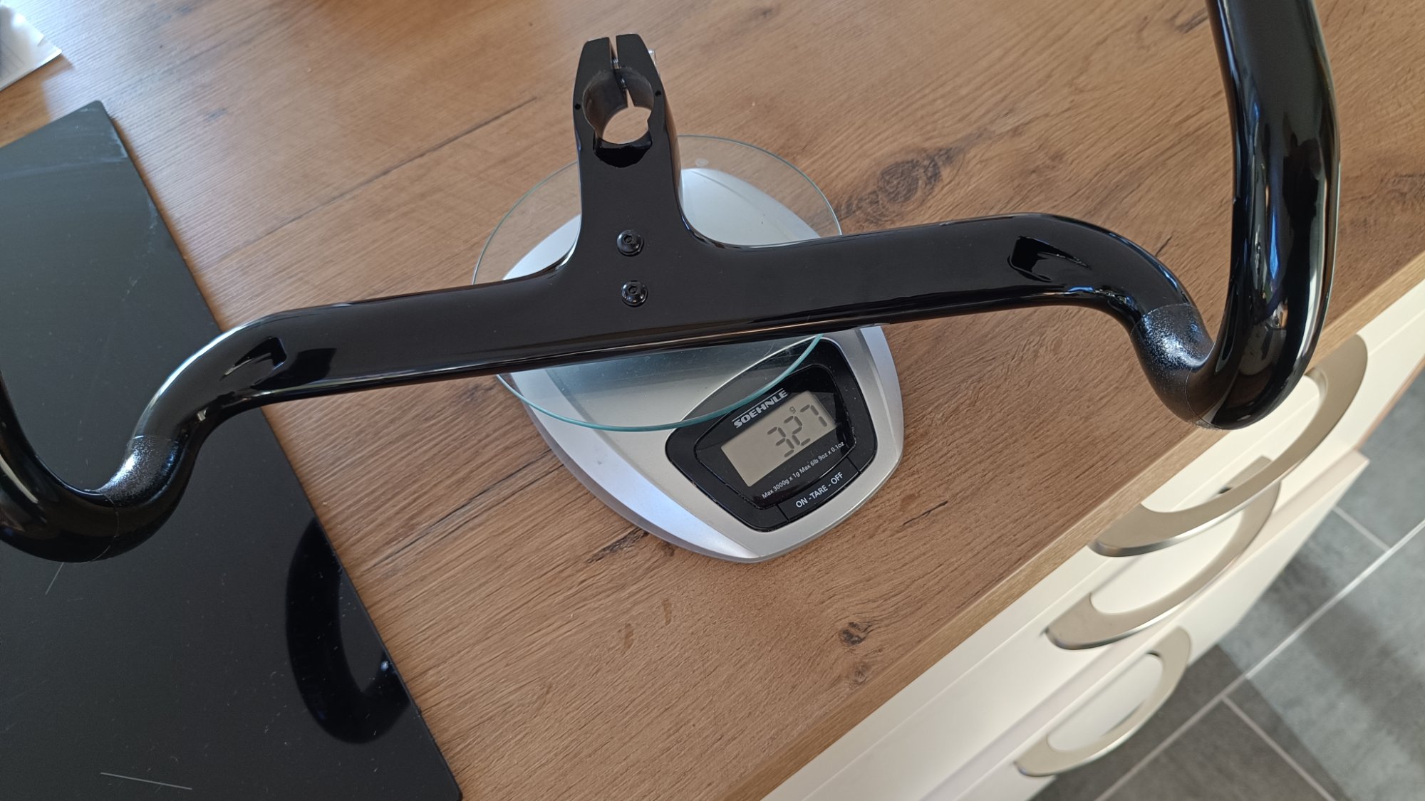

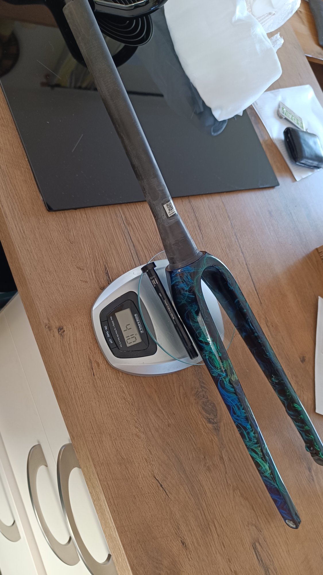

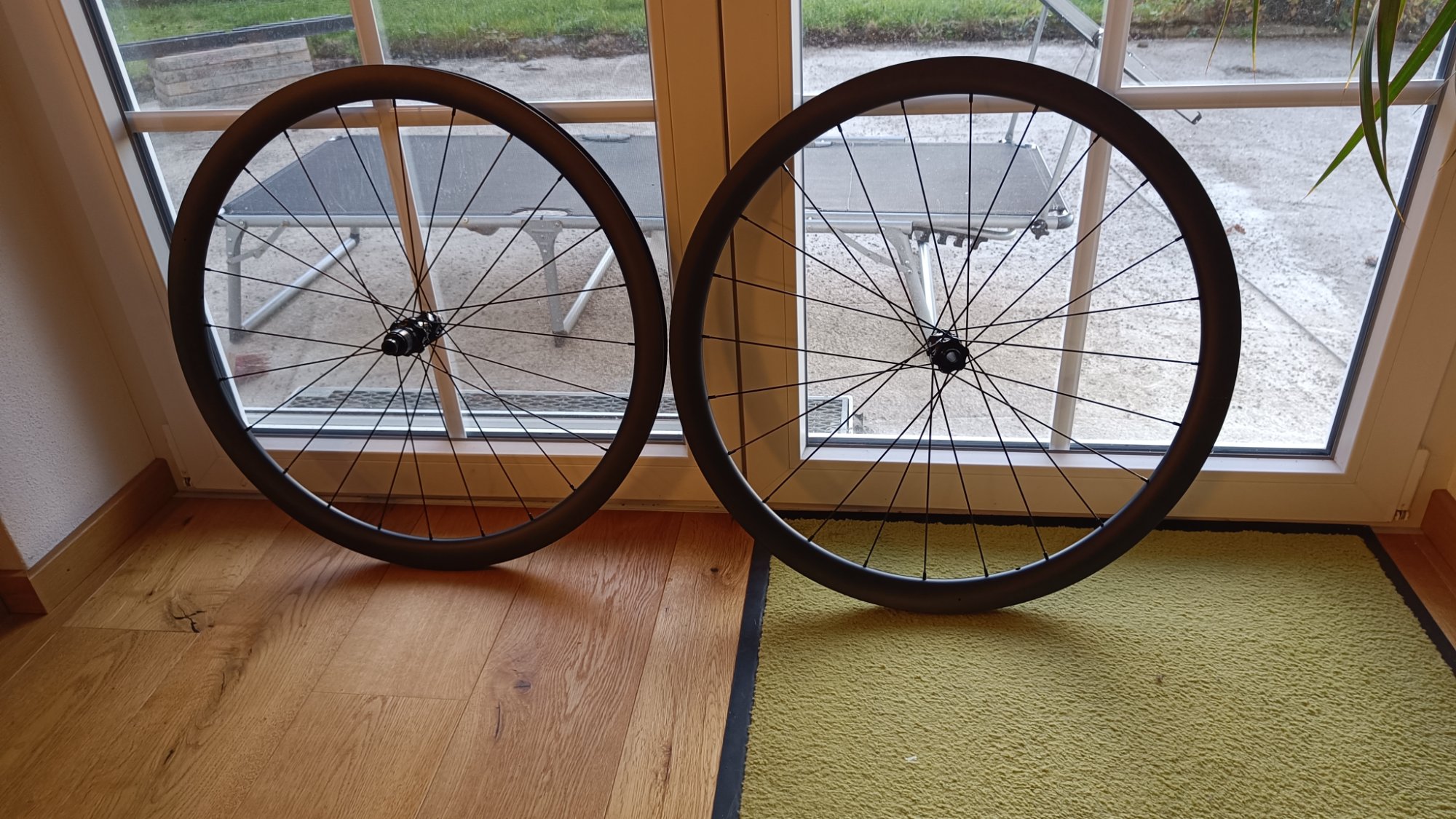

Ican liefert: Rahmen und Laufräder kamen nach 12 Tagen an, inklusive individueller Lackierung. Qualität top, besser als von Tantan im Frühjahr. Gewichte entsprechen den Herstellerangaben. Damit lagert jetzt der Rahmen inkl. Lenker und Gabel sowie Kleinteilen, der LRS und die Kurbel Zuhause. Sattel, TPU Schläuche und Flaschenhalter bestelle ich wieder über AliExpress.

Sieht gut aus. Tolle Lackierung und der Lenker ist echt leicht. Die Sattelstütze zwar nicht, aber die lässt sich ja ersetzen.
Was sind das für Naben?
Servus, meiner Frau gefällt's auch - ist bei Lackierungen aus Fernost ja immer so eine Frage, was am Ende bei einem ankommt. Aber Ican war stets kundenfreundlich und hat mir immer wieder Bilderupdates vom Lackierprozess geschickt.
Hast du zufälligerweise eine Sattelstütze parat, die noch um einiges leichter ist? Hab bei meinem die ElitaOne via AE bestellt, ist aber auch nicht viel weniger Gewicht. Budget ist allerdings eng gesteckt, da geht nicht mehr so viel, um nur paar wenige Gramm zu sparen. 😉

Naben sind Novatec D24.
Sattelstütze ist Standardmaß, das wollte ich mit Absicht, weil dann kann ich da später theoretisch nochmal easy ran und wechseln.

Die Elita One , die ich hab, haben beide je etwa130g , wenn ich das richtig im Kopf hab. Das sind die mit dem konischen Verlauf. Das is doch noch mal ein Wort?
