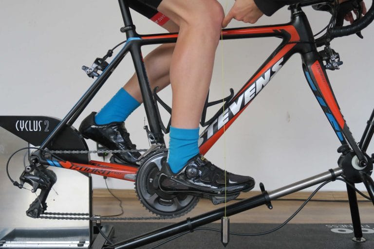

Wenn Du in der richtigen Höhe und gegenüber dem Tretlager einigermaßen richtig sitzt,
(https://www.diagnose-berlin.de/sitzposition-rennrad/)
kannst Du mal den Ellbogen an die Sattelspitze legen und die Finger Richtung Lenker strecken. Da solltest Du gerade so eben nicht drankommen, um auch erstmal einen groben Richtwert zu haben.

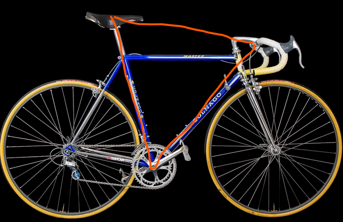

Vorteil Rennrad aus den 80ern gegenüber vielen neueren oder aktuellen: Das ganze Vorderteil ist meistens recht kurz, damit fährt es sich entspannter.
Bei ganz alten Schätzchen kann aber auch das Gegenteil der Fall sein, also am besten nachmessen oder -fragen: Wenn Sitzrohr und Oberrohr gleich lang sind, bzw. das Oberrohr ein wenig kürzer, bekommt man etwas, das sich auch mit entspannter Sitzposition noch wie ein Rennrad fährt. Ist das Oberrohr deutlich länger, aber der Hinterbau trotzdem rennradmäßig kurz, wird es ohne echte "Rennhaltung" sonderbar bis unangenehm. Rohre immer Mitte-Mitte messen, also von Schnittpunkt zu Schnittpunkt mit den jeweils angrenzenden Rohren bzw. bis zur Tretlagermitte/Kurbelschraube.

Das mit dem zu langen Oberrohr kann ich nicht genug betonen. Da muss man echt gucken wie das einem passt. Grds. ist zwar jede Anatomie verschieden, aber lange Oberrohre sind einfach nix mMn....
