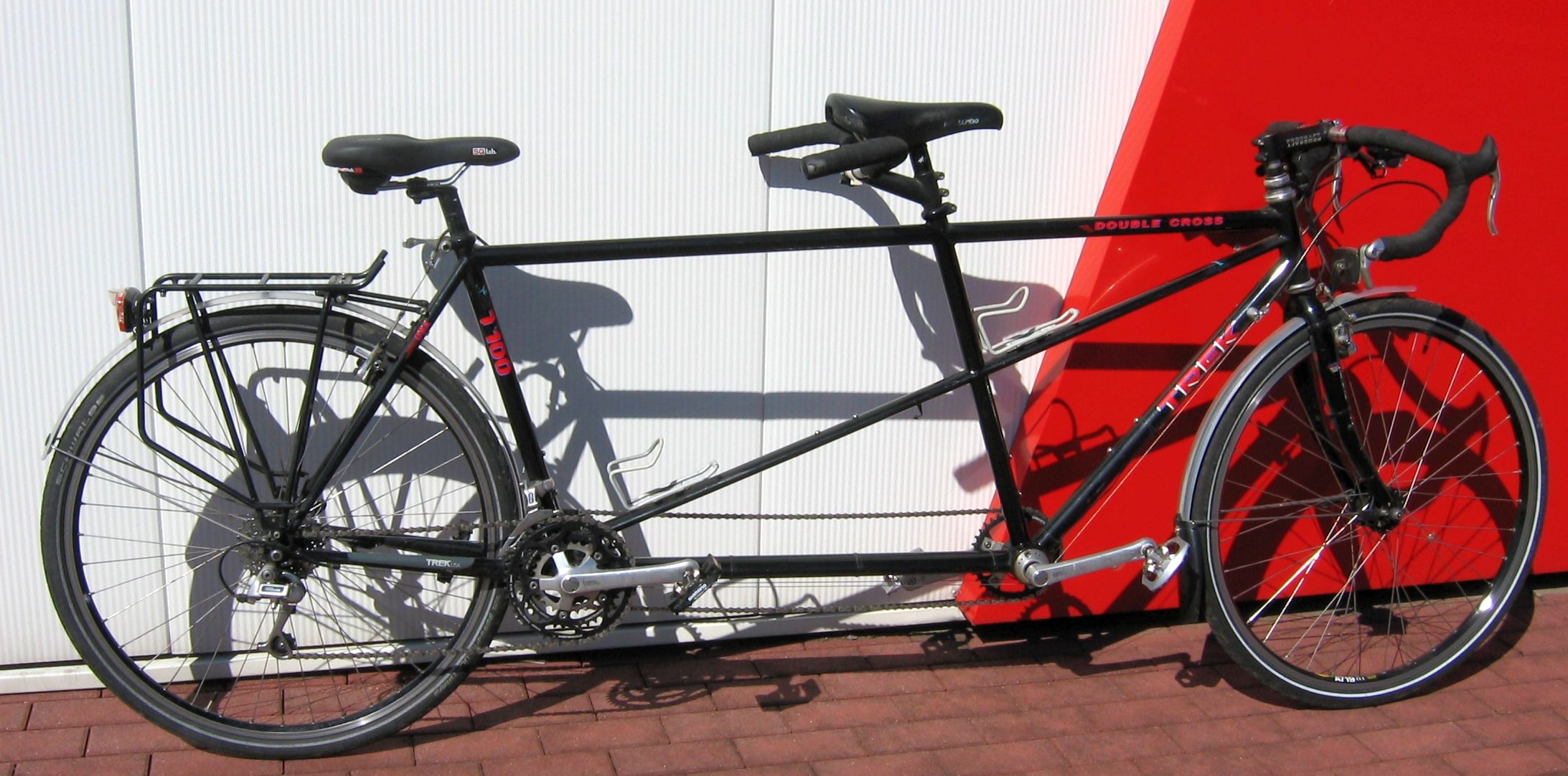

Auf bitten von @Crocodillo hier eine kleine Vorstellung unseres Tandems - Trek T100 double cross von 1992.
Die Ausgangslage:
das Jahr 92 war ein Jahr mit vielen Änderungen bei Trek. Die ersten Voll-Carbonrahmen, im Stahlbereich nach und nach Aufgabe der gemufften und gelöteten Stahlrahmen (TrueTemper-Rohre in eigenen Feingußmuffen, einklich ganz schick) zugunsten von hochwertigen, dünnwandigen und geschweißten Stahlrahmen. Die preiswerten Produktlinien waren schon länger geschweißt und kamen vom Chinamann, die hochwertigen wurden noch in Wisconsin gemacht. Der Grund für die Aufgabe der Löt/Muffentechnik war - man wollte mehr Gestaltungsfreiheit in der Geometrie haben und versprach geringeres Gewicht.
Klar, hört sich erstmal Marketingsprech an, um Einsparungen in der Produktion zu rechtfertigen. Tatsächlich waren sämtliche hochwertigen Stahlmodelle leichter geworden und die neuen Freiheitsgrade in der Geometrie wurden genutzt - Trek brachte erstmals zwei Tandem heraus, ein Renn- und ein ATB-Tandem.
Ich war damals Werkstattleiter in einem Fahrradladen und mein Kollege und ich schauten uns bei der Produktpräsentation an, nickten und es war klar - so eins wollten wir haben. Aus Spaß, Daffke und um uns den Kaufwunsch schön zu reden: wenn wirs nicht brauchen, kann man es als Test- und Leihtandem im Laden benutzen.
Gesagt, getan, bestellt. Die Rahmengröße wurde so gewählt, daß vorne jemand (etwa) von 175-185cm sitzen konnte und hinten von 165-175cm. Das sollte viele Anwendungsfälle abdecken und tat es dann auch.
Bestellt wurde das T100, da das Renntandem uns zwar gefiel, aber deutlich teurer war. Mit 3500 DM (minus Angestelltenrabatt durch 2) wurde es unseres.

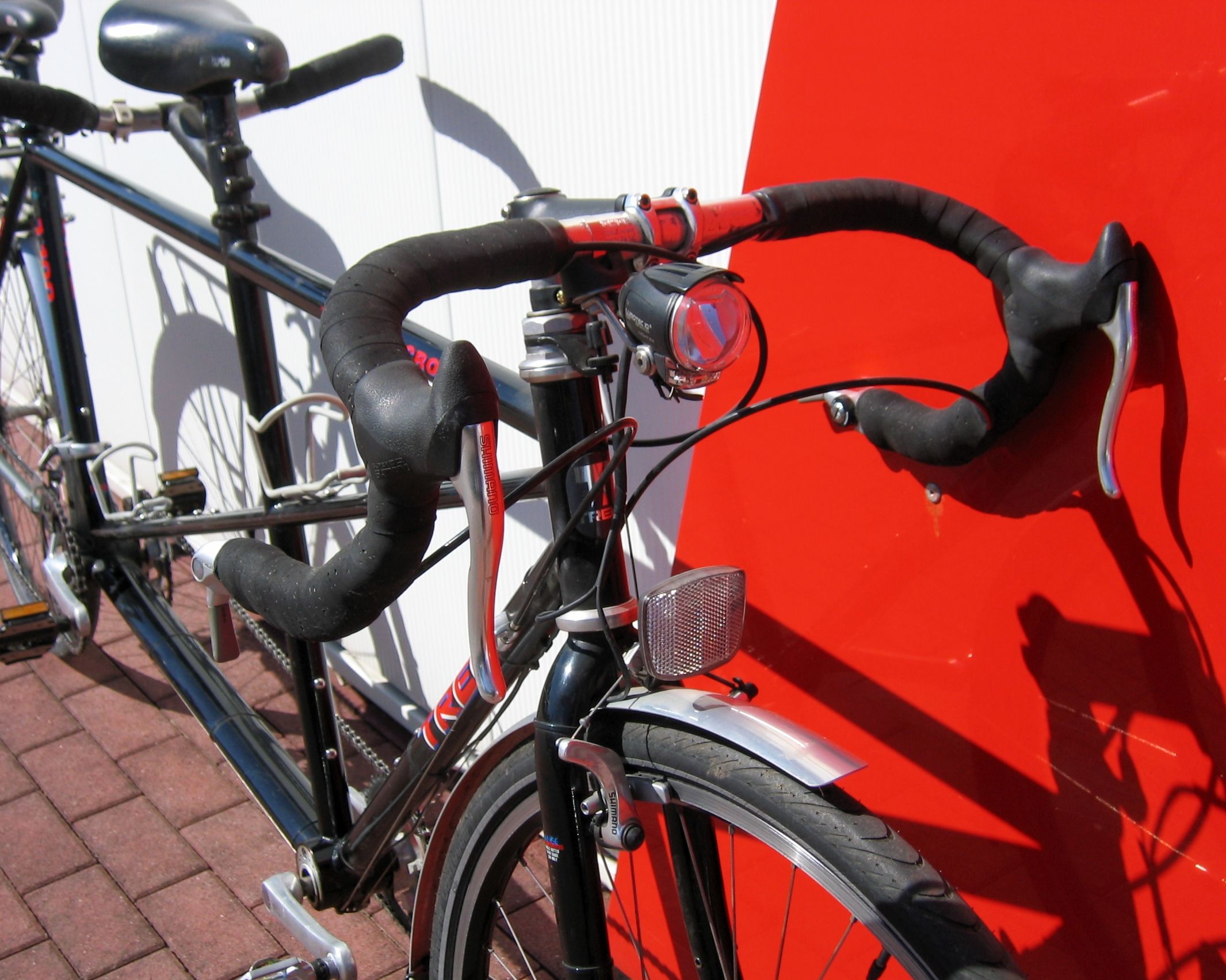

Den Umbau auf Rennlenker machten wir selbst und ab ging die Luzi. Ausflüge mit Freunden, Freundinnen, Bekannten, und größere Touren mit Kinderanhänger.

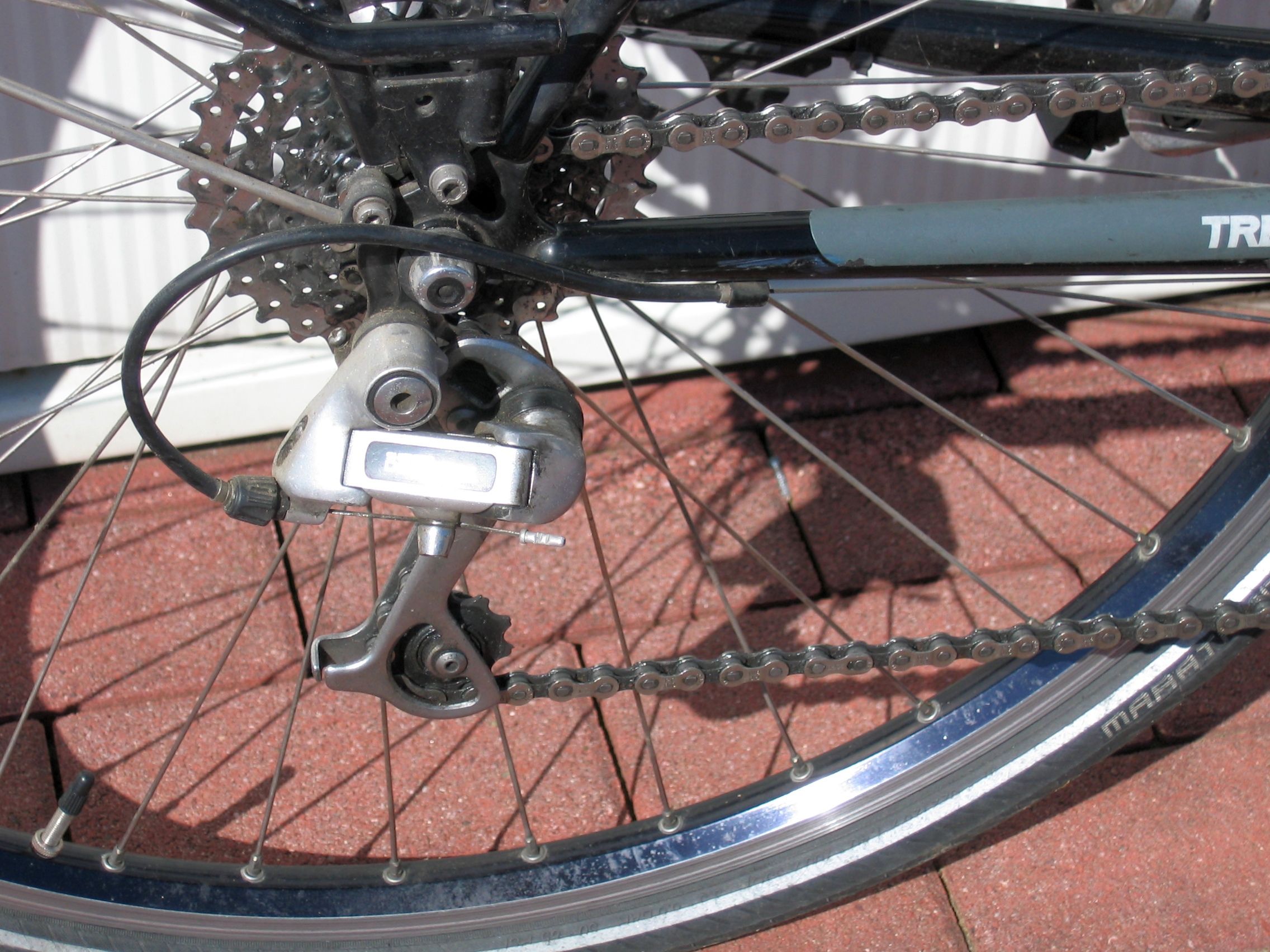

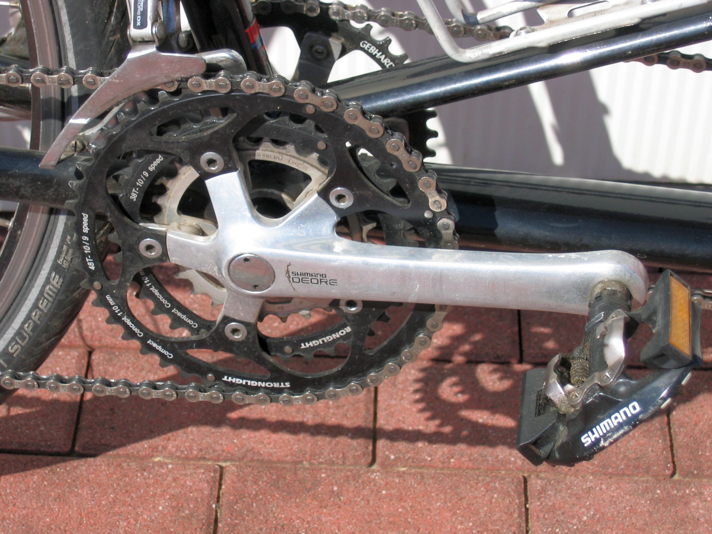

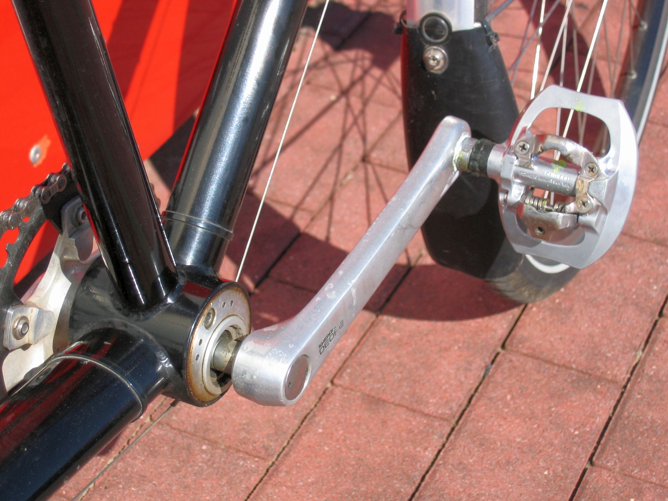

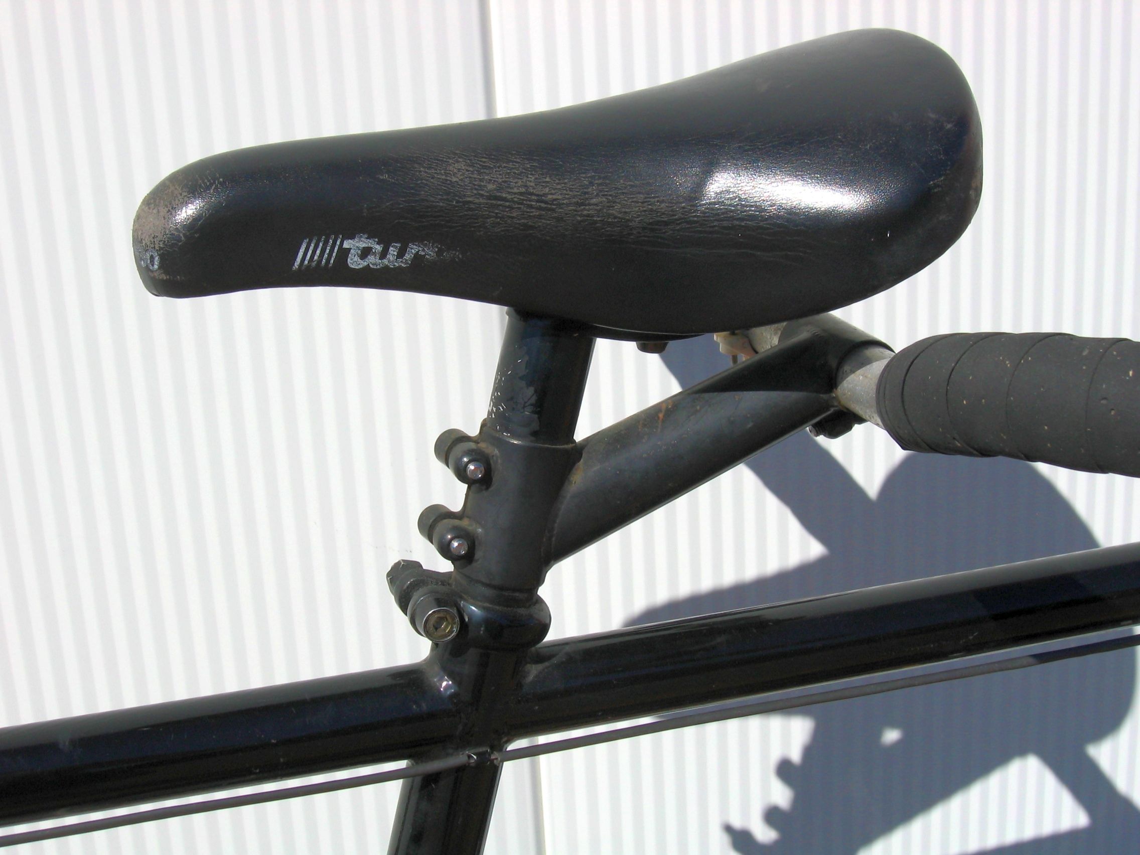

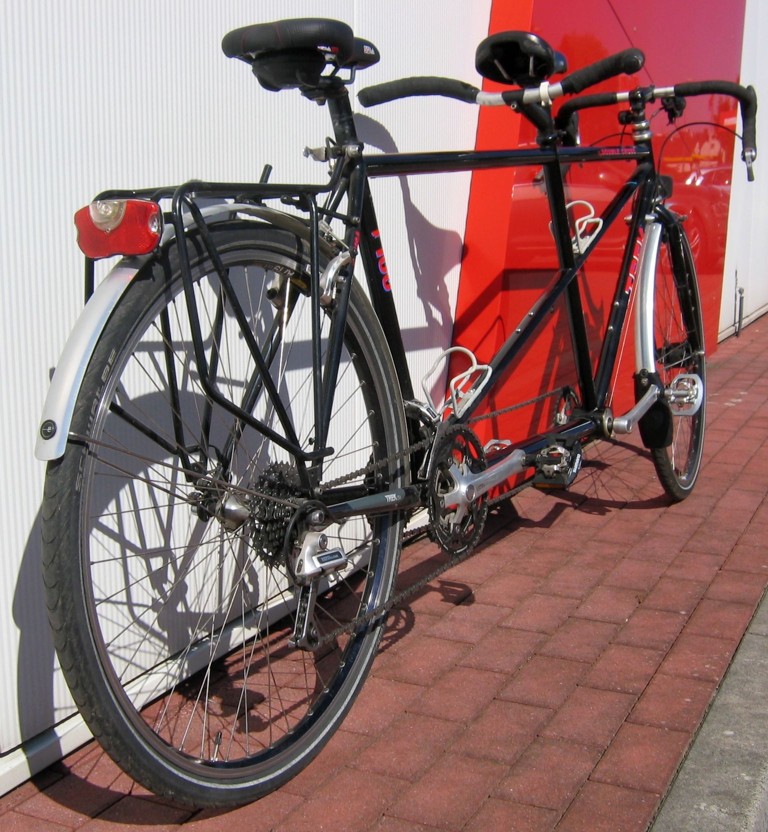

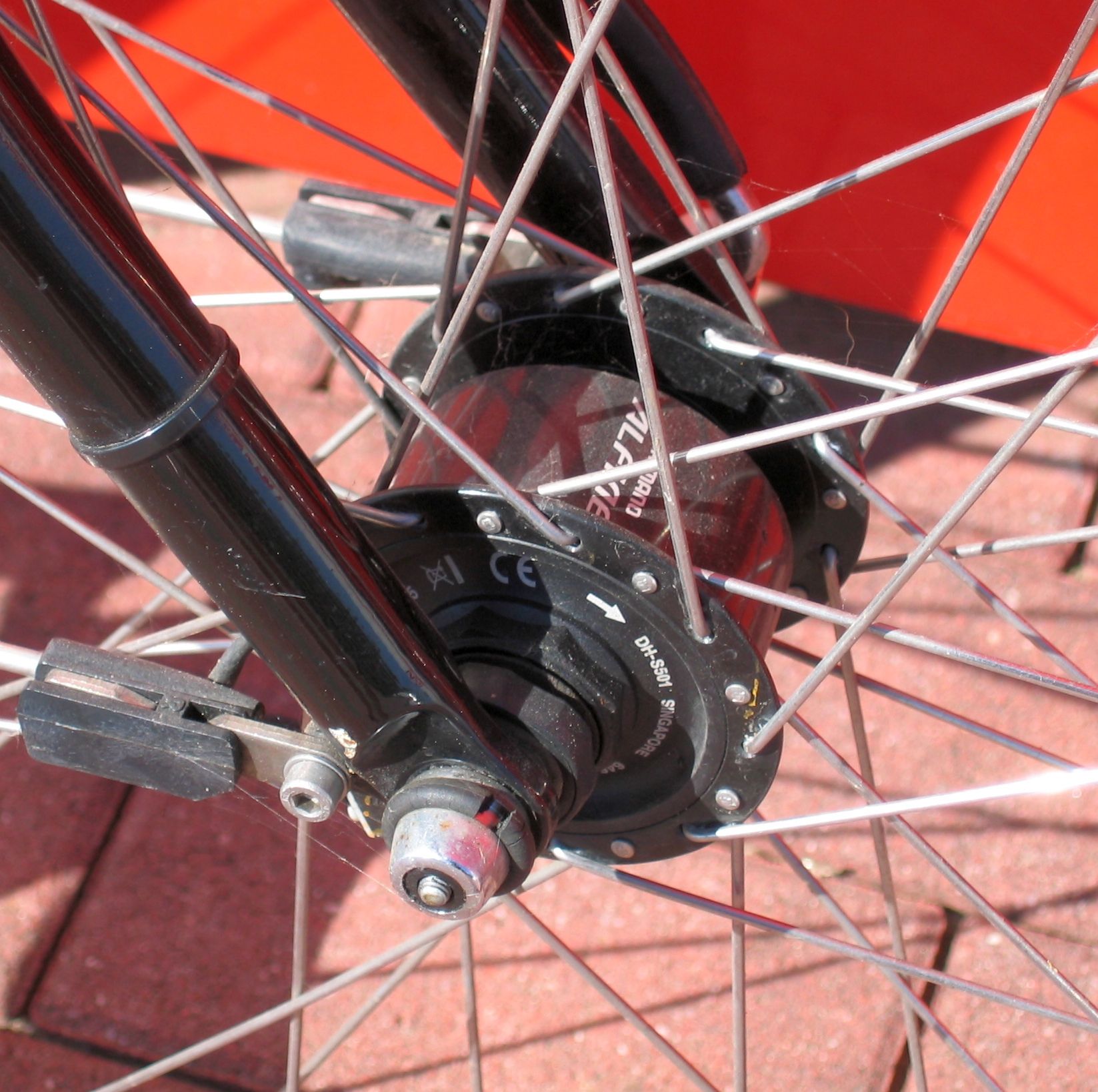

Das Tandem sieht inzwischen so aus:
Bilder Teil 2
Die Dreck-und Benutzungsspuren bitte ich zu entschuldigen - es ist halt ein Gebrauchsgegenstand. Auch heute benutzen wir es noch gerne (wenn auch nicht mehr nötig) auf langen,schnellen, oder landschaftlich herausfordernden Strecken.
Gruß ...
Was für eine Geschichte! Mit dem Trek Tandem habt Ihr alles richtig gemacht. Der Rahmen ist ein Santana-Nachbau. Ich könnte 2012 ein sehr gut erhaltenes T200 Renntandem hier im Forum erwerben. Der Rahmen ist meines Wissens bei allen Trek Stahltandems (T50, T100, T200) der Gleiche. Trek soll die Rahmen auf Vorrat produziert und jedes Jahr anders lackiert haben. Der Vorbesitzer unseres Exemplars hat das Tandem direkt bei Trek in Wisconsin gekauft.

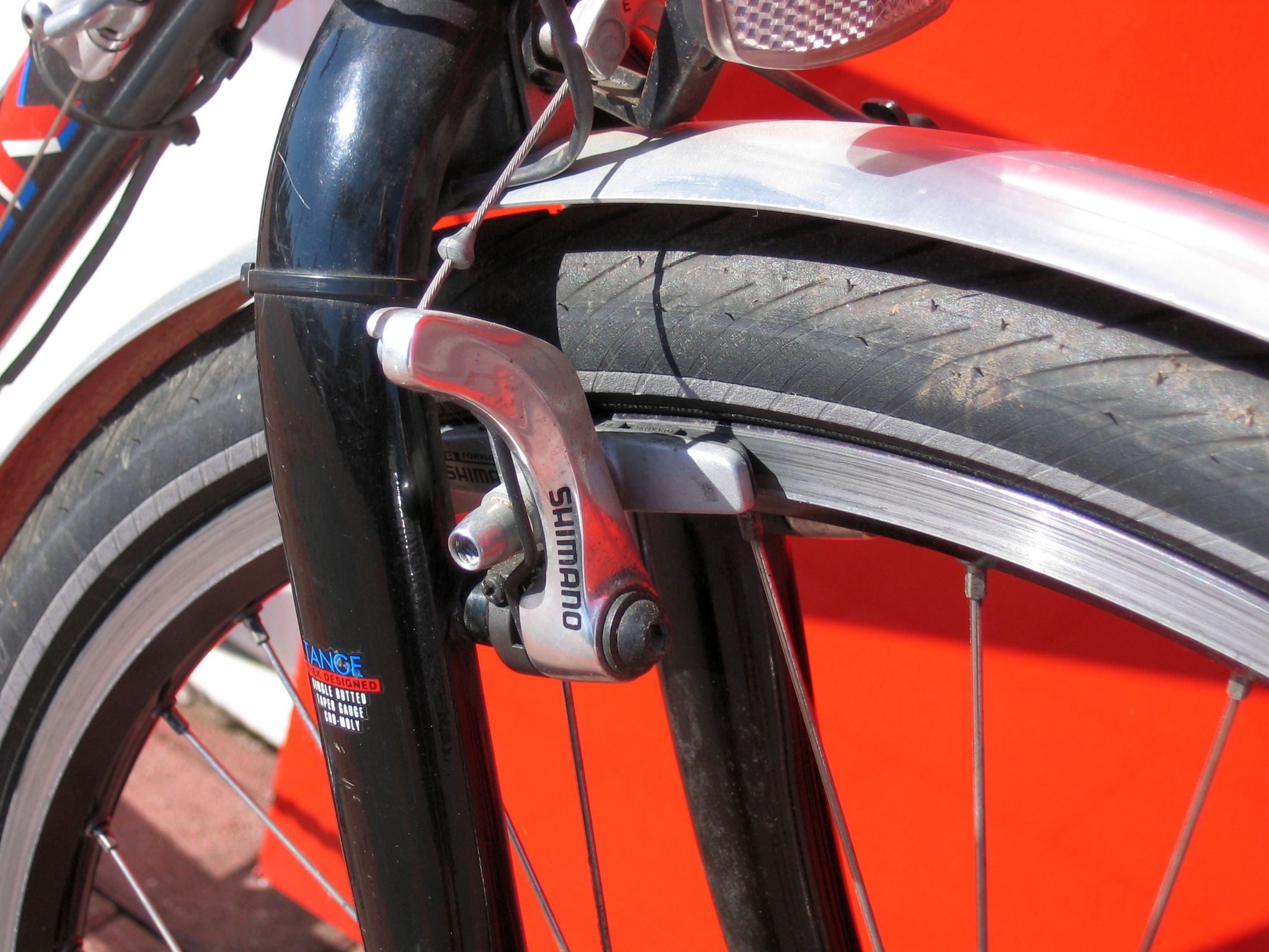

Ich habe die Cantilever-Bremsen gegen Magura HS66 ausgetauscht, außerdem haben wir am Hinterrad zusätzlich eine Arai Trommelbremse. So macht es auch zu zweit im Schwarzwald und in den Alpen Freude.

Wir haben irnkwann mit steigen der landschaftlichen Herausforderungen auf neuere Shimano-Cantilever umgerüstet, die auch mit modernen Bremshebeln funktionieren und das leidige Quietsch-Problem beheben. Im Original schlackerten die XT-Cantilever so auf den Cantilever-Bolzen, daß ein quietschfreier Betrieb selbst mit Brakebooster nicht funktionierte. Die neuen Bremsen werden tatsächlich auf den Sockeln festgeschraubt und haben integrierte Gleitlager mit definiertem Spiel, welches in Bremsrichtung geringer wird. Vorteil: kein Quietschen. Nachteil: VR- und HR-Bremse sind unterschiedlich und dürfen nicht vertauscht werden.
An eine Arai-Schleppbremse hab ich auch schon gedacht, der Rahmen hat ja ein entsprechendes Anschweißteil und seit dem Kaffeklatsch in Remagen weiß ich auch, wer noch welche neu auf Lager hat (Schauff). Es hapert nur noch an der passenden HR-Nabe mit Kassettenfreilauf und Gewinde für die Arai. Irnkwelche Empfehlungen?
