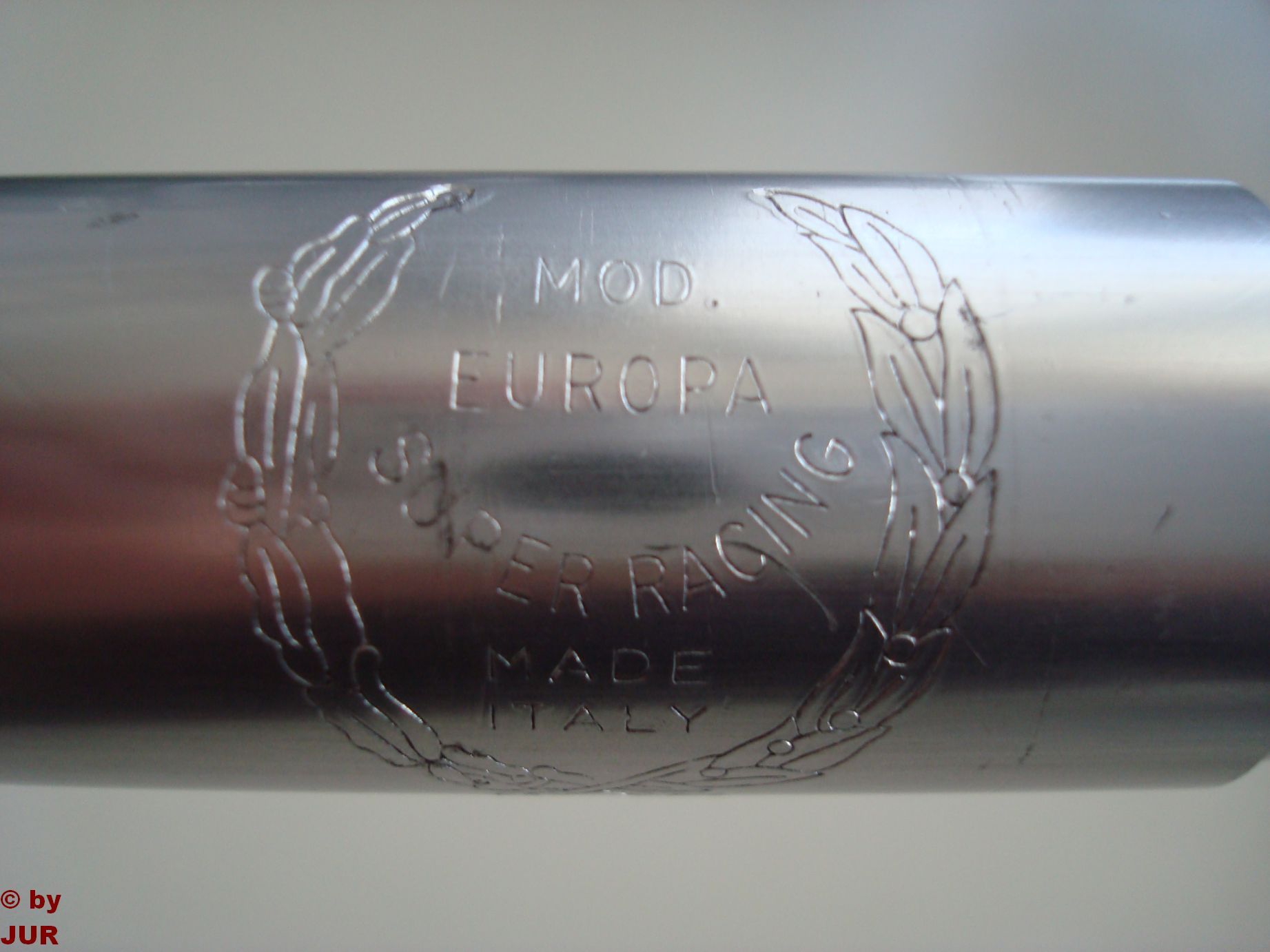

Hier mal ein ITM "Super Racing"?
War wohl blaue Stunde. Von der Form her ähnlich 3TTT "Merckx".

nochmal ITM en detail:
ITM "Super Racing"
3TTT "Merckx Competizione" 44cm (frühe Version).
