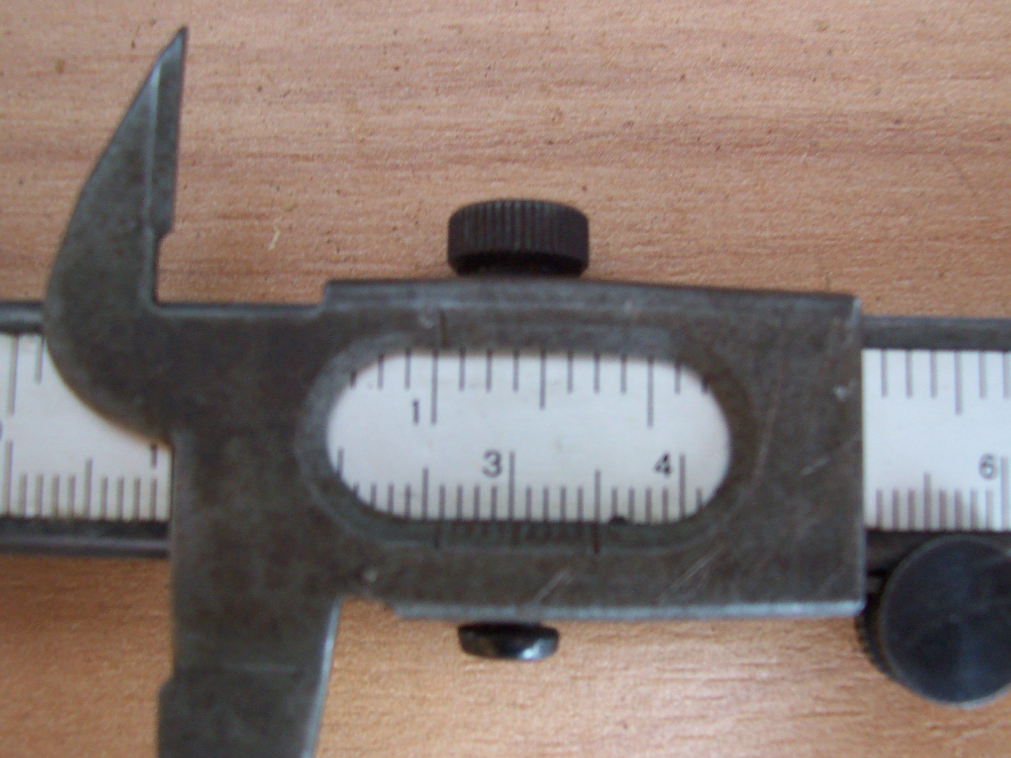

Ja aber mein messschieber ist sehr ungenau, 25,8 oder 25.9 ich weiss es nicht.
Vielleicht habt ihr bessere augen als ich.

Ok dann werde ich ihn wohl montieren ! Mal schauen ob ich die gebrauchsspuren auf dem vorbau los kriege :confused:
Nochmals vielen dank fuhr eure hilfe :bier:

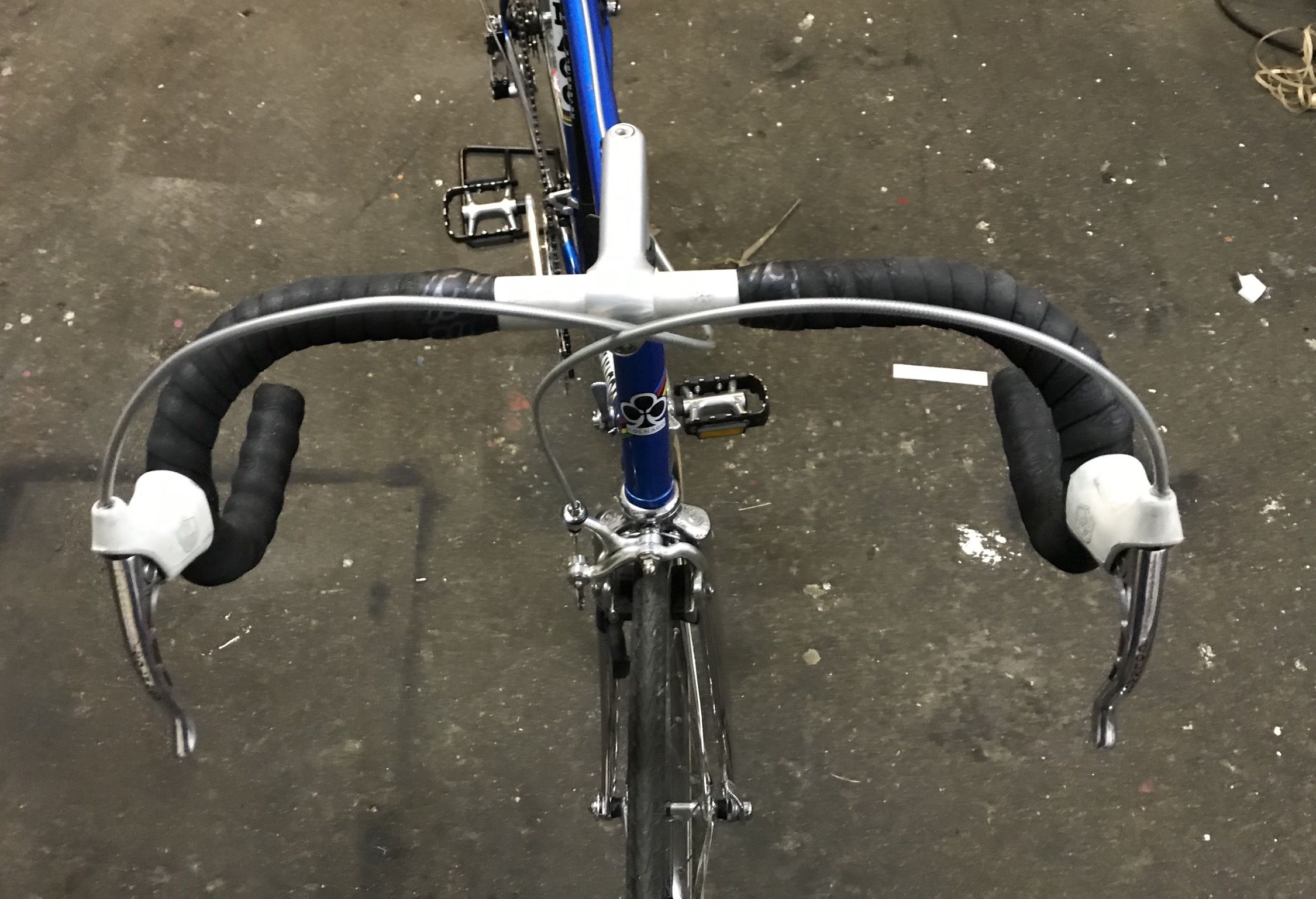

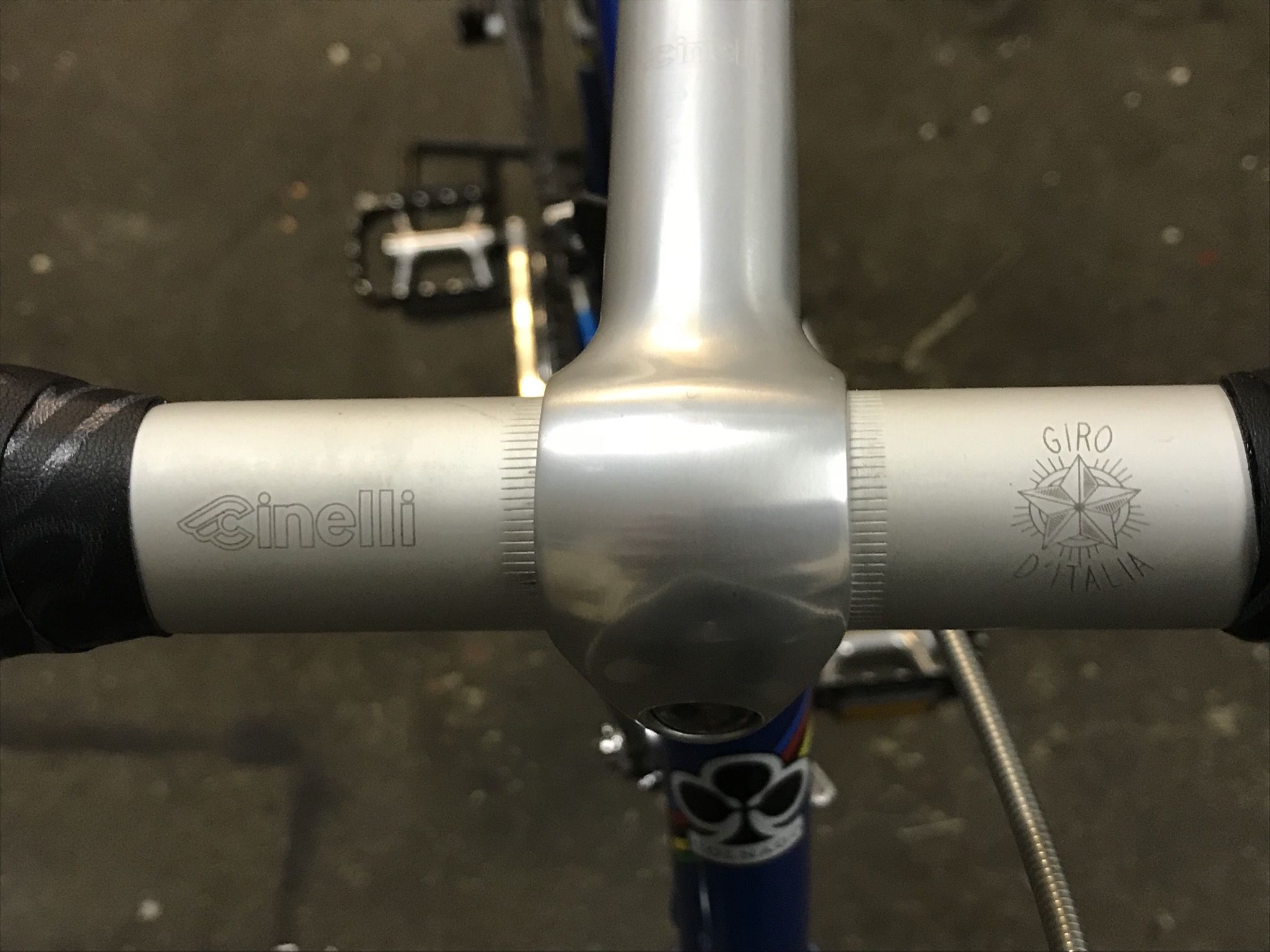

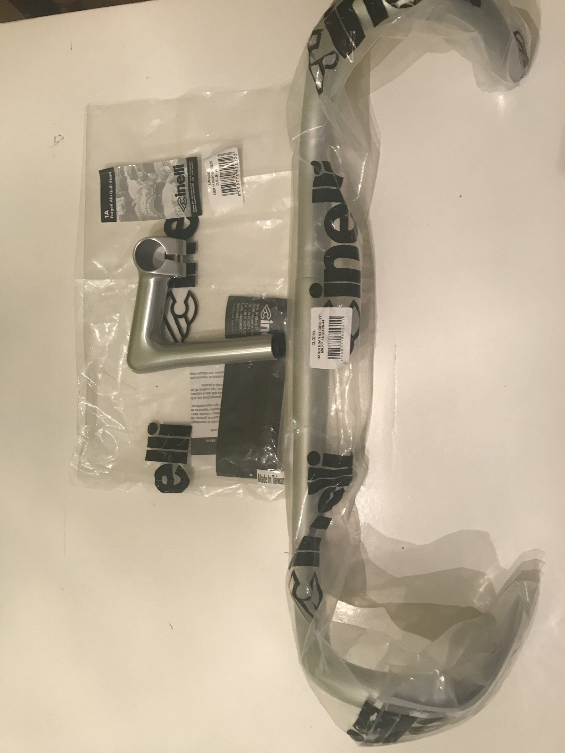

Hallo
ich habe gerade an meinem 83 er Colnago den 66-42 Cinelli mit 110 Cinelli Vorbau gegen die Neuauflage Cinelli 64-44 mit 90 er Vorbau gewechselt. Ich hatte den 64-44 schon zuvor an meinem Dancelli
ich finde der Unterschied 64 66 ist gewaltig.
der 64 er ist ein wirklich leichter schlanker kleiner Lenker, wirkt sehr grazil und fast damenhaft. In 44 er Breite nicht sehr optisch ausgewogen aber super komfortabel. Mit Lenkerband fast 47cm breit, mehr geht mit klassischen Lenkern nicht und ich fühl mich sehr wohl dabei ( auch wenn mein Colnago lt Katalog eine 3ttt Kombi verlangt)
dass Cinelli 120€ für die Kombi nimmt und dann made in taiwan labelt tut weh...
wenn ich mal ein Vergleichsbild 64 66 posten soll sagt Bescheid
Wünsche guten Saisonabschluss
Benno

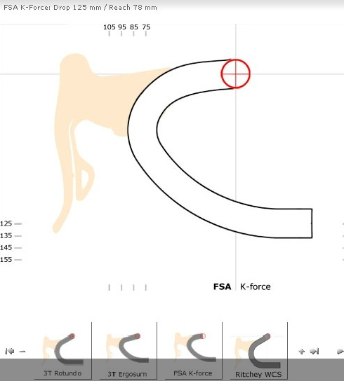

Auf dieser Seite gibt eine anschauliche Grafik in der verschiedene Lenkerformen was "drop" und "reach" angeht verglichen werden:
http://ruedatropical.com/2009/03/road-drop-bar-geometry/
bin momentan auf der Suche nach einem passenden und möglichst bequemen Lenker (Bremshebel nicht zu tief, da ich die Hände oft an den Hoods habe) und habe dafür auch diesen Thread durchgelesen.
Dein Link funktioniert leider nicht mehr, bin aber bei der google-Recherche auf eine andere Seite gestossen, die wohl die von dir gemeinte Grafik zeigt:
https://m.blog.naver.com/drhou/100157194338
bin bezüglich Lenker noch nicht viel schlauer: suche nach wie vor einen klasschen Lenker, bei dem man die Bremsgriffe möglichst hoch ansetzen kann bzw. der halt so geformt ist, dass die Bremsgriffe hoch sind.
