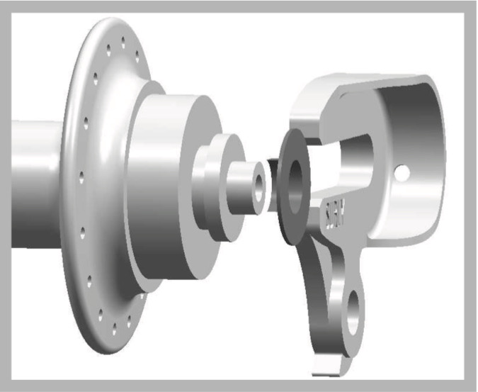

Die Surley Spacer sind für die Hinterradnabe. Und der ist deswegen für 10 mm Achsen gedacht. Vorne hat man aber 9 mm Achsen. Außerdem ist er so dick, dass vorne der Schnellspanner höchstwahrscheinlich nicht mehr komplett auf der Gabel aufliegt.

@prince67: Auf die Surley Spacer war ich auch schon gestoßen, ich dachte zunächst, die seien für Disc, das Bild unten von dopero macht auch mir verständlich, dass es nicht der Fall ist. Neben des Problems mit dem Achsdurchmesser scheinen die aber auch hierzulande schwer zu beziehen zu sein,
