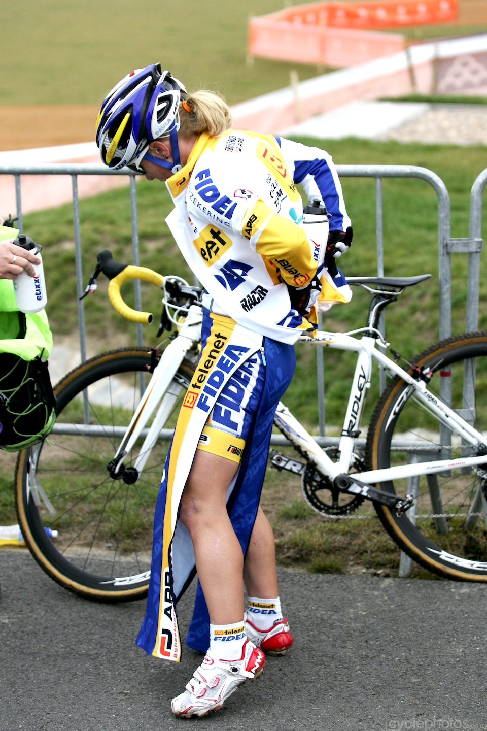

Falsch oder richtig sind ja auch sehr absolute Kategorien. Trotzdem einen Kommentar:
Abgesehen vom Größenverhältnis der Laufräder zur Fahrerin, kann man auch erst dann etwas sehen, wenn man das Rad von der Seite sieht. Ich habe mir spaßeshalber ein paar mehr Bilder von der abgebildeten Dame angesehen:
Bei sehr kleinen Größen gibt es, wenn keine anderen Maßnahmen getroffen werden, zwei Möglichkeiten, um die etwas zu großen Längen zu kompensieren: Da der Vorderbau nicht weiter schrumpfen kann, wird eben der Vorbau eingedampft, bis Fahrer/in wieder an den Lenker kommt.
Die andere Möglichkeit, und so ist es auch bei Pavla Havlikova gemacht worden: Der Sattel wir einfach weiter vorgeschoben, bis man wieder an den Lenker kommt. Der Körper wird fast analog zur Zeitfahrhaltung weiter nach vorne gedreht. Das geht insofern, dass es sich im Prinzip um eine gängige Position handelt, wenn man mit viel Druck auf den Pedalen im Unterlenker hohe Geschwindigkeiten fährt und dabei fast nur noch auf der Sattelnase sitzt. Aber das ist nur eine von mehreren auf dem Rennrad.
Der zweite Effekt ist, dass eben dadurch das Gewicht nach vorne verlagert wird. Bisweilen ist damit auf dem Hinterrad zu wenig Druck, während man vorne fast zum Überschlag neigt, um es mal zugespitzt zu formulieren.
Kleine Fahrer/innen bremsen nicht zuletzt deswegen oft zuerst die hintere Felge durch, während "Durchschnitts-Typen" und große Fahrer nur selten die hintere Bremse überhaupt betätigen. Das ist nur der Effekt, das Problem wäre nur die mangelnde Traktion.
Keine Frage, dass man so fahren kann. Optimal ist aber anders.

Naja, bei dem Ridley (eigentlich kein Ridley, sondern anderes Fabrikat mit entsprechender Lackierung) hat sie den Sattel ja nicht so extrem weit vorn, und auch eine reguläre Vorbaulänge, sowie relativ viel Spiel an der Kurbel. (http://cyclephotos.co.uk/wp-content/uploads/2011/10/2011-world-cup-plzen-061-pavla-havlikova.jpg und http://www.duratec.cz/files/havlikova-pavla-news-gallery-big_1255679749.jpg ). Was ich allerdings nicht verstehe, ist die gekröpfte Sattelstütze...
Ich persönlich merke wenig davon, dass ich nur Unterlenker fahren könnte, auf der Sattelnase säße oder zu wenig Traktion auf das Hinterrad bekäme. Wenn überhaupt, gibt es ein paar marginale Unterschiede, wie ich meinen Körper verlagere, scheint mir, aber nicht einmal das kann ich genau sagen. Das macht man ja intuitiv.
Allerdings fahre ich natürlich nicht im Grenzbereich und würde das, was ich tue, nicht wirklich als crossen bezeichnen. Vielleicht fielen da die Unterschiede u. U. mehr ins Gewicht, wer weiß?
Auf dem Rennrad käme für mich ein 26"er erst recht nicht in Frage, denn da hat man ohnehin einen etwas größeren Rahmen als beim Crossen. Allerdings werde ich mir früher oder später gleichfalls einen Rahmen bauen lassen, weil mein Crossrahmen so super passt und das auch beim RR so sein soll.
Der Sattel ist schon sehr weit vorn, fast zwei Hand breit vor der Hinterachse, das ist auch für einen Crosser nicht wenig. An der gekröpften Sattelstütze wird sie schon wegen des offenkundig sehr steilen Sitzwinkel nicht vorbeikommen.
