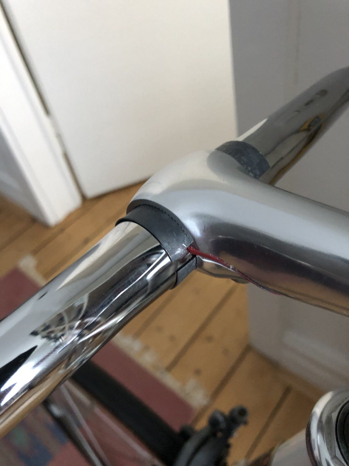

hatte genau nach solch einer Idee für meinen Halbrenner Lenker gesucht, bin jetzt aber im Keller über Blei gestolpert und muss sagen sehr sehr gut // Blei ist sehr weich und schmiegt sich richtig an, die Überstände kann man leicht mit nem Cutter Messer abschneiden // bei der Sattel Stütze sollte es auch kein Problem geben da Blei nicht korrodiert // noch eins - bei manchen Materialien kommt es zu Geräuschen zwischen den verschiedenen Schichten - bei Blei nicht ...
Das kann sich auch in die auf dem Bild zu sehende Riffelung einarbeiten, dann ist die Klemmung auch wieder locker.
Zudem: Die einen optimieren jedes Gramm weg, und du hängst dir Bleigewichte ans Rad?
ah - alles klar ... / danke Euch ... / das Fahrrad ist 35 Jahre alt ... da esse ich lieber ein Brötchen weniger ...
