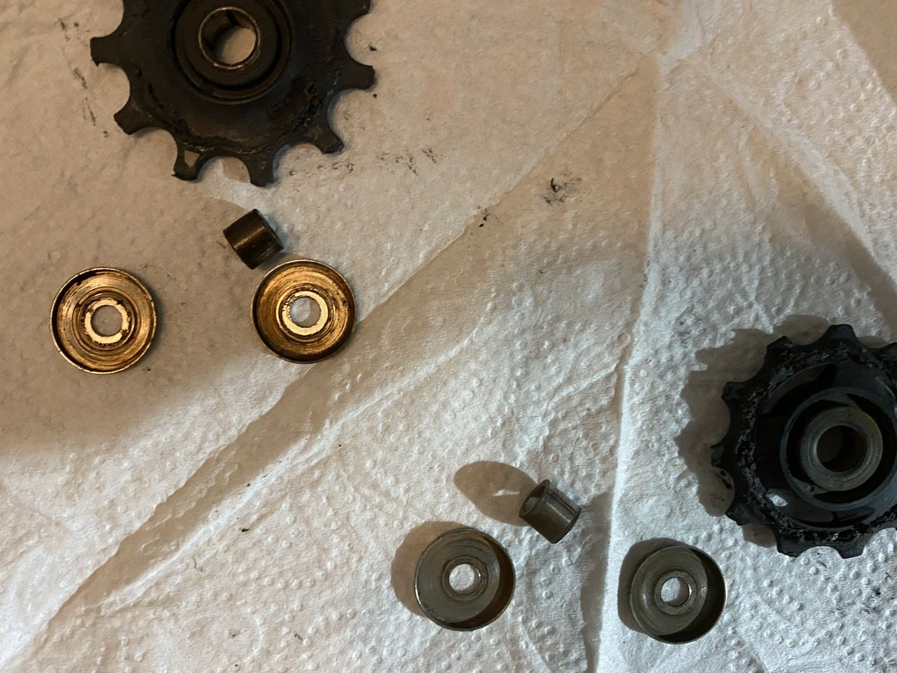

Nachdem ich die Schaltröllchen gewechselt habe ist das Geräusch verschwunden 👍😰
So sehen die alten aus..!
beim demontieren der Röllchen und Kette hab ich mal wieder festgestellt wie wichtig es ist sich zu merken ,wie rum was war!
Vorallem bei der Kette , ja Schrift nach vorne (Shimano) aber selbst da gibt es ja noch 2 Möglichkeiten.😎
